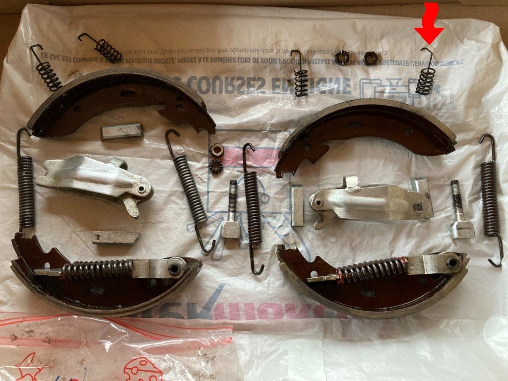

J'ai suivi vos conseils et j'ai nettoyé les trucs des freins. Un petit coup de brosse, un bain au nettoyant freins à la brosse à dents, sortir les toiles d'araignées bien collantes :berk1: et un soupçon d'antirouille sur les ressorts. En attendant le verdict de monsieur ce soir, j'attaque le deuxième.
Brosse à dent et nettoyant
Avant:
Après:
Bon, encore un à finir

Re: Restauration Sunny - Puck 1974

Très joli tissu et pour les freins :super: :amen:

Mais c'est tout bon pour les freins :]

Travail nickel et même si tu changes les garnitures, c'est pas fait pour rien.

Pour les garnitures, apparemment il y a pas mal d'épaisseur et comme beaucoup l'ont dit, pour le peu que freine la Puck...
On va remonter comme ça (j'ai juste un doute sur l'attache d'un petit ressort qui est peut-être affaiblie par la rouille) et puis on verra aussi en roulant ce que ça donne !

Posté : ven. 29 déc. 2023 22:00
Sunnypuckette a écrit : ven. 29 déc. 2023 20:48
LANDERIBA a écrit : ven. 29 déc. 2023 20:30 Serait-ce celui là que tu trouves un peu faible ???
Exactement! Bien vu.
ça se trouve?
Je vais regarder si il ne m'en reste pas un !!!

vince41 a écrit : ven. 29 déc. 2023 21:57
Sunnypuckette a écrit : ven. 29 déc. 2023 19:28 Sinon dernière étape du jour, enlever le profil alu du bas de la porte (je l'avais oublié celui-là...), les rivets n'ont pas mis longtemps à sauter, le profil est bien corrodé à l'intérieur, faut-il le changer selon vous ? (je précise que le bas de porte sera remplacé semaine prochaine).
Tu peux tenter de le nettoyer/gratter/poncer ... mais s'il n'est pas percer tu peux le garder après traitement ;)
[Edit] Bon pas bien beau même sur l'extérieur :aille:
Sur la photo il est déjà traité. Le ressort est bien c'est juste le haut, mais vu l'état j'ai peur qu'il lâche avec le temps :triste2:

LANDERIBA a écrit : ven. 29 déc. 2023 22:00
ça se trouve?
A deux mains :mdr1:
S'il vous en reste un je vous le rachète.
Sur le net j'ai trouvé des kits de ressorts pour mâchoires de freins mais je ne sais pas sur quel modèle partir :(

J'ai !!!
Combien en veux tu ???
J'ai les gros ressorts aussi, le tout en occasion, déjà servi mais en bon état, à nettoyer pour faire ressortir le plaquage à l'or fin..... si il te manque autre chose !!!
Laisse moi tes coordonnés par mail je te poste ça dès mardi.

LANDERIBA a écrit : sam. 30 déc. 2023 12:15 :hello:
J'ai !!!
Fait mille mercis!!!
Si les ressorts sont plaqués à l'or fin, je vous dis pas la : eriba : ... je vais devoir installer une alarme dessus bientôt :happy1:
