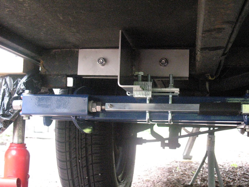

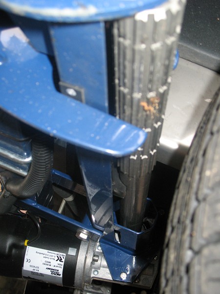

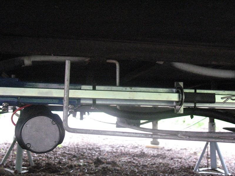

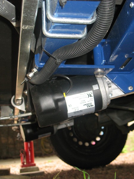

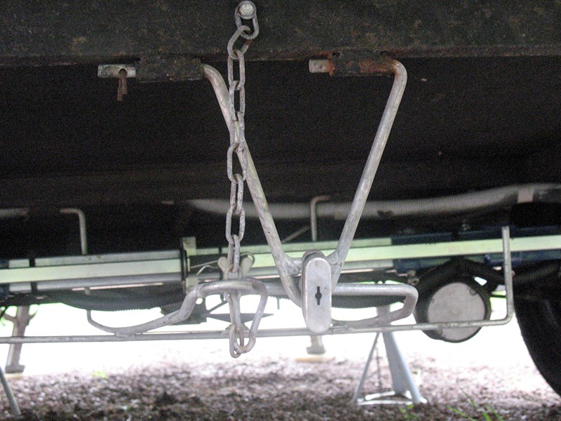

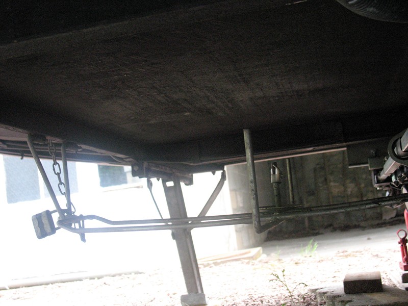

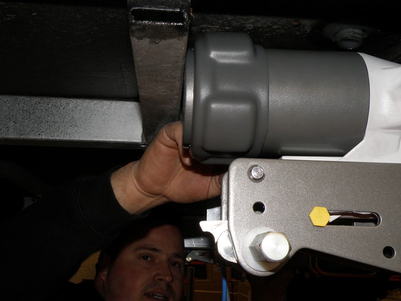

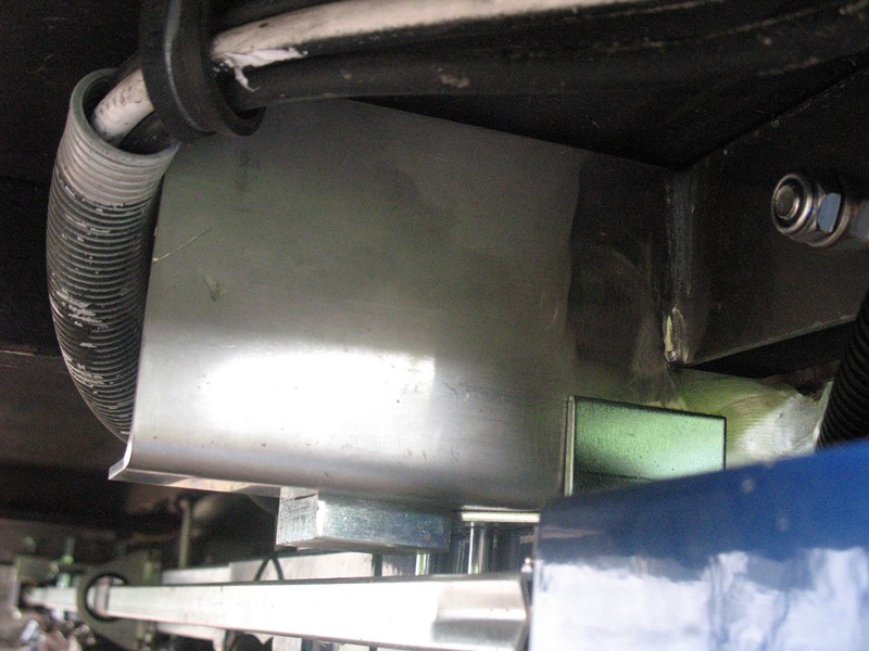

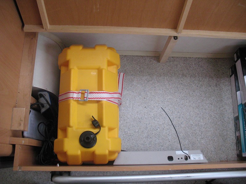

petit complement d infos suite a l intallation d un move control economy de reich
sur la pan = plus de place pour la roue de secours ..pour l instant...(a l interieur)
confection d une rallonge pour pouvoir utiliser le support crick
donc des photos pour illustrer tout ca : eriba : :mrgreen: :loving: :mdr3: :mdr3:
precision 1700€ ttc chez nord sud cara (71) et le sourire de toute l equipe plus 5 jours
en bourgogne , pluie et froid impec pour tester le mover ...c est geant.... :love: :happy1:
jf

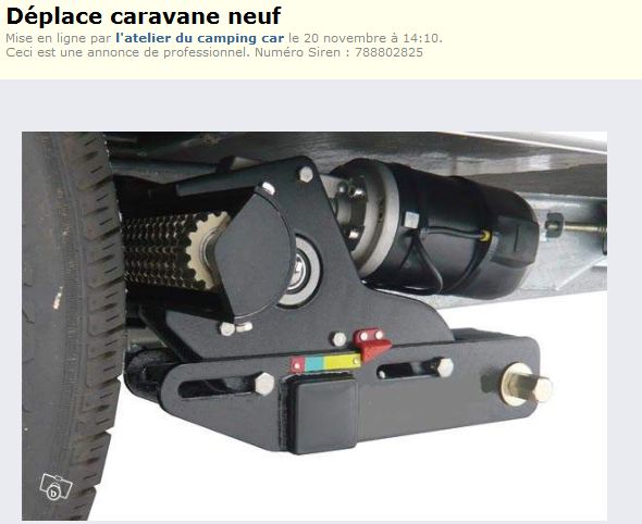

Deplace caravane
vu sur le bon coin qu'en pensez-vous
http://www.leboncoin.fr/equipement_cara ... tm?ca=22_s

en installant mon mover j ai perdu l usage du panier roue de secours
ceci est le seul inconvénient(sur une familia) , tout le reste c est que du bonheur
nous sommes maintenant nombreux à être équipés à part ceux qui
ont tente l aventure du camper trolley tout le monde est globalement
satisfait et quelque soit le modèle et la marque choisi, les étrangers
sont quasiment tous équipés donc si tu en as envie , fais le ; tu ne le regretteras pas.

Lucien peux-tu me dire la distance que tu as entre la barre ou est fixé le Mover et celle qui supporte le panier de la roue de secours (coté essieu). Je voudrais savoir si je vais me retrouver devant la même problématique que toi ou pas. :merci: de ton aide.
Re: Aide à la manoeuvre Moover
orchis a écrit :
lucien79 a écrit :
indre a écrit :Bonjour,
Je me demandais justement si tu avais pu récupérer ton panier de roue de secours. Où avez vous pu la mettre finalement ?
Je vais me renseigner sur le prix de la pose vers chez moi, est ce que n'importe quel garagiste ne peut pas le faire ?
theoriquement oui, tout bon bricoleur peut le faire
s adresser a un concessionnaire caravane en théorie c est un plus
surtout s il en pose plusieurs par an; en 2011 j ai été en rapport
avec Pascal caravanes 37270 Athee/cher tel 0247502223 pour la pose enduro mover
l avantage ils ont fait toutes les recherches pour les chassis Eriba
je peux te scanner en mp si ça t intéresse. ils semblent tres serieux et pas trop eloignes de ton departement...

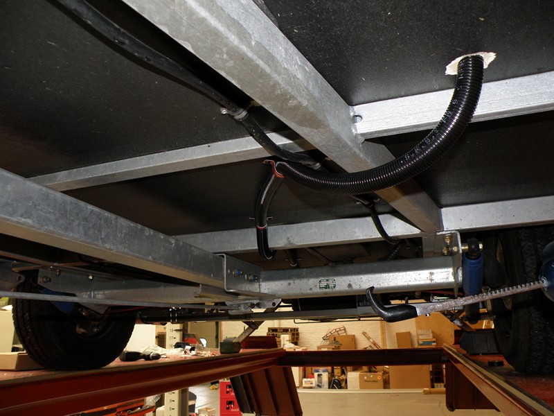

sur une triton aucun problème le châssis faisant + 50cms
sur une familia ça se joue à moins de 5 cms et c est un rageant je cherche une solution
pour réimplanter la roue de secours dessous.
sur la 3eme photo on voit que les barres du mover travers l espace d implantation
IMG_0462 [800x600].JPG (111.36 Kio) Vu 37900 fois
IMG_0464 [800x600].JPG (62.34 Kio) Vu 37900 fois

C'est ennuyeux, cette histoire de roue de secours. Elle ne loge pas dans le coffre sous la banquette ? Autant la mettre dans le coffre du tracteur s'il y a la place.
Je vais peut être attendre l'été prochain et essayer de monter ça moi même.
Où as tu trouvé les platines adaptateurs ? je ne les vois pas à moins de 129 euros. http://www.caravanmovershop.fr/fr/Reich ... -serie.php.
D'après tes photos je vois que les moteurs sont vers le bas alors qu'on peut aussi les mettre vers le haut. Je pense malgré tout que ça ne fera pas gagner un centimètre par rapport au panier de roue de secours.

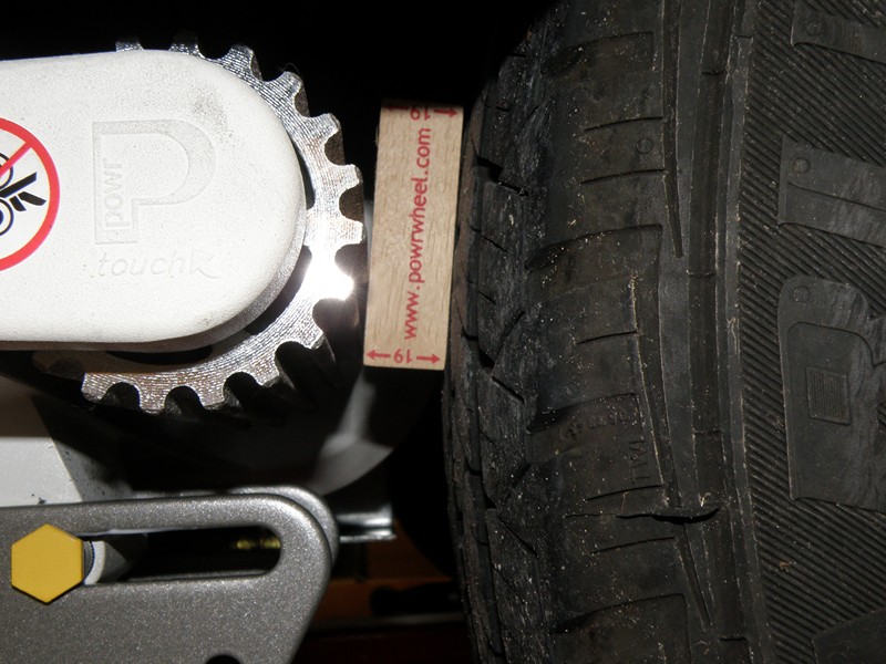

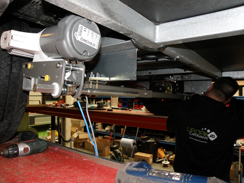

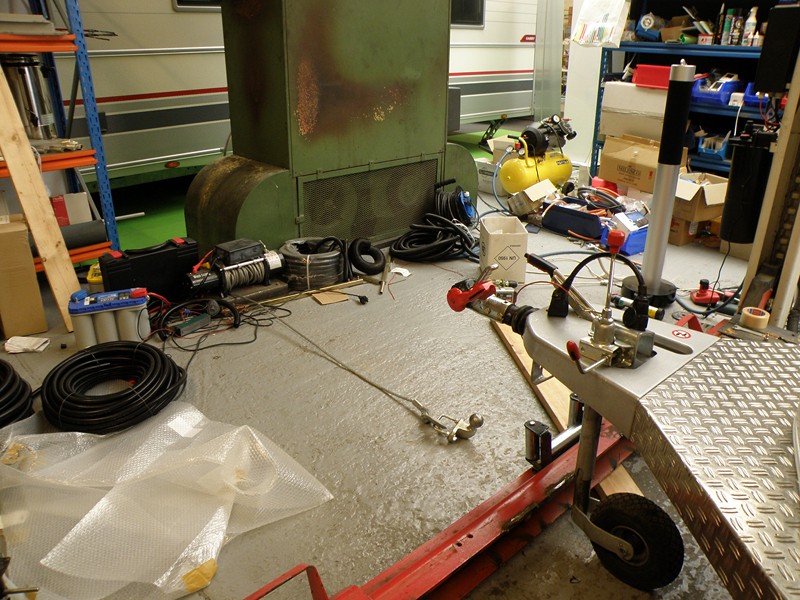

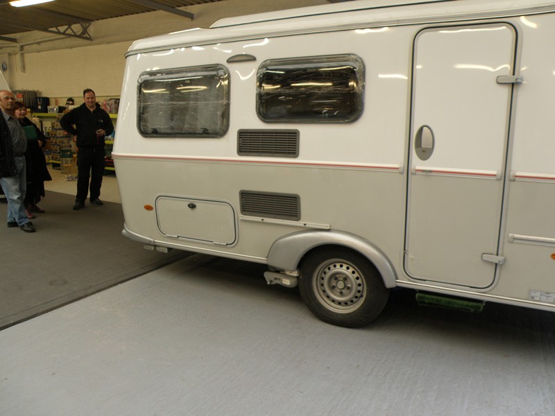

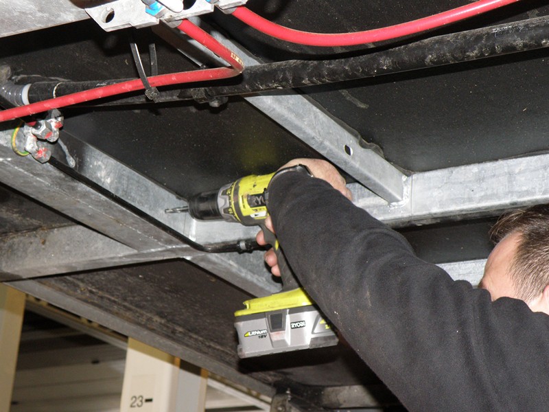

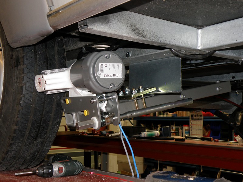

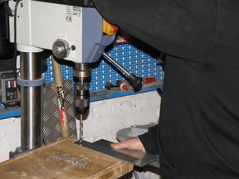

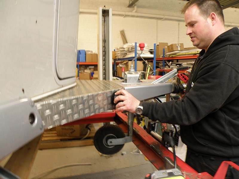

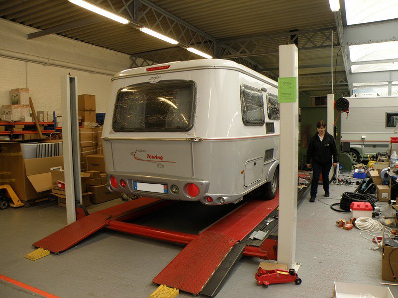

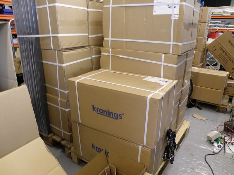

Juste pour faire plaisir à quelques un, intéressés par le montage du moover, moi je sais pas le faire alors je suis allez voir un pro et j'ai, avec sa benediction, fait quelques photos du montage qui parrait très facile lorsqu'on connait.
Monteur: Europa caravans
Adresse: Belgique
Marque: Powrmover Evo (commande manuelle)
Batterie: optima 55Ah( j'ai pris l'option 75Ah)
Chargeur: 5Ah(avec l'option batterie 75Ah c'est un 10Ah d'office)
Voltmètre: pour voir si la batterie n'est pas trop déchargée
Prix: voir la facture
Montage: Très très professionnel.
De formation électricien, il vend environ 700 à 800 moover par an.
Il monte différentes marques sur toutes caravanes.
Je ne suis pas payé par lui mais quel plaisir de voir travailler un type qui connait son boulot ! ! ! !

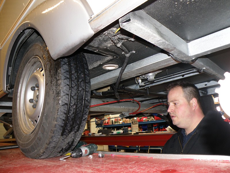

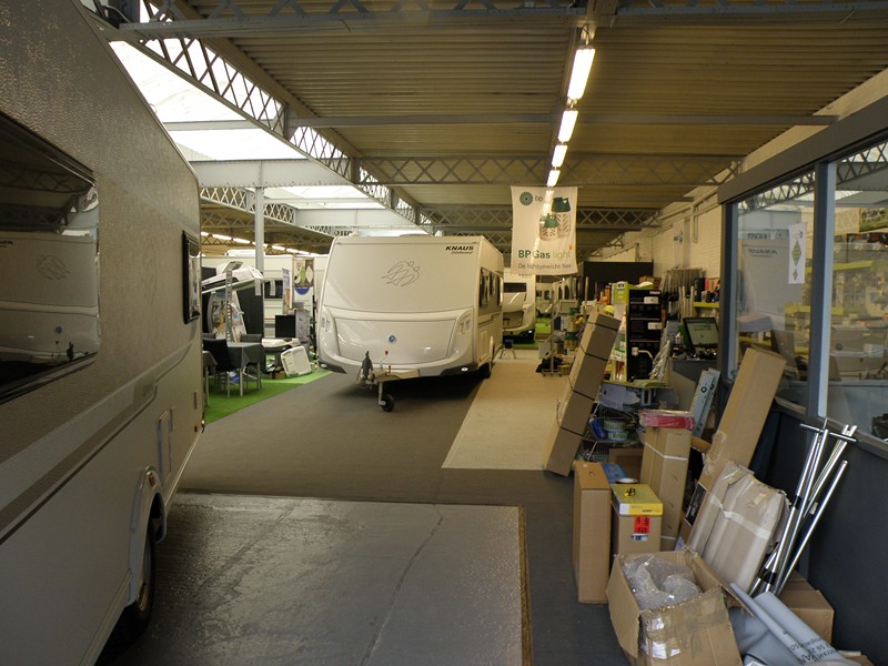

Photos
voilà son tracteur
voilà son tracteur
l'atelier, le magasin et l'exposition, puisqu'il vend aussi des cara
montage sur le pont avec un treuil

maintenant c'est du sérieux ! !
la marque que tu veux
perçage des platines faites "maisons"
Chef Heidi au boulot( son épouse)
David le patron, mécano, monteur,électricien etc...
La platine montée
La platine montée

Instalation des moteurs sur les platines
la cale de 19mm fournie par le constructeur
Ca passe tout juste ! !
Hauteur mini 20 cm de dégagement grace ausi à la roue de 14''
serrage à la clé dynamo
ne pas oublier de monter les contre cales afin d'eviter le recul des pièces d'adaptations
montage des caches
montage des caches
fourniture et montage de la prise de courant pour alimenter la cara avec la batterie du moower
boitier elect
boitier elect
la batterie Optima 75 Ah montée très en avant dans le coffre
Essai routier avec explications du boitier de commande

Pour des raisons de sécurité avec la tige du frein et la barre de liaison d'enclenchement des moteurs, il trouve que ce n'est pas sérieux et même vis à vis des assurances en cas d'accident.
Le marche pieds n'est pas le problème puisqu'on peut le déplacer.
La différence de poids sur la flèche est de 2.5 kgs environ c'est à dire, pas grand chose et rattrapé facilement par le poids de la batterie Optima qu'il installe dans le petit coffre complètement devant, sous la banquette.

Une solution vient d'être publiée sur le Bon Coin :
