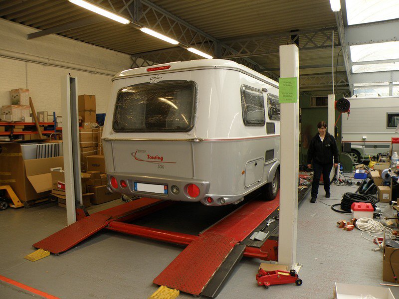

Juste pour faire plaisir à quelques un, intéressés par le montage du moover, moi je sais pas le faire alors je suis allez voir un pro et j'ai, avec sa benediction, fait quelques photos du montage qui parrait très facile lorsqu'on connait.
Monteur: Europa caravans
Adresse: Belgique
Marque: Powrmover Evo (commande manuelle)
Batterie: optima 55Ah( j'ai pris l'option 75Ah)
Chargeur: 5Ah(avec l'option batterie 75Ah c'est un 10Ah d'office)
Voltmètre: pour voir si la batterie n'est pas trop déchargée
Prix: voir la facture
Montage: Très très professionnel.
De formation électricien, il vend environ 700 à 800 moover par an.
Il monte différentes marques sur toutes caravanes.
Je ne suis pas payé par lui mais quel plaisir de voir travailler un type qui connait son boulot ! ! ! !
Photos
Re: Aide à la manoeuvre Moover
Posté : mar. 21 mai 2013 15:23
maintenant c'est du sérieux ! !
Posté : mar. 21 mai 2013 15:38
Instalation des moteurs sur les platines
Posté : mar. 21 mai 2013 15:50
Le prix:1 195 € le powrmover Evo
400 € la batterie optima 75 Ah avec le chargeur 10 Ah
75 € prise electrique
55 € le voltmètre
- 150 € Réduction
1 575 € Total pièces
165 € Main d'oeuvres pour 4 heures 30
Posté : mar. 21 mai 2013 16:05
par forumeribatouring
Merci pour ce reportage complet et le plaisir de voir quelqu'un travailler avec le :) , une fois : DrapB :
Posté : mar. 21 mai 2013 17:22
par rukizuki
Merci de ce reportage autorisé par un professionnel qui semble ne rien avoir a cacher.
Travail soigné, avec un échange sympa entre vous, semble-t-il, atelier bien outillé, ça à l'air sérieux, si
le moover tient ses promesses lui aussi tout va bien alors ...
Et la Belgique on connait maintenant, je note son site internet : europacaravans.be
ruki

Bonjour Binbin,
Oui je lui ai posé la question pour le montage du mover à l'avant. On a passé près 1/2 heure sur ce point.
Pour des raisons de sécurité avec la tige du frein et la barre de liaison d'enclenchement des moteurs, il trouve que ce n'est pas sérieux et même vis à vis des assurances en cas d'accident.
Le marche pieds n'est pas le problème puisqu'on peut le déplacer.
La différence de poids sur la flèche est de 2.5 kgs environ c'est à dire, pas grand chose et rattrapé facilement par le poids de la batterie Optima qu'il installe dans le petit coffre complètement devant, sous la banquette.
Ce qui laisse la place totale dans le coffre sous la banquette.
Nous avons quand même positionné les moteurs à l'avant pour voir le passage.
Maintenant tu as aussi raison, car sur des photos sur les 550 ou 555 on voit des movers montés à l'avant ! !
Ne pas oublier que dans ma facture je lui ai demandé un surplus pour une batterie Optima de 75 Ah donc chargeur de 10 AH au lieu de 5 Ah pour 50 €. A savoir que 75 Ah Optima = 150 Ah batterie acide.
Je peux même regarder la télé sur la batterie! ! !
