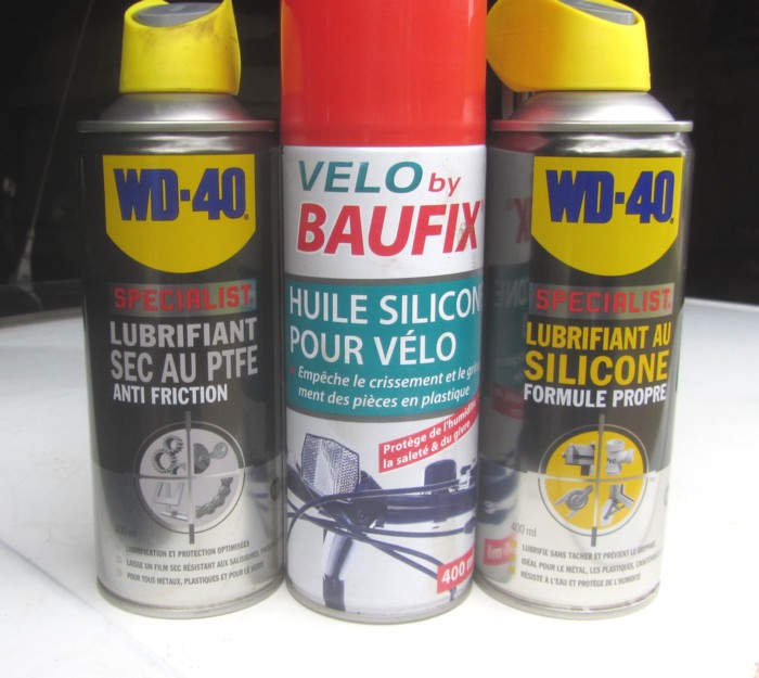

Pour "graisser" les vérins, les charnières, les glissières des baies ouvrantes, éviter le collage des joints caoutchouc etc....
Les lubrifiants silicone et PTFE sont des lubrifiants secs, :idea: donc ils ne collent pas la poussière..... :nonon:
L'aérosol du centre vient de chez Lidl, les autres WD40 chez tout les bons quincailliers, accessoiristes autos etc....
Lubrifiants secs.JPG (92.62 Kio) Vu 37577 fois

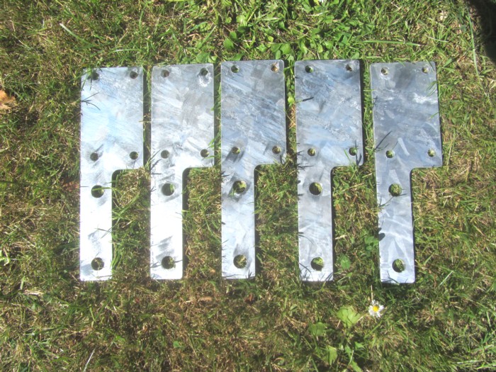

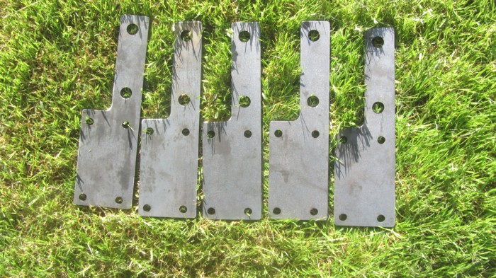

Pour les pédalous, je viens de faire en découpe laser des supports de porte vélo sur roue jockey, pour : eriba : avec timon caché. :super:
Acier épaisseur 10 mm, galvanisé à chaud, trous repercés après galva, prêts à monter.
Ceusses intéressés peuvent me MP !!! Il m'en reste 0.
Porte vélo avant galva
Support vélo découpe laser.JPG (142.56 Kio) Vu 34534 fois
Porte vélo après galva à chaud
Support vélo découpe laser 2.JPG (172.79 Kio) Vu 34534 fois
Kon se le dise !!!!! :happy1:

Fait de vélo :(
:super: :super:
Fabrice
Messages : 474
prénom : Fabrice et Crystal
Re: Landeriba dans ses œuvres
Message non lu par Fabrice »
Super cette pièce est géniale je l'ai fixé sur mon timon
Merci mon JP

coucou c est le retour :super:
s il te reste des plaques :rouge:
je pense mettre un porte vélo a l avant ,mais j ai 2 questions
pour changer la bouteille de gaz ????
ca peut voyager par la poste (la superbe plaque) ???
pour le prix.... c est OK :amen: :amen:
salut et a plus
Didier
(Cagouille anonyme)
:hello: Didier,
Ça peut voyager par la poste :super:
Pour la bouteille de gaz il vaut mieux que ce soit des utilisateurs qui te répondent, certainement qu'il faut incliner le porte vélo, la plaque avec sa boule ne devant pas gêner, à confirmer.
Support vélo découpe laser 2.JPG (172.79 Kio) Vu 33104 fois
Il en reste 0 de disponible ;-)
