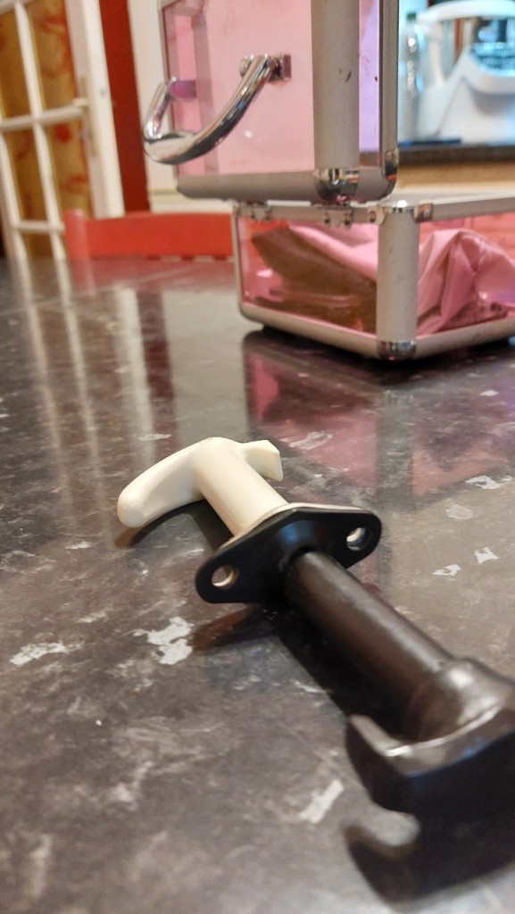

Pour les crochets de toit, on en a explosé un (arrière) ce printemps.

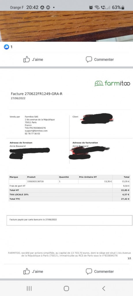

J'en ai trouvé 2 à Cernay pour 60 euros livraison comprise.
MAIS j'ai trouvé ça aussi. ET ça correspond en tous points...et INCASSABLE.
Noir en acier
Blanc original.
Annie et Gerard duster et 430

: eriba : et c'est du costaud....en plus le crochet se devisse.

: eriba : crochet identiques en tous points.
Il est en acier. Photos jointes

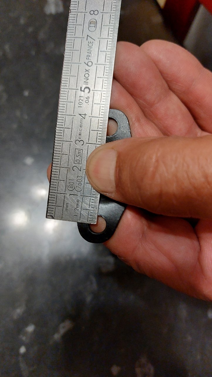

Re: Crochets de retenu du toit cassés
Merci infiniment.
J'en ai un d'avance je vais vérifier les cotes
Bonne soirée, Benjamin .

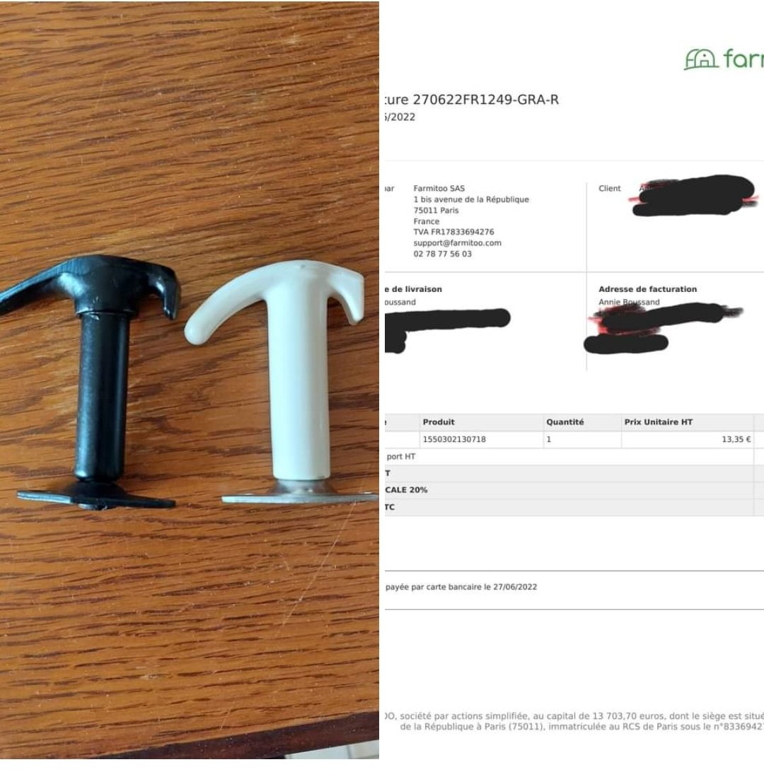

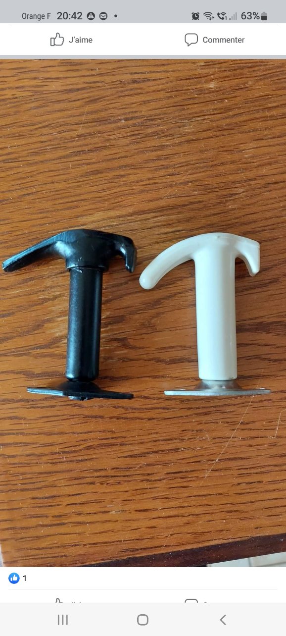

: eriba : j'en ai commande 2 à cernay en juillet 2022
Mais j'avais trouvé un site qui en vendait sous l'appellation attache capot.
J'ai commandé une pièce pour voir. Nickel chrome IDENTIQUE à ceux d'origine. Il est noir en acier et la tige DÉVISSABLE INCASSABLE.
Malheureusement j'ai voulu en recommander j'ai tardé et ils ne les ont plus.

Non JP, font 90mm. Il faut 65mm. La ref était 30718. Ils n'ont plus.

Mon : eriba : est de 1998 mes crochets de toit font 75 mm attention il en existe aussi en 90 mm ces derniers apparaissent de suite dans la recherche.
Pour les 75 mm les références indiquées plus haut ont déjà changé, vaut mieux préciser
La taille voulue dans la fonction recherche du site
Je m'apprête à leur en commander deux par sécurité.
Les plastiques deviennent logiquement cassant à la longue.

Les Comtois a écrit : ven. 3 mars 2023 13:37 Non JP, font 90mm. Il faut 65mm. La ref était 30718. Ils n'ont plus.
Oui c'est ça 65mm
La réf est sur ma photo.

Le crochet qui a cassé est celui de l'arrière gauche, il a cassé quand j'ai tiré sur ceux de devant. J'avais peut-être quelque chose qui coinçait sur le haut de placard. Ce sont les 2 ailes qui ont explosé, le cylindre est intact.
Je n'avais pas vu les post sur les crochets métalliques quand j'ai commandé chez VDL, qui de plus me les assurait pour aujourd'hui.... je suis en partance pour la Corse...J'en ai profité pour avoir maintenant des crochets de réserve.
Après l'avoir remonté, j'ai constaté, après l'avoir fermé que mon toit était bien fermé à droite mais qu'à gauche le joint ne touchait pas le toit.
J'ai nettoyé et lubrifié les deux compas. Ça va beaucoup mieux et maintenant ça se ferme correctement. Il devait y avoir un point dur.
