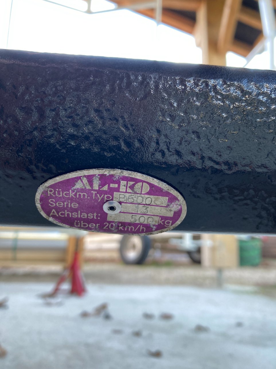

LANDERIBA a écrit : sam. 13 janv. 2024 13:01 On change sans hésitation vu leur état.
Le type d'essieu est sur une plaque et la flasque de frein est gravée avec le type de frein, ce doit te permettre de trouver le bon câble, mais à mon avis il ne doit pas y en avoir de nombreux chez ALKO. Ils font tous une grande courbe donc plus long ne dérange pas.

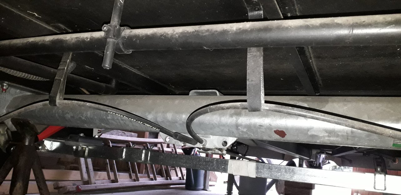

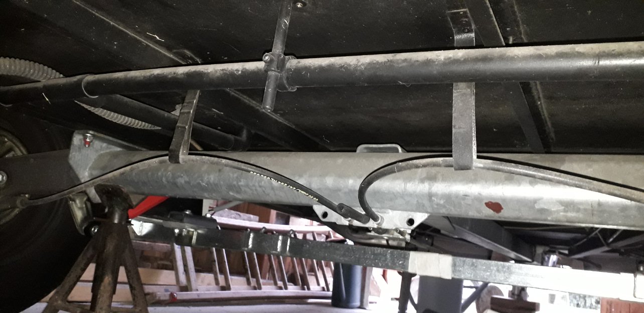

Merci Jean-Pierre, les freins Alko SR201 et la plaque d'essieu Alko B600 série 13.
Avec ça je vais trouver!
Messages : 20804
Re: Restauration Sunny - Puck 1974
J'avais dû les prendre "Aux Remorques de l'Aisne", demander M. Rivière, le patron, qui est très à l'écoute et compétant. :super:
Noter la longueur totale du câble et la longueur de la gaine. Le type d'extrémité aussi, tige filetée d'un bout et l’œil rectangulaire de l'autre.

D'après les mesures, je pense avoir trouvé les bons:
https://www.franssen-loisirs.fr/remorqu ... -1988.html
Messages : 20804
Sunnypuckette
Messages : 831
prénom : Constance
Localisation : Landes
LANDERIBA a écrit : sam. 13 janv. 2024 13:45 Je pense, j'avais trouvé ça
https://remorque02.fr/cable-de-frein-al ... life-.html
Un peu courts, les miens font 90x115 à la louche
Mais ils ont le bon modèle eux aussi!
https://remorque02.fr/cable-de-frein-al ... aine_889mm
Ca va freiner dans les chaumières!!!

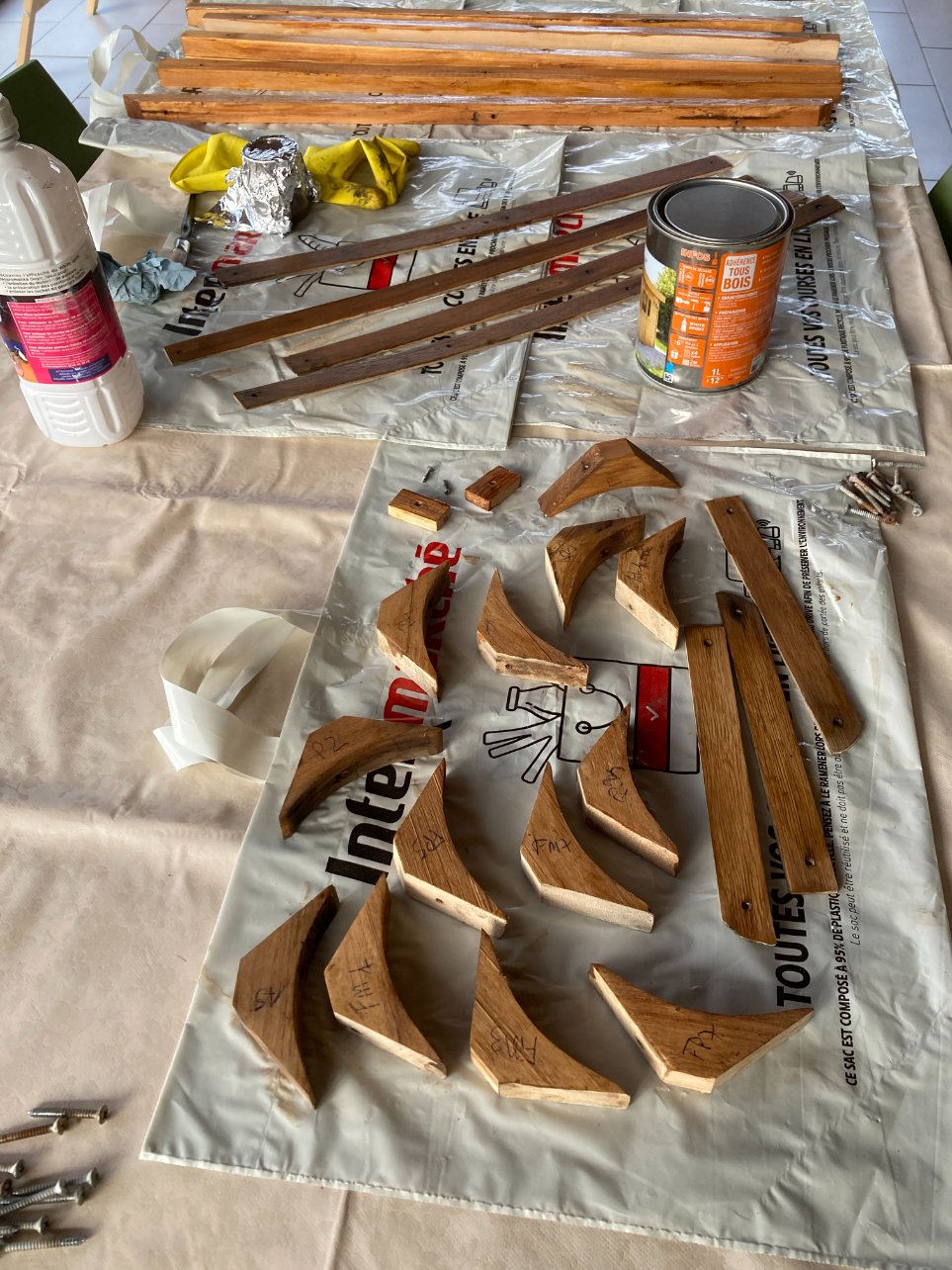

Pas de mari sous la main pour m'aider à remettre Sunny sur son essieu alors je m'attaque au bois.
Je sors tous les bouts démontés, ponçage, enlever les bouts de colle et joints secs et première couche de lasure microporeuse.
J'en aurai quelques uns à refaire et il me semble qu'il faut que j'en rajoute sur la ceinture centrale pour agrafer le simili.
D'origine le simili est maintenu au centre par le rail mais j'ai vu sur Eribasar qu'ils conseillent de visser ou coller des bandes de CP de 6mm pour maintenir le simili avec des agrafes. Certains l'ont fait?
Sinon les câbles de frein commandés, demain matin deuxième couche de lasure et j'espère sortir Sunny de sa remorque plateau et pouvoir la mettre sur roues semaine prochaine :trefle:

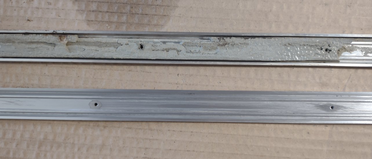

3/ pour le rail central, de mémoire j'ai directement le profil alu vissé sur la structure et la gaine plastique clipsée dessus ??
Vince
Nb: la ou tu vas rire (ou pleurer) c'est lorsque tu attaqueras le nettoyage des profilées alu de ceinture :mrgreen:
Moi aussi pour les pneus, trop peur d'abimer les nouveaux, mais je pense que monsieur ne voulait pas abimer les jantes refaites en enlevant et remettant les pneus.. bon c'est comme ça.
C'est bien comme ça que le simili est d'origine (sur la mienne en tous cas), agrafé en haut de la structure, aux encadrements fenêtres et porte puis au sol. Mais sur toutes les rénovations que j'ai vu le simili est aussi agrafé au milieu alors je me suis interrogée et j'ai vu sur Eribasar:
https://www.eribasar.de/restauration/wandbespannung/
Pour les rails je sens l'occupation des longues... très longues soirées.. faut que je fasse le stock de bière.
Faute de place pour les stocker je pense faire ça au dernier moment, un par un, et remontage en suivant.

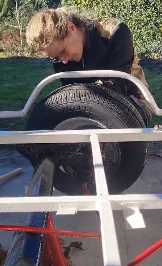

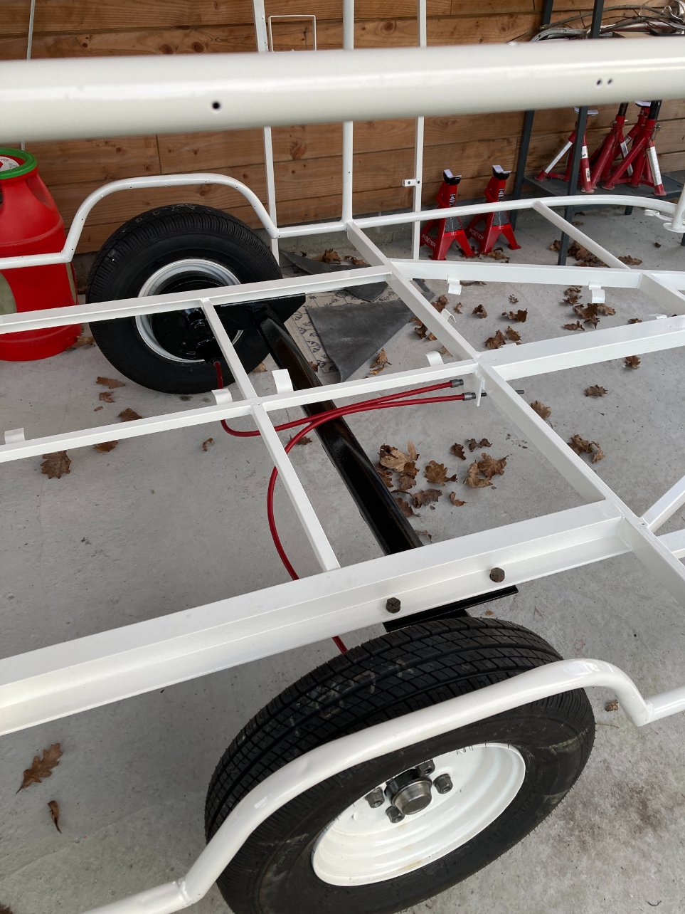

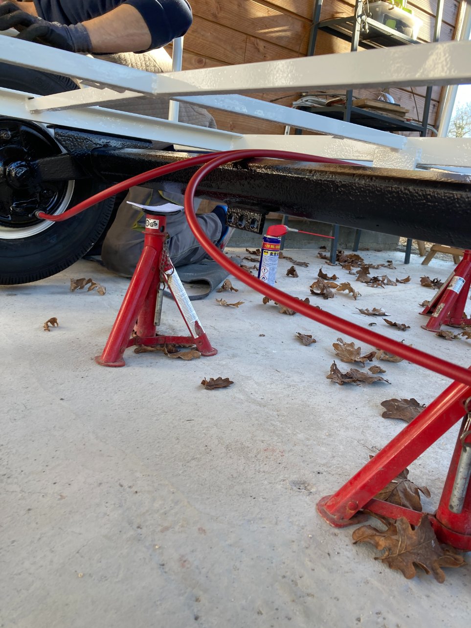

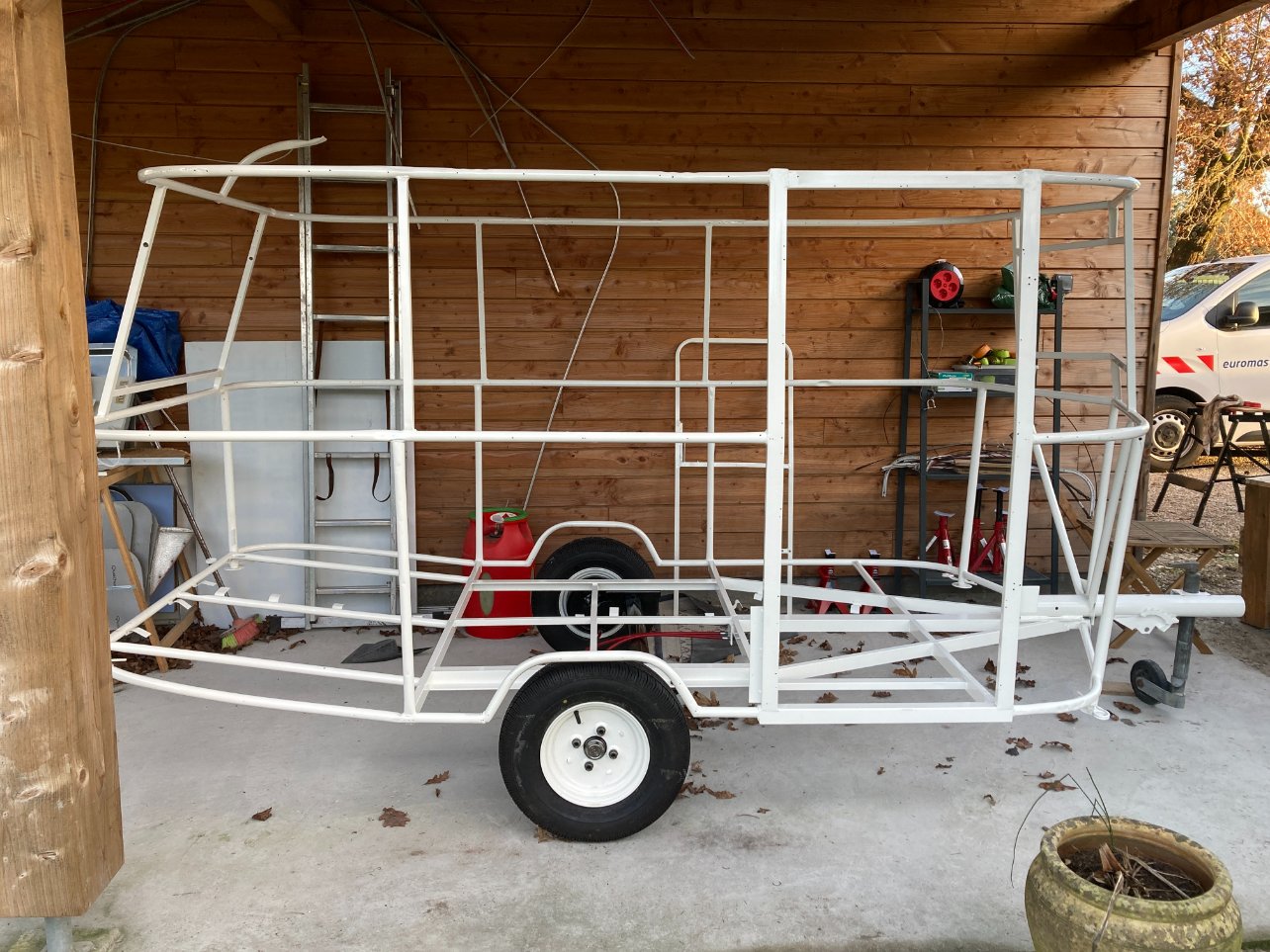

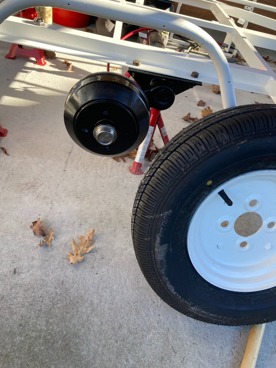

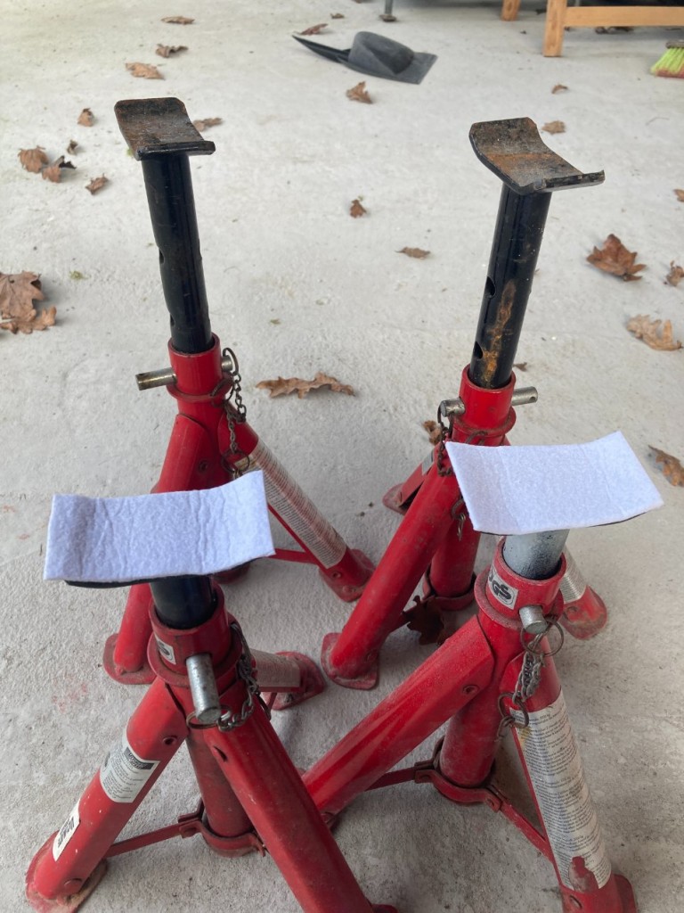

Aujourd'hui nous avons sorti Sunny de sa remorque plateau, un peu comme une grande opérée serait sortie de son fauteuil roulant.
Prendre soin de ne pas l'abîmer, les chandelles ont été recouvertes de feutre, puis avec l'aide des enfants (oui oui je sais c'est pas bien...) on a callé la demoiselle puis l'essieu.
Les boulons bien nettoyés au touret et traités ont été remis puis on s'attaque aux freins.
On a, je l'avoue, eu un trou de mémoire sur un écrou... syndrome Ikea du "il va où celui là"... après une bataille sur le premier frein le deuxième est bien entendu plus rapide.
On attends les câbles pour finir cette partie.
Après quelques doutes quand mon mari a dit "fait attention à tes doigts surtout", je me suis lancée dans l'utilisation du touret croqueur de phalanges.

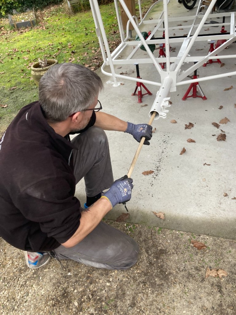

On a aussi ramoné le timon de toutes les graisses restantes qui ont cuit avec la structure.
A deux on avance mieux!
Donc au planning de la semaine prochaine pour moi: poncer, apprêter et si je peux peindre tous les trucs du timon.
Vivement qu'elle soit sur ses roues pour la bouger régulièrement car on manque de place pour travailler sous notre petit abri.
Coller la feutrine sur des chandelles pour ne pas abîmer la demoiselle (remarquez que je ne dis plus la "mamie")
On y voit plus clair sans la remorque plateau!
Les freins nettoyés et remontés en attente des câbles
Séance "ramonage de puck"

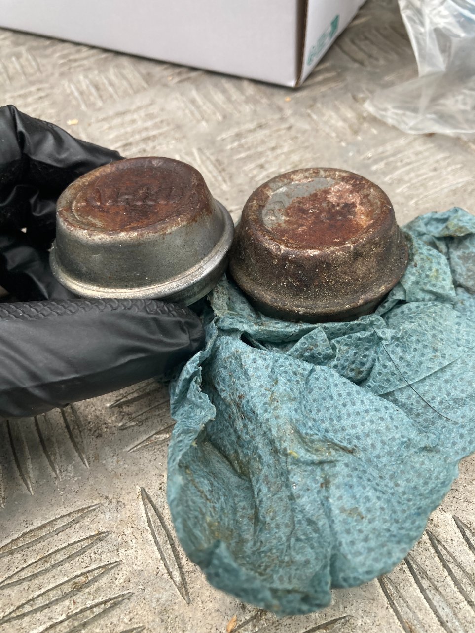

Les petits caches des roues, à gauche nettoyé, à droite tout cracra
et le cache de roue tout propre! Bon on ne le verra pas sous l'enjoliveur mais c'est plus joli!
vince41
prénom : Vincent & Michèle
Localisation : Sologne (41)
Message non lu par vince41 »
:image002:
Tes freins on dirait qu'ils sont neuf :(
Elle va être plus neuve que neuve :hehe: :hehe:

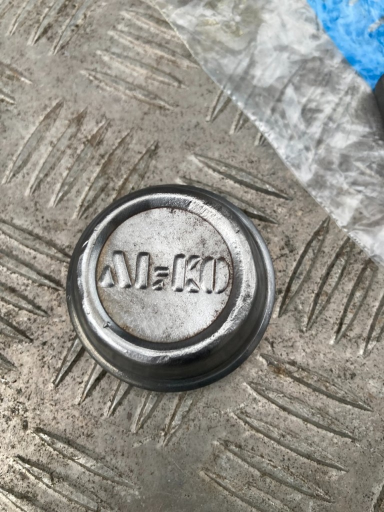

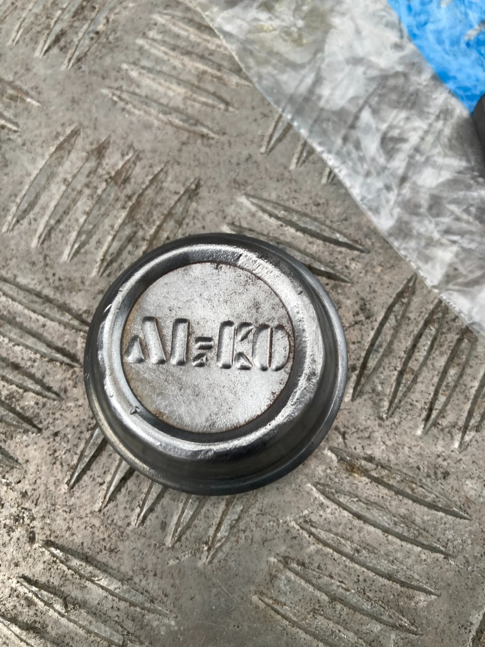

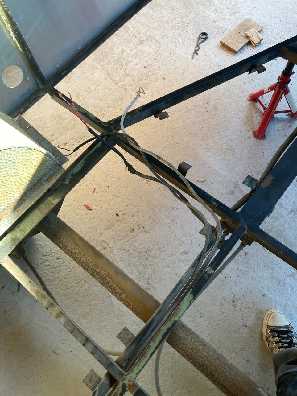

Pour tes "petits caches de roues" qui sont des bouchons de graissage (quand tu remontes tes roulements, tu les bourres de graisse avant de les remettre mais ton homme doit savoir ça comme il est de la partie), tu peux mettre un coup de vernis incolore en bombe dessus, ça ralentira le retour de l'oxydation sans changer leur aspect.
Pense aussi à passer toute ton électricité pendant qu'il n'y a pas de plancher, c'est plus facile que de faire le ver de terre sous l' : eriba : mais tu voudras peut être rhabiller mamie avant.

lamenuis a écrit : lun. 15 janv. 2024 20:01 Pour tes "petits caches de roues" qui sont des bouchons de graissage (quand tu remontes tes roulements, tu les bourres de graisse avant de les remettre mais ton homme doit savoir ça comme il est de la partie), tu peux mettre un coup de vernis incolore en bombe dessus, ça ralentira le retour de l'oxydation sans changer leur aspect.
Merci Yann, c'est noté pour les bouchons de graissage (oups, je connais pas tous ces mots encore :-/ ).
Je vais y mettre du vernis, après on ne les verra plus comme 'il y aura les enjoliveurs mais autant qu'ils restent propres tu as raison!
Pour l'électricité c'était dans les plans surtout que je déteste faire le "ver sous l'Eriba".

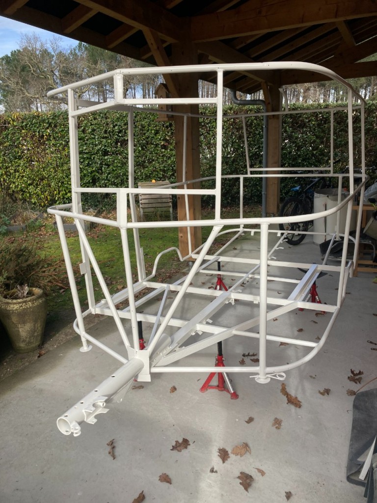

Dans l'idée je serai partie sur un remontage dans cet ordre:
- On la remet surtout sur ses roues d'abord pour la manipuler facilement car notre abri est petit.
- Je remets les tôles d'abord car d'une part ça me prend une place folle pire quand les neuves vont arriver et je ne peux pas faire le plancher avant car la demoiselle est dehors, en cas de tempête il peut y avoir de la pluie qui s'approche... :-/
- Je positionne l'électricité (en plus comme j'ai enlevé le plancher avant l'électricité j'ai qu'à refaire comme sur les photos et avec les tôles je saurai où vont mes câbles des feux).
- Je remets le plancher.
Pour le reste, j'imaginais mettre les cadres de fenêtre en bois, tester et ajuster la baie avant, mettre l'isolant, les murs en simili puis m'occuper du toit mais ça me semble tellement loin que je ne suis pas encore fixée.
Je me dis: un pas après l'autre et on verra comment on avance !

Tu as raison, les roues et le timon (freins et tête d’attelage) en premier permettent un déplacement facile. Ensuite les parois verticales et les fenêtres, c'est bien. Ensuite, tes réseaux (électricité, gaz, ...) et ton plancher que tu passes par le toit si besoin. Après, tout se qui ne passe pas par la porte et tu refermes le toit. Là, tu es hors d'eau, hors d'air : un p'tit radiateur si besoin (quand tu utilises des produits type colle ou vernis ou ...) et c'est comme si tu rénovais ta maison!!!
Le reste des opérations est tout bon: de toute façon, c'est l'ordre inverse du démontage ;-) , c'est juste un peu plus long à faire :hehe:

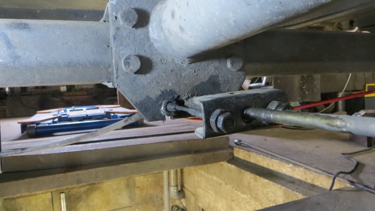

- Monsieur a été promu chef des roues/freins/timon, donc montant en grade il me demande de dégraisser les pièces du timon, je m'exécute bien entendu!

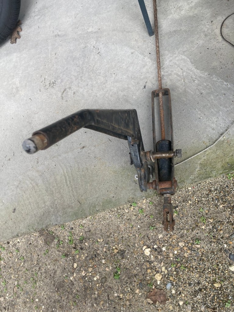

Il va falloir que je démonte la tête d'attelage pour la poncer, traiter et repeindre.
- Je vais devoir m'attaquer au frein à main, une idée lumineuse pour tout nettoyer?
Sinon je vais y aller au maximum au touret et le reste à la main. Après même traitement, antirouille et peinture?

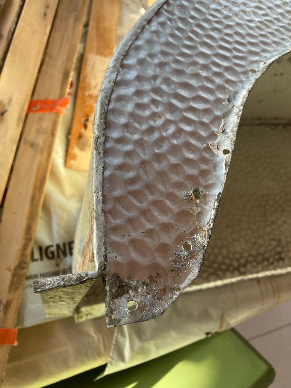

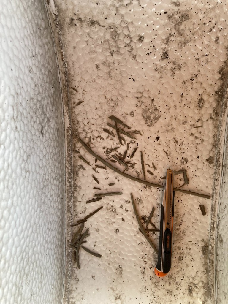

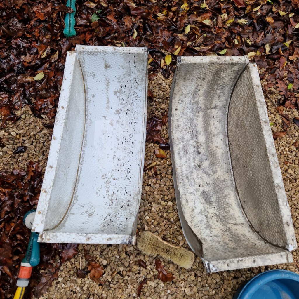

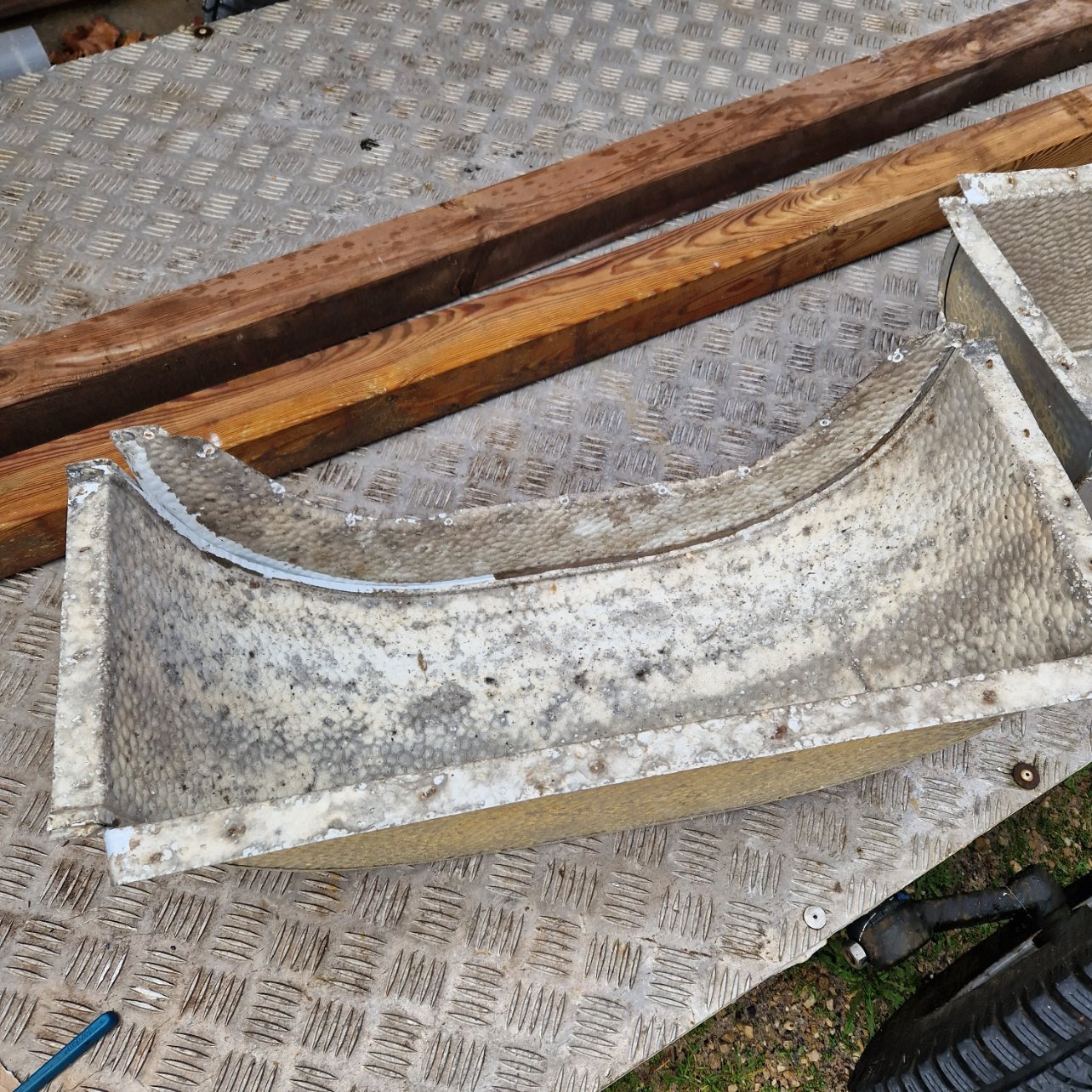

- Autre chantier du midi (entre autres non cités) les passages de roue.
J'en ai redressé un qui était bien enfoncé, je vais devoir repositionner un côté qui est sorti (résultat de ma délicatesse en enlevant le plancher...)
Petit nettoyage: oh c'est blanc!!!... Je pensais ensuite gratter le joint restant qui s'effrite et en remettre du nouveau (j'ai du Sikaflex 11FC blanc ça ira?)
Que me conseillez-vous de faire dessus ensuite, peindre le côté roue?
Autre question, d'origine ils sont agrafés au plancher, je voudrai les fixer autrement, un peu de Sika et des vis c'est possible?
Comme toujours, merci pour vos lumières.
Sunnypuckette
Messages : 831
prénom : Constance
Qu'est-ce qu'on mange à midi?
Rien maman bosse :P

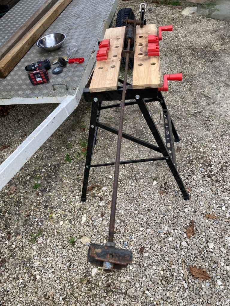

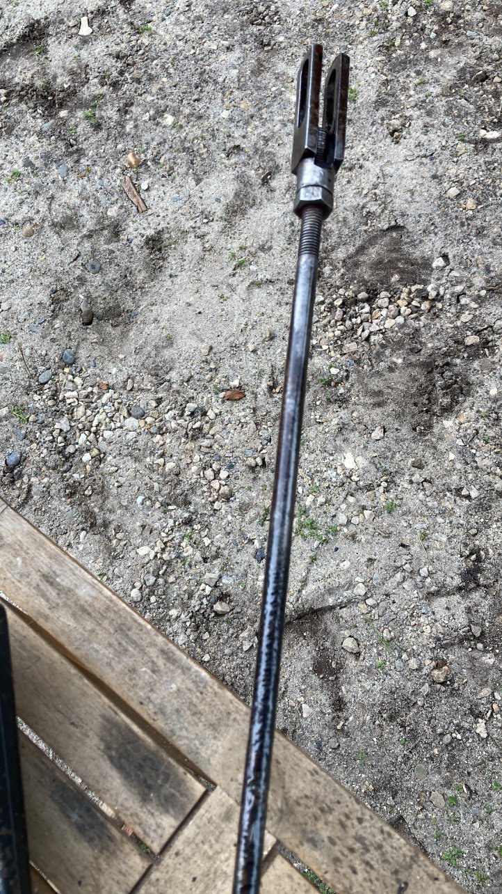

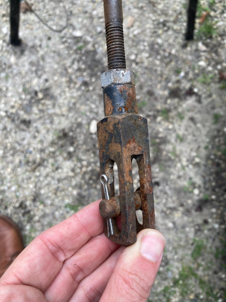

La continuité d'hier.. je me lance dans le nettoyage de la tige du frein (c'est quoi son petit nom à ce truc sinon?) au touret, avec la perceuse et la brosse c'était trop léger... je ne sens plus mes bras, c'est long et lourd mais c'est mieux!
Démarrage compliqué avec la perceuse/brosse
Photo avant, c'est cracra
En pleine action ;-)
Sans titre 2.jpg (58.61 Kio) Vu 8728 fois
Tige ok, antirouille ok, la suite plus tard

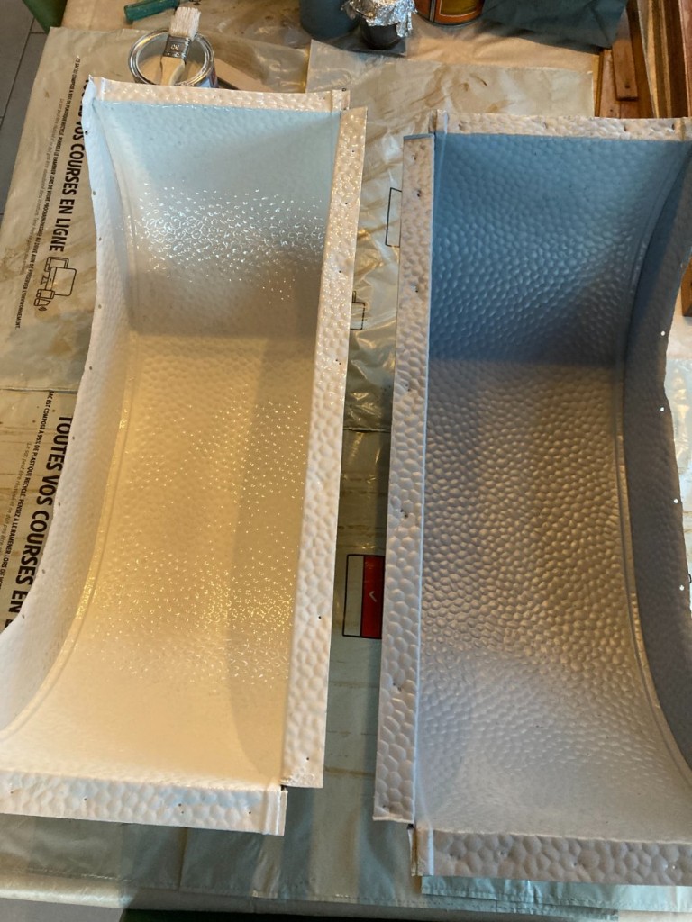

Et puis ma fierté du jour: les passages de roue!
J'ai enlevé le vieux mastic, puis j'ai refixé les deux parties qui étaient sorties, celui qui était enfoncé ne l'est plus.
Dégraissage, apprêt puis peinture blanche brillante assortie à la structure (que j'avais au garage) une Rip***n fer qui bloque l'humidité et protège de la corrosion, bon c'est pour le fer initialement mais ça ira très bien.
Encore une couche, le joint et hop!
Adios vieux joint tout sec
Pour remettre le bas j'ai dû ouvrir un peu plus haut pour qu'il se rabatte bien, ça va tout seul
Bon faut nettoyer maintenant
Apprêt et peinture mais surtout plus de bosse!

Ici en Bretagne, la semaine dernière, on a eu jusqu’à -5°C, c'est pour ça le radiateur ! En règle générale, les produits demandent mini 12°C pour bien fonctionner :)
Pour tes garde-boue, tu desserres avec un truc genre couteau de cuisine et ensuite tu repinces le coté entre les rebords avec une pince plate. Normalement, pas besoin de joint. Pas besoin de peinture, c'est de l'alu. les miens sont vissés et à la repose, j'ai mis partout du mastic butyle pour étanchéifier (sous le plancher et sur l'ossature). Ne te presse pas pour les reposer, ils sont fragiles comme tu as pu le constater par toi même. Leur repose se fait quand le plancher et la carrosserie sont présent. Je leur ai fait un petit doublage avec l'isolant du plancher à l'intérieur avec un coffrage en contre plaqué de 10mm pour les renforcer en cas d'éclatement :ange: .
Pour ton frein à main et ta tête d'attelage, comme tu le dis, tu démontes le plus possible puis brosse sur touret. Pour les petits angles difficiles d'accès et autre, tu achètes le moins cher possible des brosses métalliques pour perceuse, c'est moins long qu'a la main (je crois qu'il te reste 2 ou 3 trucs à finir avant d'aller camper :mdr1: ) donc autant gagner du temps quand c'est pas cher ;-) . Dès que tu utilises des brosses métalliques, il te faut des lunettes pour éviter qu'un fil qui s'arrache t'arrive dans un œil. Pour finir, 2 ou 3 couches de peinture avec du Rustol dedans sauf dans les passage de quincaillerie et tout ce qui fait mouvement.

Merci pour tous tes conseils pour les garde boue, désolée j'ai été plus vite mais dans l'ensemble on est tient le bon bout.
Je les ai peint par coquetterie et parce que c'était rapide.

Il était temps de remettre la demoiselle Sunny sur roues, quelle galère quand la place est étroite et qu'on doit tout manipuler sur les côtés quand la caravane est sur chandelles!
Ce fut long car il y a eu de la peinture dans les filetages lors du thermolaquage, dur dur d'enlever tout ça.
Roue jockey remise aussi, elle sera changée à la fin de la restauration, elle est en bout de vie..
Pendant ce temps, peinture de pièces à remonter et pause de mon premier rivet :ange:

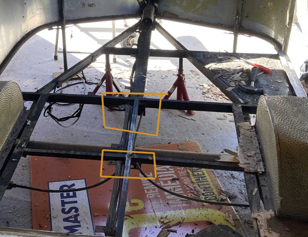

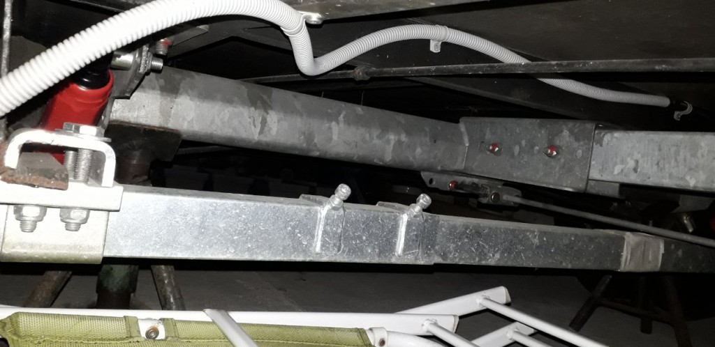

Question du jour: nous avons remonté les câbles de freins comme avant, donc par dessus l'essieu et ça va très bien ça ne baille pas, mais d'origine ils ne sont pas censés aller dans la plaque à trois trous sous l'essieu? Si non, à quoi sert-elle?
Messages : 20804
Le trou central guide la tige de manœuvre qui vient du levier de frein et les deux latéraux les câbles qui viennent du palonnier !! Enfin la Familia c'est comme ça....
Sunnypuckette
Messages : 831
prénom : Constance
Merci Jean-Pierre,
La partie que tu montres, sur la Puck est dans le rectangle du haut, dans des trous qui sont sur la structure.
Mais sur la partie du bas il n'y avait rien quand j'ai démonté.
En fait j'ai deux zones avec des trous pour passer des câbles, une à l'essieu et une à la structure.
Une photo sera plus parlante, enfin j'espère.
Ou peut être sur celle là
Messages : 20804
L'essieu est peut-être un essieu standard ALKO qui peut servir à une autre remorque et dont les fixations des gaines de frein sont sur l'essieu, ce doit être l'explication !!
lamenuis
Messages : 519
prénom : Yann
Message non lu par lamenuis »
+1 à JP, l'explication est surement là, parce que si tu passes tes câbles dessous, ça te fait une cassure et ça n'apporte rien sinon qu'ils peuvent plus facilement s'accrocher sur les mauvais chemins.
Super, merci pour vos lumières Jean-Pierre et Yann.
Du coup on a bien fait de remonter les câbles comme avant par dessus.
Y a toujours de trucs bizarre quand même :hehe:

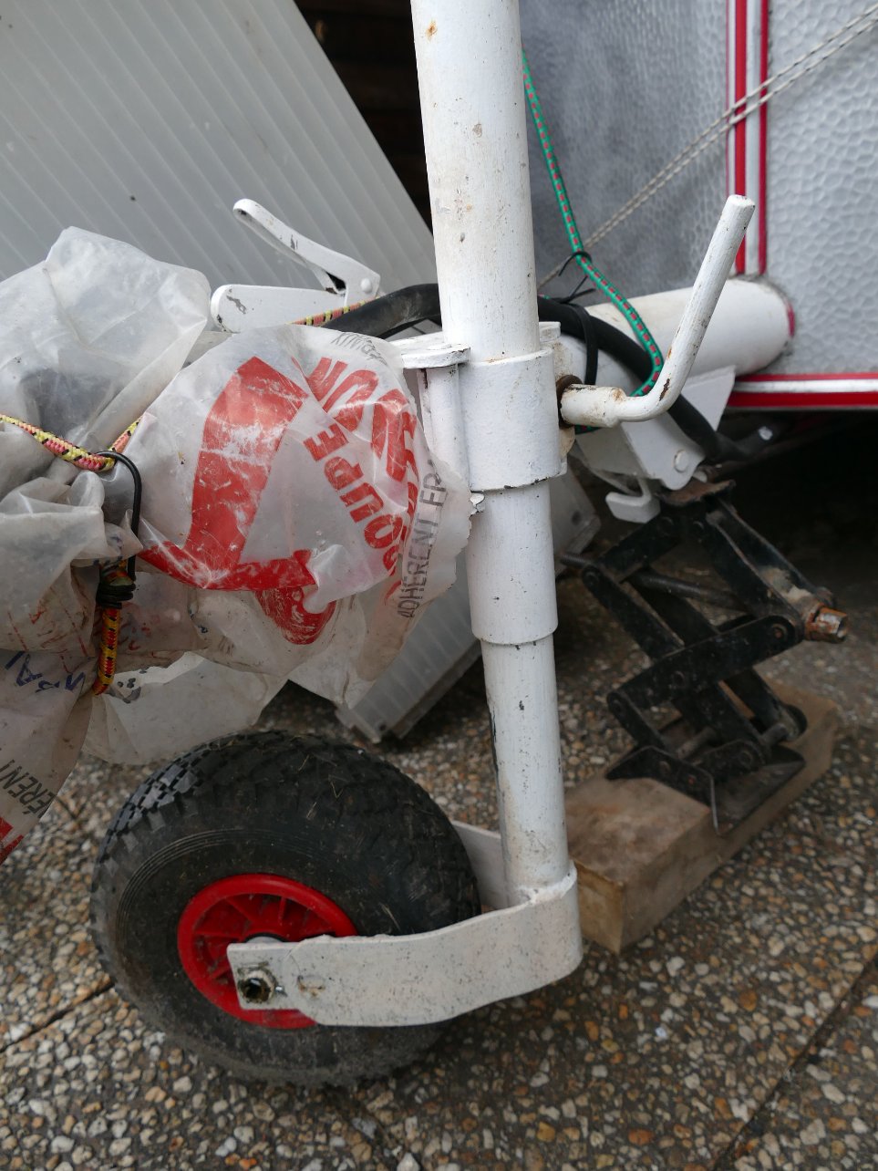

Puisque tu parles de ta roue jockey, j'ai mis une roue plus large, ça va mieux pour les : Vieux : :happy1:
élargissement des pattes existantes puis soudure de plats à l'intérieur pour allonger.

vieux.lion a écrit : lun. 22 janv. 2024 11:07 Puisque tu parles de ta roue jockey, j'ai mis une roue plus large, ça va mieux pour les : Vieux : :happy1:
Merci Michel pour cette info!
C'est une roue gonflable ? On me l'avait conseillé car chez moi il y a des cailloux et on galère des fois, si oui est-ce vraiment mieux ?
Messages : 20804
C'est même pas comparable, essaie une brouette avec un pneumatique et une autre avec une roue pleine...

Sur notre Troll FEY, Voilà comme c'est monté, pris sur l'essieu et avec deux brides pour ne pas que ça pendouille.
Messages : 20804
Pareil sur Familia !! Doit y avoir une photo dans "Landeriba dans ses œuvres".
Trouvée
Voir :
https://www.forumeribatouring.com/viewt ... 95#p118495

Mais du coup vos câbles de freins passent pas deux plaques avec des trous ou juste une?
Ça va, pas encore sénile :]
La tringle vient de l'axe frein à main directement sur sur le support essieu.
Là en l'occurrence elle passe au dessus du profilé carré liaison movers, d'où le scotch en protection, (frottements)
