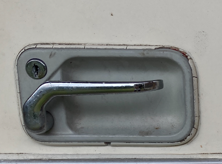

Je profite de mes pauses déjeuner un peu courtes pour des "petits projets", au menu du jour, nettoyage de certaines pièces comme la moustiquaire de la porte, poncer le support et lasure...
Et puis j'ai nettoyé les poignées de la porte et changé le joint donné Eribasar (merci Anja), à un moment j'ai cru à un bizutage :snif: , pas très coopératif ce joint rouge, ça promet pour les rails :hehe:
Mais une fois en place, c'est propre et c'est joli.
La poignée est loin d'être neuve mais elle est propre.

Bon ben bye bye
La poignée, avant...

Bien récupérée, la serrure :super: :super: . Pour les joints, pour les rails, sont différents et se posent facilement avec un embout de cartouche silicone.
