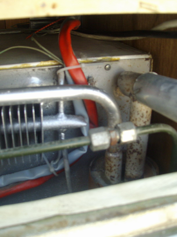

au remontage du frigo faire bien attention aux fils , qu'ils ne soient pas en contact avec le chaud des tubes....

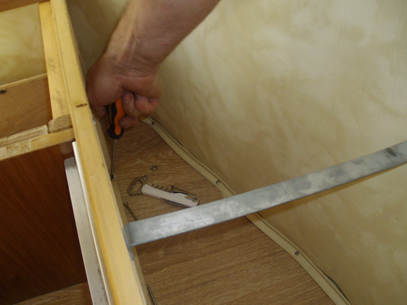

dimanche seuil de porte.jpg (197.74 Kio) Vu 13235 fois

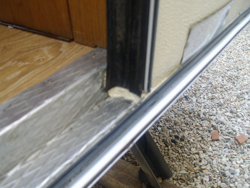

attention au seuil de porte, faire un joint entre le joint de porte et le seuil, c'est un problème qui vous évitera des infiltrations d'eau par le seuil vers l'intérieur sans rien voir.....
dimanche seil de porte.jpg (145.73 Kio) Vu 13234 fois

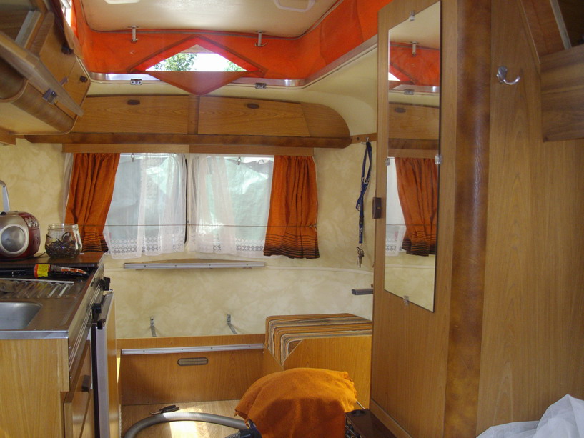

dimanche en cours.jpg (137.92 Kio) Vu 13236 fois

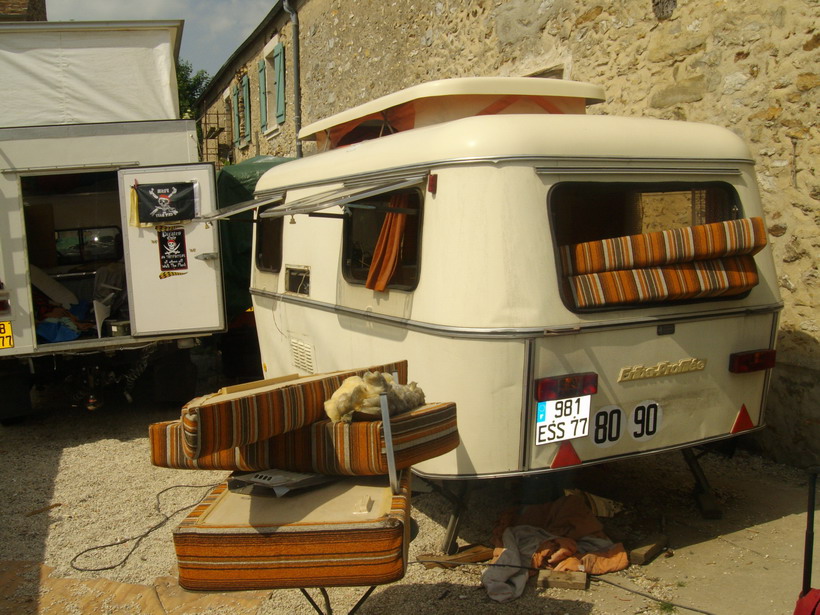

dimache le carré avant.jpg (157.24 Kio) Vu 13235 fois

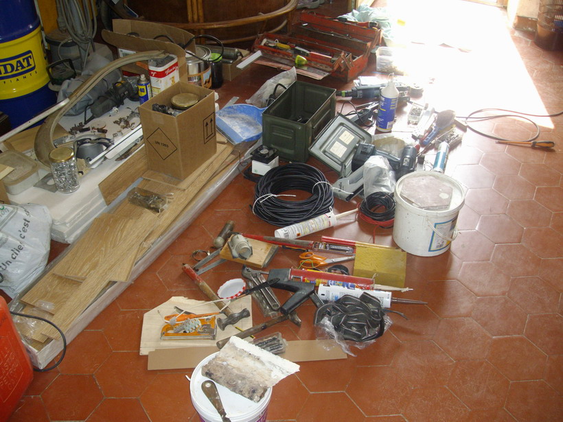

dimanche sortie des outils.jpg (179.13 Kio) Vu 13234 fois
ben il y en avait des outils la dedans....

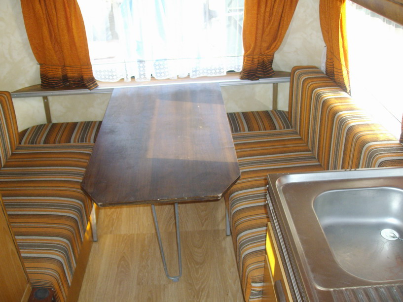

dimanche la table.jpg (138.89 Kio) Vu 13234 fois
les rideaux et les voilettes ont été changés ce jour par un modèle de puck strié, d'un vieux pote super...
mais me manque un rideau.
bref WE prochain découpé toutes les vis qui dépassent la dessous, finir, l'élèc, re joint sous plancher, peinture again, montage d'un ligne antibrouillard, montage de ventillos.....

Tu me fais penser qu'il va falloir que je démonte pour voir le seuil (comment c'est là-dessous), moi aussi :roll: ¨

Malheureusement , le seuil ne se démonta pas sans enlever le plancher, il ne passe pas, il doit passer vers l'intérieur en tordant un peu le seuil, le problème et que d'un coté l'eau s'accumule , fait fuite sans rein voir, car ce n'est pas jointée entre le joint et le seuil...encore un défaut....

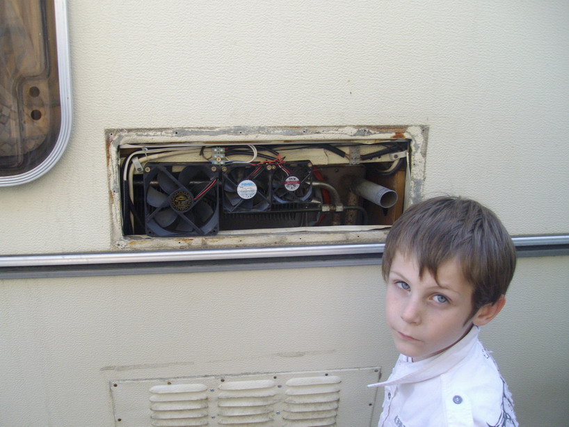

dimanche 31 ya plein de ventilo.jpg (137.35 Kio) Vu 13438 fois
les encombrants, des ventilos d'ordi de l'école qui soufflent a décoiffer......

Je vois tes ventilos, dès que j'ai le temps, je recherche le post si bien fait de Voyageur du 77, car ce w.e. il a fait chaud et dans l'aprem, c'était vraiment limite dans le frigo , la nuit impec mais dans la journée (le rosé n'était pas glacé :roll: :-o )
Pat. :hello:
herry bat pompier
Messages : 1252
prénom : Jean-Christophe
Re: "Restau chariotte d'Herry"
Pat16 a écrit :Bonsoir ;-) Je vois tes ventilos, dès que j'ai le temps, je recherche le post si bien fait de Voyageur du 77, :roll: :-o )
: http://forumeribatouring.com/viewtopic. ... 527#p14527

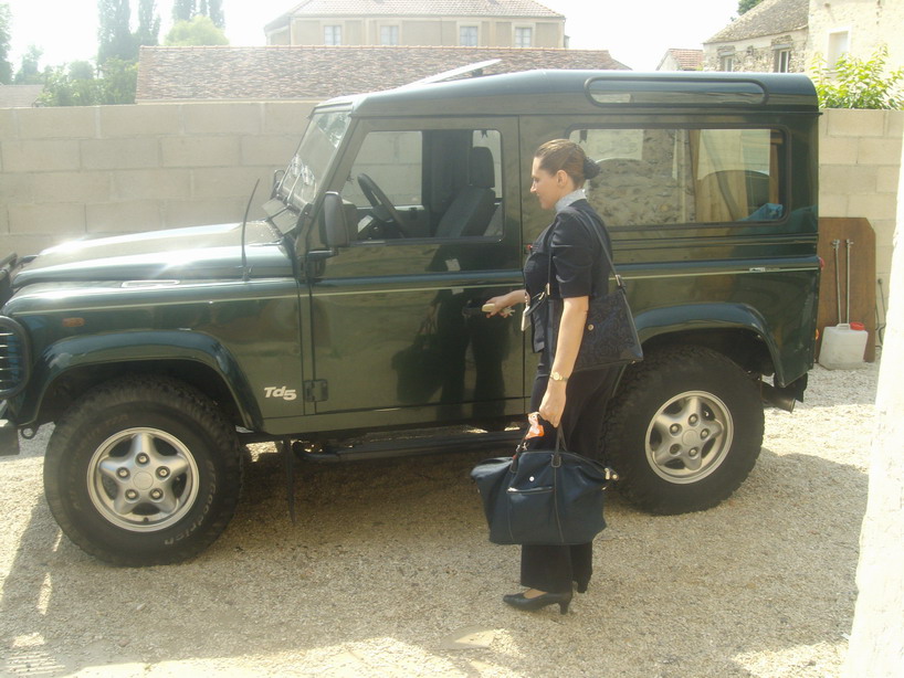

l'hotesse en land.j3 pg.jpg (155.52 Kio) Vu 13387 fois
l'hotesse en land.jpg (126.83 Kio) Vu 13386 fois
l'hotesse en land.j1 pg.jpg (118.61 Kio) Vu 13386 fois
l'hotesse en land.j2 pg.jpg (132.36 Kio) Vu 13386 fois
bon, c'est pas de l'ériba, mais c'est le cadeau de la fête des mères.....pour le landburgundy's show....en eriba, pas put monter le lit, pas repérer les montants....

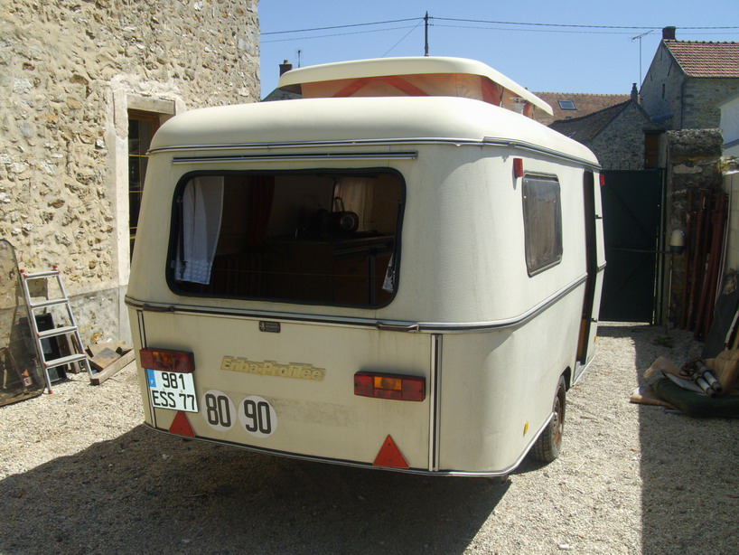

qu'est ce que c'est beau !!!
j'aimerai bien avoir la même chose à la maison !!! :)
mais c'est quoi le grand truc qui se reflete dans la vitre arrière et vient gacher la dernière photo ! :mdr1:
