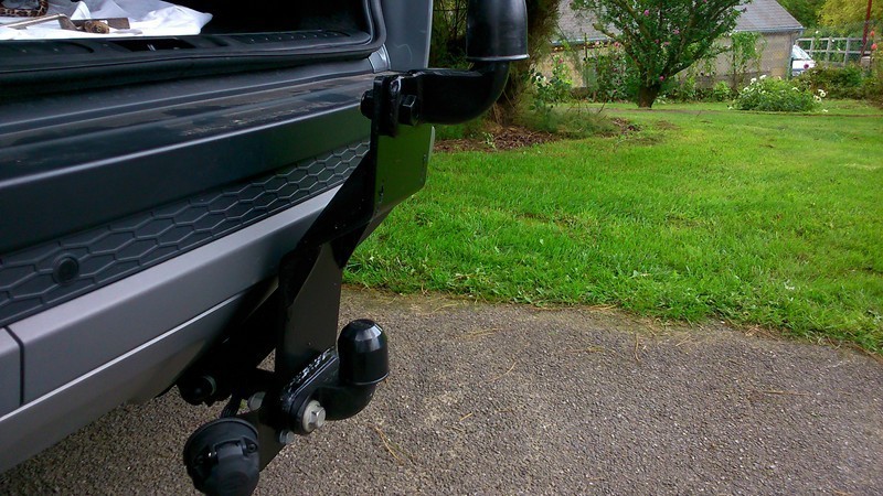

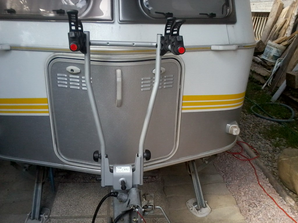

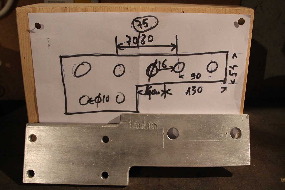

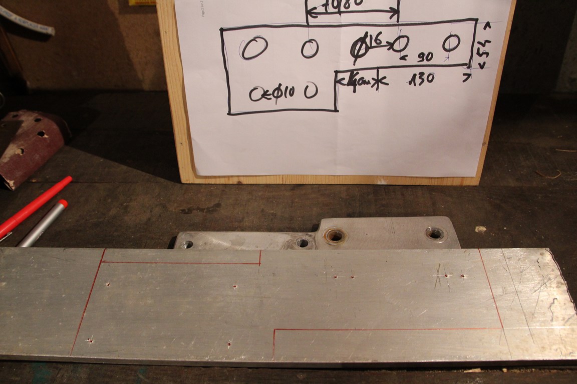

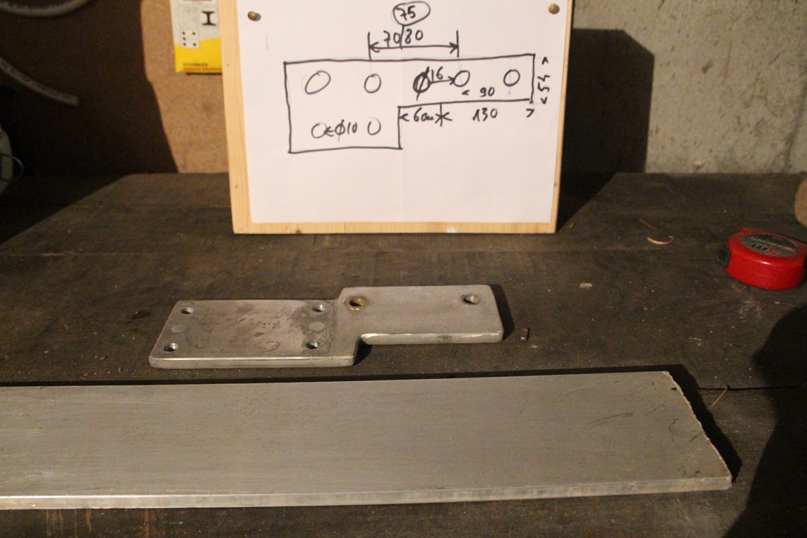

J'emprunte à Eribabinbin ces photos d'un autre montage, peu présent sur le lien précédent
Détail du montage :
La pièce d'adaptation peut être fabriquée par un serrurrier, un vrai, pas un copieur de clef

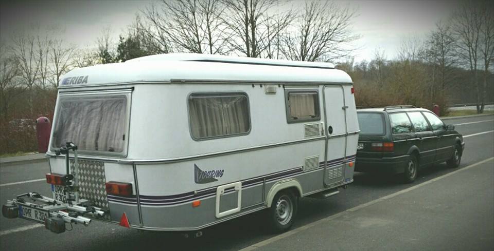

Re: Les porte-vélos
Sur une Triton année 2000, avec timon carré, ce montage vu sur le Bon Coin
porte vélo triton2000.JPG (24.53 Kio) Vu 36424 fois

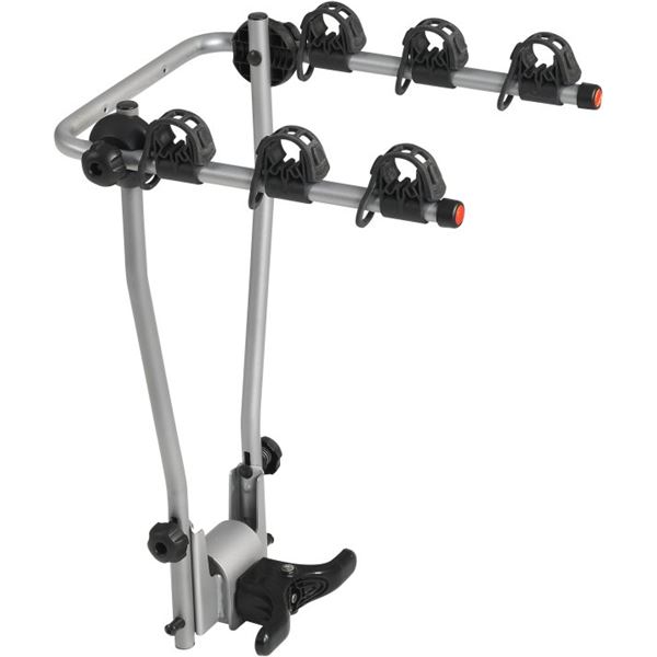

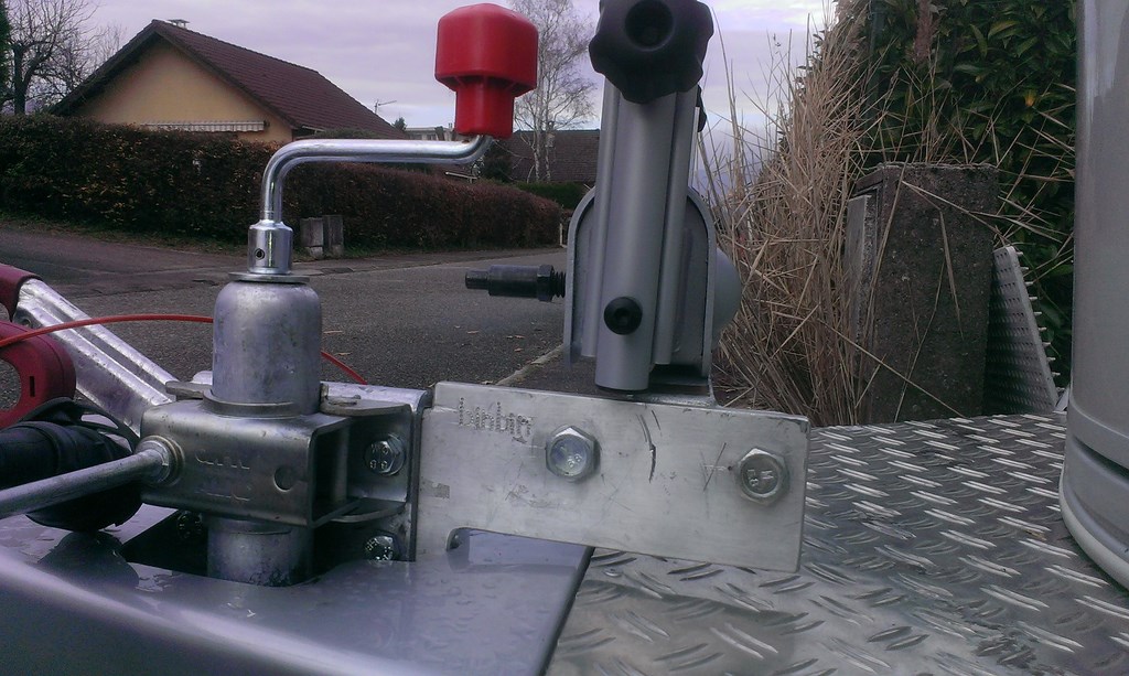

Me voila confronté au probleme porte velo sur ma : eriba :
Apres X lectures où j'ai tout appris sur le sujet, j 'ai acheté un porte velo Feu Vert (identique au Thulé) sur boule, pour deux vélos, comme celui de Chrysabi et de Ferrals .
J'envisage de monter une boule sur la plaque metallique dont Binbin a le secret !
Sur ce porte velo il y a une manette pour la fermeture et le verouillage , non presente sur les photos ...et je me demande si cette manette n'a pas été enlevée par manque de place pour s'en servir ...
Qu'en pensez vous ??
Merci de vos aides successives !

Re: Les porte-vélos
Bonjour.A première vue,çà doit être d'un système de serrure. Peut-être une option?Cdlt
Messages : 11973
Re: Les porte-vélos
Re-bonjour Eric.
Au vu de cette photo;
Il semblerait (je suppute) que la manette si elle restait en place, viendrait toucher le support roue jockey. Autrement dit, impossible d’enclencher le support sur la boule ?? Ferrals (J-Jacques) et ou autre nous en dirons d'avantage.
Binbin

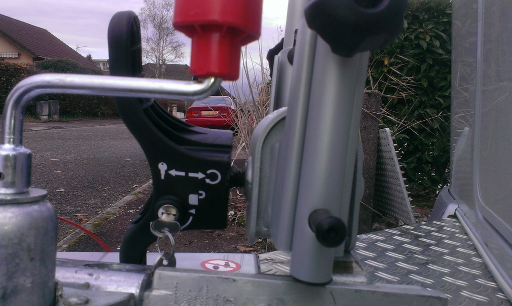

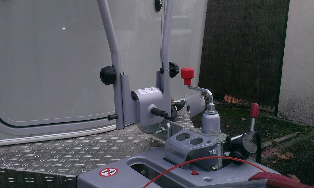

J'ai pu voir de plus près le fameux porte vélo Feu vert que je viens d'acheter.
La manette noire en plastique sert au serrage sur la boule et d'antivol du porte vélo.
Mission impossible de garder cette manette vu le peu de débattement dont on dispose sur ce timon...
Heureusement il se démonte et on serre le porte vélo sur la boule avec une clé de 19.
Je pense que Jean Jacques, voisin du 74 :hello: et Christian ont fait pareil...mais j'aimerais avoir leur confirmation.
Merci à tous et à Binbin en particulier :merci: :merci:

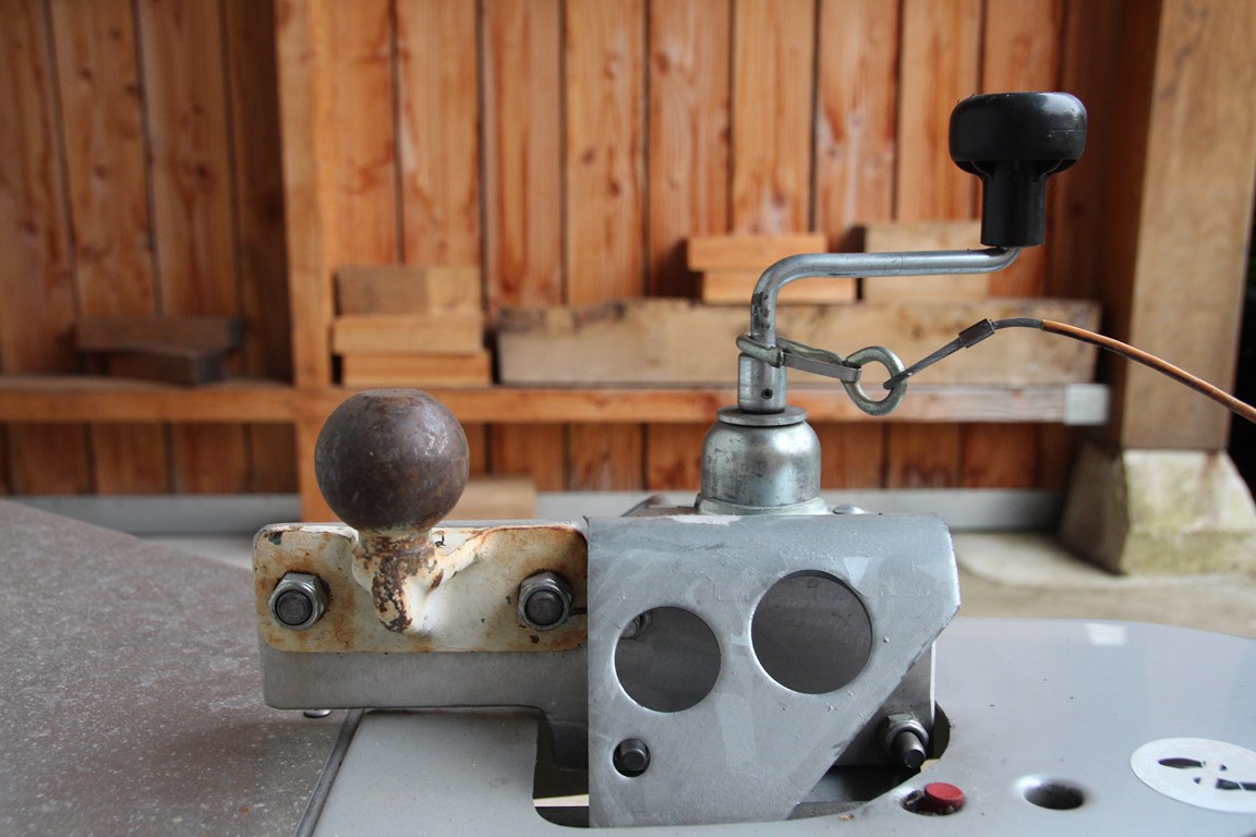

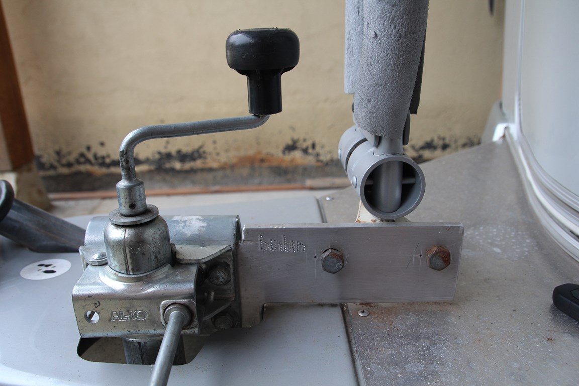

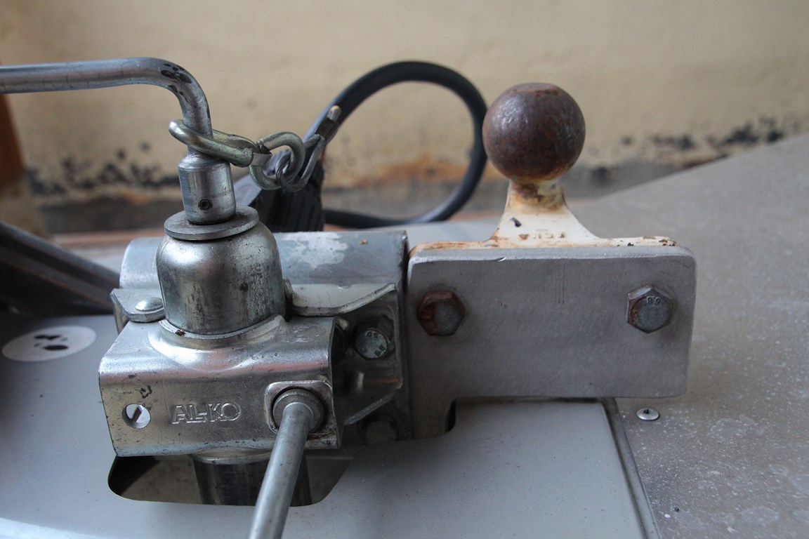

:hello: hello Eric, le pigeon voyageur attends une adresse (par MP ou mail) pour apporter le colis.
Voir l'objet:
Le mien;
je peux tourner la manivelle (roue jockey)
Même avec la mousse protection je peux entrouvrir le coffre à gaz, passer une main pour ouvrir/fermer la bouteille gaz.
LE TIEN
Avec du recul comme demandé ( enfin peut-être un peu plus) on pourra toujours diminuer.
Voir avec ton système de serrage (ça va peut-être le faire), la manivelle et avec des mains de sages femmes ( ou de pédiatre ;-) )car le BB est délicat, tu pourras aussi accéder au coffre :idea: , qui sait?
Je l'ai monté de façon d'être sûr que ça va aller pille-poil, c'est le cas :happy1:

N'oublions pas l'idée initiale de deblec06 en Mars 2010. :super: qui nous a permis de réaliser ce porte vélo (par la suite renforcé pour une meilleure rigidité) .
http://i68.servimg.com/u/f68/12/48/48/04/ate_2012.jpg
http://i68.servimg.com/u/f68/12/48/48/04/ate_2013.jpg
http://i68.servimg.com/u/f68/12/48/48/04/ate_2014.jpg

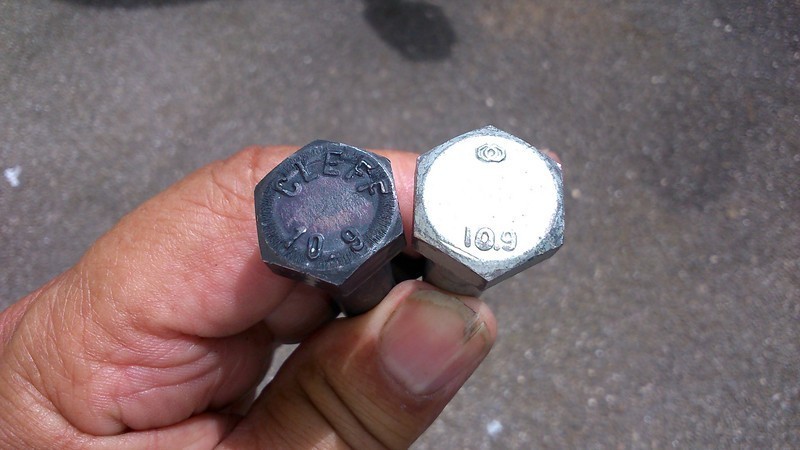

Des chanterelles, pieds de moutons, trompettes des morts (5kg), j'ai pris le temps de t'envoyer la chose.
Mets des écrous NYLSTOP http://www.afssimmonds.net/nylstop.php?chlang=fr
avec des bons boulons non "asiatiques".

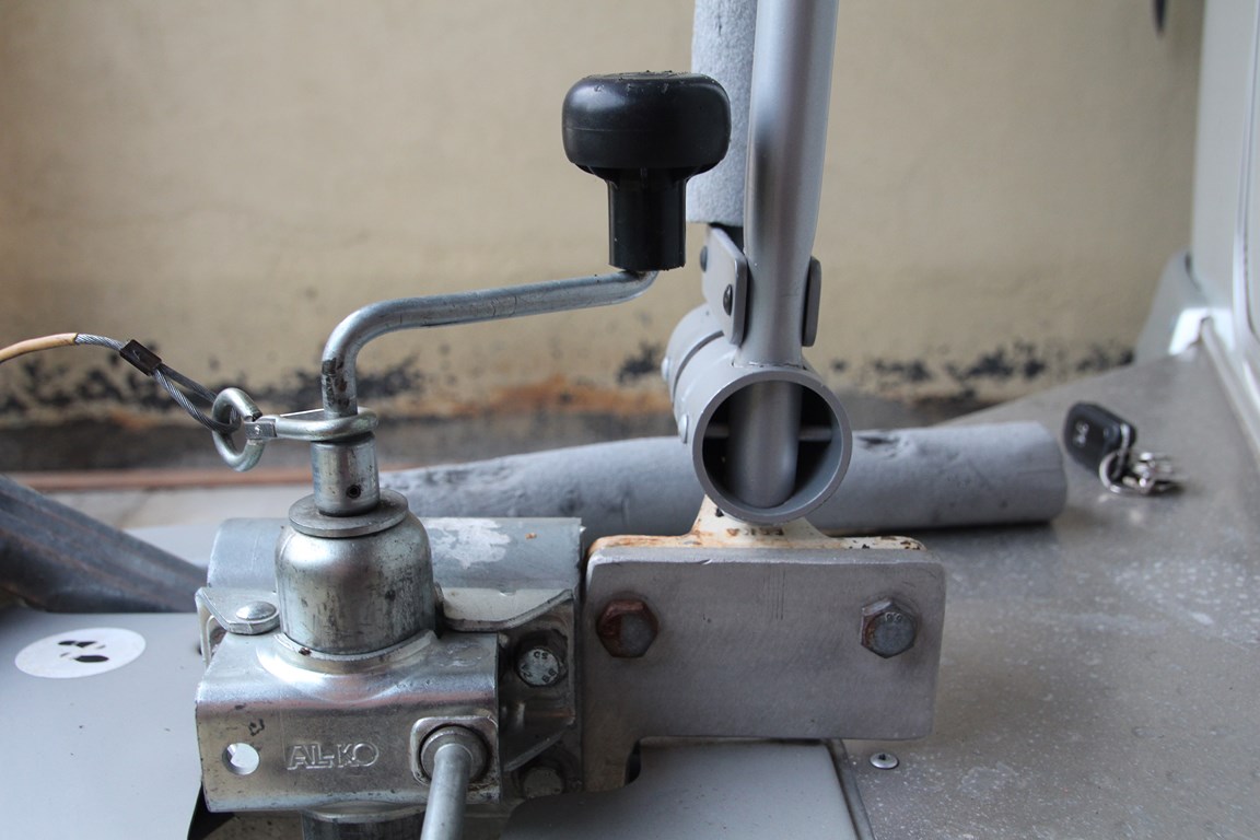

Bonsoir Binbin, bonsoir à tous !
Bravo pour ce beau panier qui met l'eau à la bouche !!

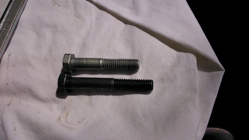

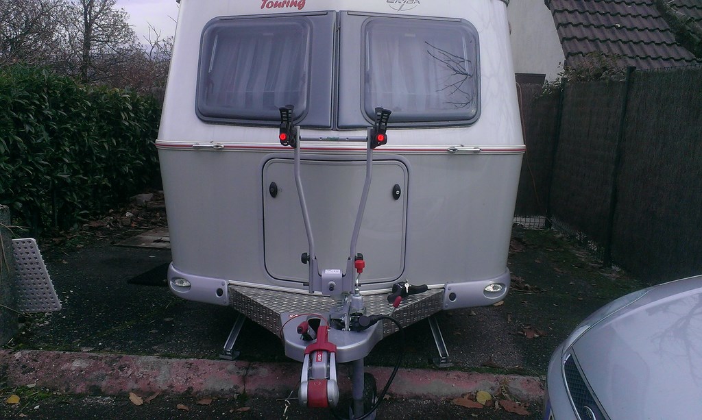

Ca y est le support est monté. Pile poil ! Un petit coup de lime dans le plastique gris ...
Le plus dur a été de trouver le boulons ! Une demi journée... pour ne trouver que les boulons de 10 ...probablement "asiatiques"... et être dépanné par un ami, le lendemain, pour les boulons de 16mm...
Résultat : impeccable, solide, le porte vélo dans l'axe du timon, possibilité d'ouvrir le coffre gaz suffisamment pour ouvrir ou fermer la bouteille
Impasse sur la poignée noire d'origine, trop grande ...mais c'est pas un gros problème
Merci encore Binbin pour ce beau support, signé qui plus est !!

De rien, Very :happy1:, si je peux me permettre mets des écrous Nylstop à tes boulons de 16.

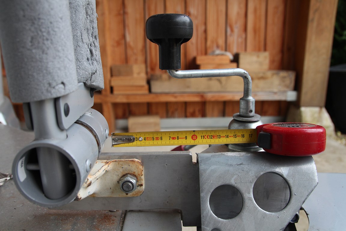

Quel est l'espace (cm) entre la poignée roue jockey et le support vélo?

Ca va se terminer par une indigestion, ces séances de champignons !!...
A vue de nez, 4/5 cm entre la manivelle et le porte vélo : pas de problème.

Pour les boulons, écrous et rondelles si tu as un revendeur de tracteurs, matériel agricole, ils ont un choix important en 8.8, souvent cadmié ou zingués, et en 10.9 noir, plus résistant.
Ici à Pontivy, l'agence Class les vend au poids ..... :super:
Messages : 6116
Re: Les porte-vélos
Oui mais c'est QUE de l'agricole ! ! ! :wouarf:
garder la même résistance
Changer la longueur, acheté dans une concession Massey Fergusson ! ! !
remonter. Ne pas oublier d'inverser les boules. Voir la précision du Sage  Landeriba ! !<br />Merci.

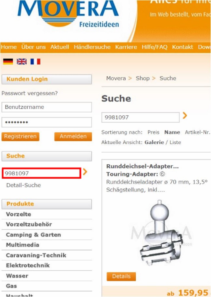

Le modèle que tu indiques est en vente chez Movera, qui est le magasin d'accessoires de Hymer http://www.movera.com/de/shop/suche.html
Il ne faut pas oublier de mesurer le diamètre du timon pour pouvoir commander la bonne référence à l'emplacement du cadre rouge
Mais la solution la plus simple me semble être de contacter l’Atelier du Véhicule de Loisirs à Cernay. http://www.forumeribatouring.com/viewto ... 74&p=98820
http://www.leboncoin.fr/equipement_cara ... tm?ca=12_s
Il ne se passe pas une semaine sans qu'ils ne commandent des pièces détachées chez Movera.
Si Denis Jenn peut t'obtenir cette pièce, il te l'enverra chez toi dans des délais très raisonnables.
Quant au porte-vélo le meilleur modèle est celui-ci Image

Combien de vélo veux-tu transporter, car pour un seul le modèle de base à 60€ de chez Thule ça va le faire, (pour deux aussi), celui-ci;

Je suis également allée sur le site http://www.movera.com/de/shop/suche.html , mais je n'ai rien trouvé et je ne lis pas l'allemand ! Il semblerait qu'il n'y aurait plus de pièces pour nos Eriba.
Bien amicalement à vous tous.

Si Cernay ne peut pas te fournir cette pièce, je pourrai t'aider pour le site en allemand de Movera. Mais côté frais de port, ce ser kif kif si tu es fournie par eux ou par Cernay. L'important est de connaître le diamètre de ton timon pour ne pas se tromper de référence
Dernière minute : je viens de faire une simulation de commande sur le site Movera ; échec : ils ne travaillent qu'avec des revendeurs, pas les particuliers.

Une photo : DrapA : glanée sur FB
