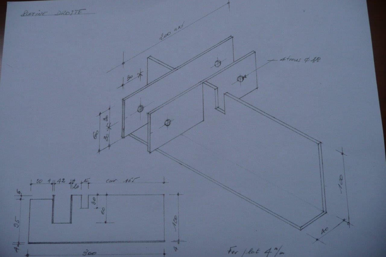

Re-bonsoir,
Les platines de mon moover ont 4 mm d'épaiseur et sont un peu plus petites que celles de Gilles: longueur: 300 mm, largeur 200 mm.
Gérard

Ce qui peut varier, d'un modèle à l'autre d' : eriba : , Puck, Triton, Troll, c'est, je pense, la longueur des platines; la largeur et la hauteur peuvent être identiques pour tous les modèles.
Je parle bien de platines pour la pose d' un moover Reich Move Control Economy, pour d'autres marques c'est peut-être différent, je ne sais pas.
Pour ceux qui sont intérressés, je vous joints les plans des platines pour ma TRoll 550 GT de 2008.
Platine gauche
Platine droite avec encoche pour passage cables électriques
Cdl
Gérard

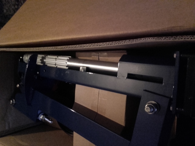

on déballe
on déballe
20160111_155255 (640x480).jpg (130.06 Kio) Vu 30870 fois
beau matériel
beau matériel
20160111_155719 (480x640).jpg (127.67 Kio) Vu 30870 fois
je l'ai caressée et cela devenait insoutenable vivement !!
20160111_165022 (480x640).jpg (124.95 Kio) Vu 30870 fois

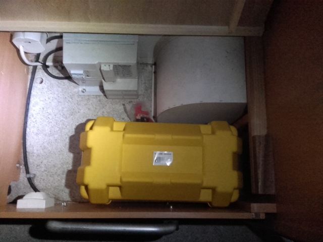

j’ai placé le coffre a batterie , et sa passe .<br />l'alimentation est déjà en place; et il y a déjà un trou de pré   -percé dans le planché .
20160111_165639 (480x640).jpg (138.16 Kio) Vu 30866 fois

en regardant en dessous de l' : eriba : ,là ou on place les platines, deux troues sont déjà percées sur les longerons de chaque cotés ;sont il prévu a cette effet ?
Re: Aide à la manoeuvre Moover
Non d'origine pas de trous ....Sauf erreur de ma part ..Cdlt
