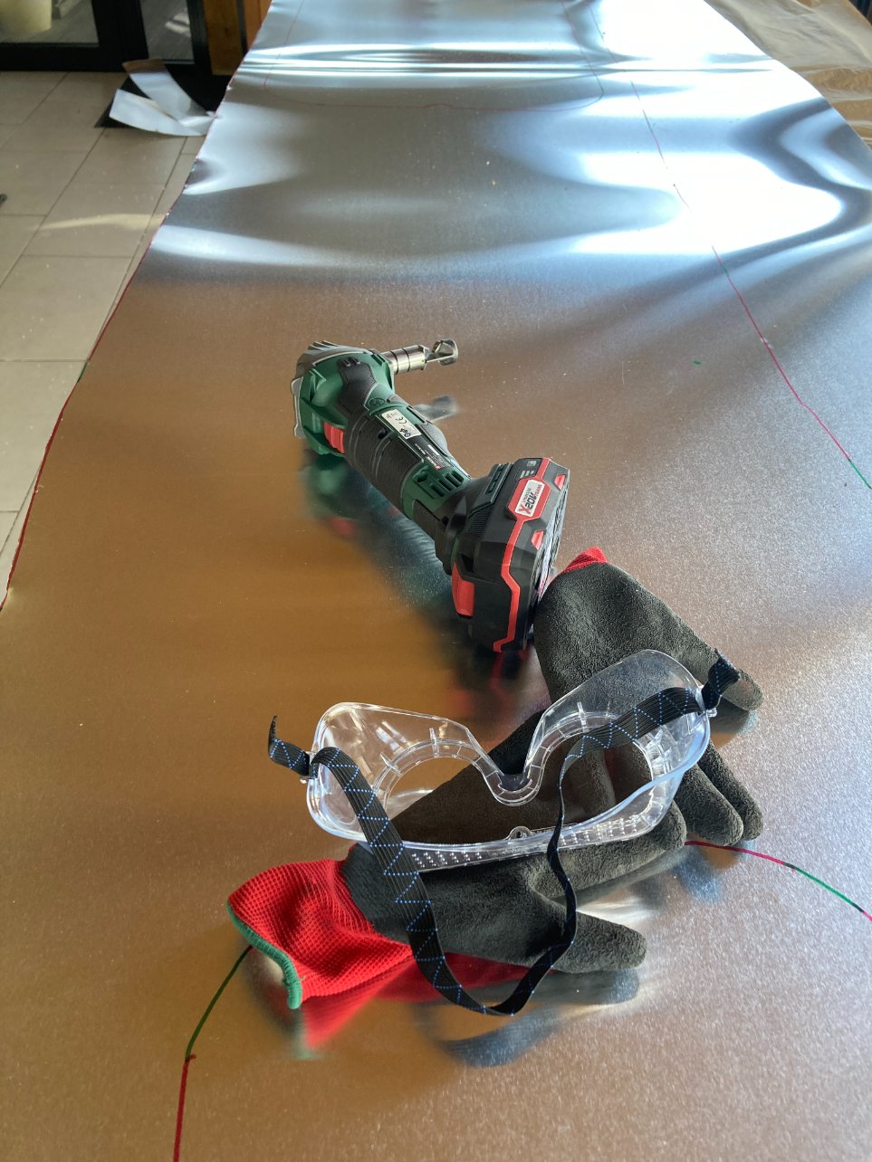

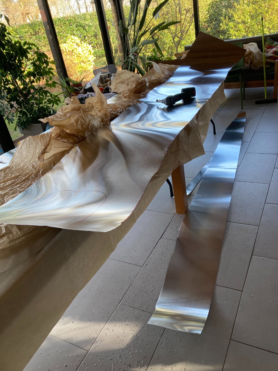

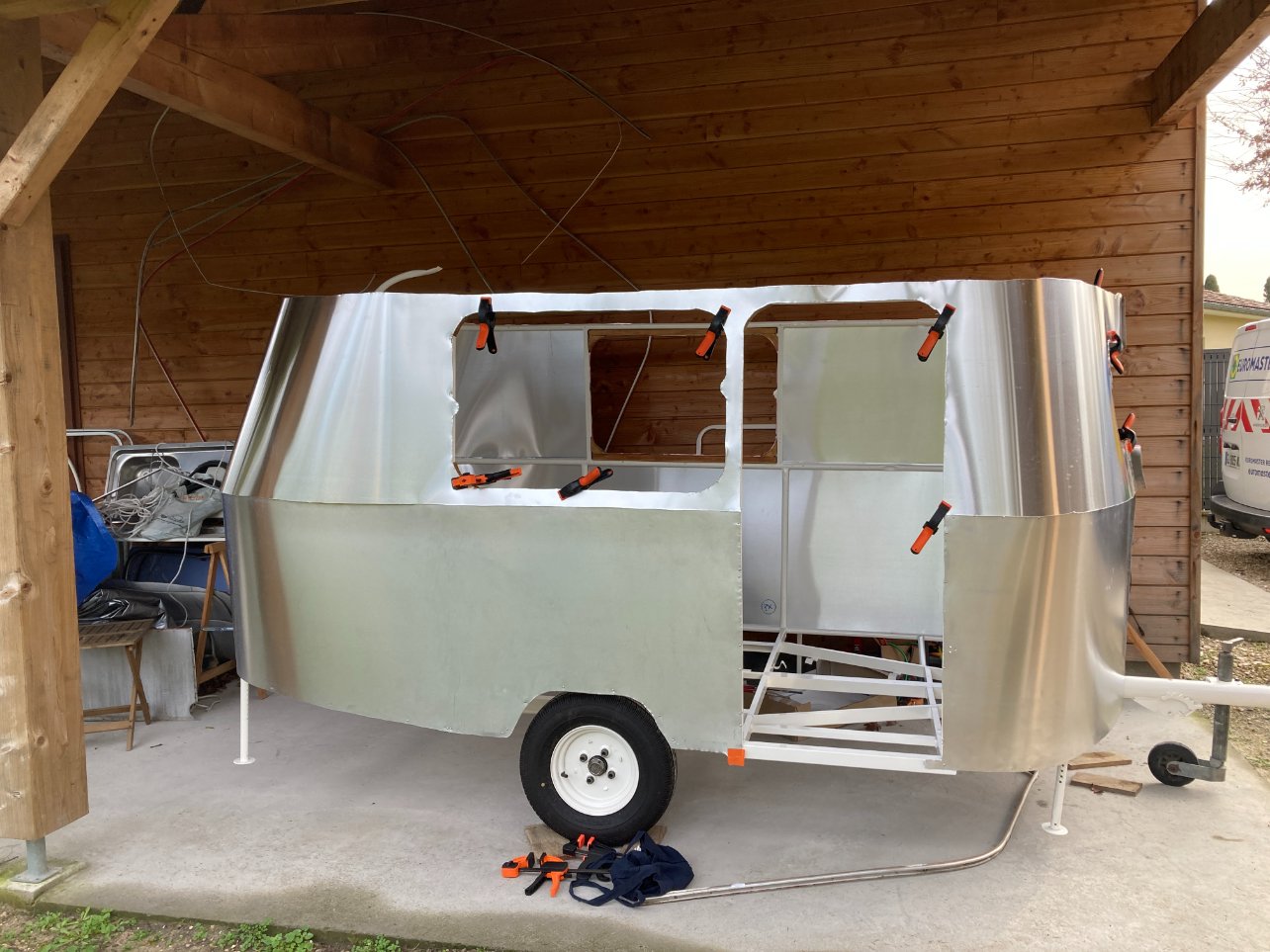

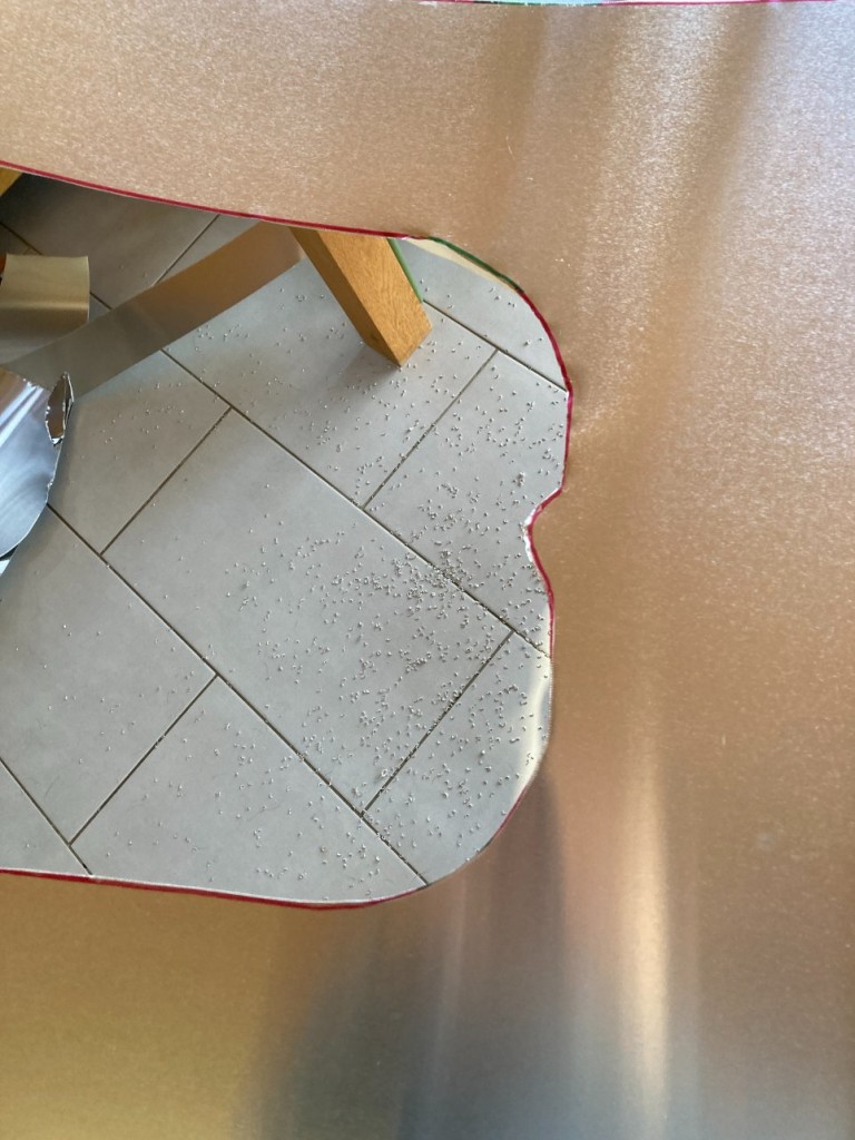

Tout doucement j'avance, la météo est dégueu alors je suis presque à l'arrêt.
Le temps qu'il fasse beau j'ai pu couper (à l'intérieur) la première tôle du haut et la positionner pour qu'elle se "détende" un peu sur la caravane mais pas le temps de terminer, le temps à viré d'un coup.
Pour les découpes, tout à la grignoteuse finalement, je n'ai pas touché la scie sauteuse. J'ai fait un trou avec une scie cloche pour insérer l'embout de la grignoteuse et hop, une fenêtre. Ma véranda est un champ de mines, il faut surtout nettoyer de suite après, il y a des copeaux partout.
Elle fait les bras mais quand même c'est chouette comme outil, les découpes sont très propres je trouve et on peut couper bien droit surtout, il faut juste être bien à plat, une fois la tôle en place c'est mission impossible pour les retouches.
Pour tenir la tôle (trop haute sur la photo) j'ai installé les premiers éléments bois qui ont été lasurés.

Si tu as des petits ajustements à faire, prends une ponceuse à bande avec un gros grain et travaille dans le sens de ta tôle, surtout pas en travers. Quand ta tôle chauffe, soit tu attends un peu que ça refroidisse, soit tu fais un autre endroit ou alors tu passes une éponge détrempée pour ne pas qu'elle bleuisse.

lamenuis a écrit : dim. 11 févr. 2024 13:30 Si tu as des petits ajustements à faire, prends une ponceuse à bande avec un gros grain et travaille dans le sens de ta tôle, surtout pas en travers. Quand ta tôle chauffe, soit tu attends un peu que ça refroidisse, soit tu fais un autre endroit ou alors tu passes une éponge détrempée pour ne pas qu'elle bleuisse.
Super merci pour le tuyau !

Sinon je vois que tu as adopté la grignoteuse :super: Bosch ???? J'ai pas mal d'outils de la gamme mais jamais vu la grignoteuse :(

Je viens de faire un essai avec "ma super scie sauteuse" sur une tôle de env 0.8/1 mm d'épaisseur, pas une bavure net et précis. J'ai un sabot additionnel en PVC pas la moindre trace. ;-)
Vince
Oui c'est devenue ma meilleure amie sur ce coup là!
Pas une Bosch mais une Parkside, piquée à mon papa. L'avantage c'est que les batteries sont les mêmes que ma visseuse/perceuse, pratique de travailler sans fil ;-)
Super! Je pensais tester mais vu qu'avec la grignoteuse ça y va, je continue comme ça, en plus pas besoin de mettre des tasseaux ou autre, suffit de bien tenir la tôle et d'être un peu dans le vide, parce qu'avec 4m de longueur les manipulations sont vite compliquées.
Si tu veux des tôles à couper, j'ai plein de chutes! :ghee:

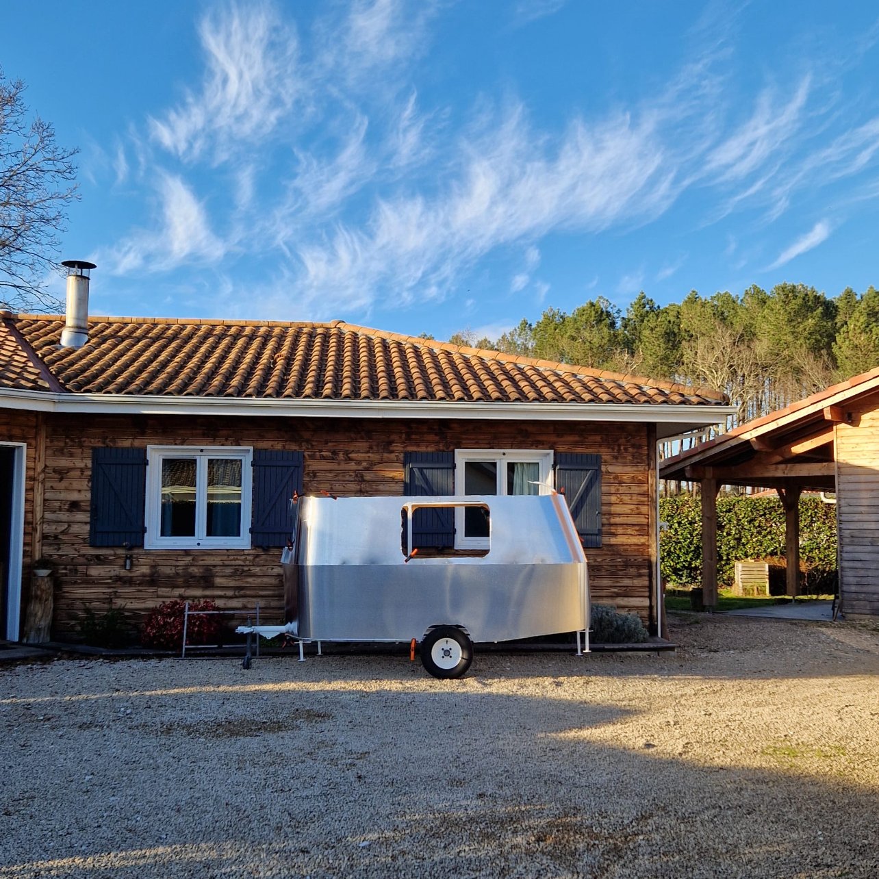

Après la tempête d'hier et les vents violents qui ont même fait bougé la petite puck sous son abri, aujourd'hui le temps était "sunny" : Sun : , c'est vraiment le mot!
22°C, je mets le petite plein soleil et avec une amie on commence à fixer la tôle du haut, on cale l'encadrement fenêtre, on tire, on tend, on fixe, et on avance ainsi doucement, pas à pas. Bon, si on avait une journée entière ce serait mieux mais on fait toujours nos avancées aux pauses déjeuner en fonction de la météo.
On rigole, on a mal aux bras mais on prend un peu de recul et on la trouve tellement mignonne cette petite :frime:
Manque la grande tôle haute côté porte et le cucul de la demoiselle.

:hello: Finalement la tôle du haut recouvre de combien la tôle du bas à la ceinture ?

Elles se chevauchent sur 3 à 4cm. Sur cette partie la tôle du bas a déjà été changée et les découpes n'étaient pas les mêmes donc ce sera peut-être différent de l'autre côté.
Je te dirai plus précisément avec le côté porte où les 2 tôles sont d'origine.

Sunnypuckette a écrit : mer. 14 févr. 2024 08:38
eribabinbin a écrit : mar. 13 févr. 2024 19:42 :hello: Finalement la tôle du haut recouvre de combien la tôle du bas à la ceinture ?
benjamin.
Normalement c'est plutôt 2cm ;) Si tu as trop ça va surement gêner lorsque tu va mettre les rails, les tôles font un léger angle donc ça risque de coincer !???

vince41 a écrit : jeu. 15 févr. 2024 21:12
benjamin.
Ce chevauchement est le même qu'à l'initial, celle du haut monte pas mal mais je ne pense pas que ça change quelque chose sur les parties planes.
Il faudrait que je vérifie sur les arrondis où ça peut jouer un peu plus...

Le week-end dernier une petite éclaircie m'a permise de couper les dernières tôles et de positionner celle du haut côté porte.
Pas mécontente de retrouver ma salle à manger :ghee:
Le chevauchement de ce côté (tôle d'origine) entre 2 et 3 cm.
Par contre le temps a vite tourné, pas possible de la fixer encore.

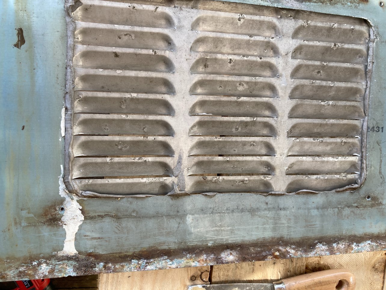

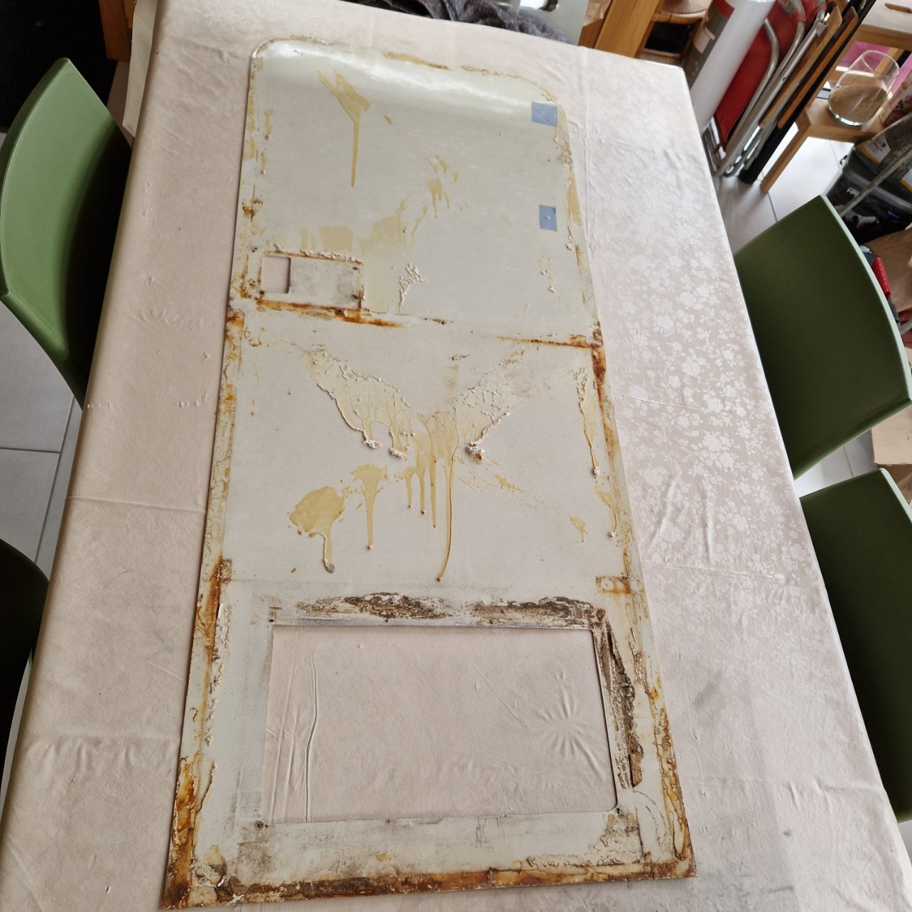

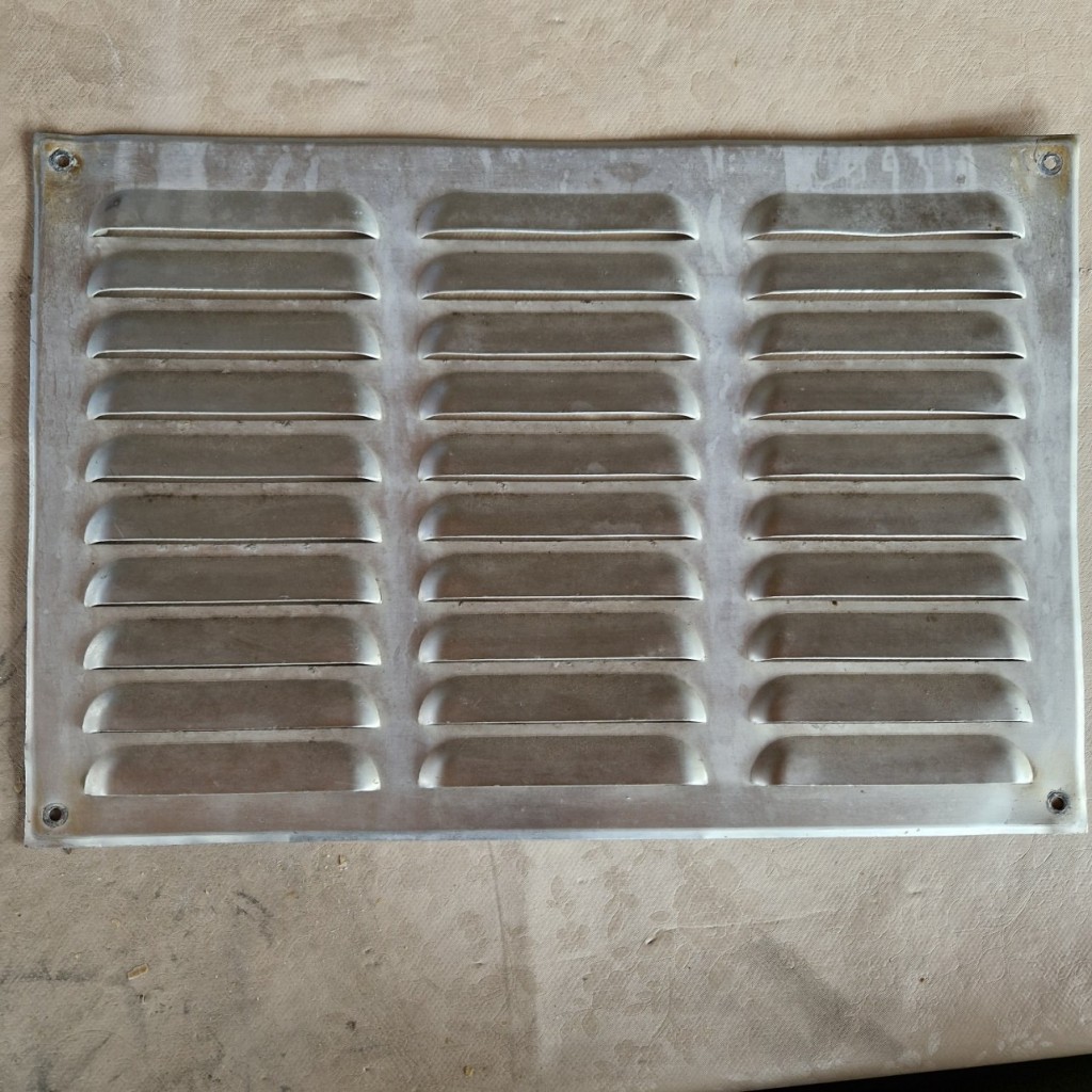

Il faut d'abord que je retire la grille extérieure pour refaire la tôle et surtout enlever les 40 kg de mastic qui dégueulent par les ouvertures.

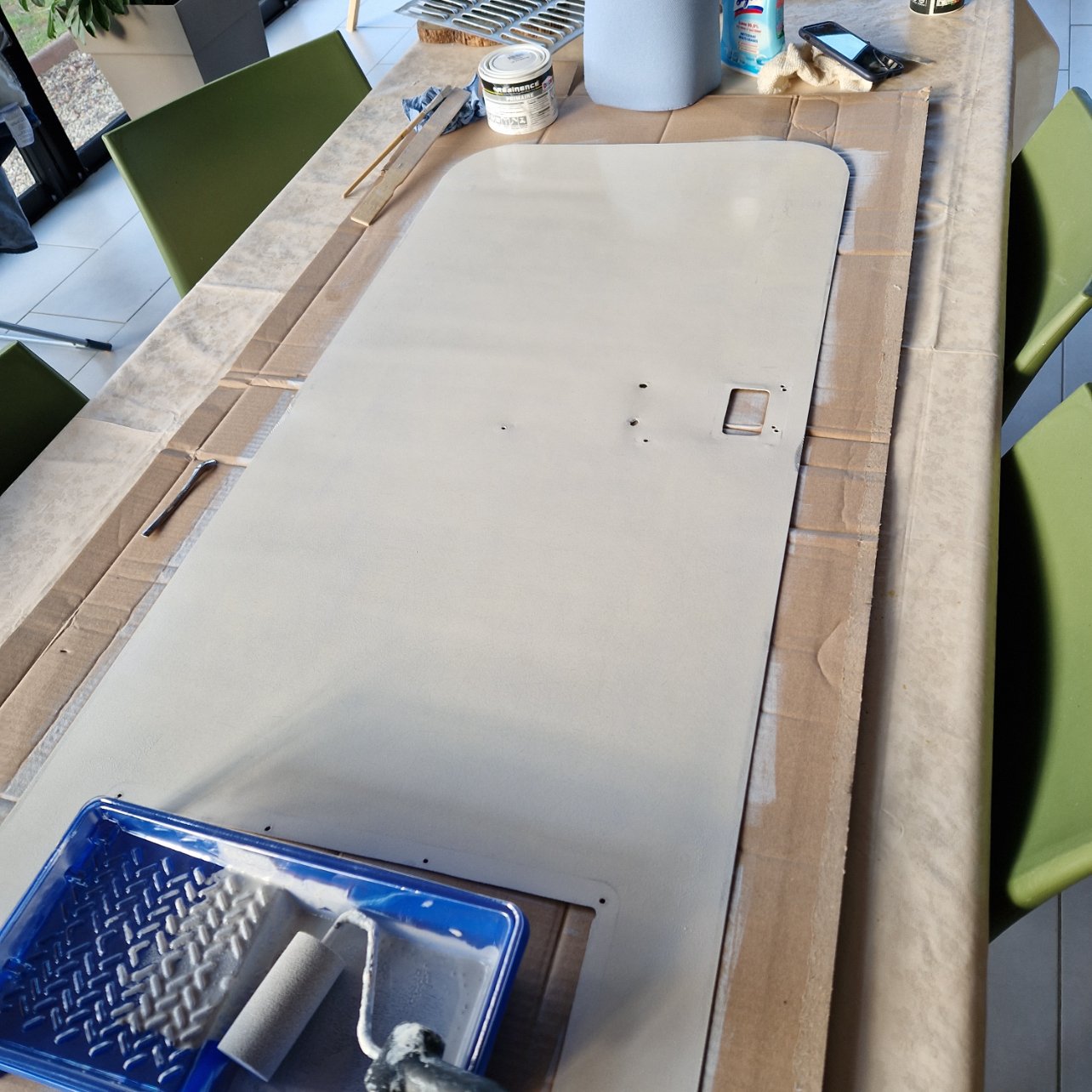

Et tant que le décapeur est de sortie, j'en profite pour réparer l'intérieur de la porte.
Vous vous souvenez, elle était cassée/enfoncée à deux endroits.
Donc j'ai légèrement chauffé, posé sur une surface bien plane et tapoté avec un marteau en caoutchouc.
C'est bien revenu je suis super contente! Du coup j'ai fixé le tout à l'intérieur avec du scotch super costaud et sur la face extérieure j'ai mis un peu de mastic pour atténuer la cassure.
Sur l'intérieur j'ai gratté tout les restes de colle et bien nettoyé pour avoir une surface propre quand je mettrai le nouvel isolant (et parce que c'était dégueu surtout).

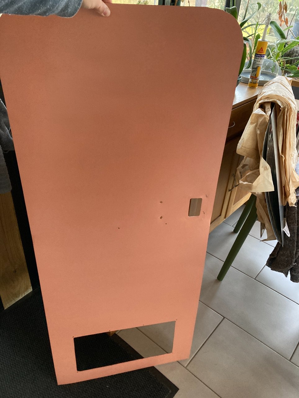

Intérieur de l'intérieur de la porte avant nettoyage:

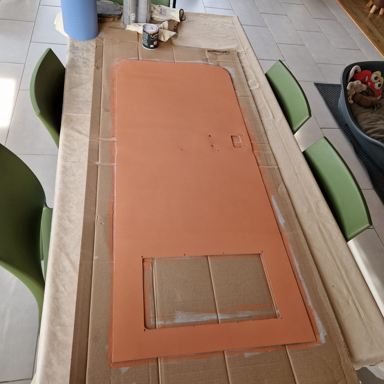

Un peu de ponçage sur la surface à peindre, puis la résine en apprêt comme conseillé par Yann et deux couches de peinture type résine (la dernière couche sèche actuellement), on ne voit plus rien des défauts (cassures, griffures...) et j'adore ce petit terracotta que j'avais de côté.
Apprêt/résine:
Deuxième couche de peinture (pas sèche):

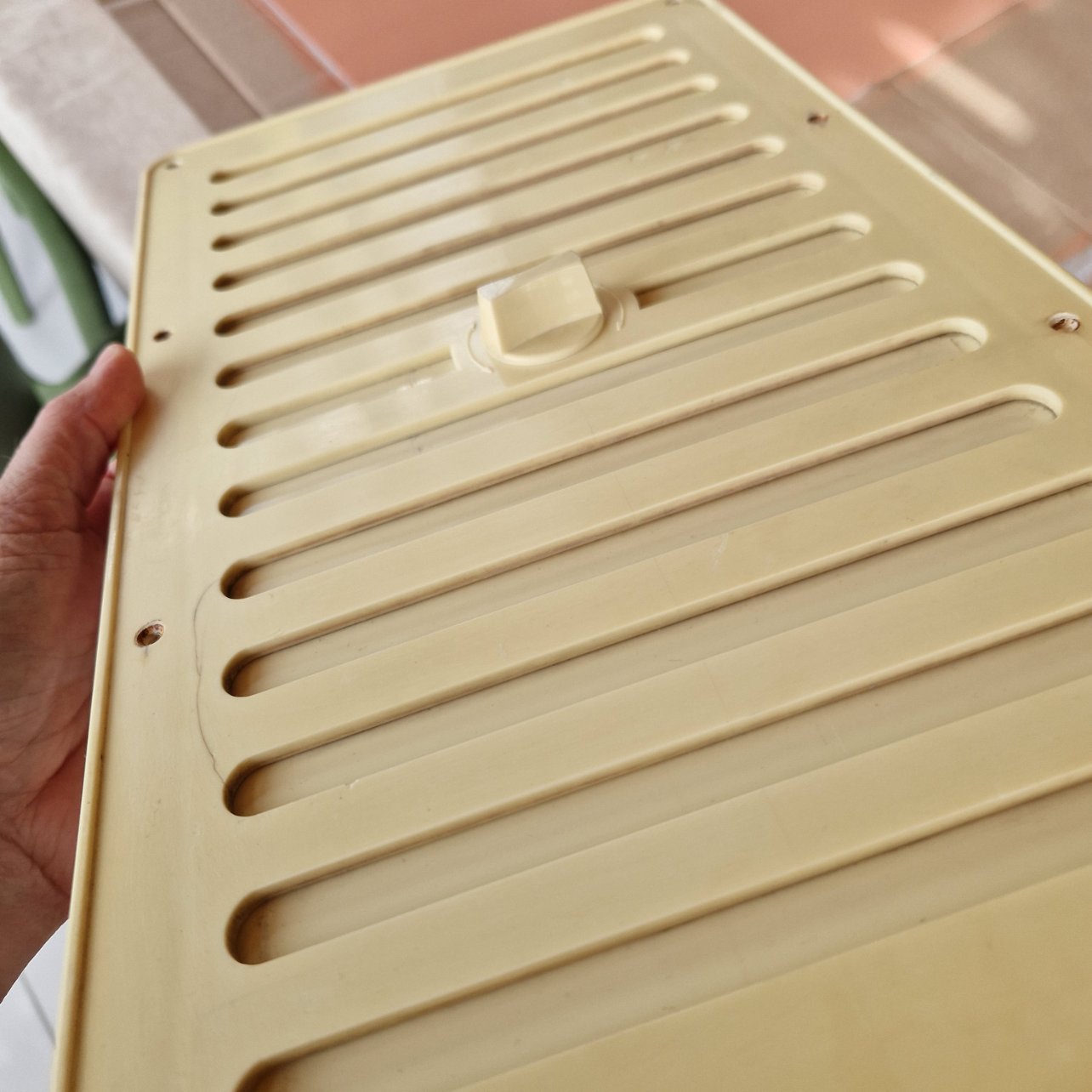

Je m'arrête sur la grille intérieure, bizarrement elle a été peinte à l'intérieur... je comprends pas comment... mais j'hésite à peindre l'extérieur (à l'intérieur de la caravane) ça lui ferait du bien et on ne verrait plus les zone abimées/décolorées un petit coup de bombe non ? Vos avis?
Et enfin, toujours sur la porte, gros nettoyage de la partie extérieur de la grille, elle était toute vilaine mais s'en est bien sortie avec de l'huile de coude.
Avant (après nettoyage à l'eau et tampon Jex):
Après:

Je ne sais pas si le scotch suffira pour résister au vibrations en roulant: j'aurai collé un truc rigide genre CP 5 mm ou autre.
Pour ta gille intérieure, si tu veux la peindre, ne fait pas les parties mobiles, la peinture partira très vite avec le frottement. pour le reste, même traitement que l'intérieur de la porte.

Quand j'ai remis le plastique à sa place en chauffant il ne bougeait presque plus. Le scotch c'était le temps que le mastic de l'autre côté sèche et pour le ponçage et la peinture. Une fois terminé je vais remettre comme à l'origine colle et polystyrène et tout ceci était bien serré de mémoire, je ne pense pas qu'il y ait de la place pour 5mm de CP.
Je te rejoins pour la peinture sur la grille, tu as raison ça va pas tenir sur les parties mobiles... je laisse comme ça du coup car j'ai pas envie d'avoir une grille multicolore, faut bien garder quelques pièces d'origine pour qu'elle ne fasse pas trop neuve :hehe:

Plaque intérieure porte terminée, après trois couches le résultat est très bien, on ne voit plus les traces de zones abimées.

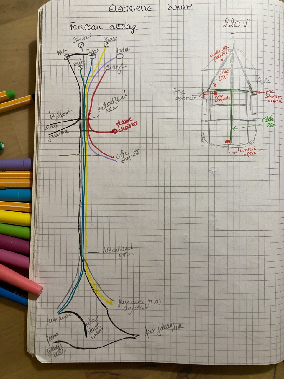

Je m'attaque donc au faisceau électrique.
Je sais que vous m'aviez tous dit de le jeter mais ici les avis (ami et mari) étaient contradictoires.
Je n'étais pas rassurée de remettre un vieux faisceaux mais c'est vrai qu'il n'avait pas l'air si mal en point et fonctionnait surtout très bien avant démontage.
Compromis: je décide d'enlever toutes le gaines pour voir à l'intérieur l'état des fils. Au niveau gaine extérieure, seulement un petit morceau était sec, tout le reste était bien. J'ai tout coupé et à l'intérieur c'était nickel, les câbles ne sont pas du tout décoloré, bien souples, pas de trace de "chauffe", d'usure ou fil dénudé. Inspection de chaque mm, test avec l'ampèremètre pour vérifier la conductivité (je sais pas vraiment si ce sont les bons termes désolée). Je décide de leur donner une deuxième chance, les jonctions sont renforcées et les gaines changées. La prise d'attelage, elle, a finit sa vie sur la puck, poubelle.
Un petit dessin du tout, un dernier test et on remontera l'ensemble.
Je commence à réfléchir plus sérieusement au 220V car je vais devoir passer des câbles avant de remonter le plancher.
Pour le 220V par contre, tout le câblage sera neuf.
D'origine le 220V servait pour une prise, le radiateur et une lumière à l'arrière.
J'aimerai garder la prise de la banquette, à l'arrière garder la lumière et peut-être une prise si possible (sinon juste une prise).
Ne gardant pas le radiateur, je voudrai remplacer son alimentation par une prise pour le petit frigo.
Sur vos conseils je vais faire passer le 220V dessous pour éventuellement une prise extérieure de l'autre côté (sous le plancher côté porte).
Et si c'est possible, une prise au niveau cuisine (mais ça fait peut-être trop...)
