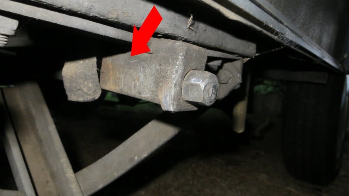

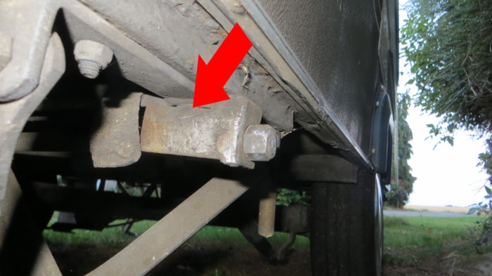

ce qui a cassé c'est le support sur lequel repose la vis côté serrage qui s'est complètement fendu.
de plus la vis est complètement rempli de graisse et de salissure et est tordue.

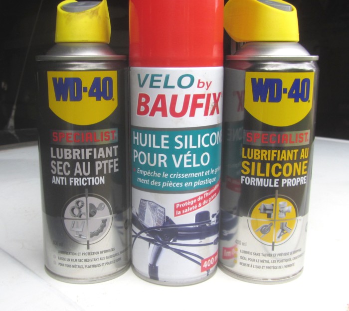

Le miens aussi s'étaient tordus, un plat en acier de chaque coté, soudé en renfort, et depuis je lève la Familia avec et ça ne bronche pas.
Il ne faut surtout pas mettre de la graisse ou même de l'huile sur les filets de la vis ça colle toutes les poussières et gravillons de la route, utiliser, après un nettoyage rigoureux des lubrifiants secs, genre silicone ou téflon (PTFE) et à renouveler de temps à autre. :super:
Lubrifiants secs.JPG (92.62 Kio) Vu 11888 fois
