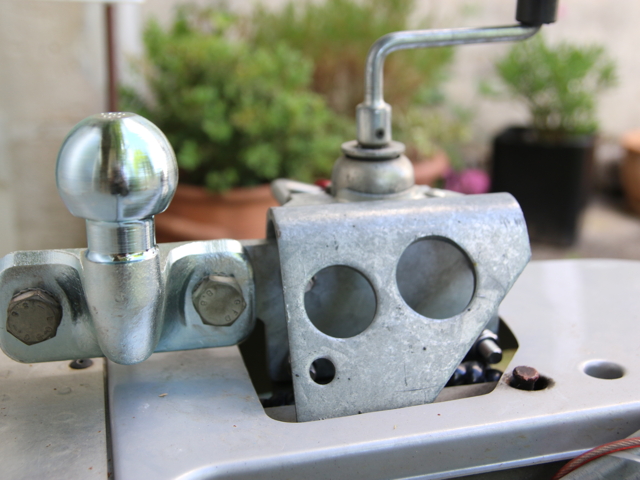

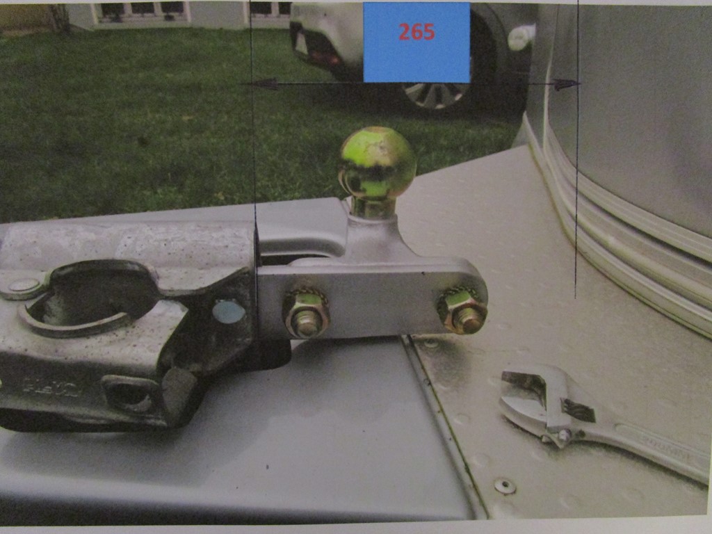

Il faudrait un systeme où l on pourrait mettre une boule de ce type https://www.manomano.fr/accessoire-pour ... 03-1235486 dans l axe du timon
Re: Les porte-vélos
Mais ça existe ! Image
http://www.forumeribatouring.com/viewto ... 9&p=105040 Vu sur catalogue de Movera

Oui je l avis vu Ca, mais plus de 100€ ça fait cher!!! :-)

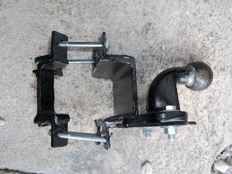

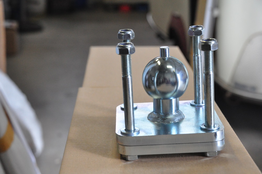

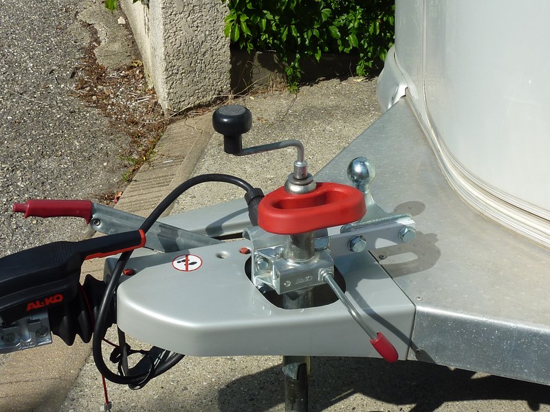

Bon concrètement, n y a t il pas un truc simple, pas cher a faire avec ca: http://www.ebay.fr/itm/Collier-Etrier-d ... SwnFZXVavc
et ca http://www.ebay.fr/itm/Boule-dattelage- ... SwampXHkEc il faudrait une plaque d acier sur laquelle fixer la boule, et maintenir cette plaque avec les colliers.
de l idée:https://img.conrad.at/medias/global/ce/ ... S_1000.jpg mais en mettant la boule en dehors de l axe du timon, j a peur du déséquilibre. (puis faudrait pas que ca se mette à tourner avec le porte vélo dessus...
Messages : 20773
Re: Les porte-vélos
Quelque chose comme ça !!
Trois bouts de tôle, ép 10 pour la plaque, ép 5 pour les montants, un poste à souder une perceuse et roule ma poule !!! :ange:
PS: et si c'est trop haut couper la tige filetée de la boule à 10 mm et souder des deux cotés.

Mon soucis, c'est bien le poste à souder 8| Mais effectivement, c est a peu près ce que j'avais imaginé ;-)

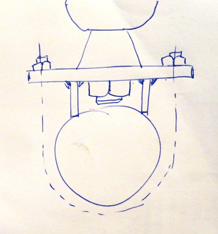

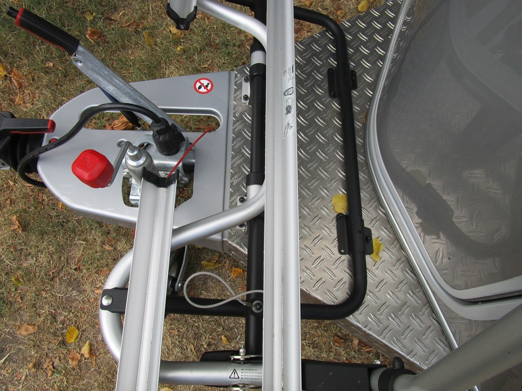

grego77 a écrit :mais en mettant la boule en dehors de l axe du timon, j a peur du déséquilibre. (puis faudrait pas que ca se mette à tourner avec le porte vélo dessus...
J'avais ça et le déport ne m'a jamais gêné
Pour l'empêcher de tourner, 2 encoches judicieusement placées Image
ces encoches servent à caler le porte-vélo en utilisant
- Le support de frein à main Image
- La béquille
Image qui, sur le millésime 95, sert à protéger le frein à main en cas de décrochage intempestif

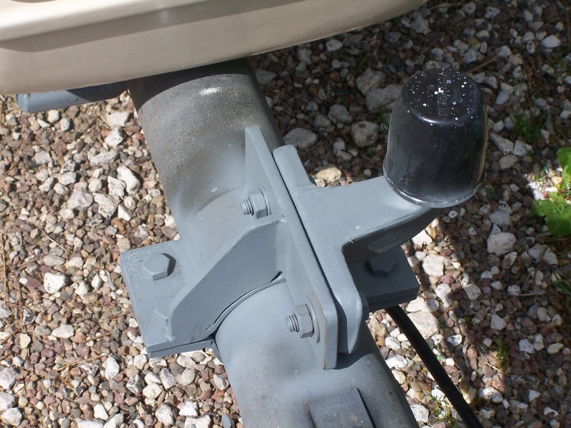

Re: Les porte-vélos

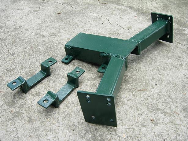

Une idée dans le même genre . Je m'étais fabriqué cette adaptation pour stabilisateur ( qui n'a jamais servie ). Cdlt

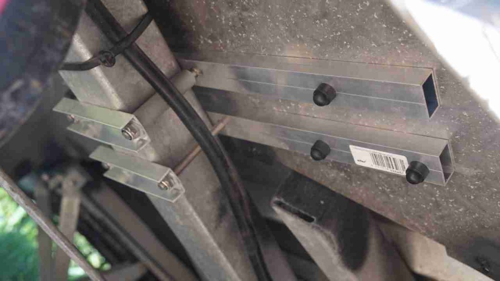

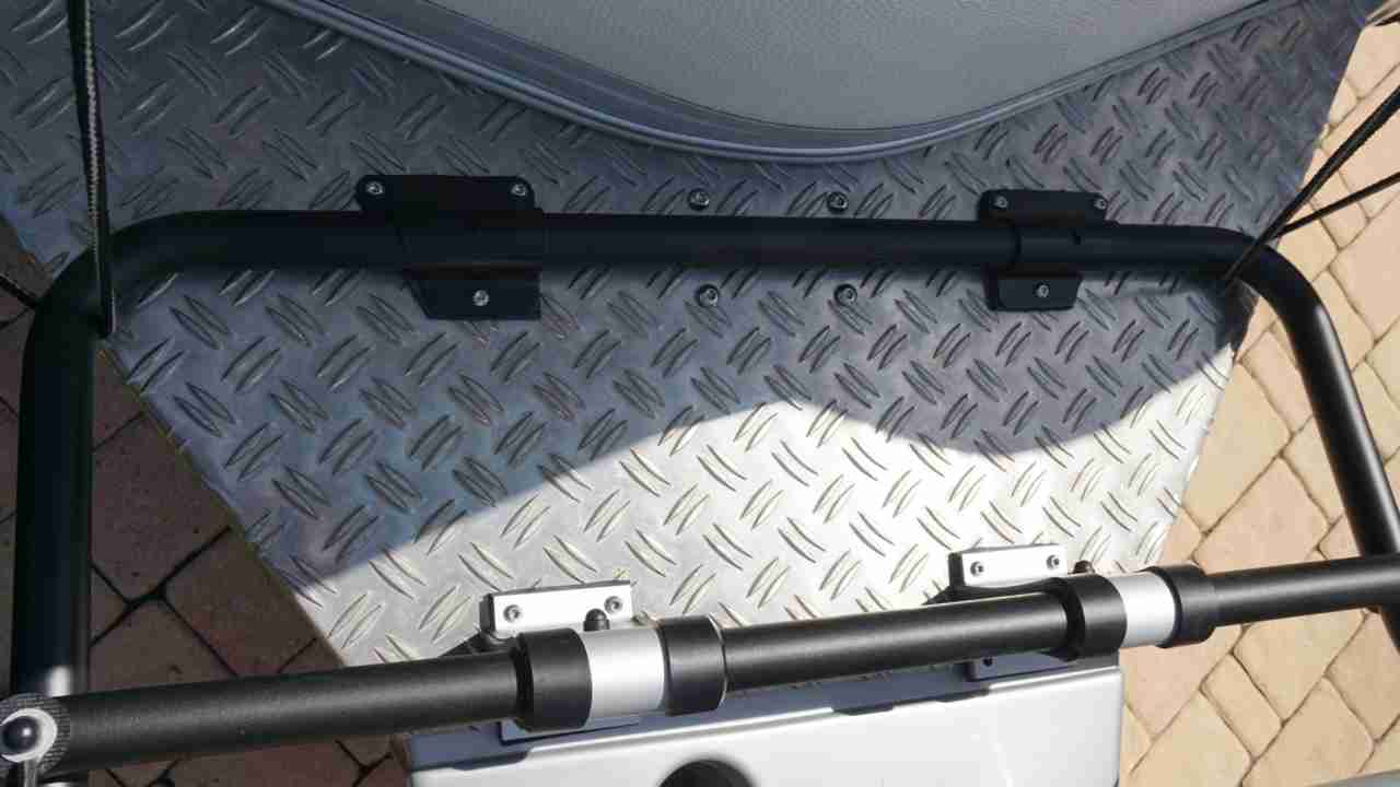

moonarise a écrit : :hello: Depuis l'achat de la Touring 552, je veux installer un porte-vélos "Fiamma" que le vendeur m'a gentiment cédé pour 50€...Ce serait dommage de le mettre à la poubelle!...Même s'il existe d'autres solutions de transport comme vu précédemment sur ce même post. J'ai donc ...Cogité longuement pour pouvoir installer ce magnifique accessoire car, le cache timon alu. devra être renforcé (le mot n'est pas trop fort) et le soutien avant, auparavant composé de deux "brides" comme à l'arrière, devra être repensé. En effet, celles-ci seraient sur le plastique gris, trop compliqué à rigidifier. La solution sera une "prise" sur le support roue-jockey avec un montage adéquat. A l'avant, j'opte pour deux profilés carrés alu de 1cm de hauteur, c'est l'espace existant entre le plateau aluminium et le timon. Ceux-ci seront maintenus par deux colliers sur ce timon. :gene2: Au boulot! ;-)
bonjour,
je remets ce post au gout du jour
je ne sais pas si tu es toujours sur le forum mais je découvre ta super installation de porte vélo type plateforme !
j'ai une question: tu as mis 2 profilés alu de 10 x 20 à l'arrière du porte vélo mais pas à l'avant (côté roue jockey)
ne faut-il pas faire la même fixation pour renforcer la fixation? ou est-ce que le tube renfort et son équerre sont suffisants?
quels poids maxi pour les vélos?
merci pour ta réponse
roland

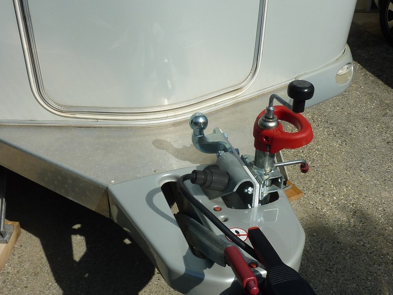

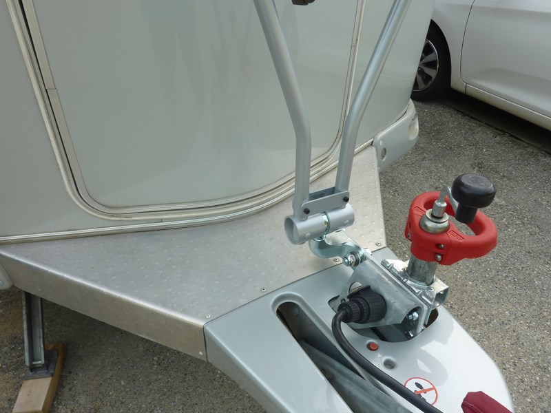

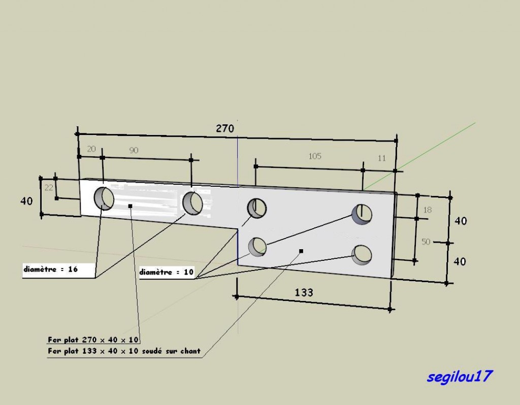

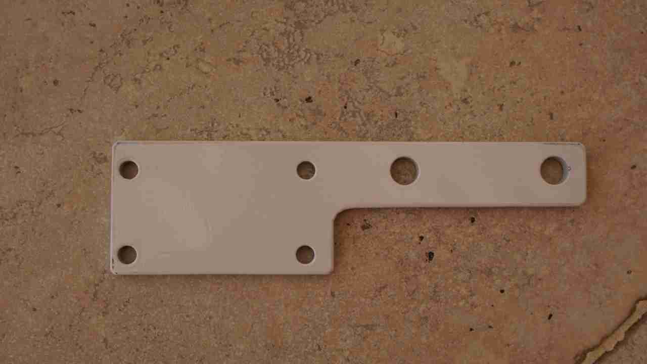

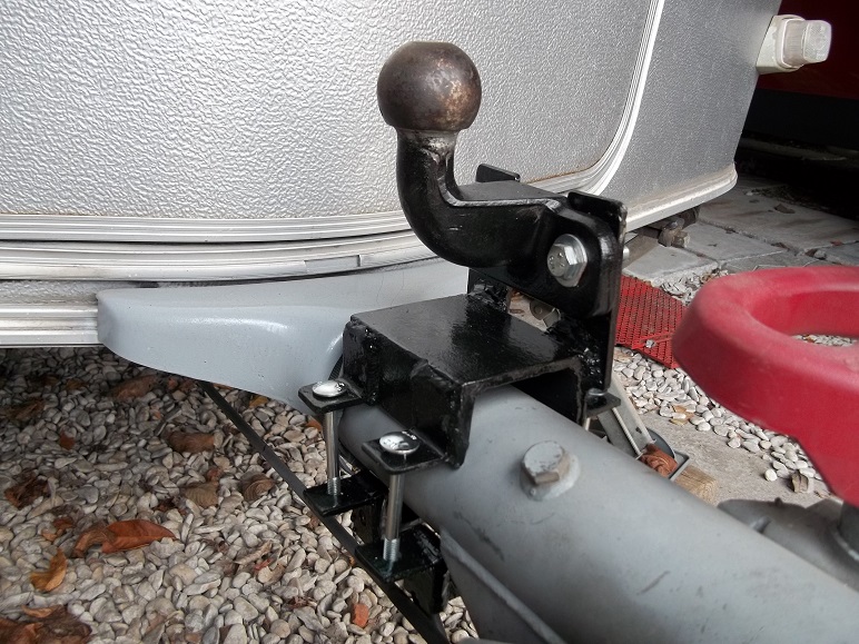

Ayant suivi avec intérêt le post sur les supports de porte-vélos, avec l’arrivée de la Pontos, nous avons décidé de franchir le pas.
Une commande de la plaque à Landeriba (merci JP :merci: ), il ne nous restait plus qu’à trouver le petit matériel. C’était le plus dur.
Pour les vis de diamètre 10 et les écrous indémontables, nous avons trouvé dans un magasin de bricolage bien connu. Mais chers. Il y en avait bien au détail, mais de résistance 4,6. J’avais lu sur le forum qu’il valait mieux la résistance 10,9 plutôt que 8,8. :(
Pour la boule d’attelage, pas de problème pour en avoir une, mais ceux qui en vendaient n’avaient pas la boulonnerie avec ! :roll:
J’ai fini par en trouver (trouvés, mais pas achetés) dans un magasin pro, mais vis par 25, et écrous également ! :pleur4:
Puis je me suis souvenu de mon petit mécano qui m’avait changé le câble électrique de la Familia et la prise 13 broches.
Sans hésitation, il m’a démonté une prise d’attelage sur un véhicule bon pour la casse et installé la boule sur la plaque de JP. Il faut dire que 2 clefs de 24, tout le monde n’a pas ça dans sa trousse à outils. Et quand je lui ai demandé combien je lui devais, il m’a dit « cadeau ». J’étais déjà content de son travail sur la Familia. Il m’a confirmé que cela valait le coup de lui confier du travail, et de le recommander auprès de mon entourage. :)
Pour l’installation de la plaque sur la Pontos, cela a été beaucoup plus facile. La seule difficulté était qu’il n’y a pas beaucoup d’espace pour manipuler les clefs pour serrer.
Et cela a résolu un problème de jeu pour la roue Jockey. Une vis était desserrée. :amen:

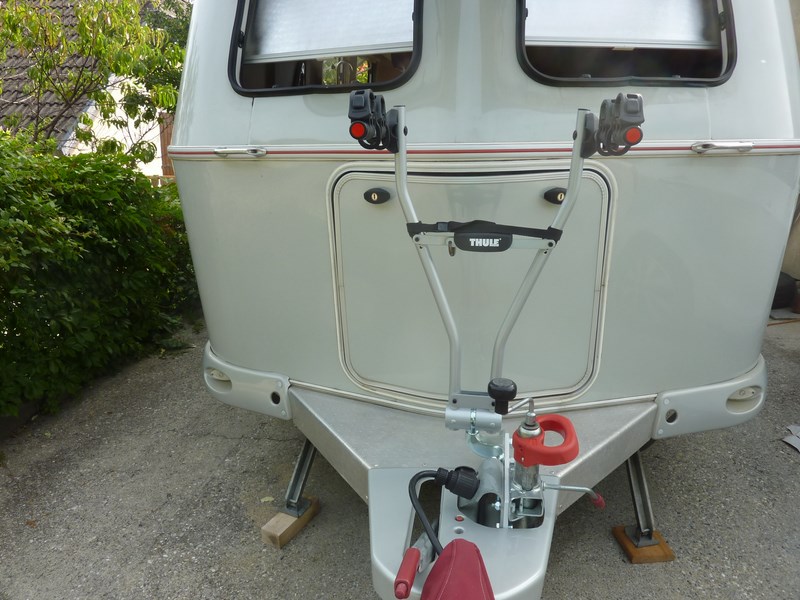

Bonjour, sur un forum voisin j'ai trouvé cette idée là....
Réalisé avec une boule à visser, et un tube de roue jockey.

oui deja vu à mon avis 2 inconvénients majeurs
1) rédhibitoire : à chaque fois que tu as besoin de dételé volontaire ou contraint tu dois démonter ton installation complétement :nonon: :rougefaché: pour remettre la joue jockey
2)la boule est trop centrée risque augmenté de toucher la voiture avec les vélos dans les manœuvres importantes en angle .
les forumeurs ne s y trompent pas , la platine utilisée est devenue très usitée ce n est pas sans raison .
grego77

Effectivement je n'ai pas pensé au rayon de braquage, pour monter démonter la roue jockey, si l on ne fait pas d itinérant c'est moins gênant. Va falloir que je contact landeriba pour passer un petit marché... L'histoire de la plaque c'est bien, Mais sur timon rond..........

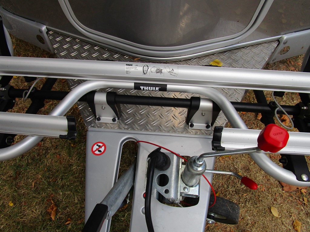

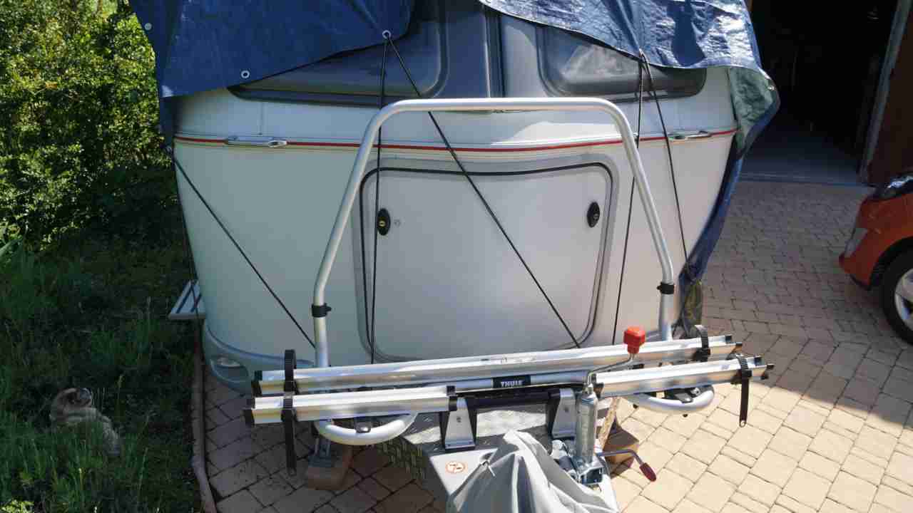

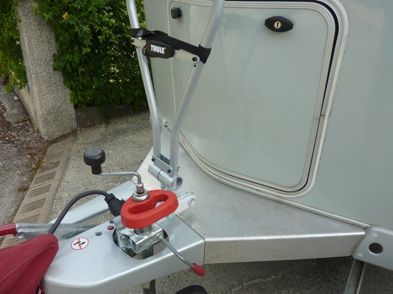

bonjour à tous,
j'ai fixé un porte vélo THULE Caravan Smart à la manière de moonarise !
fixation très solide, le porte vélo ne bouge pas, les vélos non plus (ouf!)
avec 2 tubes alu de 25 x 10 mm! acheté à l’Entrepôt des "bricoleurs"...
la visserie toute inox achetée chez FIXNVis: https://www.visseriefixations.fr/custom ... unt/login/
merci aux nombreux bricoleurs du forum! :super:
porte vélo thulé caravan smart

...et pour celui qui serait intéressé, j'ai fait fabriquer par un serrurier local, une pièce pour fixation d'une boule d'attelage dont je n'ai évidement plus l'usage! pièce selon le plan de SEGILOU17
elle est en acier peinte au pistolet couleur gris beige (pas bien visible sur la photo) par un professionnel donc costaud!
je la vends le prix payé au serrurier: 50 €, envoi par mondial relais ou équivalent...
Vendue à Mythos: voir son montage ci-dessous... :super:
plan de Segilou17
plan de Segilou17
porte vélo 5.jpg (74.67 Kio) Vu 38652 fois
Modifié en dernier par mas421 le lun. 4 sept. 2017 20:18, modifié 1 fois.

montage de la plaque achetée à Mas421 :
P1180846 [800x600].JPG (114.66 Kio) Vu 38183 fois
P1180847 [800x600].JPG (168.12 Kio) Vu 38183 fois

Porte-vélos installé ! Merci au forum qui m'a bien aidé ;-)

Re: Les porte-vélos
Nickel la poignée de tirage :super:
Roland > C'est le montage eriba optionnel 2017 ;-)

Voici des photos sur le montage d'un porte vélo posé sur la flèche d'une ERIBA récente (2015)
D'après vous ,puis je installer ce type de support sur mon ERIBA TRITON de 2008 avec une cote de 265 mm entre le coffre et le système de fixation de la roue jockey? Pour la pièce renfort sous le dessous ,je ferai autrement bien sur.
Support velo 1.JPG (248.65 Kio) Vu 37443 fois
Suppoert velo 2.JPG (240.27 Kio) Vu 37443 fois
Dessous support velo fleche.JPG (152.91 Kio) Vu 37443 fois
IMG_1440 [LANTERNE 1].JPG (152.06 Kio) Vu 37443 fois
Messages : 20773
Re: Les porte-vélos
La cote est 270 mm sur celle de Fabrice qui est une 420GT de 2003.
