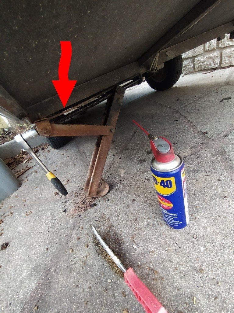

Donc le collage de la vitre :

Dans la foulée j'ai nettoyé les filets des crics qui étaient couverts d'un mélange de terre et de graisse.
Du WD40, une brosse et un tournevis, nickel :super:
Bien sur je ne ne remets pas de graisse pour ne pas avoir de nouveau le souci :gene:
ils sont en bon état et fonctionnement sans forcer, à l'occasion je les démonterai pour les repeindre.

Thibault63 a écrit : dim. 10 avr. 2022 19:22 Bonjour,
Tu peux les asperger avec du lubrifiant silicone ou PTFE (téflon) sans oublier les deux extrémités où tourne la vis....
Un fois démontés tu pourras redresser la base qui est tordue, suite à ce le précédent proprio a du forcer un tantinet !!! :mrgreen:

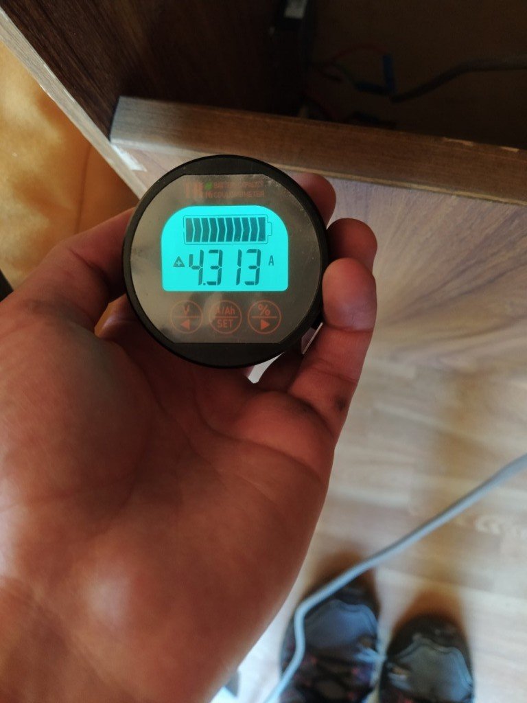

Allez un dernier petit accessoire : panneau solaire :frime1:
C'est un panneau souple de 100w sur le quel j'ai fait mettre des œillets ce qui permettra un montage temporaire sur le toit avec des tendeurs :super:
On installe le MPPT, que l'on branche à la batterie, puis au panneau :!:
Le tout est monté avec des cosses pour débrancher quand on ne l'utilise pas.
Comme le panneau est amovible, il peut être posé à n'importe quel endroit de manière optimale :mrgreen:
Et ça produit bien !
Voilà, ça permettra d'avoir un peu d'autonomie en dehors des campings :super:
