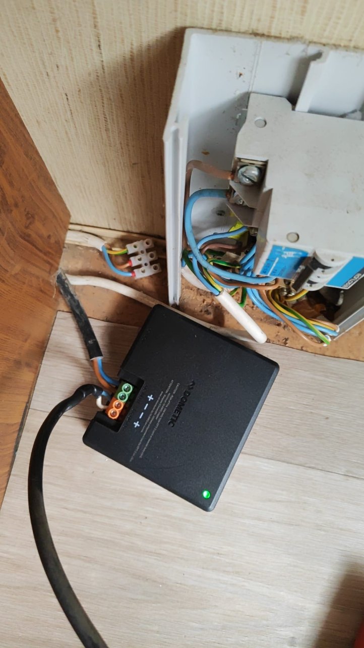

Hello
Ben j'en ai appris des choses hier sur le câblage électrique.
Du coup j'ai vérifié sur ma voiture si j'avais du jus sur la broche 2 (anti brouillard, si j'ai bien compris) et il me semble que je n'ai rien qui sort, après avoir allumé les antibrouillards bien sur... J'ai bien du 12v sur les autres broches.
Du coup ma question, c'est câblé systématiquement ou pas.
Messages : 1505
Re: Je passe à la compression.
Le câblage de la borne 2 pour le plus permanent n'est pas automatique, tout dépend l'installation,
par contre tu devrais avoir du 12 v quand tu allumes l'anti brouillard arrière.
samourai47
Messages : 67
Enregistré le : ven. 23 juin 2023 10:32
Modèle de caravane : Eriba Familia de 86
Localisation : Pyrénées-Atlantiques
Message non lu par samourai47 »
Hello
Après une journée (hier) ou rien n'allait....
J'ai pris la doc de ma voiture et découvert que j'avais un bouton pour les anti brouillard avant et un pour ceux arrière.
Du coup j'ai bien du 12v sur la broche 2.
Et comme c'est un bon jour, j'ai même le 12v sur le câble qui était branché sur le frigo d'avant, du coup mon convertisseur une fois branché dans le bon sens (+/-) m'a bien allumé le frigo.
Je sais pas si ça servira mais on moins j'ai réussi.
Merci pour votre aide.
Les photos du montage du frigo a suivre.

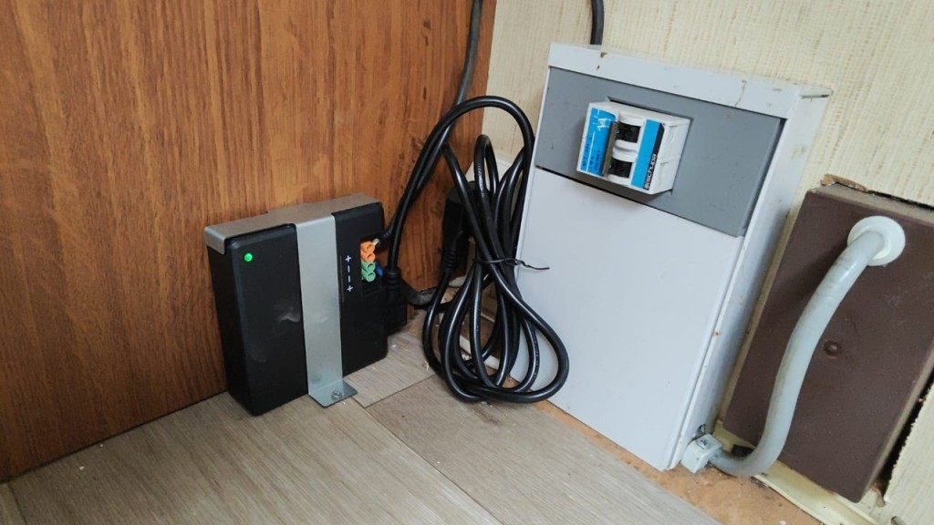

Bon ben l'installation est termine
Assez content du résultat final
A voir le nuit si le compresseur n’empêche pas le repos...
Merci pour les coups de mains.
