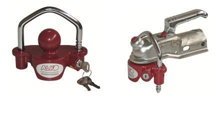

Je viens d'acheter d'occasion un antivol AL-KO safety compact (coquille qui enferme le levier) pour mettre sur mon stabilisateur AKS1300.
Il est en parfait état, mais j'ai l'impression qu'il me manque quelque chose à mettre du coté du stabilisateur car le téton qui s'enfonce quand on tourne la clef ne dépasse pas de beaucoup et ne s'enfonce dans rien du tout, il ne touche pas la tête d'attelage.
Est ce qu'il y a une partie femelle qui se fixe du coté de la tête d'attelage ou bien est ce que je n'ai pas le bon modèle de serrure pour l'AKS 1300 ?
Merci de me renseigner si vous avez un antivol de ce type.

Cet antivol se compose de deux parties :
Une partie amovible : celle que l'on voit sur la photo
et un partie vissée sur le timon composée d'une petite plaque sur laquelle vient se verrouiller le "gros chapeau" Si tu n'as pas cette petite plaque, ton antivol est inutilisable
gtw36 a écrit : j'ai l'impression qu'il me manque quelque chose à mettre du coté du stabilisateur car le téton qui s'enfonce quand on tourne la clef ne dépasse pas de beaucoup et ne s'enfonce dans rien du tout,
Dominique
Le téton, lorsqu'il est enfoncé et tourné s'accroche sur la petite plaque dont je te parle plus haut

Boulhaya a écrit :Cet antivol se compose de deux parties :
Dominique

OK, donc c'est clair, il me manque ces pièces à fixer sur le timon. Cela ne doit pas être bien difficile à refaire, si quelqu'un sur le forum pouvait me faire un croquis avec les cotes, ce serait bien sympa et je pourrai en refabriquer.

Quelqu'un peut me dire si cela est compatible avec l AKS 13000?
https://www.franssen-remorques.fr/remor ... ersel.html
Re: Les Antivols de flèche
Posté : mar. 9 mai 2017 16:38
Regarde bien l'image ....
Vois tu un AKS 1300 ??
Le seul plus résistant pour AKS1300 est celui ci, car fait dans de l'acier plus épais que son jumeau peint en gris et avec des nervures de renforts. Le prix aussi est plus dissuasif....
https://www.franssen-remorques.fr/remor ... gIvPfD_BwE
Posté : mar. 9 mai 2017 16:53
par grego77
A la vache!!! je m orienterais plutot vers un barillet, et une boule dans ce cas là, peut être en y rajoutant un autre cadenas, histoire d en rajouter.
