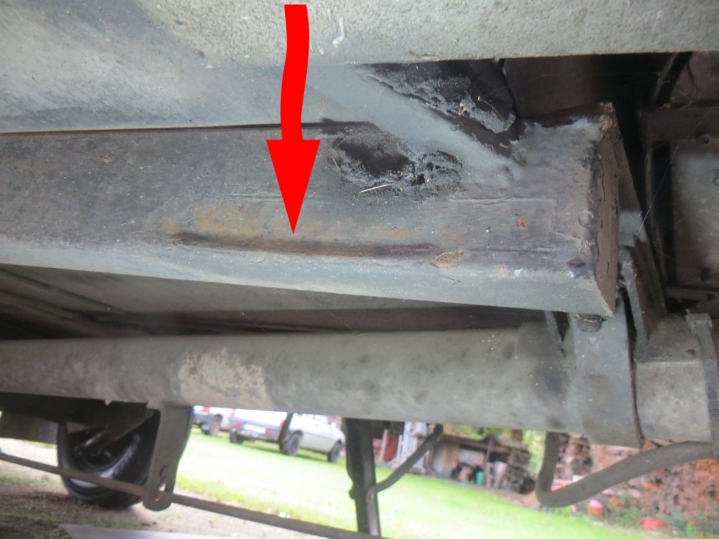

Re: cric
Il faut le placer sous les 2 tubes carrés prevus à cet effet
Re: CRIC DE LEVAGE
Voir ici http://www.forumeribatouring.com/viewto ... 1&start=29 comment modifier ton cric pour éviter tout risque de dérapage

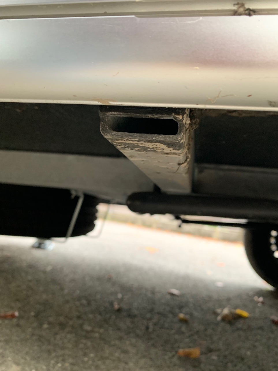

Je déterre ce post.
Sur ma 542 de 2023, j'ai cette "fente". Pensez-vous que ce soit le point d'appui pour un cric ? Si oui quel cric ?
Merci d'avance pour votre aide.
Eriba Touring 542 + Volvo XC90
Messages : 11973
Re: CRIC DE LEVAGE
Je pense qu'il serait judicieux de lever ta : eriba : sous l'essieu et d'oublier ce tube.

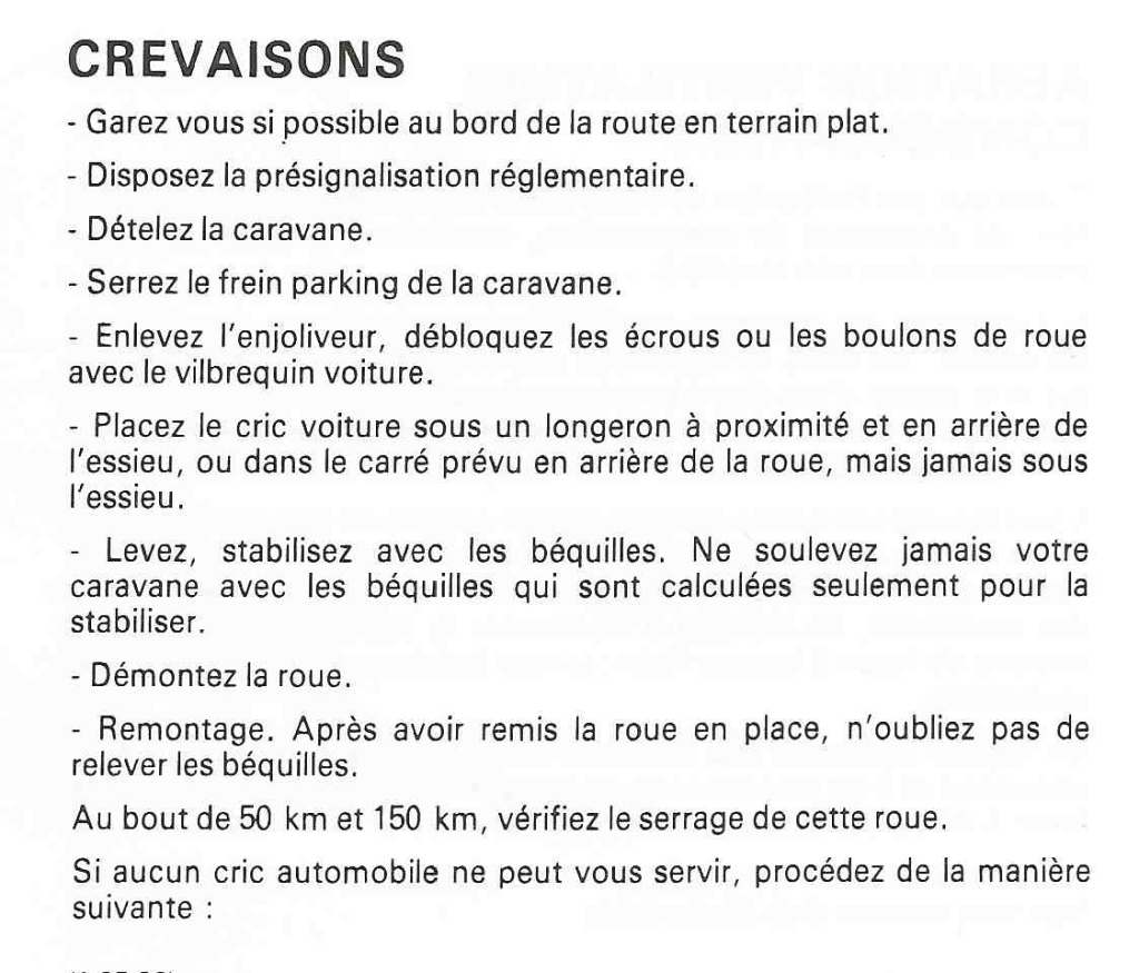

Messages : 2382
Re: CRIC DE LEVAGE
J'ai lu sur une notice Eriba qu'il ne fallait pas lever par l'essieu mais par un longeron. Étonné je fus.
Ceci dit, je lève et mets les chandelles sous l'essieu quand même malgré ce texte.
Je recherche et vous poste.
Messages : 2382
Re: CRIC DE LEVAGE
Je confirme. Dans la rubrique crevaison sur le Mode d'emploi Ériba
Page 7

Messages : 20768
Re: CRIC DE LEVAGE
Bien sûr qu'il ne faut lever par l'essieu, surtout en son centre, mais au plus près des bras oscillants, oui, quasi à la verticale de sa fixation sur la structure.
Messages : 2382
Re: CRIC DE LEVAGE
Ouaip, mais ça reste l'essieu quand même.
Bon, de toutes façons, je lève comme toi. Et je chandelle idem.
Mais c'est pour dire ce qui est écrit dans la bible de la : eriba :
Messages : 11973
Re: CRIC DE LEVAGE
bruno3166 a écrit : dim. 19 oct. 2025 21:18 Je confirme. Dans la rubrique crevaison sur le Mode d'emploi Ériba
Page 7

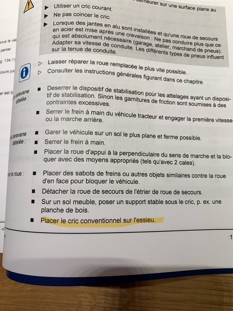

Pouvez-vous me dire le pourquoi du comment ?
Pourquoi lever sur l'essieu si le mode d'emploi dit de le faire sur un longeron et jamais sous l'essieu ?
Vous avez certainement des raisons et j'aimerais les connaître. Merci d'avance.

Ceci est une mise à l'air libre pour la galvanisation des tubes du bâti.
Je me permettrais de reposer la question au salon de Douai, rendez vous le 31 octobre 2025.

Rehtul a écrit : lun. 20 oct. 2025 06:30
bruno3166 a écrit : dim. 19 oct. 2025 21:23 Ouaip, mais ça reste l'essieu quand même.
Ailleurs que sous l'essieu , tu vas déformer ta structure caisse, voir la notice jointe.

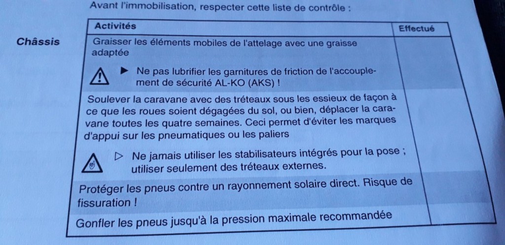

Eribalin a écrit : lun. 20 oct. 2025 06:51 Ceci est une mise à l'air libre pour la galvanisation des tubes du bâti.
Bonjour Alain
Inutile de les déranger à ce sujet , PAGE 117, rubrique CHASSIS ;-) , nous avons la même structure :) et Thierry aussi.
Bonne journée, Benjamin.

En effet, dans ma notice, mais à la page 147, j'ai les mêmes indications
J'ai aussi trouvé, sous "remplacer une roue" (page xx cela semble changer d'une notice à l'autre :frime: ) l'élément suivant :
J'adopte le chassis !!

Re: CRIC DE LEVAGE
:hello: Il aurait été plus sérieux d'écrire "PLACER LE CRIC CONVENTIONNEL SOUS L'ESSIEU :(
Messages : 20768
Re: CRIC DE LEVAGE
C'est une traduction de la notice allemande par l'IA !!!
JP :hehe: :jesors:
Messages : 2382
Re: CRIC DE LEVAGE
Entièrement d'accord: il faut lever par l'essieu au plus près de la partie extérieure D ou G. C'est ce que je fais.
Je ne faisais que dire la bizarrerie du mode d'emploi.
