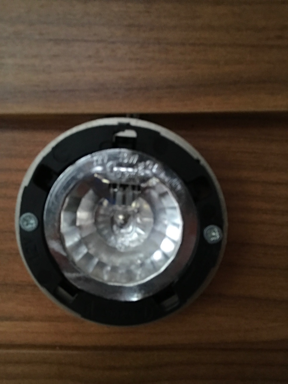

Je déterre ce sujet car pas certain d'avoir tout compris 😏
Je souhaiterais changer les halogènes des éclairages intérieurs (Familia 2012) dont la chaleur en été devient gênante.
2 lampes spots halogènes à culot 12v 10w
1 lampe spot halogène à culot (déflecteur 2x plus gros) 12v 20w
2 ampoules halogènes 12v 10w
Peut on les remplacer par des ampoules ou spots à culot à diodes ?
si oui quelle puissance équivalente (même si l'équivalence est souvent directement mentionnée) ?
Du coup on peut jouer sur le type de blanc (chaud pour liseuse tête de lit, neutre pour la cuisine et la dînette avant) ?

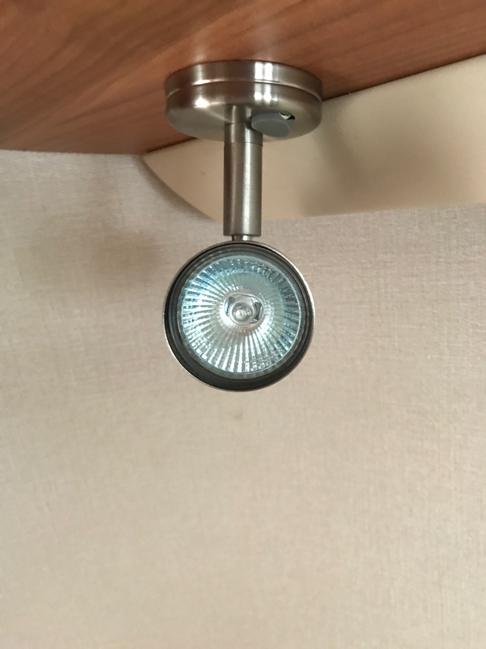

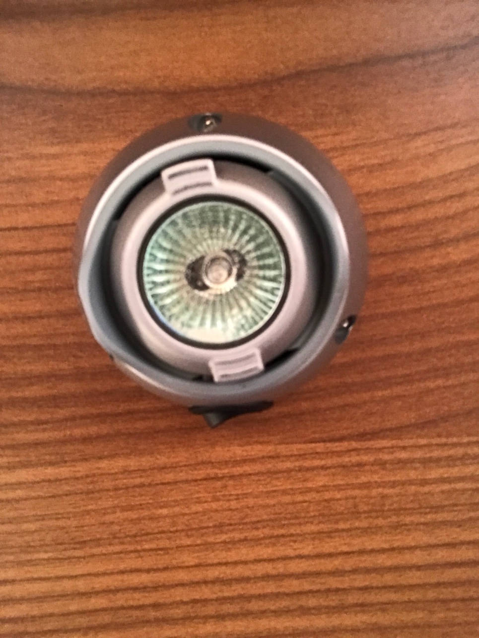

20w = 5w led
10w = 2 ou 3w led ?
en style G4 donc mais... l'affirmation de la vendeuse de la nécessité d'un transfo, connerie ou pas ?
1 spot AV
1 spot AV
2 lampes cuisine évier
2 Spots liseuse AR
2 Spots liseuse AR

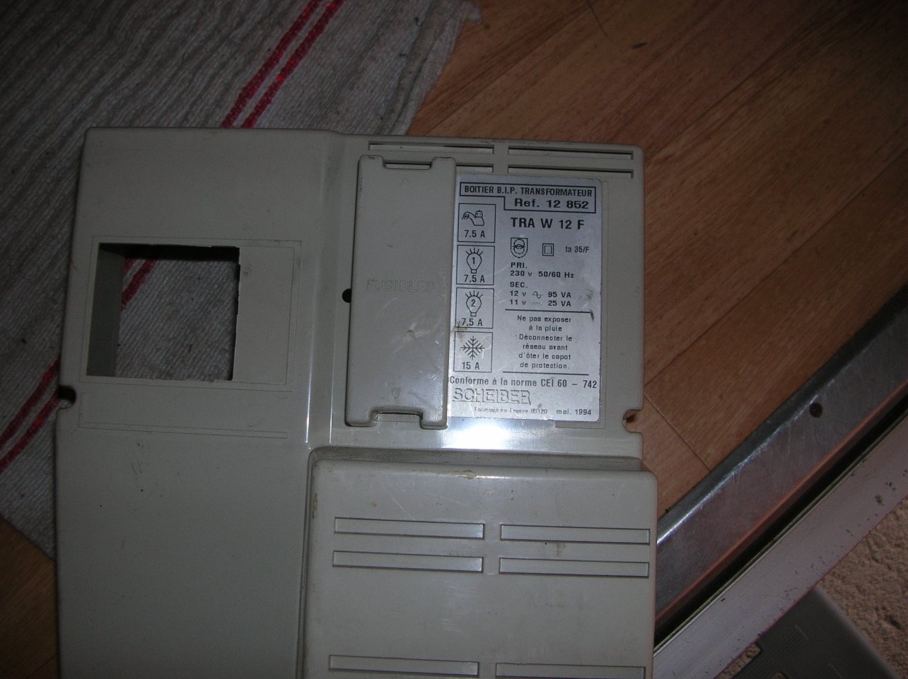

Ton 12 volts il vient d'où ???
Si batterie OK
Si transfo avec redresseur 240/12 v OK
Si transfo sans redresseur pas sûr que ça fonctionne..... faire un essai.
Messages : 6658
Re: Ampoule a LED et 12 v
Le 12v vient du transfo 220/12 de la caravane. Dans les Caras d'après, il me semble 2005, à part les prises 220v et le frigo tout l'éclairage, les pompes sont alimentés en 12V continu depuis le transfo. Perso j'ai viré le transfo Scheiber de service, dans les 2 caravanes, pour le remplacer par un transfo 220v /12v de 340w. De ce fait aucun problème de 12 continu et alternatif.

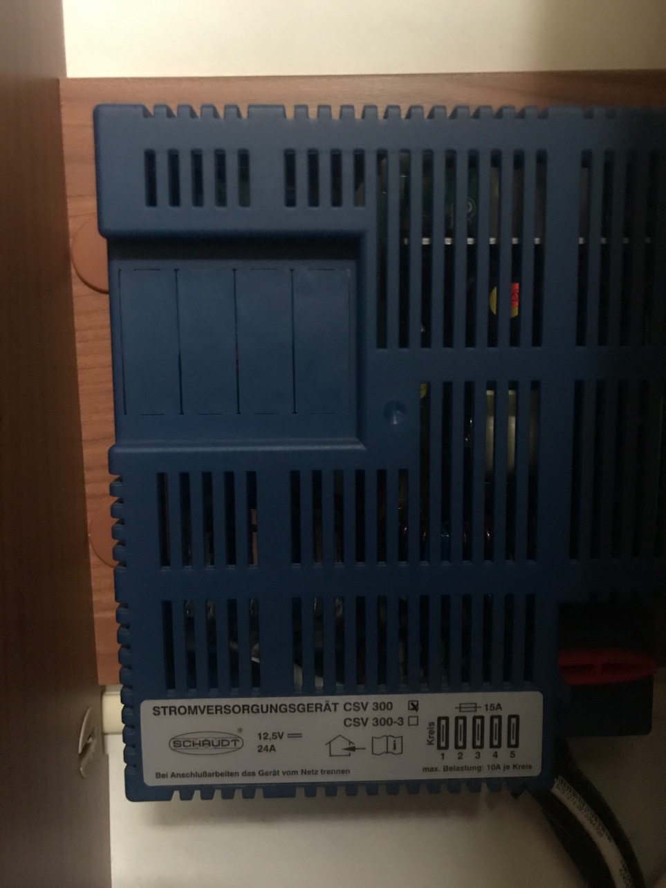

comment fait on pour distinguer un transfo avec ou sans redresseur ?
François
Messages : 20768
Google est ton ami.jpg (7.44 Kio) Vu 6892 fois
https://www.mon-camping-car.com/article ... M3EALw_wcB
Alimentations 230V AC / 12V DC
Message non lu par François J »
LANDERIBA a écrit : ven. 29 juil. 2022 09:48 :hello:
Donc confirmation du ticket gagnant pour les leds 😜. Plus qu'à trouver les ampoules et spots leds de préférence près de chez nous ou par défaut chez un fournisseur internet...

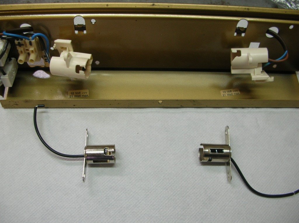

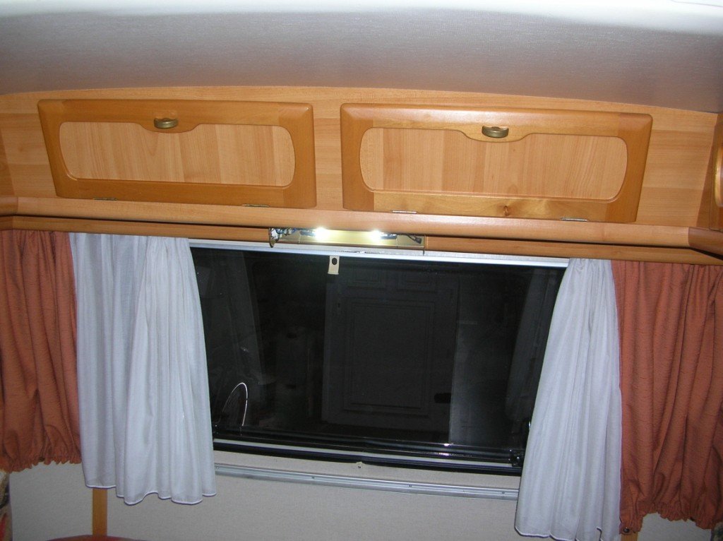

Je déterre à nouveau ce sujet, n'ayant pas vraiment trouvé de réponse et n'étant pas trop performant en électricité, voilà mon interrogation.
J'aimerai remplacer les lampes 12 v au dessus de la cuisine et à l'arrière sur le couchage, par des lampes à led.
J'ai trouvé cela, est ce que cela fera l'affaire ? Merci à vous
https://www.amazon.fr/DEFVNSY-10-6000K- ... =8-46&th=1
Messages : 6658
Tes ampoules existantes sont des BA15S de 21w. Pour les remplacer il te faut des BA15S led de minimum 3w. Pour le 12v sur ta caravane c'est du 12 continu. :)

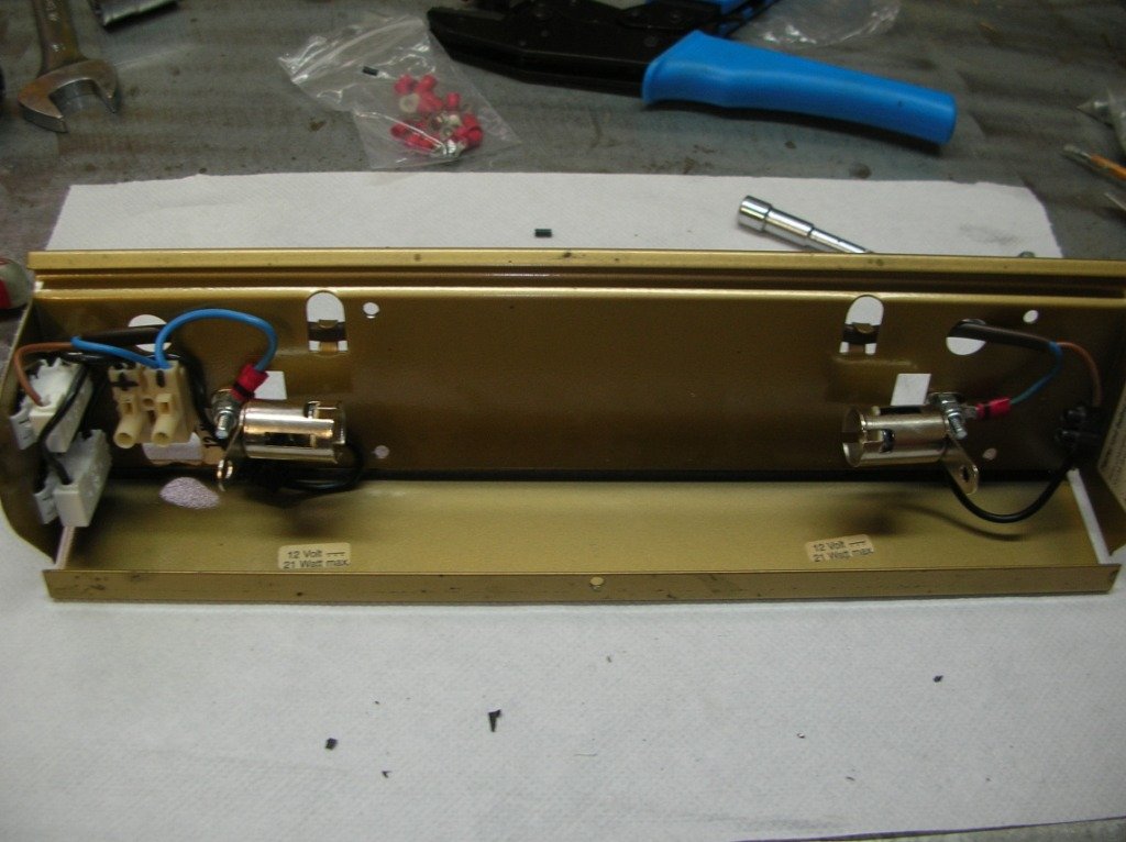

J'ai finalement trouvé des ampoules led 3w (équivalent au 21w d'origine) mais je me suis aperçu que les douilles plastiques étaient hs d' ou plein de mauvais contacts et de surchauffe.
J'ai résolu le problème et ca brille à merveille :hehe:
