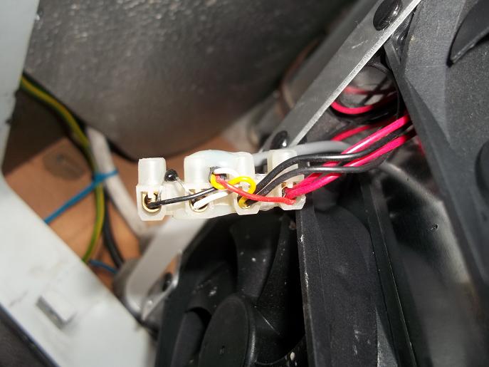

Boulhaya a écrit :Inexact : le dispositif fonctionne sur 12V et 220 V
Mais, comme toi, je suis dubitatif sur l'efficacité du système
possible mais quand je vois un câblage fait avec du "sindex" et du joli ruban adhésif rouge je suis aussi dubitatif ;-)

Comment Sont installés tes ventilos ? sur la grille de sortie ou comme montré sur ma photo ?
Personnellement je suisd tenté d'en installer 3 sur la grille de sortie du frigo.

Alors, Marcel, satisfait de ton acquisition ??? ton retour du "pays du parfum" s'est bien passé ? ;-)
Je pense qu'avant de faire l'installation d'une rampe de ventilos sur la grille haute, tu devrais d'abord tester celle-ci qui est peut être satisfaisante...
Elle présente quand même un avantage certain : en effet, une rampe de ventilos devant la grille est très efficace en fonctionnement car elle joue le rôle d'extracteur, mais le revers de la médaille, c'est qu'en position repos, cette installation obstrue en partie la grille et devient de ce fait pénalisante par températures extérieures moyennes.
Ton dispositif a l'avantage de laisser la libre convection de l'air même lorsqu'il n'est pas en fonctionnement.
Je pense aussi installer des ventilos d'ordi, mais j'envisage, pour éviter les inconvénients cités ci dessus, de les monter sur un système de cadre amovible ou pouvant se basculer vers l'arrière, et dégager ainsi la grille selon le mode d'utilisation du frigo.
Personellement, j'ai enlevé depuis pas mal de temps les moustiquaires des grilles pour faciliter la circulation et j'ai déjà vu une différence, et l'été dernier en Autriche, c'est les grilles proprement dites que j'enlevais la nuit pour stocker le max de froid.
Ton système peut être intérressant, si tu le conserves, donne nous tes conclusions, il n'y a qu'en le testant par grosses chaleurs qu'on le saura. Qui sait ....

Ventilos de frigo, fonctionnement???
Bonsoir.J'ai 2 ventilos dérrière la grille haute, un boitier dans l'armoire d'à côté.. Dans n'importe quelle position de l'interrupteur, les voyants sont allumés sauf auto, mais rien ne tourne . Il n'y a pas de position forcée? Une sonde? Et chose curieuse , je mesure du 25 volts ???? Cdlt
100_1439 paint.JPG (67.29 Kio) Vu 24533 fois
100_1441 paint.JPG (63.83 Kio) Vu 24533 fois
100_1442 paint.JPG (84.02 Kio) Vu 24533 fois

Re: Ventilos de frigo, fonctionnement???
Salut Michel, le petit bitogneau noir dans le sucre, entre le noir et le blanc, est la sonde thermique qui réagit au alentour de 50°. Tu as, dans le boitier de commande, la position auto au dessus, l'arrêt au milieu et la marche manuelle en bas. Si tu mets en manuel les ventilos tournent à fond et la lumière rouge Max speed est allumé. Autrement en auto la vitesse des ventilos est régulé en fonction de la T°. Si en manuel cela ne tourne pas c'est que tu as un pb d'alimentation :triste1:

1)position moyenne pour le mien le voyant vert est toujours allumé des que : eriba : est reliée au secteur même si le frigo n est pas en fonction .
2) position haute = en marche auto si la température comme en ce moment est basse le voyant orange ne s allume pas il s allume que si les ventilos entre en fonction c est la position ideale pour l été et les ventilos sont silencieux
3)position basse =marche forcée le voyant rouge s allume et on entend les ventilos tourner même si le frigo n est pas en fonction.
c est un montage fait par le vdl les ventilos sont orientés vers les ailettes du frigo l air chaud fini par sortir de toute façon
explication de texte de denis Jenn du vdl.(pour une plus grande efficacité , ils ont appris cela en séminaire de formation

J'ai également déjà eu le problème d'une mesure de tension 12 ou 24 V alors que le transfo n'en donne que 12. Il me semble que la position sur le multimetre, continu ou alternatif pouvait expliquer cela, n'étant pas spécialiste j'ai demandé à un électricien qui  a confirmé que c'était en ordre s'en pouvoir en dire plus ?
Comme dans ton cas c'est le propriétaire qui a changé tout ceci devrait être en ordre. Par contre est-ce que les ventilateurs fonctionnent en AC-DC (alternatif et continu), personnellement suite à une mauvaise manipulation, j'ai fait griller la sonde. Depuis j'ai viré le boitier de commande pour le remplacer par un simple interrupteur on/off, du coup je n'ai plus de petite leds qui m'indispose la nuit.
Bonne recherche et bonne route Pac

Bonjour.Oui c'est bien du 12 v, il suffit de mettre le multimètre sur la bonne position !! :mdr1: Bon !!les voyant restent toujours allumés dans toutes les positions, j'ai du 12volts à l'arrivée ventilos mais rien ne tourne , même essai avec un autre ventilo toujours rien...Interrupteur en position arrêt ,toujours du 12 volts.....Cdlt

tu as potentiomètre à régler sur le boitier , avec un petit tournevis pour définir à quelle température les ventilos doivent se déclencher
s'il est trop haut en température ils ne se déclencheront pas ; il faut essayé à fond dans un sens et à fond dans l'autre pour vérifier que la sonde fonctionne
imagine que le potentiomètre soit au maxi soit 50° et que ton frigo en dégage 40 ; bah les ventilos ne se déclencheront pas ...

Re :j'ai mis un coup de décapeur thermique, rien!! Je vais voir pour changer la sonde. Si je trouve pas , je change de caravane!! :mdr3: cdlt

ton bouton de commande en position basse c est marche forcée; la sonde n intervient pas tes ventilos doivent tourner ou ils sont grilles ou il y a une coupure
dans le circuit d alimentation fusible hs ou un mauvais contact du nettoyant pulvérisé aux endroits adéquats ????

RE. Au domino de départ, j'ai du 12 volts testé avec un autre ventilo et multimétre. Au domino arrivé (gaine grise) ,j'ai du 12 volts avec testeur, en position forçée,mais là le ventilo ne tourne pas!!! Une histoire de fou!!! :erk: :faché: Cdlt
100_1442 paint 12v.JPG (85.06 Kio) Vu 24405 fois
100_1441 paint 12v.JPG (66.54 Kio) Vu 24405 fois
