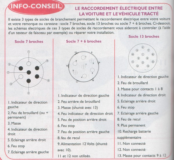

Le frigo de ma troll annonce un branchement en 12V et je n'i rien même moteur allumé...
La prise étant une 7 broches, je me demande comment alimenter ce dernier pendant nos trajets?
Je crois qu'un +12 n'est possible qu'avec une 13broches
Qui confirme?
Re: Prises d'attelage 7 ou 13 broches
Posté : mar. 23 juil. 2013 17:31
par trollmanndu59
non, si tu es équipé en 7 broches tu as deux solutions:
1) Supprimer le feu de brouillard en voie 2 et y mettre le +12v
2) Rassembler les 2 voies 5 et 7 ensembles sur une seule des 2 (qui sont les veilleuses D et G) et profiter de la broche libérée pour y mettre le +12v
SLTS
Posté : mar. 23 juil. 2013 18:12
par Jps
En fait j'ai sur mon camion un faisceau 13 broches avec un adaptateur en 7 broches
Sur la caravane la prise est comme suit
1 jaune
2 bleu
3 blanc
4 vert
5 noir + marron dans le même plot
6 rouge
7 rien...
Quelle broche sur un attelage 7 broches est le +12?
Posté : mar. 23 juil. 2013 19:14
par lolofay
ton fil noir doit être sur la borne 7 ; et le 2 en bleu correspond au 12 permanent coté caravane
Posté : mar. 23 juil. 2013 20:46
par Jps
lolofay a écrit :Salut
Ok je remets le noir sur le 7
Et le bleu sur le 2 qui y est déjà ça me sert à quoi puisque j'ai pas d'antibrouillard sur la caravane de 1989...
Je vois pas comment je vais chopper ce p...in de 12V...
Posté : mar. 23 juil. 2013 21:34
par lolofay
RE
le bleu coté caravane est l'entrée pour le 12V permanent ( éclairage et frigo voire les pompes à eau )
il te reste maintenant à voir si tu as un 12v permanent en sortie de la prise voiture ... ou en installer un toi même
Posté : mar. 23 juil. 2013 22:28
par Jps
Sur le treize broche du camion, c'est sur mais là avec l'adaptateur en 7...
Je sais pas trop comment faire
Posté : mer. 24 juil. 2013 09:51
par lolofay
Houla la ! on mélange tout
alors déjà remettre ta caravane avec un faisceau d'origine ( noir sur la borne 7 )
branchements 3 prises.jpg (118.43 Kio) Vu 16179 fois
ensuite si tu utilises un adaptateur 13/7 il ne transmet que 7 connexions .... donc sur la fiche 2 il ne transmettra que l'antibrouillard
il te faut donc modifier ta prise 13b coté camion ; soit relié la borne 9 ( 12 permanent ) sur la borne 2 en lieu et place de l'antibrouillard
mais sache que si un jour tu tractes une caravane en 13B avec anti brouillard il se retrouvera allumé en permanence
j'espère avoir été clair
Posté : mer. 24 juil. 2013 19:52
par disco2magoliv
Jps a écrit :Sur le treize broche du camion, c'est sur mais là avec l'adaptateur en 7...
L'adaptateur 13/7 c'est fait pour une remorque avec feux de brouillard !
Le mieux c'est de passer en 13 broches sur ta cara, et tout sera plus simple :ange:
Posté : jeu. 25 juil. 2013 00:17
par paroa
Jps a écrit : Donc le top serait de monter une 13 b sur la caravane?
+1 :super: :merci:
C'est d'ailleurs ce que je m'apprête à faire. Surtout, mieux vaut garder le côté voiture/camion le plus nickel possible. :ghee:
Posté : jeu. 25 juil. 2013 09:18
par Jps
+1 :super: :merci:
Sauf que en montant un 13b sur la caravane, plus possible de tracter avec mes autres véhicules...
A moins d'acheter encore un adaptateur 13/7 dans l'autre sens mais je sais même pas si ça existe
Posté : jeu. 25 juil. 2013 10:01
par lolofay
Oui ; mettre une 13b est une option plus logique ... mais
à toi de comparer le nombre de fois ou tu risques d'avoir une remorque en 7B a mettre derrière ton camion ( si pas d'antibrouillard sur la ou les remorques : pas de pb )
si tes autres véhicules sont aussi en 7B ; il existe aussi un adaptateur mais une fois encore tu n'aurai plus de 12 permanent
sinon tu passes tous le monde en 13 broches avec le branchement " conventionnel " et tu prends un adaptateur au cas ou tu ai à tracter une remorque à l'occasion
à toi de voir

Je vois vraiment pas ou est le problème.........
Chacun est libre de faire le montage qui lui semble le plus judicieux !
Mais un montage normalisé à l'avantage d’être à priori polyvalent :ange:
Posté : jeu. 25 juil. 2013 19:30
par lolofay
Le problème de notre ami c'est qu'il semble aussi avoir plusieurs véhicules tracteurs si j'ai bien compris ..
Posté : jeu. 25 juil. 2013 20:58
par Jps
lolofay a écrit :Le problème de notre ami c'est qu'il semble aussi avoir plusieurs véhicules tracteurs si j'ai bien compris ..
Exactement!!!
Posté : ven. 26 juil. 2013 19:05
par disco2magoliv
Exactement!!!
Toutes les remorques et cara comprise sont tractées indifféremment avec tous les tracteurs ?
équation compliquée :ange:
Tous ces autres tracteurs sont donc en 7b et sur la broche 2 il y a quoi ?
+12V ou brouillard ?
Suivant ce que tu as il te faudra aussi modifier tous tes tracteurs pour avoir le +12V pour la cara.
Avec la modif (9 sur 2) et l'adaptateur 13/7, tu auras le feux de brouillard allumé en permanence sur ton van,ta remorque jet,ta bagagère,ton plateau, mais pas ta cara.
C'est gérable: il suffit d'enlever les ampoules sur le feux de brouillard des véhicules qui en sont équipés.......
à toi de voir ce que tu trouves le plus pratique !
Bonne chance :hello:
Posté : lun. 29 juil. 2013 12:29
par Jps
Règle le 12V est la
J'ai change les deux fils sur ma prise 13b du camion
