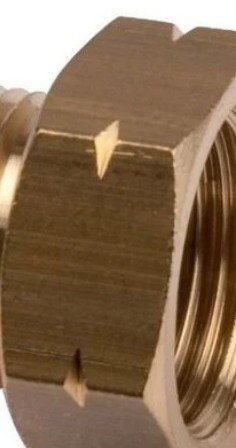

Messages : 5165
Re: Familia 310 bouteille de gaz
Normalement sur un écrou pas à gauche tu as une saignée sur les pans de ton écrou.
Enfin dans le temps, maintenant je ne sais pas :?:
Ecrou gaz à gauche M20X150.jpg (17.39 Kio) Vu 5481 fois

Messages : 6116
Chambord45 a écrit : sam. 26 mars 2022 17:54 :hello:
Si , si, Claude. La saignée sur l'écrou est toujours d'actualité :super:
Messages : 11973
:hello: Bonjour les "garçons" et merci je n'avais pas remarqué cette particularité, je viens de vérifier après le détendeur maison EXACT :merci:
