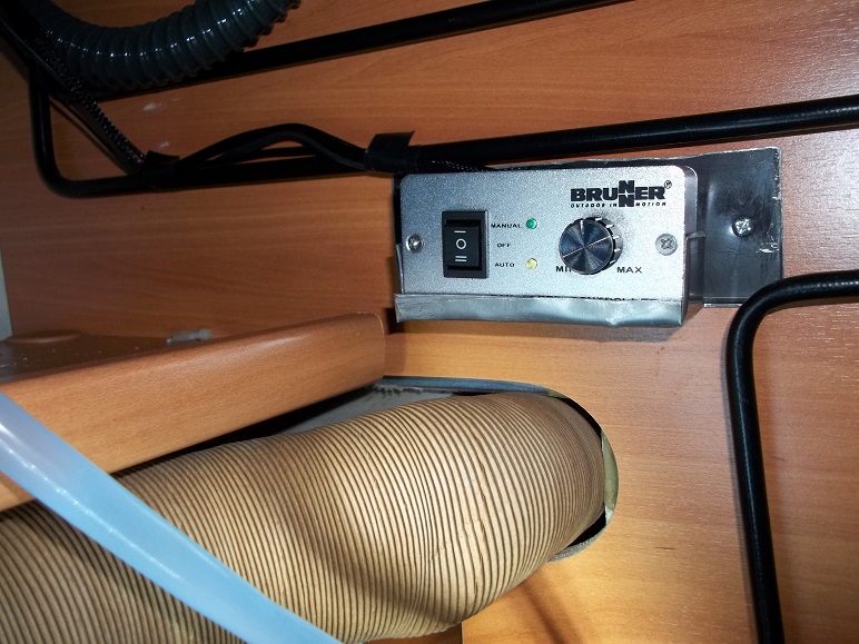

Re: Ventillo de frigo
Sonde mise en place , au milieu du centre :-/ Cdlt
c'est très précis le milieu du centre,Michel tu n'est pas arriver a le mettre au centre du milieu ? :mdr1:
:idea: Et pour ne pas mourir innocent elle déclenche à quelle température cette chose ??
Est ce réglable selon le souhait du proprio ??? :ange:

voici les données du mien ici
La vitesse est fixe avant 32°C puis varie en fonction de la température entre 32°C et 38°C et est en grande vitesse après 38°C. Ce n'est pas réglable.
oui oui réglable . Je sais il est pas horizontal mais quand je dois me plier en quatre , je ne le suis pas non plus !! :mdr1: Mais vu l'emplacement , il gêne personne .Cdlt
