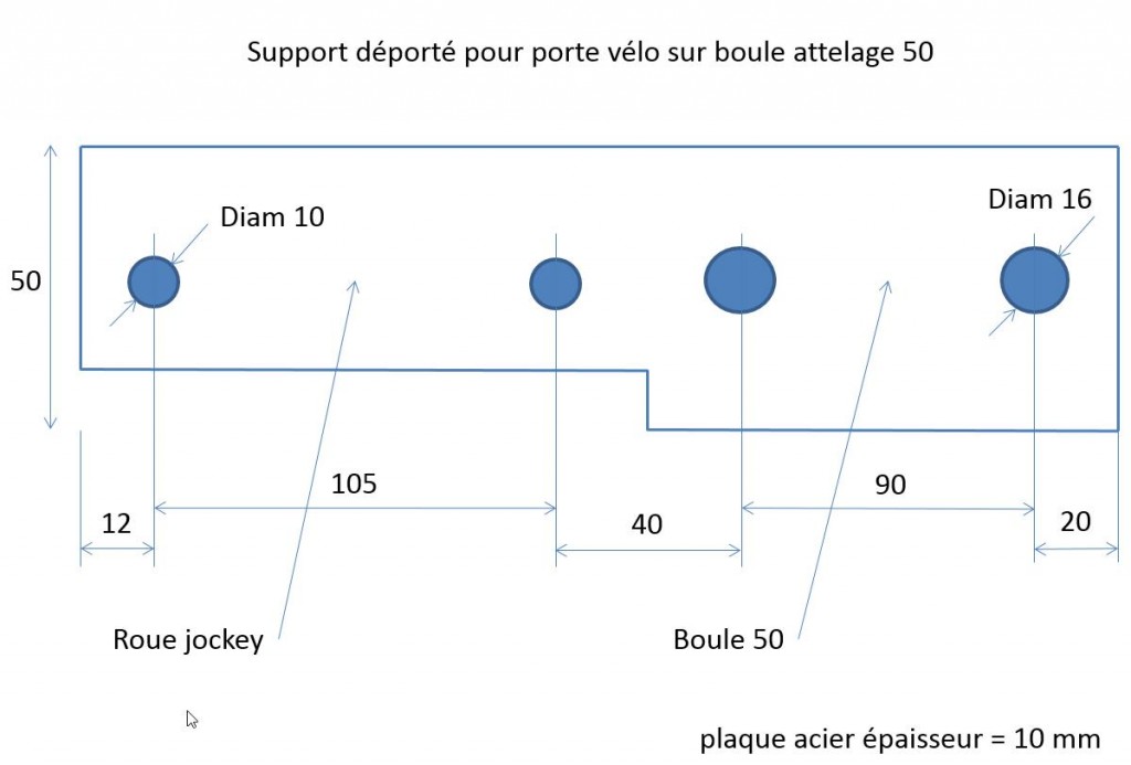

Fabrication d'une platine à fixer sur la roue jockey, pour y boulonner une boule d'attelage en vue d'y fixer un porte vélo, pour une TRITON 430 GT -2007- .
Selon un croquis de Segilou 17. http://forumeribatouring.com/viewtopic. ... 435#p95435
Le fer plat de 270 x 80 ép: 10 mm tracé.

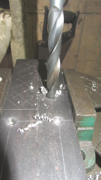

Perçage au Ø 10,5 partout.
Support vélo 005red.jpg (61.28 Kio) Vu 50288 fois

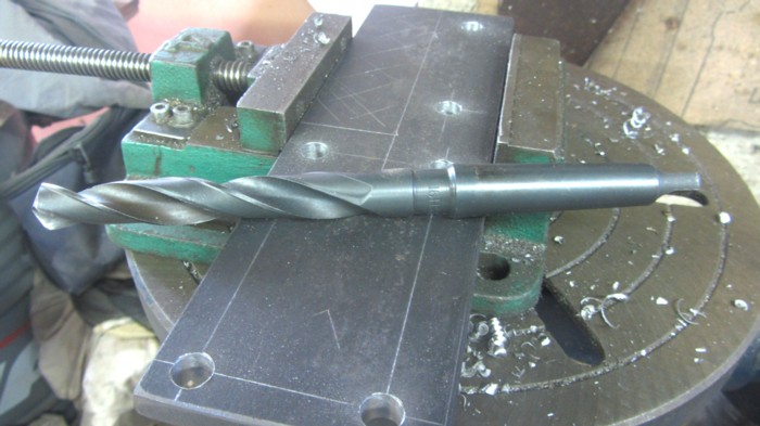

Foret de Ø 17 avec entrainement par cône morse.
Support vélo 007red.jpg (71.87 Kio) Vu 50288 fois
Perçage des 2 trous Ø 17.
Support vélo 008red.jpg (69.89 Kio) Vu 50288 fois

du 4/5mm suffirait et rendrait le perçage de 17 possible sans avoir de perceuse à colonne (quoique!) en partant du 13 classique et un peu d'huile de coude à la lime ...mais en 10 mm bonjour la sueur :-D :-D :(
Re: Landeriba dans ses œuvres
Ce n'est pas mon croquis et ce n'est pas pour mon : eriba : non plus.
Mais comme il faut du poids sur l'avant :ange:
C'est pour rendre service, et comme on n'est jamais trop'aidé... :taré1:
A plouche :mdr1: :mdr3:

Bonjour à tous
C'est marrant :hehe: j'ai fait exactement la même chose sur ma 430 (2013) l'année dernière pour un porte vélo.
Par contre il faut bien une épaisseur de 10 car elle travaille beaucoup en torsion (le ballant transversal des vélos au dessus de la plaque doit être contenu).
plaque
plaque

JYTallois a écrit :Bonjour à tous
+1, 10 m/m. J'en ai mis un à la poubelle je n'avais pas assez de matière dans la découpe inférieure, j'avais un doute....ceux que j'ai fait sont en aluminium.
bonjour binbin ,j'ai toujours cru que tu étais a l'origine de fabrication de cette pièce ,car j'ai fait la mienne sous le
plan estampillé binbin
J-Jacques, au départ j'ai copié l'idée de "deblec" http://www.forumeribatouring.com/viewto ... s&start=50
Puis j'ai mis mon grain, profiter de la possibilité de faire une platine plus large...qui est qui qui a fait quoi ? je ne sais pas hi hi!!
Bonne soirée, BINBIN.
