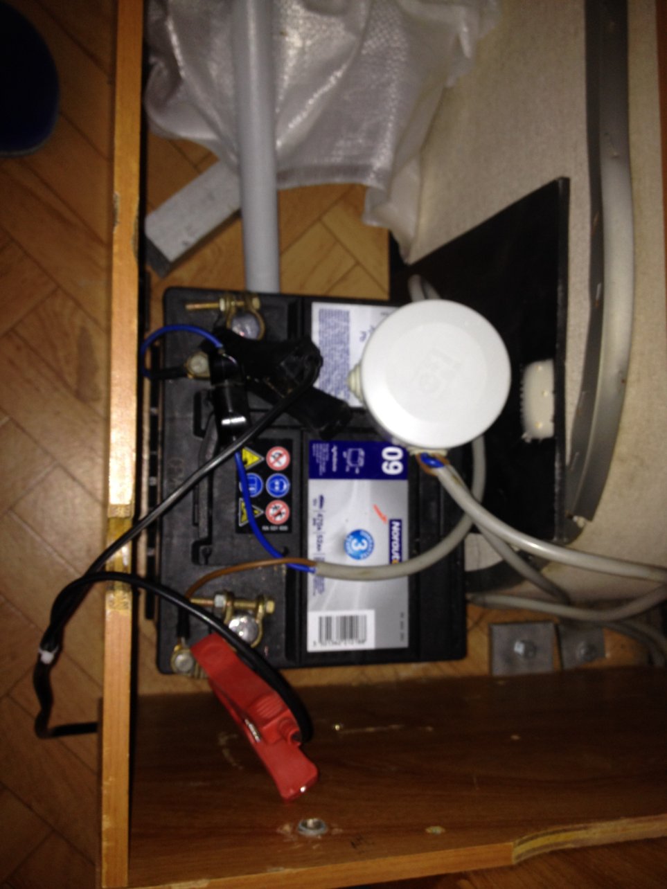

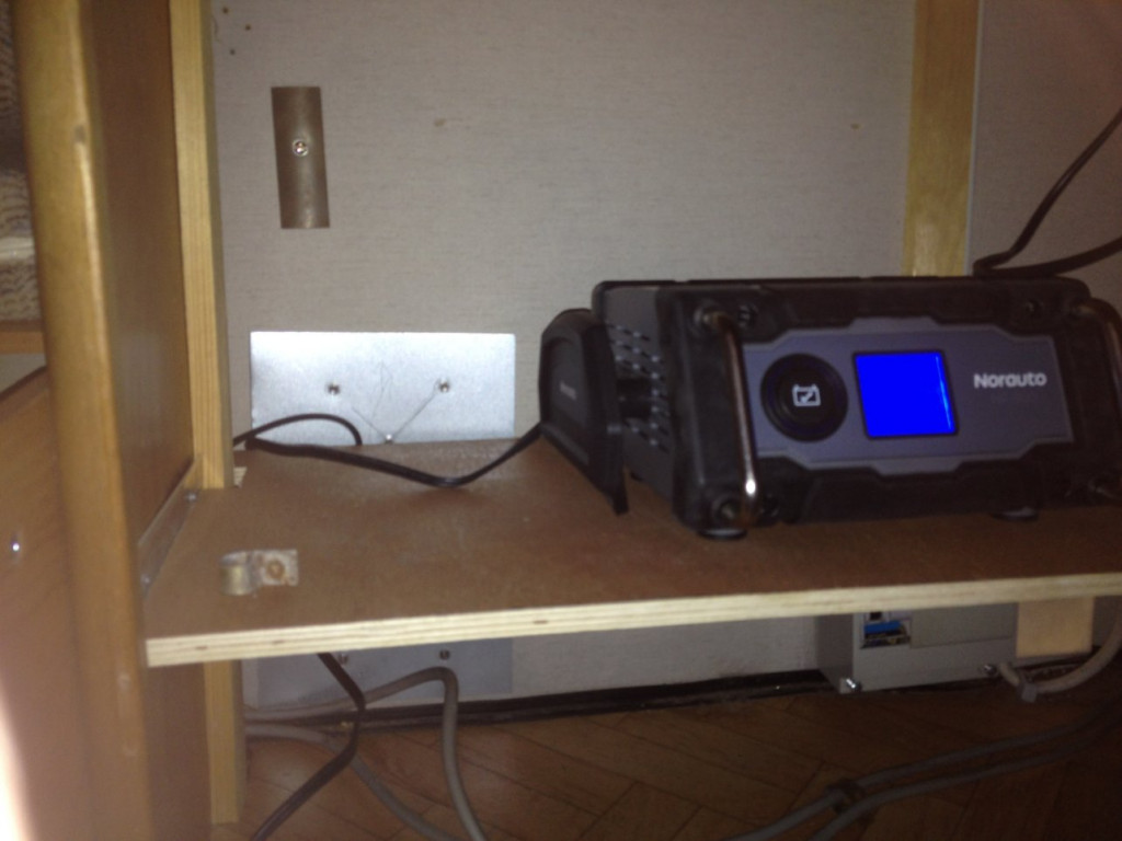

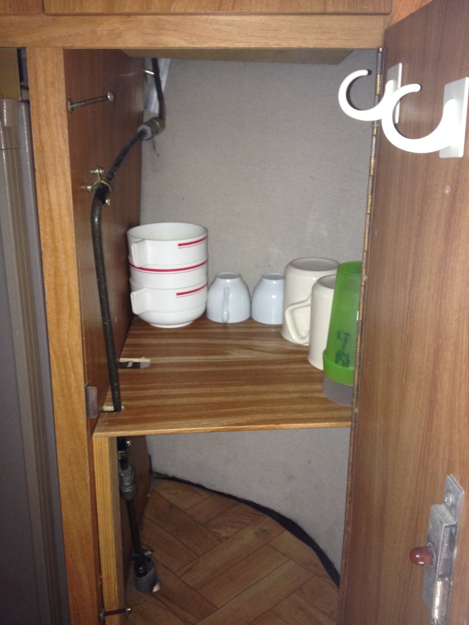

Voici les quelques photos des installations gaz et électrique de notre Puck.
Placard de droite, installation gaz :snif:
Placard de gauche, pompe à eau (un fil d'alimentation allant au robinet est en attente. Il m'a grillé un fusible sur la batterie quand je l'ai connecté :/ ). Petit souci au remontage de l'interrupteur de façade car il était fixé très "olé olé" sur le cache, lui même fixé par 4 vis. Pas encore trouvé le truc pour ouvrir sans le casser l'interrupteur et accéder aux vis restées à l'interieur :snif:
Coffre sous banquette gauche, batterie avec les cosses du chargeur d'entretien et la boite de dérivation (éclairage / pompe à eau... mais transformation prévue : non conforme car mettant en parallèle les 12 v de la caravane et de la voiture via l'éclairage AV :( !)
Penderie et le chargeur sur 220V (prise ajoutée en haut à l'arrière de la lampe AV). Permet un entretien type "floating" quand on est branché au 220V. Bon, je m'aperçois, que la batterie ne sert vraiment que pour la pompe à eau (éclairage si 1 nuit en camping sauvage). A moins que je trouve des guirlandes 12V pour décorer l'extérieur de notre : eriba : :taré1:

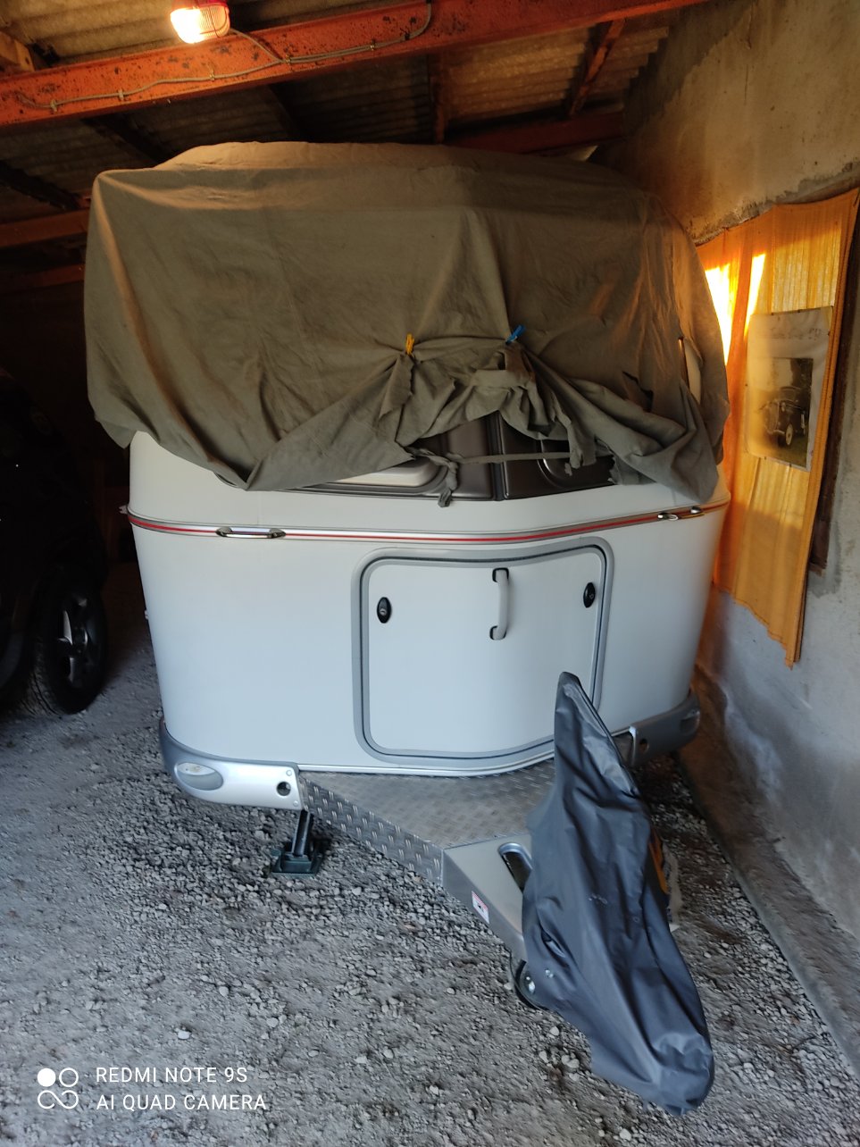

. Bonjour. Peut-on encore parler de "coffre à gaz EXTÉRIEUR" sur ces modèles ?
Messages : 20768
Re: Suppression du coffre à gaz
Oui, il est totalement séparé de l'intérieur de la caravane et des aérations basses et hautes sont existantes, les premières séries de ce type de coffre avaient même des ouïes sur la façade de la porte. (ainsi qu'une poignée, après économies)
