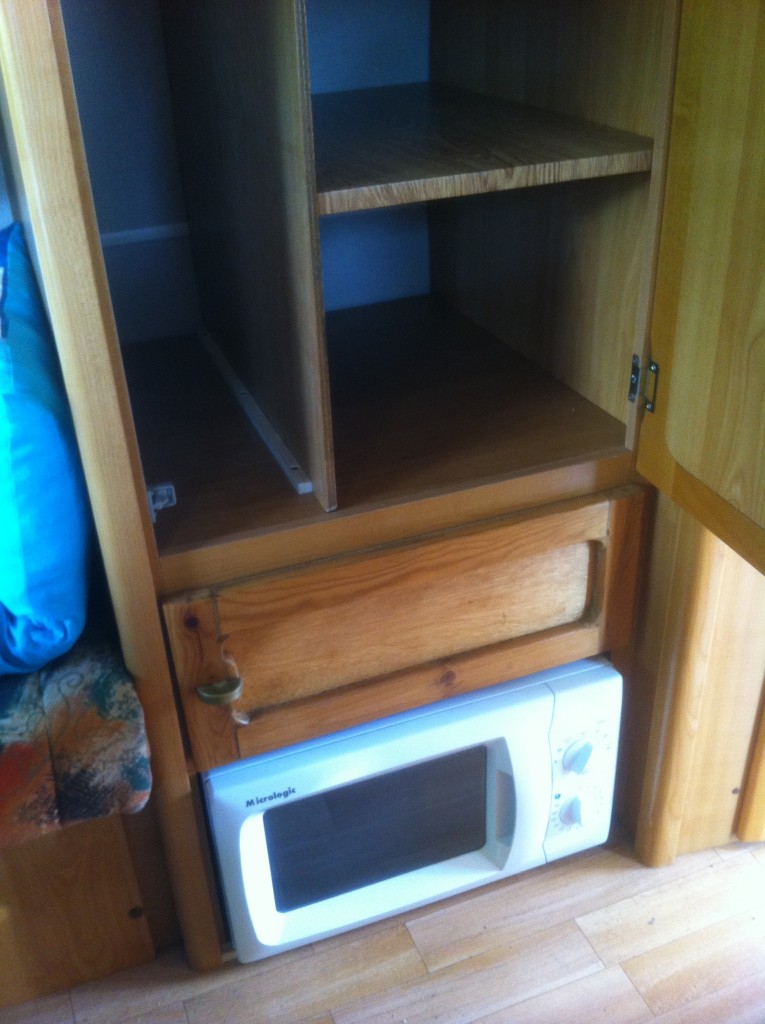

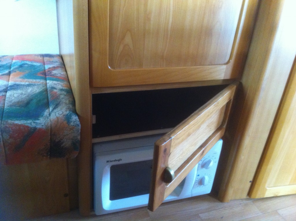

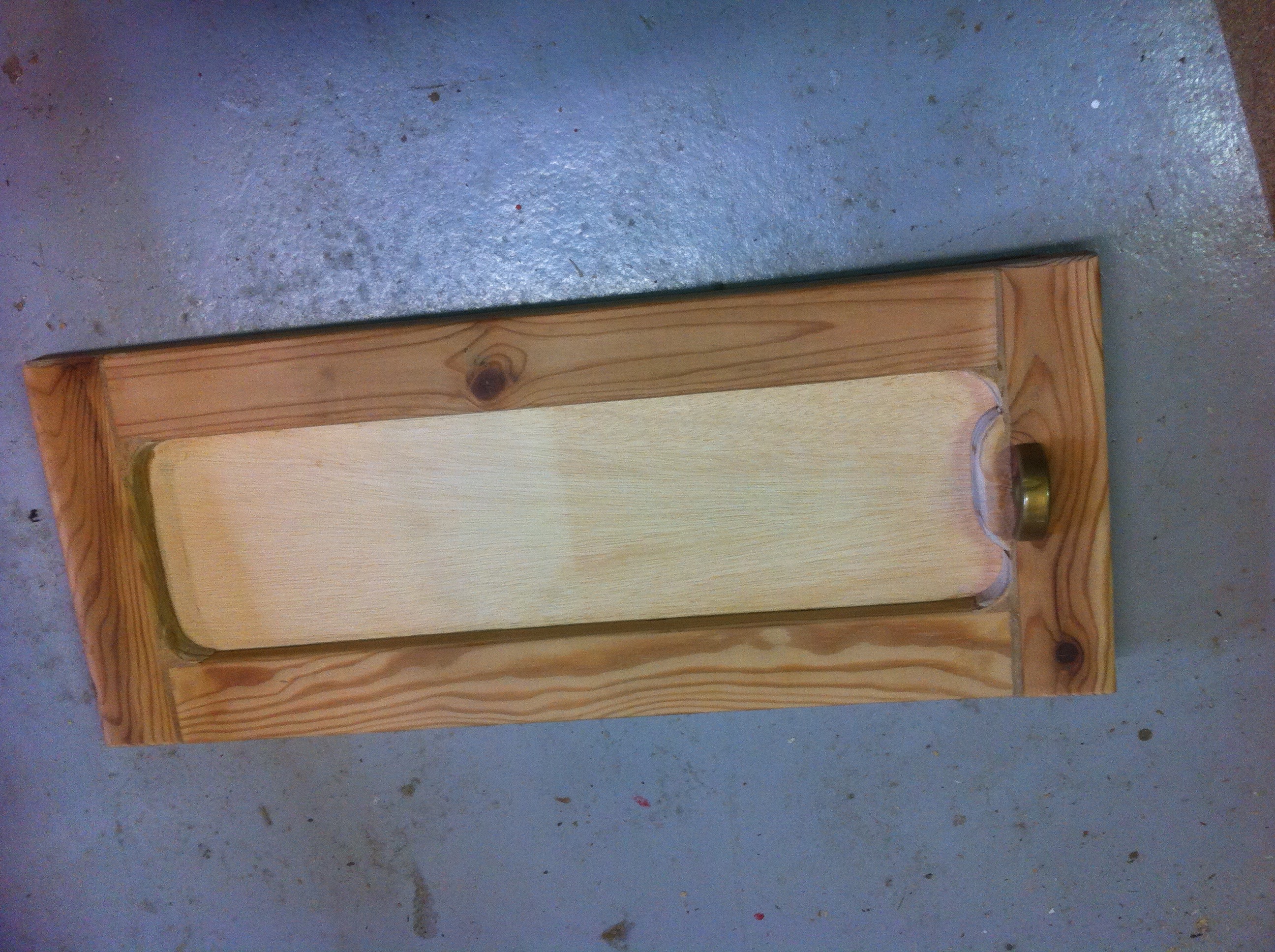

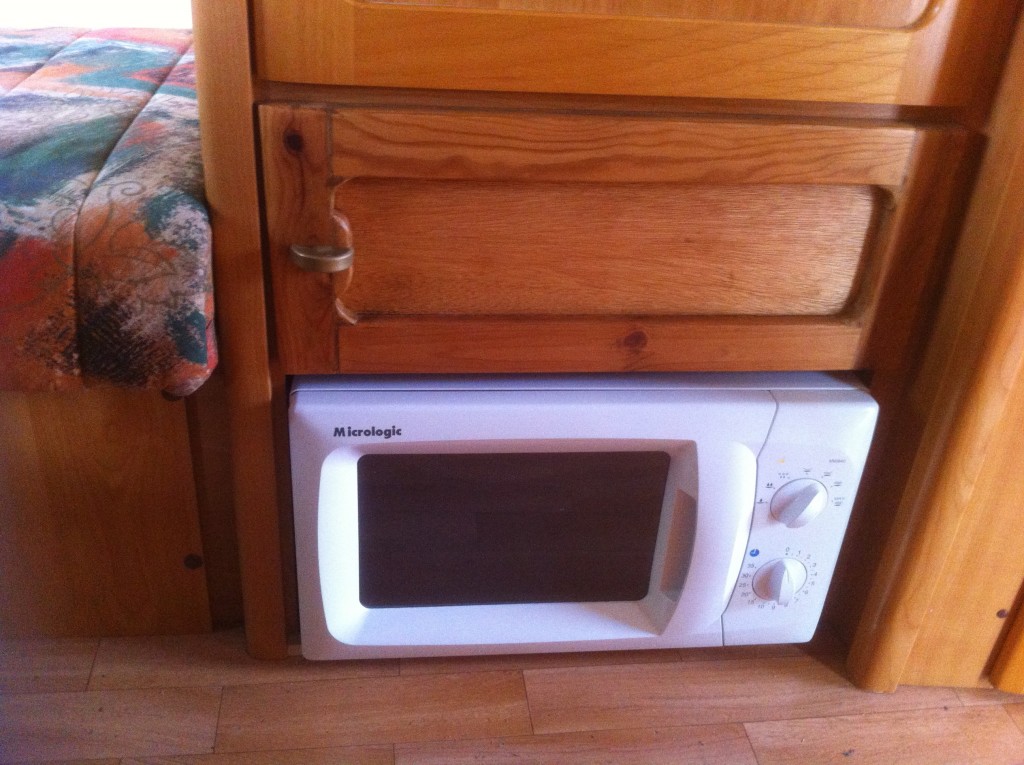

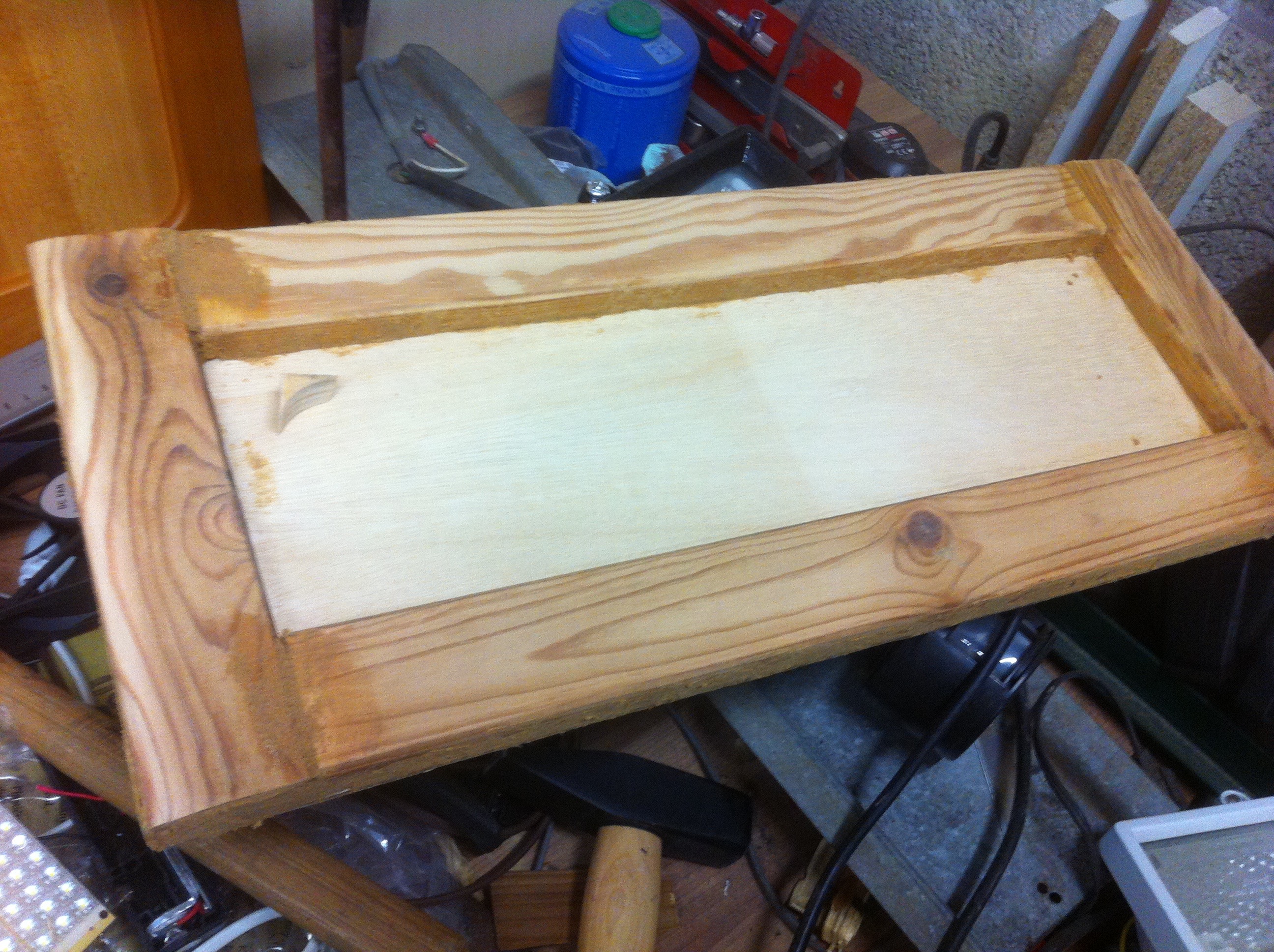

2) Sous la penderie, une porte avec une planchette sur le passage de roue :(
On va changer ça. Le but étant de pouvoir caser un petit four Micro-onde et profiter du volume restant Ajouter une planche pour y ranger des bouteilles.

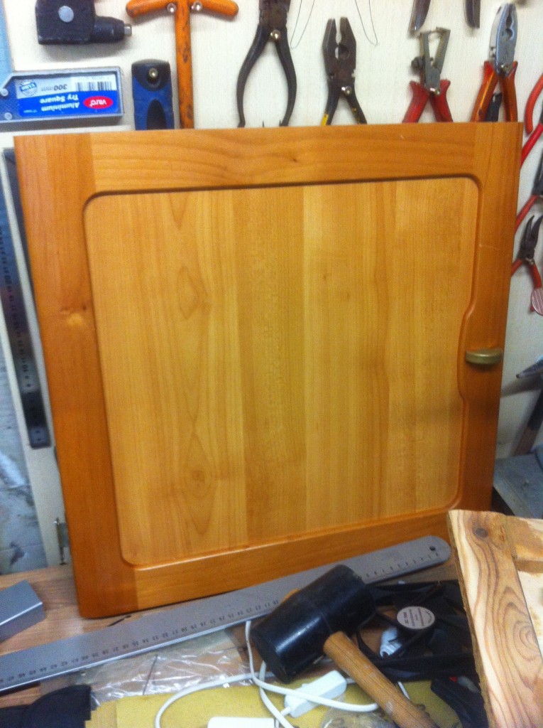

Mais la simple planche ne me plaisait pas et comme j'ai du enlever la porte sous la penderie pour pouvoir glisser le micro-onde, je me suis dis pourquoi ne pas copier le modèle de porte pour en faire une plus petite sur mesure, et voila ce que ça donne...
ça c'est la porte existante

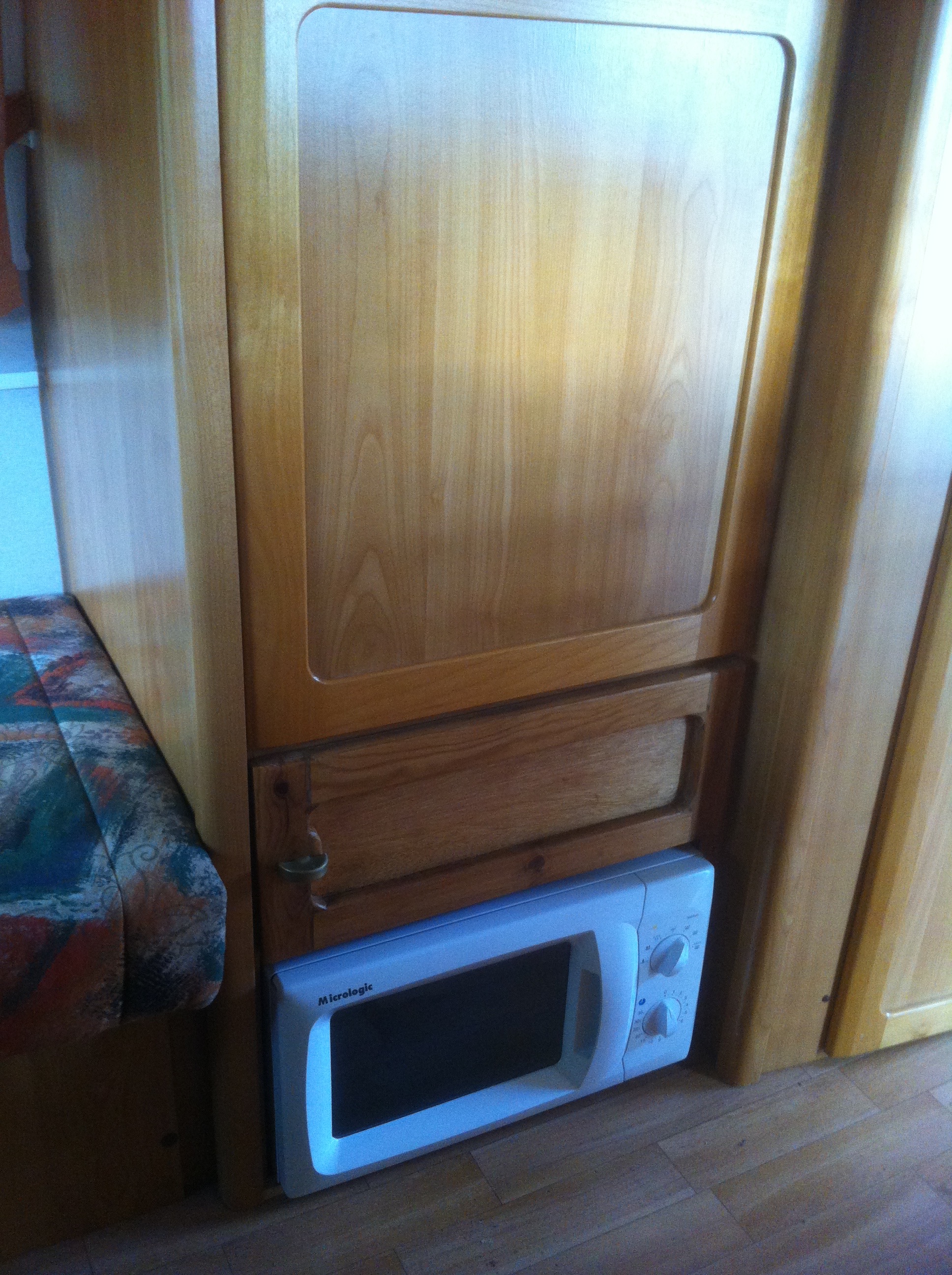

Comparaison entre les deux portes. L'existante et la nouvelle

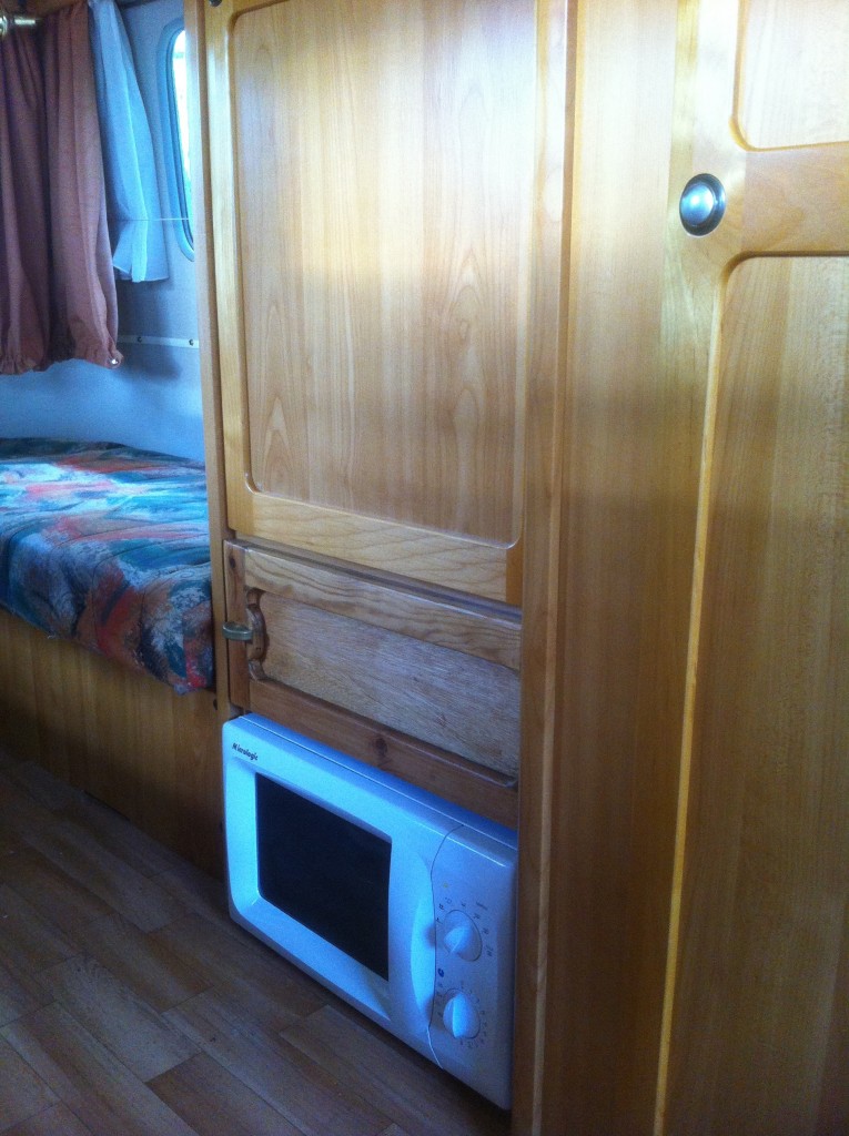

Voila le résultat
Voila le résultat
Je vais encore ajouter des cales pour les bouteilles

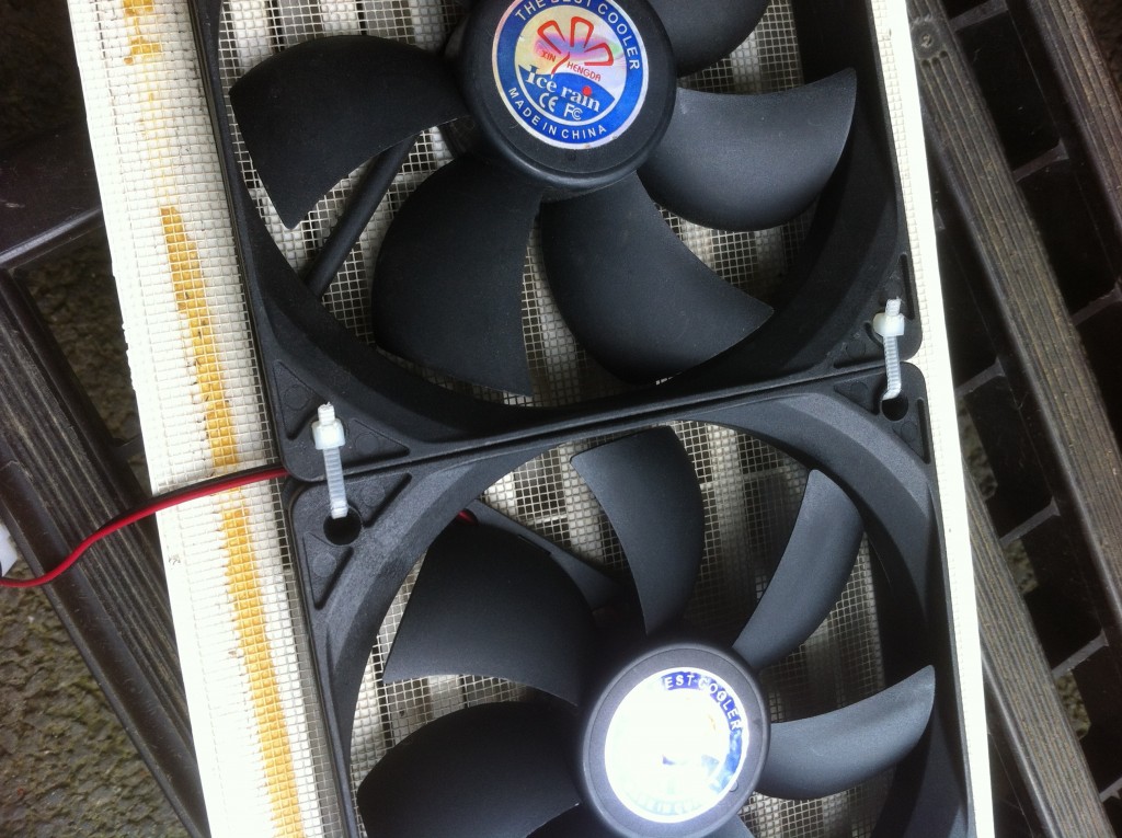

3) La ventilation du frigo:
2 ventilateurs 12V de PC acheté en Chine pour quelques roros
Collage de la toile moustiquaire sur les deux grilles (haut et bas)
Fixation des deux ventilateurs avec des colsons
Il me reste plus qu'à ajouter un interrupteur et raccorder le tout au 12V

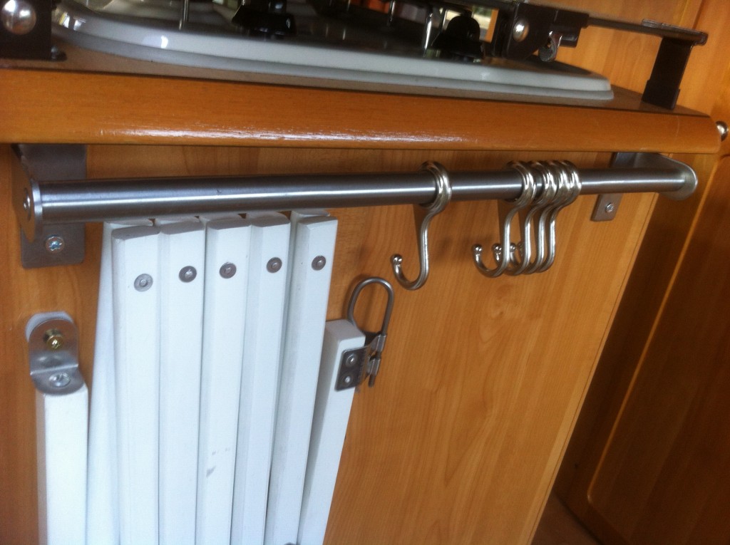

5) N'oublions pas, il faut pouvoir accrocher les serviettes et les maniques
6) Il faut aussi que notre petit Hermes puisse voir à l’extérieur sans sortir

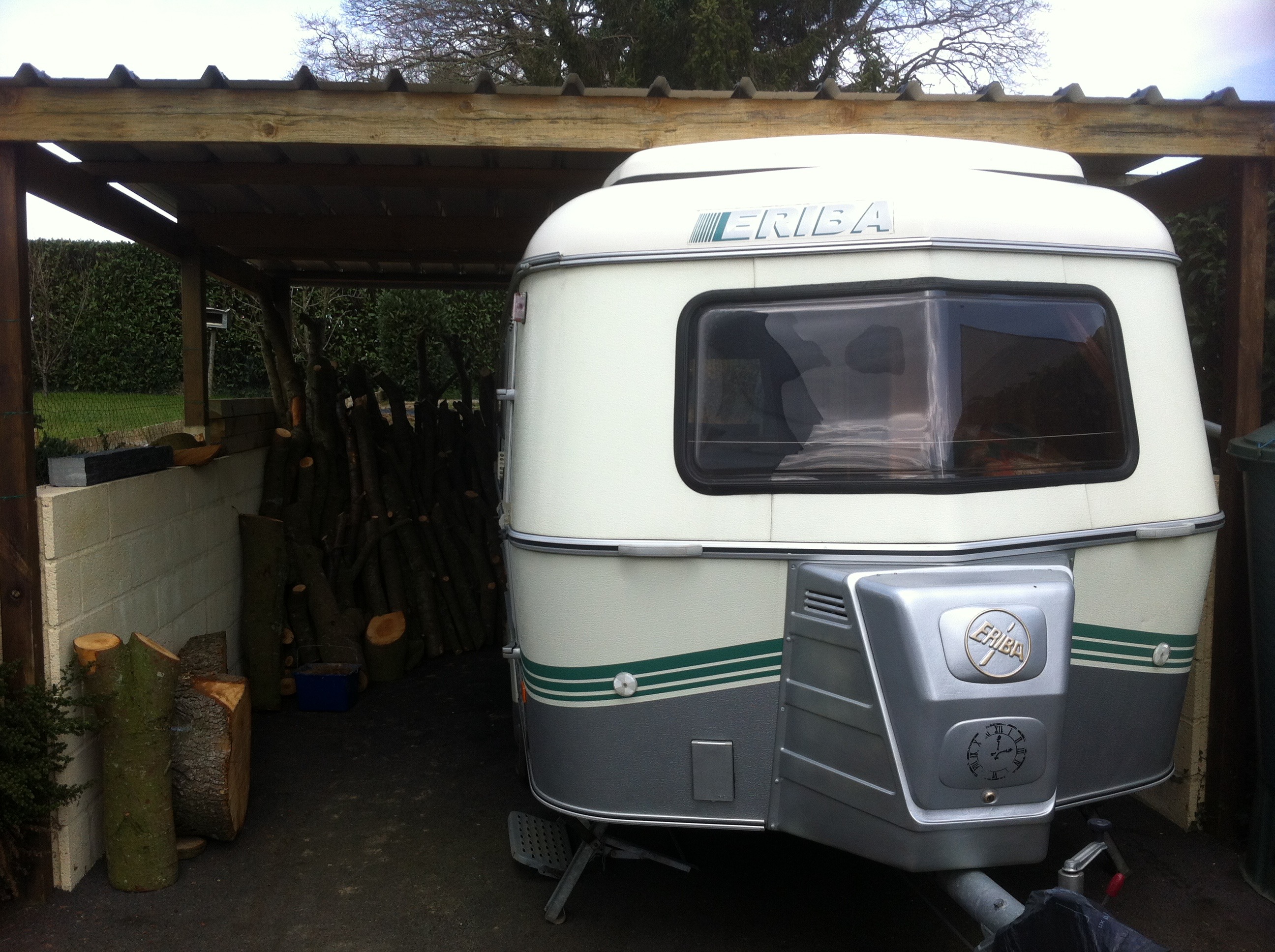

Mon Eriba c'est une Triton... voila la preuve en photo. : Photo :

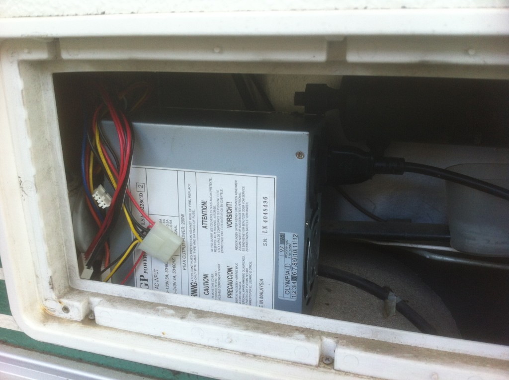

NICT00 a écrit :3) La ventilation du frigo:
C'est terminé.
J'ai utilisé une alimentation de PC qui est parfaitement adaptée pour alimenter en 12V régulé mes deux ventilateurs. J'ai prolongé les fils le l'ex-mise en marche du PC pour l'amener sous l'évier en compagnie d'une petite LED rouge avec une résistance de 470 ohms en série sur une des sortie 5V de la même alimentation.
Je vais probablement modifier cette configuration plus tard pour pouvoir alimenter toute la partie éclairage après avoir remplacer les ampoules par des LEDs
