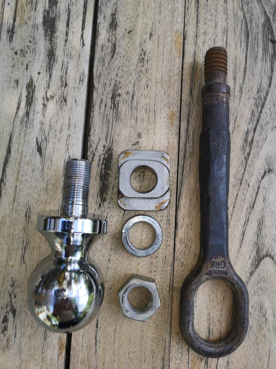

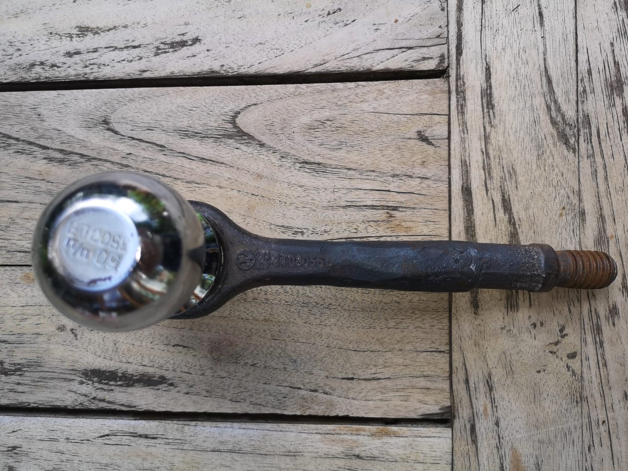

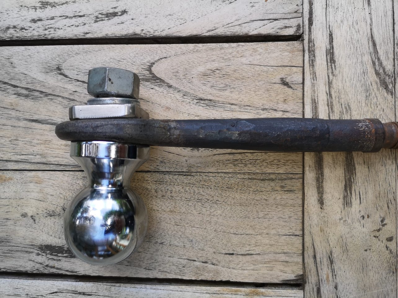

Une idée que m'a transmise notre chef vénéré, Kristof !!
Une astuce pour les pauvres caravaniers qui sont dans la mouise.
Les voitures plates doivent en être pourvues, il doit être rangé près du cric et de la roue de secours pour se faire tirer...... c'est l'anneau de remorquage.
Il se visse devant la voiture, en ôtant un cache dans le bouclier, souvent c'est un pas à gauche, vous pouvez prendre cet anneau, au besoin, faire élargir le trou par un forgeron ou un mécanicien, pour qu'une boule d'attelage à vis rentre.
C'est une façon simple de ranger votre caravane en marche AR avec la voiture en marche avant. Le moindre déplacement du volant fait réagir de suite la caravane. :super:

Bonne idée mais ça sent des caravanes dans des murs :ange:
Messages : 3637
Re: Trucs et astuces...
Bonne idée !! Ce faire guider si espace réduit 8|

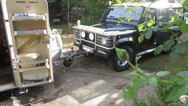

Nos collègues du
https://forum.lescaravaniers2.com/viewt ... 43&t=14848
lisent notre prose. :super: :merci: :merci:
Spécialement pour eux :
C'est une adaptation pour voitures plates de ce que j'ai sur le DEF, qui lui a la boule au centre, ce qui est moins sûr avec l'anneau de remorquage !!
Attelage AV2.JPG (103.17 Kio) Vu 4767 fois
Utilisé régulièrement dans ma cour pour manœuvrer la : eriba : ou le plateau ridelles double essieu.
