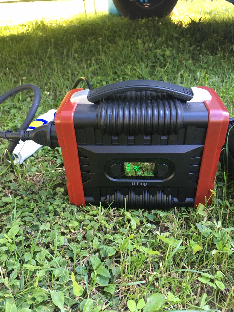

Nouvellement inscrit sur le forum, je vous lis depuis quelque temps déjà, et la question de l'autonomie électrique m'intéresse particulièrement.
J'ai lu des montages ingénieux, astucieux, parfois couteux, mais possédant une Eriba toute neuve, je ne voulais pas me lancer dans des travaux trop modifiants ni trop onéreux.
De plus, la question de l'autonomie relève en ce qui me concerne davantage du fantasme que du besoin, puisque je voyage en famille et je prévois tous mes arrêts.
Toutefois, l'idée de pouvoir utiliser ma caravane une ou deux nuits dans des endroits privés d'électricité me tente bien, d'autant plus que certains sites internet proposent des solutions d'hébergement sans électricité à des tarifs avantageux.
J'ai donc trouvé sur Amazon une batterie multi-usage d'une capacité de 60 Ah et d'une puissance maximale de 200 W. Cette batterie délivre du courant continu 12 V ou de l'alternatif 220 V. Je l'ai reçue dans la semaine et testée sur ma troll, tout fonctionne, les pompes à eau, la chasse des toilettes et les lumières. Même la lumière extérieure. Frigo et chauffage au gaz bien entendu.
L'avantage, c'est que cela ne demande absolument aucun aménagement, il suffit de brancher la caravane sur la prise avec un adaptateur "prise domestique". Le coût : 160 €, frais de port compris.
L'objet est plutôt sympa et très facile d'utilisation. Il peut aussi être utilisé dans toute autre circonstance nécessitant de l'énergie. Par exemple en pique-nique pour alimenter une glacière électrique, recharger des téléphones, faire fonctionner une télé ou un PC... Du moment que l'on n'excède pas 200W.
Et la cerise sur le gâteau : on peu y ajouter des panneaux solaires "de poche" qui rechargent la batterie complètement en une journée ensoleillée, ou même une mini-éolienne. (compter tout de même 150 € supplémentaires)
Vous trouverez les détails ici :
https://www.amazon.fr/dp/B082G4XPL4/ref ... E_3p_dp_i1
Et la photo :
Station énergie U-King

Le truc a l'air bien, on peut même le charger par la voiture quand elle roule en le branchant sur l'allume cigare, ce que je vois intéressant car il peut venir en complément d'une batterie auxiliaire déjà présente, ou servir dans d'autres occasions. La possibilité du panneau solaire est intéressante (méfiance sur la puissance, c'est limité à 3A, donc autour de 50W je crois, ne pas en prendre un trop gros), et les sorties sont multiples et variées.
Par contre y a un truc qui colle pas. Ils parlent de 222Wh d'un côté, et de 60Ah de batterie de l'autre.
Or 222Wh/12V=18.5Ah...
Par contre, 222Wh/3.7V=60Ah
On dirait que c'est bien 60Ah, mais pas sous 12V... juste sous 3.7V, qui est la tension de base d'une cellule lithium.
Ca n'enlève rien à l'intérêt du concept, c'est juste que la fiche technique est mensongère. Le prix reste intéressant, mais ne pas croire qu'on achète l'équivalent d'une batterie 12V/60Ah lithium.

Bien vu, la capacité des batteries lithium correspond toujours à une tension de 3,7v et non 12v.
La batterie de Nico est donc une 18,5Ah (en 12v). C'est tout de suite moins bien.

Effectivement, la publicité est mensongère, il s'agit très certainement d'un équivalent 12 V/18,5 Ah.
Je testerai à ma prochaine sortie pour savoir qu'est-ce que je peux espérer en terme d'autonomie, parce que finalement, c'est bien ça qui importe. Je dois aussi tester les prises 220 de la caravane branchée sur cette batterie. Je sais déjà que je ne peux pas mettre de cafetière ou de grille-pain (>200 W), mais si par exemple je recharge un ordi ou un téléphone, qu'est-ce que ça va donner ?
Parce que les leds et les pompes à eau sont en 12 V non ? Mais les prises de courant sont en 220 V. Et lorsque je branche l'ériba sur la batterie, je la branche en 220 V. Donc un premier transfo (interne à la batterie) me donne un courant de 220 V de tension à partir de batteries en 3,7 V, et je re-transforme ce courant dans la caravane pour obtenir du 12 V... Usine à gaz un peu non ?
Bref, si ça fonctionne, je suis quand même content, reste à savoir dans quelles conditions et pour combien de temps en utilisation standard.
Je reviens vers vous dès que j'en sais plus.

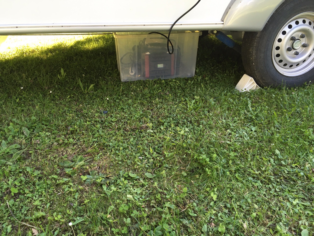

Je vous fais un retour d'expérience sur l'utilisation de ma centrale énergie :
Donc je l'ai placée dans un bac plastique sous la caravane afin de la protéger des intempéries, et j'ai directement branché le 220 dessus.
Tout fonctionne parfaitement, lumières, pompes et prises électriques pour recharger les téléphones et ordinateurs.Nous avons passé la fin d'après-midi et la soirée sans trop entamer la réserve d'énergie.
Malheureusement, le matin, plus de jus...
Heureusement, j'avais prévenu le gérant du camping que j'étais en test d'autonomie, et que j'aurais peut-être besoin de me brancher dans le week-end, donc le matin, je me suis branché au 220 du camping. Terriblement déçu finalement de l'engin.
Après réflexion, je me suis dit que compte tenu du fait que ma consommation était loin d'avoir atteint les capacités du bidule, je pense qu'il consomme même sans être sollicité, lorsqu'il est en mode AC. Il doit y avoir un transformateur interne qui fonctionne en continue.
Donc je réessaierai de l'utiliser en autonomie, en le désactivant lorsque je n'utilise pas l'électricité, mais du coup, l'utilisation en devient bien moins confortable, alors je ne m'en servirai sans doute qu'en cas d'impossibilité de branchement. A moins que je bricole quelque chose pour brancher la caravane directement en 12V, mais au détriment encore du confort. A voir...

C'est quoi ta "centrale d'énergie" ??
Un convertisseur, un onduleur qui transforme 12 v continu en 240 v alternatif, c'est sûr que même non sollicité il y a consommation, mais de là à vider la batterie quand même, à moins que la batterie soit ridiculement de faible capacité ... :mrgreen:

Y'a autre chose car ton calcul est faux !!
P watt = U volt x I amp d'où I amp = P w/U v
I = 2/12 soit 0.16 amp
Même si tu restes 8 heures sans utilisation ça ne fera que 8 x 0.16 = 1.28 amp de pris sur une batterie de 18 amp/h. (calcul à la louche)
Donc soit c'est plus gourmand qu'indiqué ou autre chose tire dessus sans que tu le saches !!!
