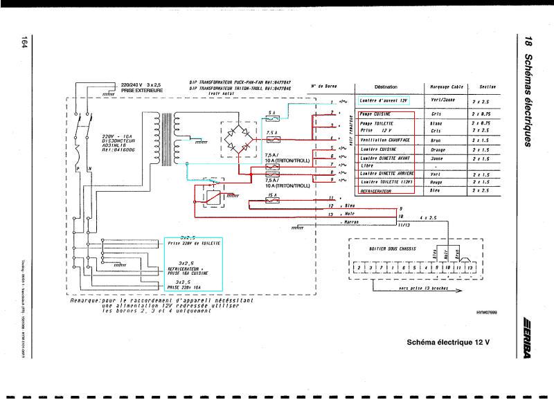

:hello: Comme ce sujet au demeurant très intéressant, à déjà été traité...Je me suis penché la-dessus...voici le lien du shema : http://forumeribatouring.com/viewtopic. ... 399#p56399 que j'ai rectifié ci-dessous en rouge pour le 12v continu permanent/ 13 broches et en bleu pour le 220v prise extérieure flanc caravane. On voit bien que l'auvent est alimenté en 12v uniquement en alternatif...Pas d'alimentation en 12v continu à l'inverse du reste. J'ai fait la "connexion" en croix ("point rouge") qui n'existe pas sur le shema du lien. ;-) Sauf erreur de ma part, Jean? D'accord?
ps: carré bleu en bas...direct 220v;-)

C'est trés simple, "en bleu" tu as du 12V alternatif sur la loupiote (on pourrait dire effectivement veilleuse :happy1: ) de l'auvent, uniquement quand tu es branché sur le secteur (c'est le transformateur 220v/12v qui t'alimente en 12v). Par contre sur batterie voiture "en rouge", tu as du 12v continu pour le reste de l'éclairage intérieur, pompe à eau...Comprends-tu maintenant Bruno? ;-) Sinon, comme ton bouquin de cuisine...Mais pour l'electricité ;-) Amicalement, un chinois :merci:

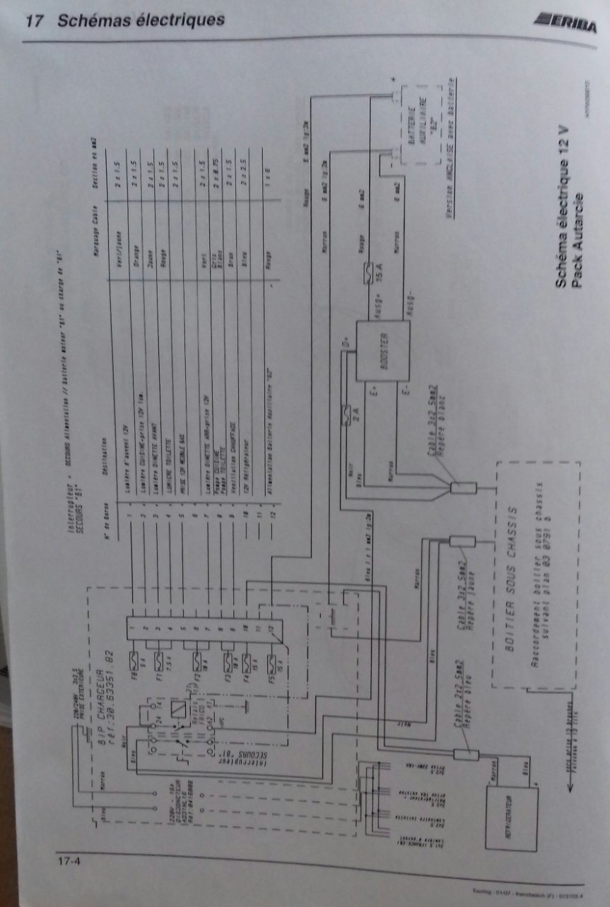

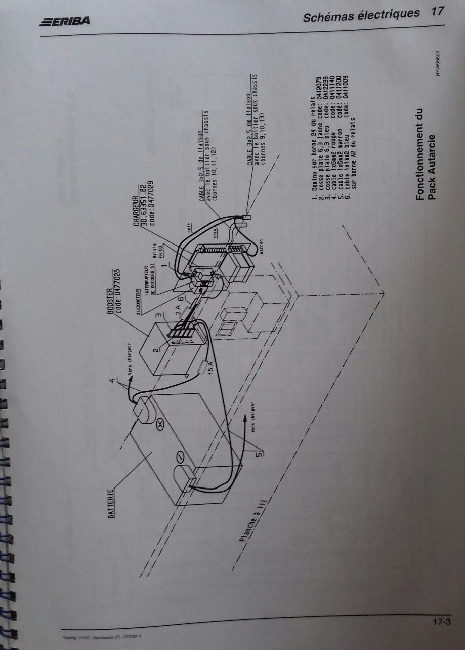

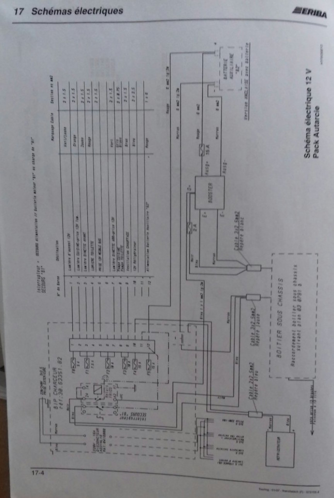

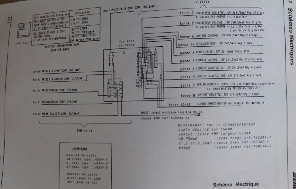

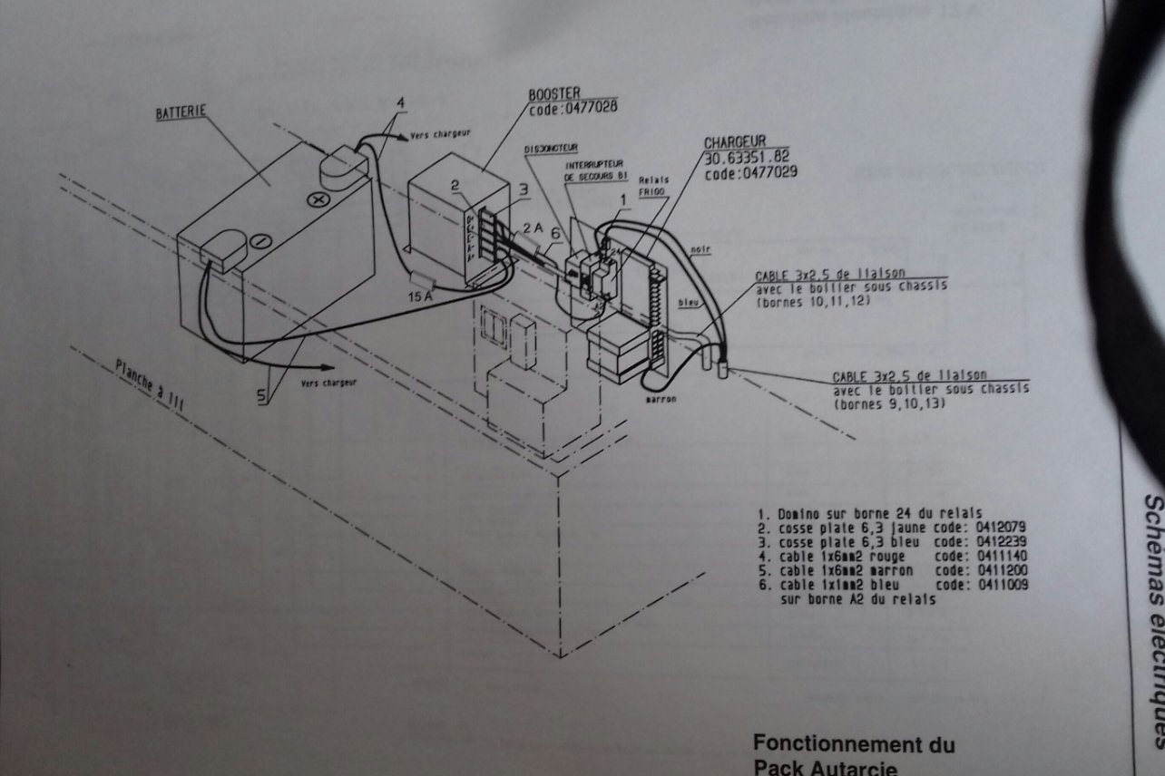

Re: ERIBA 555 GT
Si ça peut intéresser voici des schémas catalogue juillet 2002
