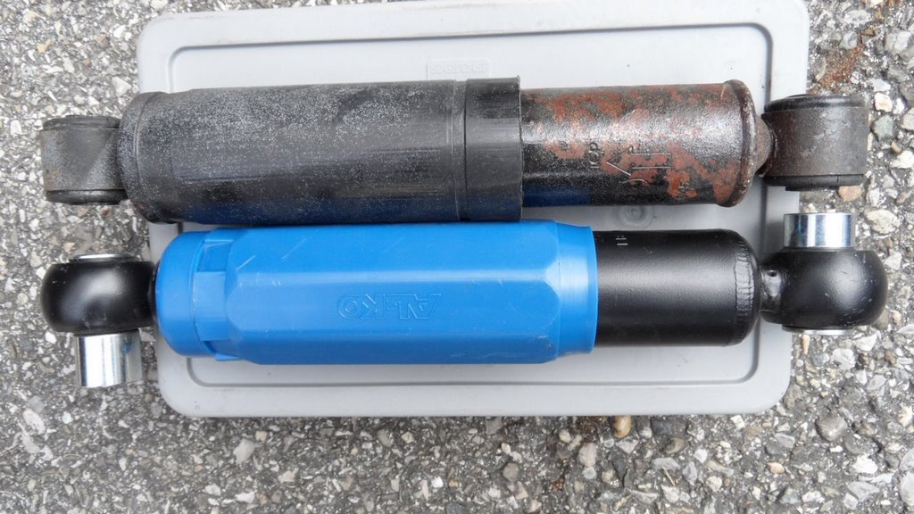

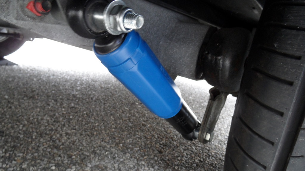

bonjour a tous
voila amortisseurs reçu et monté
plus qu a essayer
amortisseurs d origine plus que court que les al-ko
, j espère pas taper sur la buté d amortisseur, on verra bien
plus qu a essayer
- IMG_1917.JPG (180.81 Kio) Vu 16372 fois
- IMG_1918.JPG (130.78 Kio) Vu 16372 fois
- IMG_1919.JPG (140.14 Kio) Vu 16372 fois

Re: Amortisseurs Triton
Bah c'est le contraire ! si les neufs sont plus longs tu auras autant plus de débattement
pas de risque d'arriver en butée
Lolo
Lolo
Laurent, c'est pas tant la longueur de l'amortisseur mais celle de sa course qu'il faut prendre en compte.
Plus long doit vouloir dire plus de course non ???Y. St Malo a écrit :Laurent, c'est pas tant la longueur de l'amortisseur mais celle de sa course qu'il faut prendre en compte.
Ça dépend le fut de l amortisseur est plus long donc quand il est rétracté au maximum, l al ko est plus long ça veut dire lorsque que
se lève sur un dos d âne par exemple ça peut taper sur la butée d amortisseur, car le minimum technique est plus long que ceux d origines
- Messages : 20773
Rappel, nos amortos fonctionnent à l'envers de ceux des voitures...
Plus la suspension est écrasée, plus ils s'allongent
Roues hors sol pour l'hivernage, ils seront au plus court

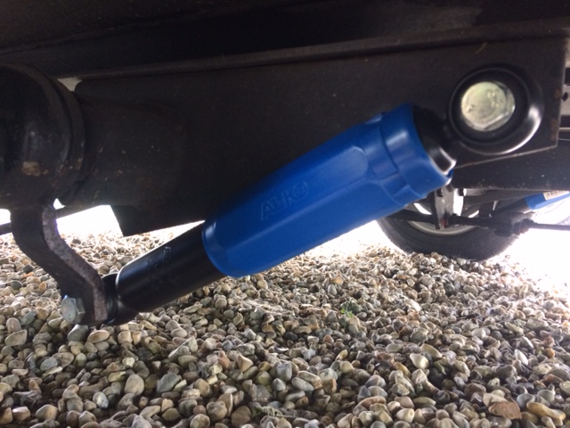

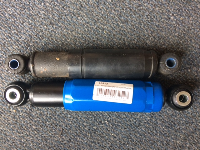

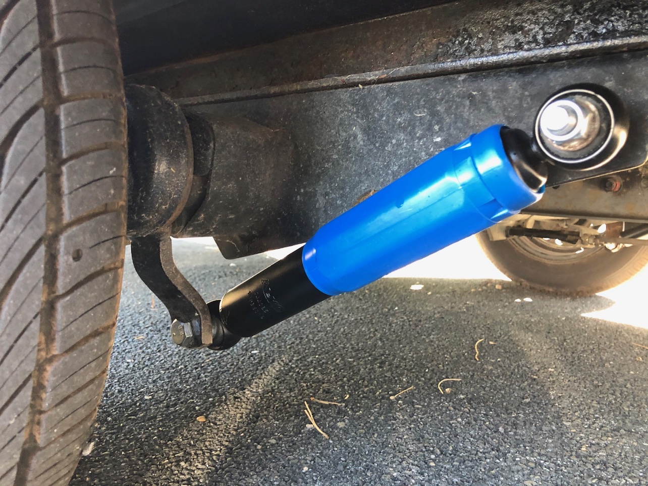

Bonsoir à tou(te)s,
Après avoir consulté vos conseils sur ce Forum et profitant d'une promo chez Unitrailer (70 € les 2, port compris) j'avais commandé à l'automne 2 Octogon bleus pour notre Triton 420 GT de 2004 (PTAC 1.200 kg) ; je viens de les monter ; voici mon retour d'expérience si cela peut servir à quelqu'un(e) :
- comme déjà indiqué par d'autres les Alko sont de la même longueur que les Record quand comprimés mais notablement plus longs quand ouverts au maximum ; cela ne paraît pas gênant puisqu'ils travaillent en extension et c'est sans doute la suspension et non l'amortisseur qui limite le débattement.
- fixation basse de l'Alko identique à celle du Record sauf entretoise fixe au lieu d'amovible ; pas de problème.
- en revanche fixation haute différente avec entretoise fixe trés large qui n'existe pas sur le Record ; j'ai trouvé un tutoriel sur Internet qui conseille de supprimer la pièce en U fixée par 2 boulons sur le chassis pour compenser la largeur de l'entretoise ; cette solution me paraît antimécanique car elle crée un porte à faux important et fragilise l'attache ; j'ai préféré tourner l'entretoise vers l'extérieur pour avoir le même alignement que le Record et remplacer le boulon de 12x90 par un 12X110 ; avec l'ajout d'une rondelle entre la pièce en U et l'amortisseur pour que le silent-bloc ne frotte pas, l'alignement est impeccable.
Je vous dirai dans quelque temps si je ressens une différence en traction ; ce ne devrait pas être spectaculaire car les Record (d'origine) avaient une résistance moins forte que les Alko mais ils n'étaient quand même pas rendus au stade "pompe à vélo" ; en revanche les silent-blocs étaient bien durcis et fissurés ; mais bon, ça ne peut pas faire de mal pour un coût pas très élevé et un travail assez simple (les boulons n'étaient pas grippés, ça aide bien).
Bon week-end.
Bernard
Merci pour ces infos, cela peut servir à certains
mais tout dépend de l'année car sur la mienne de 93 il y a pas de fixation en U
par contre le comportement de ma
s est amélioré après le remplacement des amortisseurs par les Octogon bleus , elle sautille moins
Bonne journée a tous

Bonjour à tou(te)s,
Petit retour d'expérience après 4.000 km cet été suite à mon message du 8 mars dernier dans lequel je vous parlais du remplacement des amortisseurs de notre Triton 420 (avec chassis Alko et essieu avec option PTAC 1.200 kg) de 2004 par des Octogon bleus. Le comportement s'est beaucoup amélioré, que ce soit sur route à mauvais revêtement sur autoroute à vitesse plus élevée ; je comprends maintenant mieux vos éloges sur la tenue de route des Eriba ! Mais bien sûr en m'assurant toujours d'avoir 80 kg sur l'attelage et le minimum de poids derrière l'essieu. La dépense (70 € en ce qui me concerne) et le peu de temps passé en valent vraiment la peine.
Bon dimanche.
Bernard
Bon dimanche.
