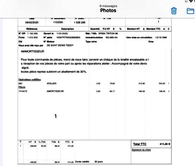

Posté : sam. 8 févr. 2020 22:37
par Patt
J'ai pris connaissance des infos à travers vos commentaires concernant le changement de mes amortisseurs pour ma Triton 430 de 1998
Il me semble que je peux remplacer mes amortisseurs par des « bleus » j’ai fait effectuer un devis sur Caen que je vous joins, avez vous une autre adresse car le total me semble un peu élevé !!!
Merci par avance de vos reponses et conseils
Patt

Tu les change toi même donc plus de main d'oeuvre ;)
C'est pas difficile :)
Re: Amortisseurs Triton
Posté : sam. 8 févr. 2020 23:49
Patt a écrit : sam. 8 févr. 2020 22:37 Bonjour
Ben dit donc !!! :ghee:
Tarif horaire 70.83 € Hors Taxes, 3 heures pour changes deux amortos !!! Le garage LAND ROVER où bosse mon fils est à 45 € HT de l'heure. Il faut une heure maxi pour changer les deux, même pour un bricoleur !!
Il t'ont pris pour un touriste :(
Idem pour les amortos à 65.17 € pièce !! Ici à 31.00 € ... en cherchant un peu...
https://unitrailer.fr/product-fre-156-K ... GYQAvD_BwE
Deux boulons par amorto, avec une clé de 19 mm il me semble...
Posté : dim. 9 févr. 2020 16:09
par vieux.lion
garage à fuir !! 2 roues à enlever , 4 vis !! Très facile !! Cdlt
Posté : dim. 9 févr. 2020 20:53
par Patt
Merci de ces infos je vais commander par contre il y 2 prix sur le site 31€ et 56€ .... ce sont les mêmes
Patt

Posté : dim. 9 févr. 2020 22:07
Patt a écrit : dim. 9 févr. 2020 20:53 Bonsoir
Patt
Oui ce sont les mêmes, il faut prendre à 56 € car c'est une paire, 31 € étant à l'unité (comme ton devis), donc moins cher pour deux..

Posté : dim. 31 mai 2020 21:01
par Patt
Voilà mes amortisseurs ont été changés en suivant vos conseils , pour le montage 0 euro chez mon marchand de pneus juste la pièce !!
