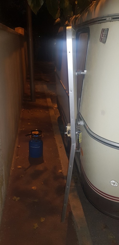

Le réchaud c'est pour éviter de "polluer" la caravane, pas d'odeur et pas d'éclaboussure comme ça :super:, un exemple d'utilisation durant mon petit séjour hors camping (stationnement sauvage sur un parking) :

grand dieu ! on dirait un romanichel !!!
moi je cuisine dans la caravane , et je te rassure ... j'en fou pas partout ! suffit d'éviter la friture de poisson avec trop d'huile !
pour le coup ça fait cher la caravane pour cuisiner sur un trottoir mdr !

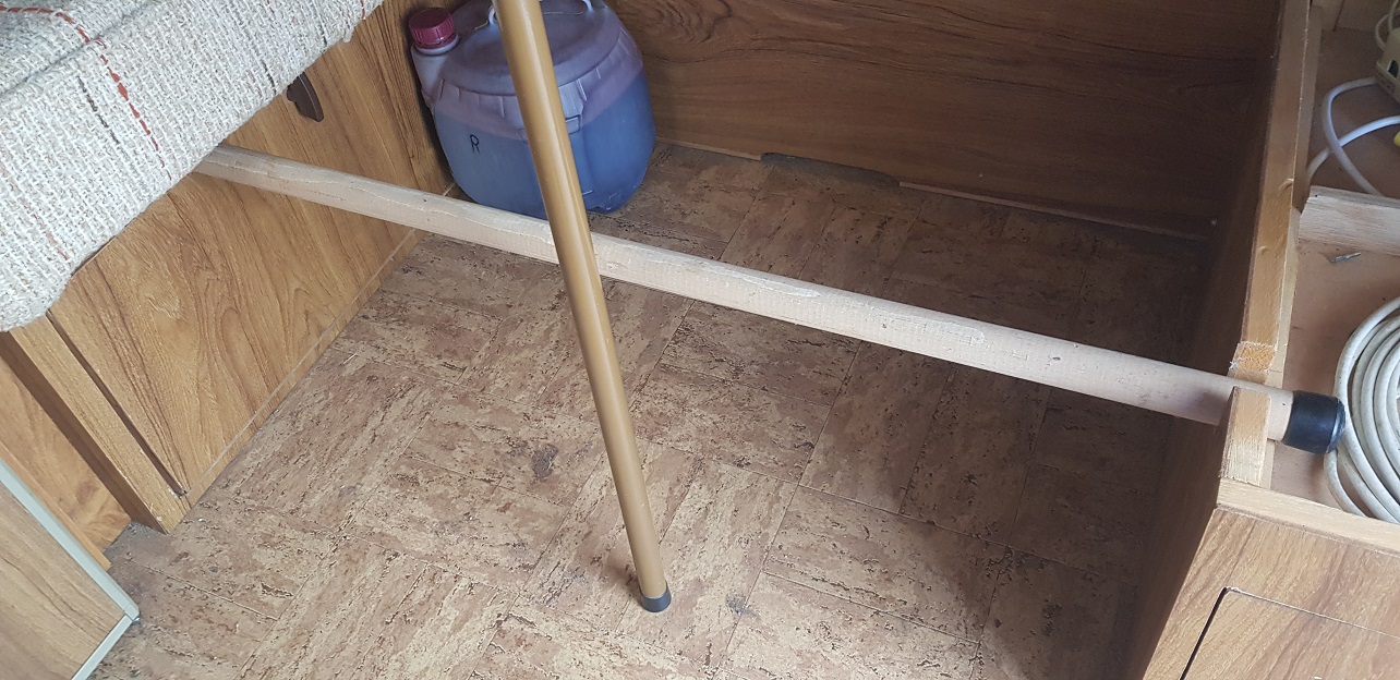

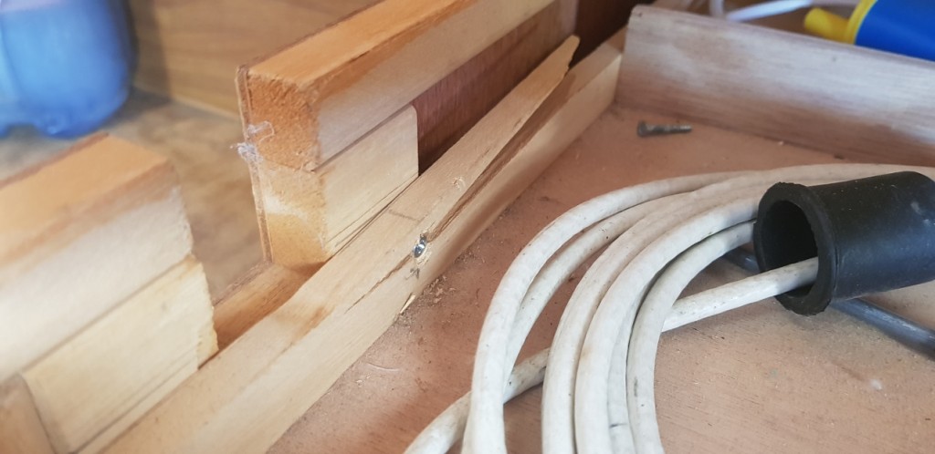

Si non j'ai une autre question, comment on fait pour transformer la dînette avant en lit ?
J'ai fait ça:
J'ai supposé qu'il faut placer la barre en bois, puis la petite table dessus, puis les coussins mais c'est pas bon :pleur4: :snif: :
Il y a clairement un problème, peut-être que ce petit lit d'appoint n'est que pour des gens léger ?! : LOL :

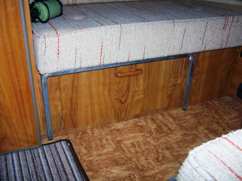

C'est ton pied qui m'étonne... En effet, sur la mienne qui est un peu plus ancienne, le pied se replie en 2 (comme lorsque l'on met un genou à terre...) de telle sorte que le poids repose sur lui et pas sur les coffres latéraux.
J'ai fait dormir un copain dessus, qui n'est pas un poids plume et ça tient sans problème! ;-)

pour le lit c'est bien comme ça qu'il faut faire .... faut renforcer les supports visiblement ...
Messages : 6666
Re: Présentation de julienv26
:hello: Lit fait pour enfant qui ne fait pas de trampoline dessus! Sur les anciennes le système était métallique.
Messages : 1505
oui et non
à l'avant il n'y a pas la place pour les piètements ...
moi j'ai dormi plusieurs fois dans une triton avec ce système ... bon je ne fais que 70 kg .... et j'avoue ne plus sauter au lit ptdr !
Laurent
Messages : 20786
Il faut ôter le pied qui est tenu dans son support par un "bouton" à enfoncer, comme sur les tubes d'ossature de tente

Je liste actuellement toutes les petites choses qu'il me faudra modifier cet hiver, renforcer les supports sera au programme (tout comme traiter le châssis, installer un ventilateur pour le frigo ...).
Les Comtois a écrit ::hello: Lit fait pour enfant qui ne fait pas de trampoline dessus! Sur les anciennes le système était métallique.
Le système métallique est clairement plus solide, à l'arrière par exemple c'est nickel.
lolofay a écrit :oui et non
Laurent
Et bien moi j'y suis pas resté longtemps couché la dessus car à chaque mouvement cela craqué :pleur4:
J'étais pas serein au moment de me coucher, heureusement que j'ai pas sauter au lit sinon vue la solidité de l'installation j'aurais bien pu me retrouver sous la caravane : LOL :
J'ai fais la photo rapidement après être repassé en configuration dînette mais c'est bien ce que j'avais fais, enlever le pied de la table et utiliser cette dernière pour soutenir les coussins.
Quand j'ai monté le lit j'avais peur que la table ne résiste pas mais finalement c'est pas elle le maillon faible.
Merci à tous pour vos précieuses réponses !

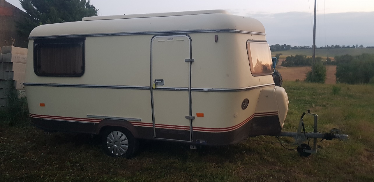

Une photo au camping (ne faites pas attention au bordel, si moi j'aime voyager léger, c'est pas le cas de ma mère :()
Encore merci encore à Ddu01 pour la solette.
J'ai effectué un graissage bien comme il faut et le freinage fonctionne à nouveau normalement. J'ai aussi résolu mon problème de couchette avant. J'ai tout simplement commencé par supprimer la planche avec les petits renforts qui avaient été rajoutés par un précédent propriétaire:

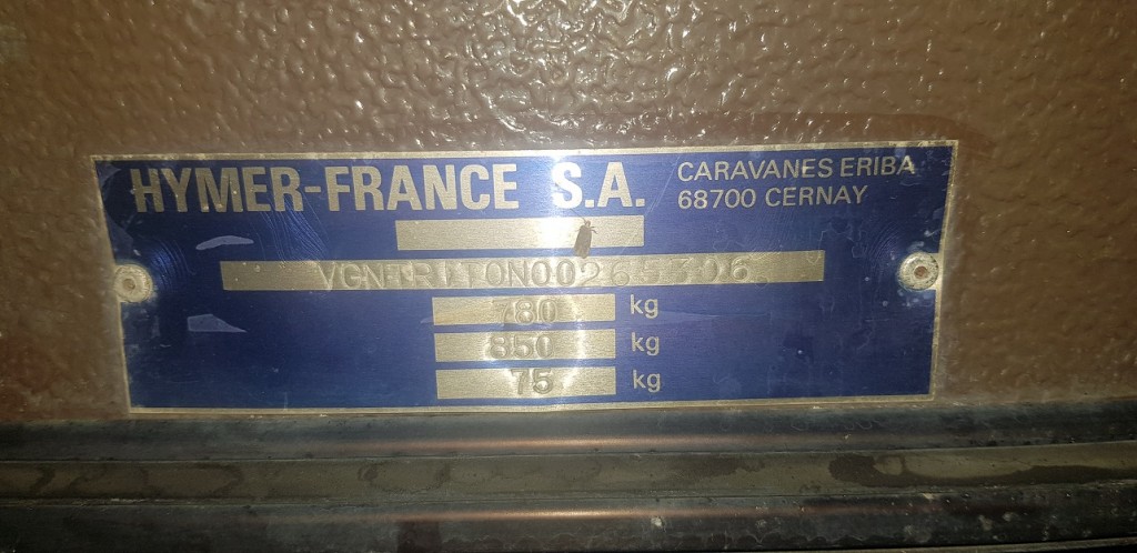

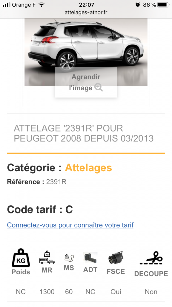

Sinon lors du retour, environ 200 kilomètre j'ai pu constater qu'avec un vent de travers ça rame pas mal, j'avais du mal à atteindre les 90 en 5 ème et impossible de tenir le 80 en 6 ème. C'est pas très gênant, on tracte pas une eriba pour battre des record de vitesse : LOL :
Par contre il me faut étudier mon problème de louvoiement, c'est relou, sur la deuxième partie de mon trajet retour elle m'a fait ça trois fois. J'ai pesé la charge sur la boule, j'ai 44kg et c'est visiblement trop peu. De plus vue le peu de charge sur la boule la caravane à le nez très légèrement en l'air ça doit pas aider.

Tu as une photo de l'assiette de l'eriba avec ton vehicule ? Perso je n'arrive pas à tenir la 6eme (ou que trés rarement avec ma civic diesel 120cv)
Messages : 11978
Bonjour Julien.
Mets 90% du poids préconisé sur ta flèche et tu rouleras tranquille. Pour 100kg préconisé, je mets 80/90 kg et roule ma poule elle ne bouge pas.

Dams a écrit :Je comprends mieux Julien , c'était quoi comme camping?
Le camping ou j'étais c'est le camping municipal des Cabanes de Fleury, un endroit assez calme (quand il n'y a pas de racaille), pas de super animation, un camping tout simple, j'aime bien.
Pas de photo de l'assiette, j'ai pas pensé a en faire :gene:
J'arrive à tenir la 6eme la plupart du temps à 80 même si c'est un peu juste, je me base sur le régime et sur la consommation instantané pour savoir si elle est bien ou pas, par exemple au retour sur du plat, en 6eme le moteur tombait presque à 1000tr/min avec une conso supérieure à 10l/100 alors qu'en 5eme la conso tombait à 8l/100 malgré un régime plus important. Par contre dès que ça monte c'est 5eme obligatoire voir 4eme, par exemple pour la grande monté sur la commune de fanjeaux (11270). A cet endroit, en 4éme j'ai grimpé sans forcé au régulateur de vitesse à un peu plus de 70, j'aurais pu atteindre les 90 à mon avis si j'allais pas avoir un véhicule lent devant moi.

Si non aujourd'hui j'ai déplacé ma belle, j'ai dégagé un morceau de terrain pour qu'elle soit au propre et demain je la met sur cale.
Peut être un idée pour remplacer la 2008 : LOL : Plus de problème d’excès de vitesse ni de louvoiement :mdr1:
Une dernière photo de ma bele :loving:

Bonsoir Julien,
Là c'est la plaque du timon . Il te faut regarder la plaque à droite de la porte, celle du N° de série.
Elle indique le PTAC, Le poids pour lequel l'essieu est homologué et enfin le poids en flèche. :idea:
Après vérif, tu es tout bon !!!! :super:
à 1 Kg près ;-)

C'est vrai j'avais oublié cette plaque aussi. Donc pour récapituler: la caravane est homologuée pour 75 kg en flèche, le timon lui à une homologation de 100 kg et l'attelage de la voiture une homologation de 53 kg.
Bilan, si j'ai bien tout compris, je ne devrais pas dépasser 53 kg de poids sur la flèche.
Regarde les capacités d’un atnor (dernier fabriquant français )
Histoire de te donner une idée
