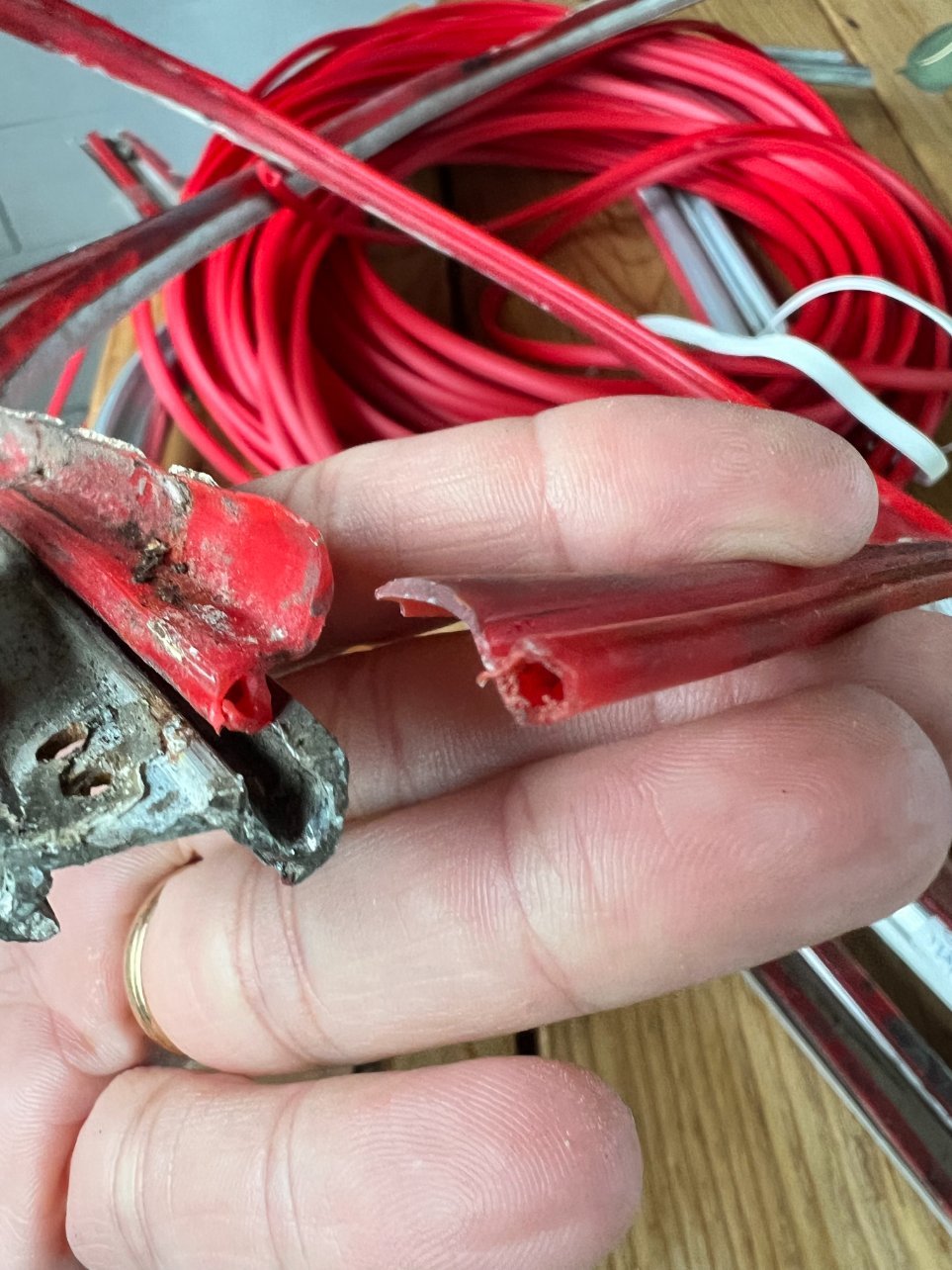

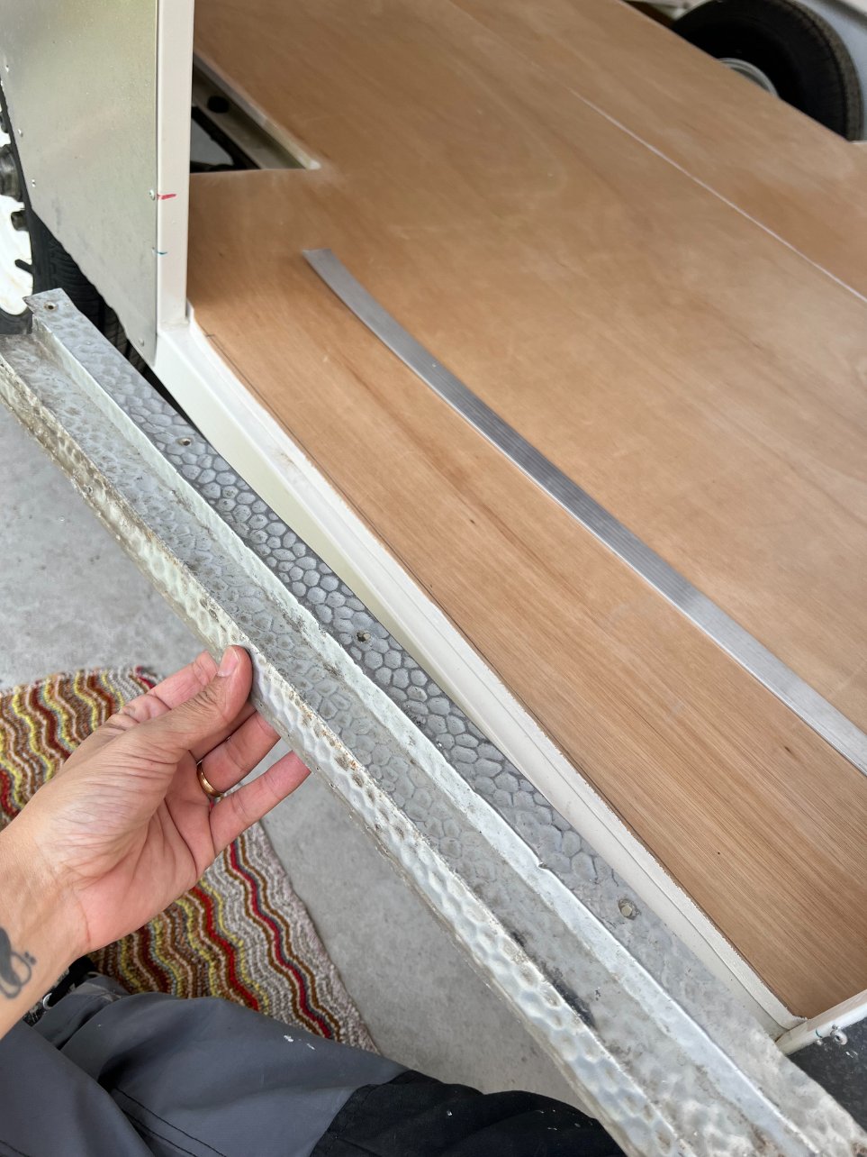

Lundi j'ai reçu les bons joints de la part d'Eribasar pour le passage de roue (merci Anja), le joint du dessus uniquement, forcement comme c'est le bon, ça y va tout seul!
Et puis voici le joint du bas du rail de passage de roue, celui-ci, ils me disent qu'il ne se fait plus, il a un petit bourrelet creux et une languette.
Il ressemble à un joint d'aile de Cox, j'ai d'ailleurs pensé à en acheter (car ils existent en rouge) mais le boudin est beaucoup trop gros pour que ça rentre dans le rail.
Alors comme c'est le bas du rail du bas de la caravane, il n'y a plus vraiment besoin d'étanchéité non? Juste éviter les frottement contre la tôle, est-ce que je ne peux pas tout simplement mettre dessous un cache vis rouge et je le laisse déborder un peu vers le bas pour faire illusion?
(Je précise que sur la photo ci-dessous le rail n'a pas été nettoyé :berk1: )
Bon j'ai bien le temps d'y réfléchir, d'ici à ce que j'en sois au remontage des rails...

A voir comme ça, il semblerait que le bourrelet creux soit là juste pour tenir le joint en place donc si tu trouves un joint avec un rebord qui rentre dans la rainure, c'est bon (peut être en découpant le joint de Cox !).

lamenuis a écrit : mer. 17 avr. 2024 12:01 A voir comme ça, il semblerait que le bourrelet creux soit là juste pour tenir le joint en place donc si tu trouves un joint avec un rebord qui rentre dans la rainure, c'est bon (peut être en découpant le joint de Cox !).
Tu as tout à fait raison! Le bourelet se coince dans le rail pour le maintien.
Le joint Cox, j'en ai (pour le pare pierre) il est vraiment très gros et si je dois enlever 70% à 40€ ça me fait un peu mal au...
D'ici là je trouverai peut-être une autre idée avec mes joints restants peut-être !

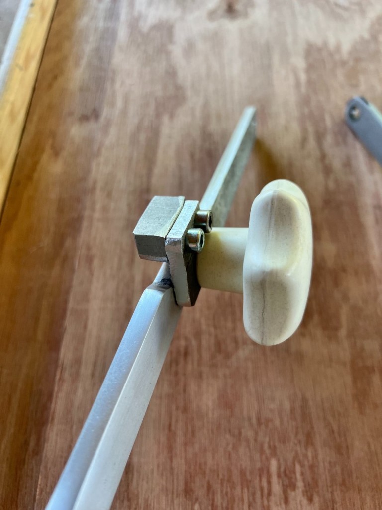

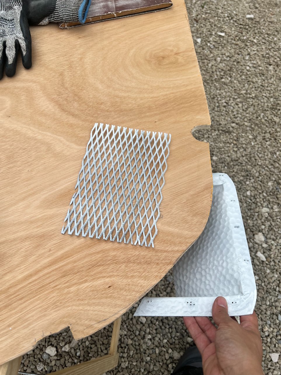

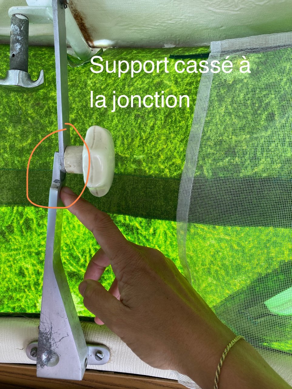

Quand j'ai acheté la Puck, une des premières choses que j'ai faite à été de demander de l'aide pour le support de toit qui était cassé et rafistolé (= un trou un peu plus loin donc un champignon bancal).
Je me souviens l'avoir mis sur une page Facebook Eriba où tout le monde m'a dit: "introuvable, c'est mort."
Je n'allais pas me débarrasser de la Sunny pour un petit bout de métal qu'on ne trouvait plus!
Pour rappel voici ce qui posait problème:
Mon gentil papa m'a dit : 'je vais te bricoler un truc" et pour mon anniversaire j'ai eu ceci en cadeau (bon il m'a laissé les finitions à faire mais je suis trop contente):
Encore deux semaines et je reprends la Puck!

Bravo au papa, mais à la place des vis BTR pourrait-il mettre des vis à têtes fraisées?
Bonjour Claude, à part esthétique, pourquoi changer par des vis à têtes fraisées?

Comme disait Mr Bugatti c'est plus beau, en parlant à son mécanicien qui ne comprenait pas que l'on lui demande de faire un chanfrein qui ne se voyait pas sûr un moteur.

Bin pour l'esthétique, et en cas de problème pas toujours facile d'avoir une clé BTR sous la main quand tu es en vacances

OK je vais donc démonter tout ceci, faire les finitions des pattes et changer ces vilaines vis dès que j'en serai à la phase toit de la Puck!

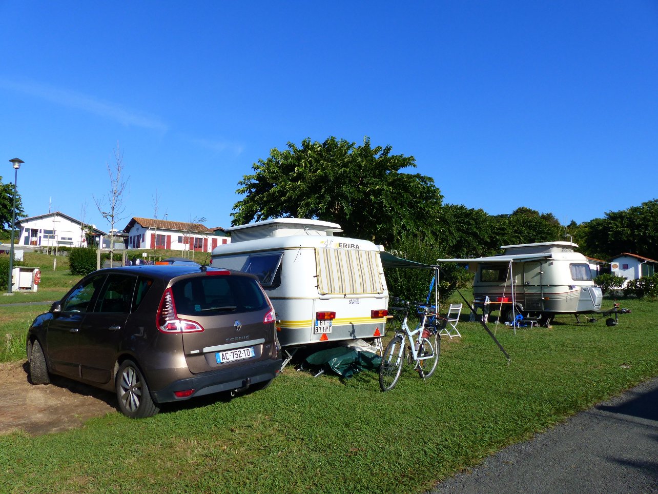

Messages : 4010
Re: Restauration Sunny - Puck 1974
:hello: Constance
Le Chibau Berria en solo et avec Landeriba comme voisin.
C'est raté pour nous la bière ce weekend, MissEriba est encore sur cales :ghee:
mais Samedi prochain direction les Pyrénées avec une étape à Rauzan camping ACSI Le vieux Château 2 / 3 jours, 17€, puis Boô Silhen camping ACSI Delth Pozt une découverte 15€ pour 4 semaines :mrgreen:
Au retour si satisfait du "vieux château", le camping est dans son parc, nous y ferons de nouveau étape, c'est à peu prés à mi chemin.
En 2023 suivi médical important : pas de Pyrénées en Mai/ juin et pas de Landes en Septembre /Octobre :( , mais les 2 de nouveau au programme pour cette année alors la bière ;-)
Le municipal de Ste Eulalie en Born est ACSI mais sur les longs séjours ils pratiquent un tarif inférieur; 13 Km DE Mimizan, 18 Km DE Mimizan PLAGE, TOUJOURS EN VÉLO (élec :) )
Le Chibau Berria, le Municipal de St Jean de Luz procède ainsi ; 2 années sur trois beaucoup de pluie :pleur4: Landeriba nous y avait rendu visite sur le retour du Portugal ou autre :flow:
Ma chimio n'est pas trop agressive, mon seul soucis c'est l'endormissement fréquent, principalement quand que je suis assis, "fraction de seconde" donc de nombreuses haltes à prévoir, dès qu il y a un signe, faut être prudent avec cela.
J'ai prévenu Elisa qui a pour mission de me surveiller :idea: elle ne conduit que sa Twingo.
Bon séjour à St Astier, profitez :flow:

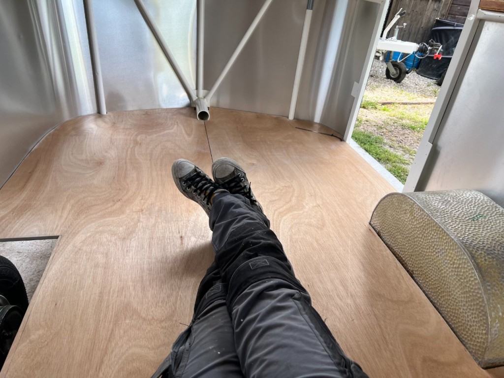

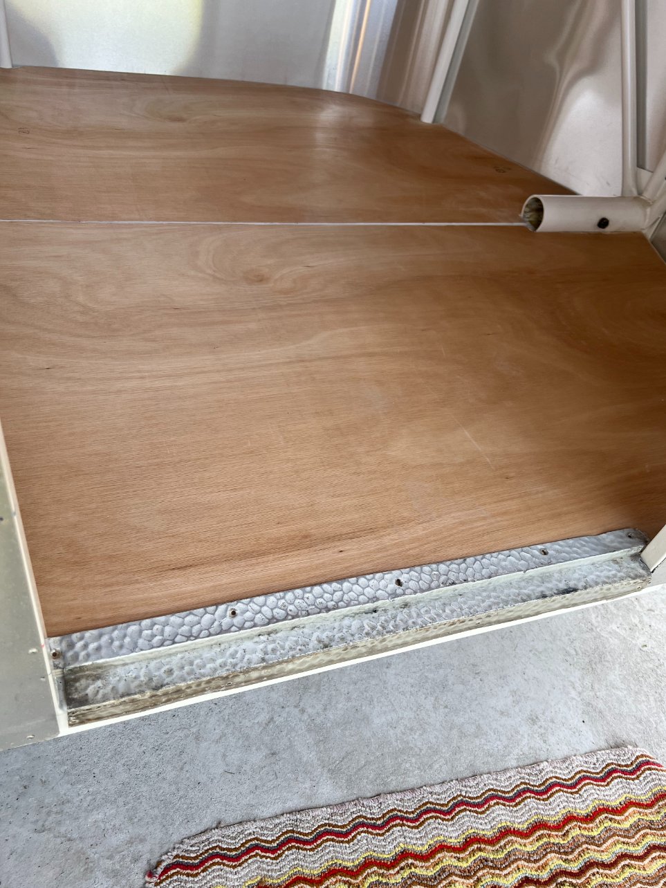

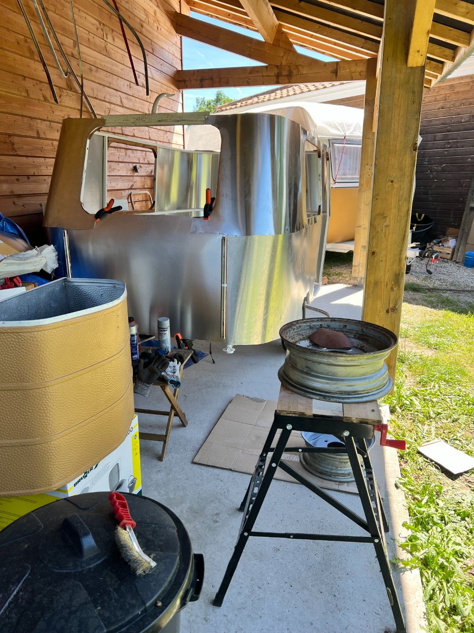

: eriba : Bonjour à tous!
Me revoilà! St Astier c'était top on a adoré l'esprit rétro-camping dans lequel on se reconnait mon mari et moi.
La De Reu toute refaite nous a apporté confort et espace tout le week-end, quelques détails à finir, une tendinite à soigner et me revoilà au chevet de la puck.

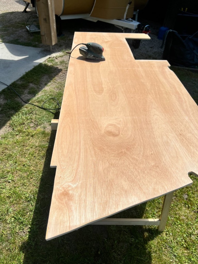

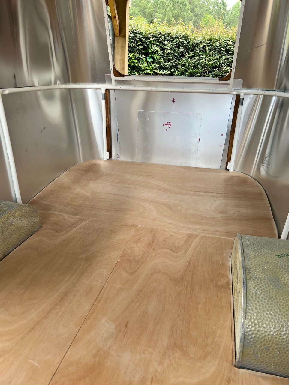

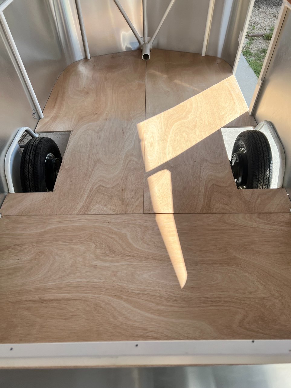

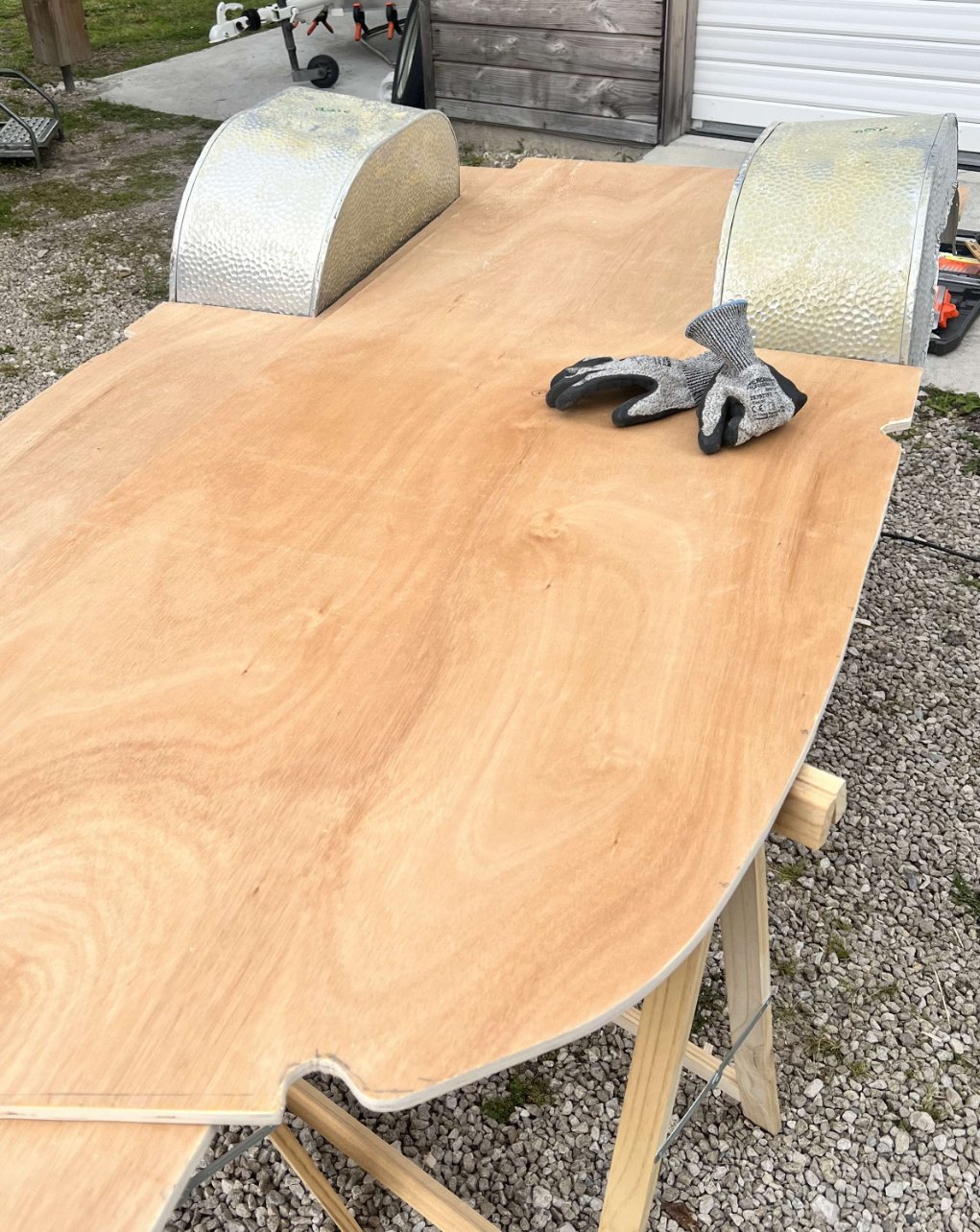

L'étape grosse belge m'a remonté à block pour avancer la petite à un moment où je trainais la patte.

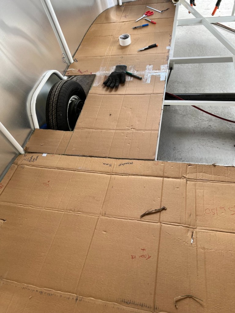

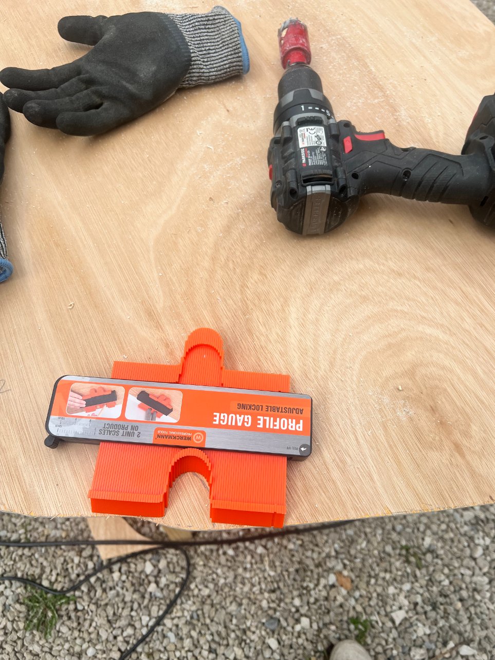

Vendredi, reprise du patron du plancher "avant", pour rappel j'avais fait un patron en carton avec le reste du plancher (il manquait pas mal de bouts vu qu'il était pourri a deux endroits) et j'avais comblé le reste avec le lino.
Première étape découpe du patron en carton en prenant de bonnes marges pour ajuster:
Après test rapide sur la structure j'ai coupé cette partie en deux, j'aurai donc 3 morceaux de CP à couper pour faire le plancher: 1 pour l'arrière et deux avants.
Test cartons tels quels, puis avec les passages de roue et enfin rajout de bouts de cartons là où il me manquait de la matière soit au niveau de la cuisine et de la porte (là où le plancher était mort).
Grand soleil, pleine d'espoir d'avoir mon mari 5min sous la main, on sort les planches, je me prépare...
Je coupe la partie du fond, je prépare l'avant, le temps vire en 2min, mon fils m'aide tout porter avant un orage aussi violent que rapide...
Mais pourquoi :pleur4: :pleur4: :pleur4: : Storm :
Nouvelle tentative ce dimanche si je peux car semaine prochaine très beau temps, idéal pour une petite peinture du plancher :trefle:
Je n'ai pas pu faire ce que je voulais mais ce n'est pas grave car on termine cette journée de reprise sur cette belle note : Photo :

Bon, si ça se trouve, le plancher est coupé aux cotes à cette heure. C'est vrai qu'une coupure fait du bien surtout quand on fait des travaux de fond qui ne se verront pas beaucoup après. maintenant, c'est que du pur bonheur : la reconstruction.
Continue à nous faire plaisir avec tes photos et amuse toi autant que possible sur ce projet qui avance bien.
: eriba : Bonsoir,
Je ne sais pas si ça sent la fin mais j'ai jamais été aussi près!
Et oui c'est un jouet pour grand(e)s, en tous cas là je m'amuse, c'est clairement plus plaisant le bois que le métal!
Mais pas hier finalement car je me suis dit que scie sauteuse le dimanche et voisins qui font des repas en extérieur ne feraient pas bon ménage...
:nonon:
Pas grave, c'était pour aujourd'hui, beau temps, une paire de bras le matin pour m'aider à mettre une planche sur tréteau, de même le midi, et hop!
Les pros vont surement s'arracher les cheveux mais j'ai tout coupé avec ma scie sauteuse, ma scie cloche et terminé à la ponceuse. Y'avait surement mieux mais dès que ça coupe j'aime pas (même j'ai peur) donc comme à chaque fois je garde ma copine la scie et l'important c'est le résultat non?
Bref, et comme aussi je ne coupe pas nickel droit, je me suis donc servie des bords des planches pour faire les jonctions des 3 morceaux de plancher, ça tombait bien!
Les petits outils qui s'avèrent très pratiques:
Permier test, ça passe presque, faut des ajustements
Non mais l'autre crâneuse qui se la pète parce qu'elle a réussi à mettre deux bouts de bois sur un châssis!
:ange: :hehe:
Test avec les passages de roues, à reprendre encore un peu, je suis un peu radine sur les découpes et comme je n'avais pas tout le plancher j'y vais petit à petit.
Petite, mon grand-père disait toujours que la plus belle invention du XIXème siècle c'était le scotch...
Tu avais tellement raison mon petit papi...
La planche du fond en place, jonction poncée en biais pour que tout le monde s'intègre bien.
Encore quelques ajustements pour demain afin que tout s'ajuste parfaitement et que les jonctions soient au plus proche.
Ce soir, la bière ne sera pas volée :alcool1:
;-) Maintenant j'ai une question importante pour les pros!
A l'avant il y a d'origine une découpe dans le plancher pour l'aération du gaz.
Bon mon plancher n'est pas terminé mais ça m'embête d'enlever autant de matière et c'est en plus une zone où le plancher était abimé par l'eau.
Alors, est-ce que je ne peux pas faire deux trous à la scie cloche, écope dessous et grille dessus bien sûr mais éviter ce gros trou?
En plus je ne suis même pas sur d'utiliser le gaz même si je vais le prévoir.
Qu'en pensez-vous?
Photo comme c'était avant:
Ecope et grilles nettoyés et prêtes à retourer à leur place:
Merci pour vos lumières!

Il me semble que les ventilations gaz sont normées : il faut qu'elles fassent une certaine surface par sécurité (je crois qu'on tient aussi compte de la surface des fils de la grille pour déterminer le flux d'air). Si tu n'es pas sûre d'utiliser le gaz, ne fait pas le trou, tu pourras le faire facilement quand tu en auras besoin.
Belle avancée! tu vas faire tes joints de plancher comment ?

lamenuis a écrit : lun. 3 juin 2024 22:33 Il me semble que les ventilations gaz sont normées : il faut qu'elles fassent une certaine surface par sécurité (je crois qu'on tient aussi compte de la surface des fils de la grille pour déterminer le flux d'air). Si tu n'es pas sûre d'utiliser le gaz, ne fait pas le trou, tu pourras le faire facilement quand tu en auras besoin.
Effectivement il me semblait bien qu'il y avait des normes mais j'avais bon espoir quelles soient différentes depuis 74.
La belge que je viens de terminer n'avait que deux petits trous ronds dans le plancher mais c'était dans le coffre avant, donc pour cela j'imagine.
Idéalement j'aimerai mieux faire quelque chose avant de remonter le plancher, plus facile de travailler sur tréteaux que la tête coincée dans un placard :gene: J'ai jusqu'à la pose du plancher pour me décider.
Pour le joint, justement, en suivant une grosse rénovation sur un forum, un gars a fixé son plancher au Sika 11FC, pour que ça colle et fasse l'étanchéité, il ne voulait pas trop le visser. J'aimerai faire les deux, le Sika + des vis en sécurité (et parce que je n'ai pas de quoi faire pression sur le plancher comme il l'avait fait pour que ça colle bien).
D'origine il n'y avait pas beaucoup de vis, 4 pour l'arrière il me semble et moins de 10 l'avant.

Je vais regarder ça car ma grille métal qui est posée par dessus le plancher, même si d'origine, c'est bof, par contre je veux garder l'écope sous plancher.
90x90mm c'est plus petit que ce que j'ai.... ;-) ça donne à réfléchir!

En fait Michel, dans ma belge il y a cela, 4 grilles pour une grosse bouteille dans le coffre avant.
https://www.h2r-equipements.com/grille- ... ncher.html

Au menu aujourd'hui il y a eu:
Test tenue du plancher en marchant dessus !
aaaaahhh les traces de chaussures sur le plancher... faut que je mette un paillasson :happy1:
Je bataille encore pour les passages de roues, je rogne doucement et puis bingo, ça passe comme dans un puzzle.
Vu de dessous ça me semble pas trop mal.
Bon j'étais pas fatiguée mais un peu satisfaite alors je m'arrête un instant pour savourer ce moment.
J'étais bien là, je me voyais déjà siester.... euh méditer pour la suite pardon!
Passages de roue OK et la jonction me convient pour un boulot de débutante c'est loin d'être parfait mais ça ira.
La culotte de Sunny est prête à recevoir son apprêt, un léger ponçage surtout au niveau des angles et c'est parti mon kiki!

Je ne sais pas si ça colle, mais pour ton gaz, j'ai trouvé ça en tapant "taille aération gaz caravane" : https://mon-fourgon-amenage.fr/homologa ... normes-gaz
Il semblerait que les aérations actuelles soit plus grandes, mais tu peux te contenter de remettre la même dimension comme à l'origine.

C'est tout ou rien...
Ce matin j'ai repris de vieilles photos pour regarder cette histoire de gaz et j'ai bien fait!
Conseil d'une débutante aux autres débutants: prendre des milliers de photos et les regarder (très) régulièrement.
Grâce à cela je me suis rendue compte que j'avais oublié le seuil de porte :pleur4:
Il a donc fallu que je rogne encore un bout de plancher.
A ma décharge, ce seuil de porte est en très mauvais état, ça fait un peu verrue, donc je l'avais oublié dans un coin.. il va falloir que je me penche sur comment en faire un nouveau, ou le refaire... on verra.
Il y avait juste quelques mm de trop mais ça passait carrément pas:
Un coup de scie sauteuse et hop! La verrue a trouvé sa place.
