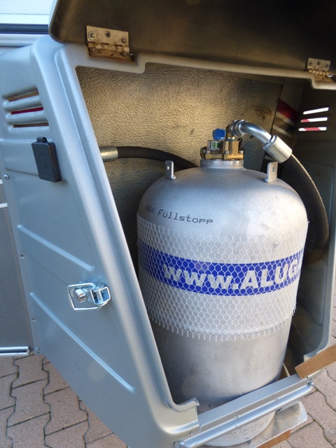

le coffre à gaz, verrouillage modifié et le bouchon de remplissage du GPL

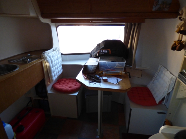

j'oubliais le coin cuisine et repas..
Attention pas de commentaires pour le "bordel" :modo:

Ton coffre à gaz est il renforcé au niveau de la prise de remplissage ? Par le passé j'avais tenté de me faire installer le GPL et cela m'avait été refusé au motif que le coffre à gaz ne supporterait pas la pression que l'on exerce pour connecter le pistolet. Ta réponse m'intéresse au plus haut point car je n'ai pas renoncé à passer au GPL

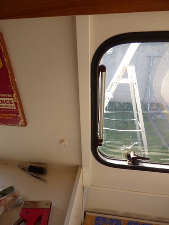

voici enfin les panneaux solaires collés sur le toit, ne soyez pas surpris j'ai juste mis un sac poubelle dessus pour protection.
[img]704d0822119bb4f384eafeab9a3431a2[/img]
évidement le plus "simple", trouver un passage pour les câbles, donc on dégarnie on dépose et ....... on verra plus tard!!!

j'ai degarni au dessus de la porte en enlevant la baguette puis j'ai fini par déposer le meuble du haut
