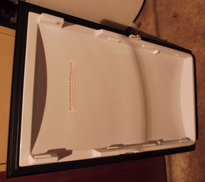

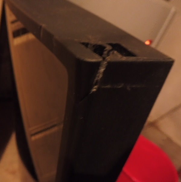

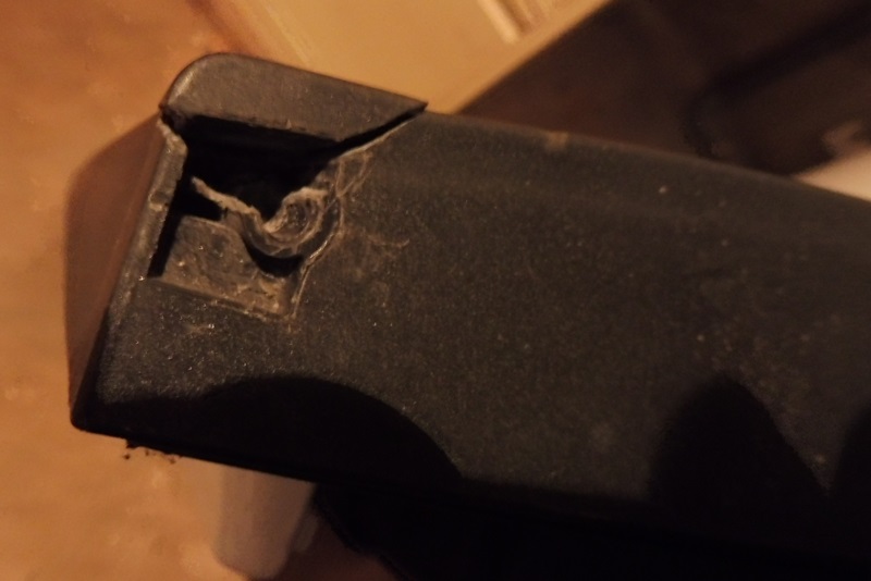

Messages : 3151
Re: Réfrigérateur DOMETIC RMS 8400
Porte Vue de face
Porte Vue de face
Porte vue intérieure
Partie supérieure
Partie supérieure
Messages : 11978
Bonjour Thierry
Une fine cornière alu en L devrait faire l'affaire, 30mm/10mm, rabattre en bout pour retenir la partie du champ cassé. Collée au Sika.
Une autre solution, un cadre alu en L soudé au 4 coins.
Bon dimanche, Benjamin.
ou aussi cornière plus grande et rivets pop ( pas trop les faire gonfler ou utiliser des rivets plastique ) .
Avant la corniere tu injectes une resine et ca ne bougera plus :hello:

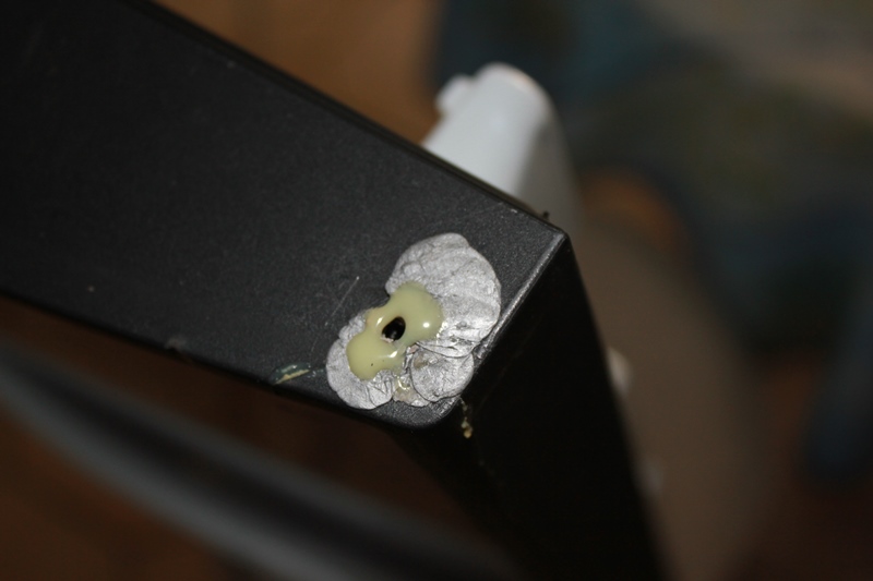

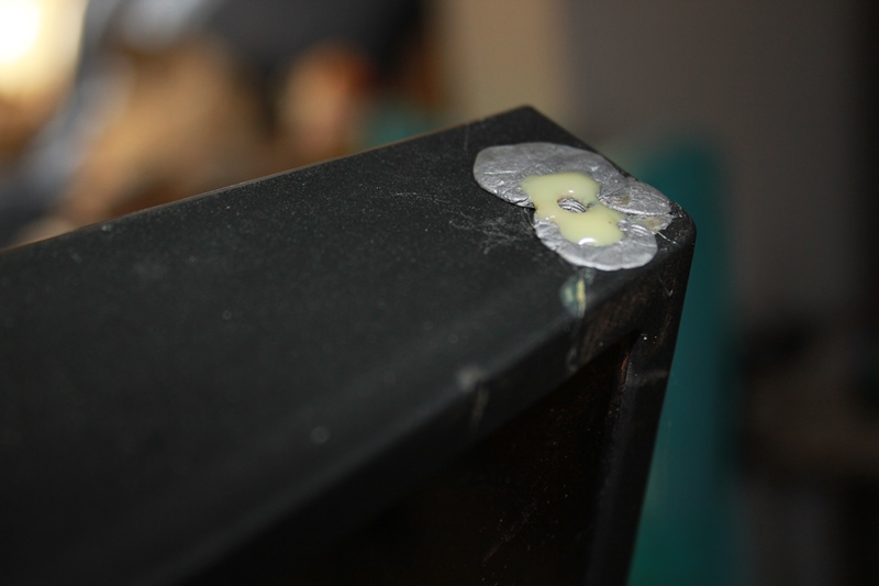

Messages : 3151
Le trou est rebouché. La pâte à bien séchée. ci-joint une photo avant collage de la rondelle.
Porte frigo
Porte frigo
Porte frigo
Porte frigo
