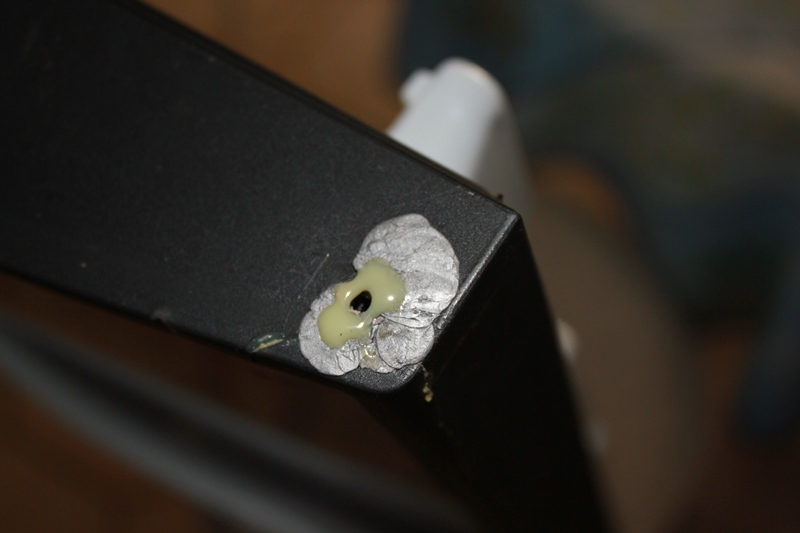

Posté : lun. 8 avr. 2019 22:30
par Feeling
Finalement ,j'ai eu une autre idée pour réparer ma porte.
J'ai utilisé de la pâte à réparer type "loctite". C'est une barrette que l'on coupe selon le besoin, puis on malaxe la pâte entre les doigts.
J'ai bourré le trou avec cette pâte et j'ai attendu que ça durcisse. C'est bien dur maintenant. J'ai au préalable mis une vis du même diamètre que le gond dans le trou afin de ne pas le boucher.
J'ai maintenant envie de coller une rondelle sur chaque trou (haut et bas). Je pense que ça devrait tenir.
Ainsi l'opération ne m'aura rien coûté en matériel. La pâte à réparer, je l'avais depuis un certain temps. :)

Re: Réfrigérateur DOMETIC RMS 8400
Posté : mar. 9 avr. 2019 13:09
par Feeling
Le trou est rebouché. La pâte à bien séchée. ci-joint une photo avant collage de la rondelle.
Posté : jeu. 11 avr. 2019 13:08
par Feeling
Le prochain week-end, je vais aller monter la porte sur le frigo.
J'espère ne pas avoir annulé le jeu de montage en ajoutant une rondelle en haut et une en bas.
Posté : dim. 14 avr. 2019 21:12
par Feeling
ça y est ! la porte à été mise en place cet après midi sans encombre. Elle ne ballotte plus sur ses gonds comme avant.
Essai sur route à la fin du mois pour une semaine de vacances en Allemagne. :)
Posté : lun. 6 mai 2019 19:04
par Feeling
La porte du frigo à tenu le choc pendant cette semaine de vacances. Je suis satisfait de mon bricolage.
Je suis persuadé qu'elle avait du jeu au moment où j'ai acheté cette caravane. Voilà pourquoi la porte fermait très mal et s'était ouverte en roulant...
