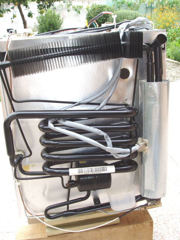

Dépannage frigo Electrolux-Dometic RM4230
Echange de la résistance 220V-125W par une 230/240V-125W : l'opération consiste en l'échange de résistance dans la corps de chauffe. Dans le cas présent, il s'agit de la résistance 220V, la procédure est identique pour l'échange de la résistance 12V et valable pour tous les frigos Electrolux ou Dometic.
Les frigos récents (le 4230 comme le mien) sont équipés de résistances coudées comme vous pouvez le voir sur la photo. Les générations plus anciennes ont des résistances droites ; mon frigo aura tenu 3 ans. L'ancienne résistance était une 220V-125W, la nouvelle une 230-240V. Pourquoi a-t-elle lâché ? Est-ce dû au fait que l'EDF distribue du 230V voire plus au lieu du 220V ? Cette résistance m'a coûté 34,13 € chez un accessoiriste caravane agréé Electrolux Dometic, au lieu des 60-70€ annoncé par un autre.
Procédure d'échange:
ATTENTION, LA CARAVANE DOIT ETRE DEBRANCHEE DU SECTEUR, LE 230V arrivant directement à l'arrière du panneau de commande, Robinet de gaz FERME.Pour cette opération, le frigo sera sorti de son logement donc déconnecté du gaz et de l'électricité.

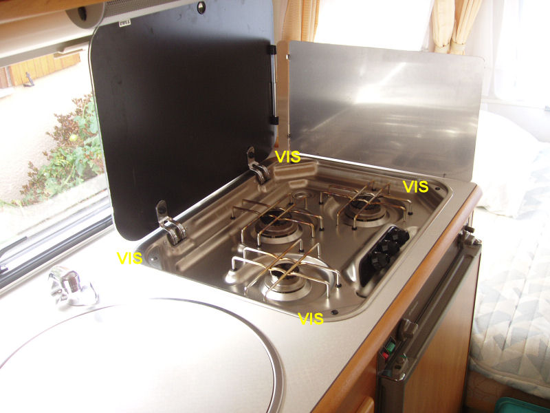

1- Enlever la porte et le bandeau supérieur fixé par 2 vis. Si nécessaire, démonter la plaque Gaz (chez moi, une vis dans chaque angle) ; désolidariser le tuyau de gaz au niveau du raccord.

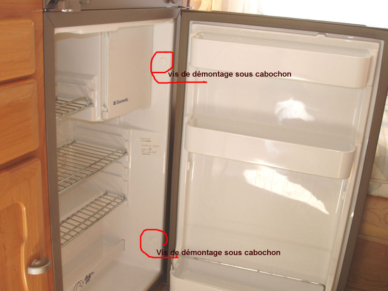

2- Pour sortir le frigo de son alvéole (enlever les 4 vis de fixation situées sous des cabochons, sur les côtés, à l'intérieur du frigo).
En principe entre la plaque gaz et au dessus de la moitié arrière du frigo doit se trouver un panneau isolant (laine de verre ou autre). S'il y en a pas, en prévoir au remontage (isole le corps de chauffe de l'intérieur de la caravane).

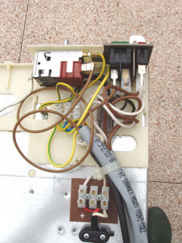

3- Débrancher les cordons électriques 12 et 230V soit au niveau des dominos sur le frigo soit dans les boîtes de raccordement . Veiller à ce que vos fils soient différenciés (un petit schéma sera le bienvenu surtout pour tout à l'heure où il faudra débrancher la résistance sur les connecteurs et le thermostat).

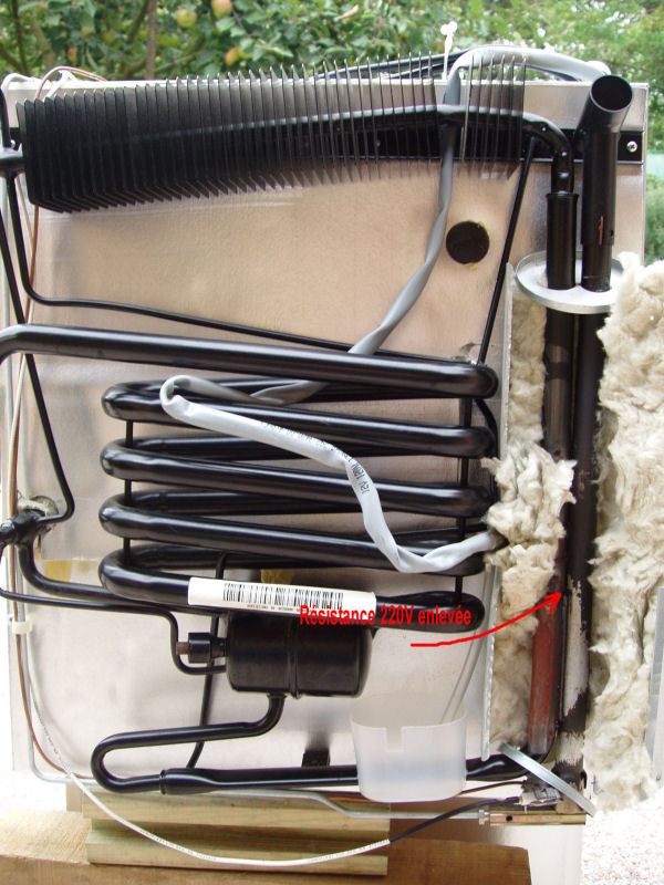

4- Désolidariser l'arrivée du gaz au niveau d'un raccord et...ça y est vous pouvez extraire le frigo, préparez l'aspirateur.

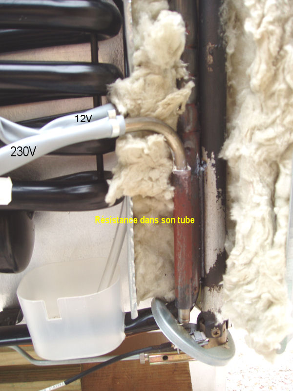

5- Débranchez les 3 conducteurs (phase-neutre-terre) de l'ancienne résistance, enlevez les éventuels colliers de fixation.

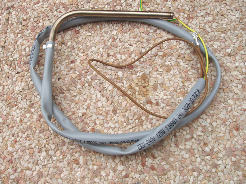

6- Ouvrez le corps de chauffe en sortant les 2 couvercles inférieur et supérieur, déclipez la gaîne alu de protection, manipulez délicatement la laine isolante et sortez la résistance blindée (220V) de son logement , profitez-en pour nettoyer le brûleur gaz (avec précaution).
7- Mettez la nouvelle résistance en place, refermez la gaîne alu, placez les extrémités et remontez le cordon d'alimentation, rebranchez les cosses, vérifiez que la partie brûleur gaz est propre et remontez le tout en respectant la procédure inverse.
Lorsque vous aurez les glaçons appelez-moi pour le pastis !

- 1-plaque gaz.JPG (86.6 Kio) Vu 27688 fois
- 2-démontage.JPG (70.82 Kio) Vu 27690 fois
- 3-raccordements.JPG (121.37 Kio) Vu 27679 fois
- 4-résistance 230V.JPG (170.06 Kio) Vu 27678 fois
- 5-câblage.JPG (133.69 Kio) Vu 27673 fois
- 6-corps de chauufe.JPG (91.02 Kio) Vu 27663 fois
- 7-frigo2.JPG (129.31 Kio) Vu 27657 fois
- 8-remontage.JPG (121.27 Kio) Vu 27647 fois
Re: Dépannage Frigo, échange résistance
MERCI Oscar pour cet excellent reportage très bien illustré de plus
