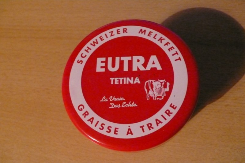

enfin..... ma : eriba : est a la maison puck de 86 je crois :loving: je prends quelques photos et je vous la montre.mais des bricoles a faire. :snif: comment puis-je restaure le coffre a gaz? déja réparé, par une tige d'alu au niveau des charnieres...entretien des joints ,efficace la graisse a traire, binbin? si ok j'habite en provence eT pas de vache dans ma région :pleur4: ...dans mon garage dois-je laissé le champignon ouvert ? un détail aussi quand je branche ma : eriba : feux ..cligno.. tout marche :super: sauf alimentation intéreure :triste1: sinon elle est :pompom: superbe ...j'attends vos messages....... a trés bientot sur les routes de france et de navarre : Cara :

Bonsoir Alain, l'heureux propriétaire :glups: de quoi occuper de longues soirées d'hiver :ghee:
Pour la graisse tu en trouveras dans les GSA = Grande Surface Agricole ex: Gamm Vert
ça ressemble à çà, où plus tôt c'est çà:
eriba 040.jpg (65.35 Kio) Vu 13527 fois
Pour le champignon je le ferme (poids), mais c'est une troll, avec ta puck, dans ton garage je le laisserai ouvert (moins lourd) les vérins ne seront pas comprimés ;-) ;-)
Mais d'autres te diront le contraire, vaste sujet déjà traité ici.
Pour le reste (coffre) fait des photos, les réponses vont vite arriver, quand à la lumière, je laisse libre cours aux spécialistes.
BINBIN.

ok merci je cherche un club de canoé prés de chez moi.....faudrait-il que je mette le message sur le bon index du forum!!!binbin quand je serais en possesion de cette fameuse graisse a traire je la passe avec un chiffon sur tout les joints? a+
Re: Douches
Posté : dim. 11 nov. 2012 20:41
zoumai a écrit :ok merci je cherche un club de canoé prés de chez moi.....faudrait-il que je mette le message sur le bon index du forum!!!binbin quand je serais en possesion de cette fameuse graisse a traire je la passe avec un chiffon sur tout les joints? a+
Bonsoir Alain, avec un pinceau ça le fait bien.
faits tous les joints, portes, baies, trappes W-C/coffres, joints cassette W-C, j'en oublie sûrement ?...
