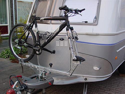

Je cherche désespérément à savoir, en vue d'achat, si je pourrai lui installer un porte vélos sur le timon d'1 superiba Familia Touring GT 310 2001,

oui cela est possible, mais pas facile ensuite d'accéder au coffre gaz.
sur la notre, il y avait une boule d'attelage sur la flèche pour fixer un porte-vélo, mais après essai, nous avons renoncé.
la flèche des : eriba : est courte.

A l’avant ça fait court, à l’arrière ça fait lourd !
Pas évident, je crains que le poids d’un VÉLO ELECTRIQUE fasse un peu lourd à l’arrière. Et deux me semble de trop. :nono:
Pour avoir trimballé nos deux vélos sur plus de 8000 km cet été, je dirais que ça passe tout juste.
Ce supplément de poids à tendance en entrainer du tangage. Heureusement j’ai un anti lacet à 4 pastilles qui limite le roulis ET le tangage.
