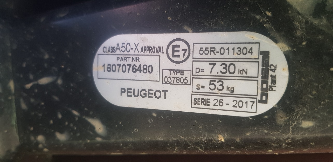

A lecture de ton post je vois que ton attelage ne peut supporter que 53 kg de charge en statique !!!!
Es tu sûr que tu as un attelage pour caravane et non pour bagagère.... :(
Si si ça arrive !!!! http://forumeribatouring.com/viewtopic.php?f=21&t=9281
Fais nous une photo de la plaque signalétique du constructeur qui se trouve sur l'attelage. (Habituellement charge statique de 75 à 100 Kg)
Fais un essai de roulage sans l'auvent ...

Donne nous le PTAC voiture et caravane (F2) ainsi que F3 pour contrôler si c'est dans les normes attelage.
Mais il est sûr que 50 Kg sur la boule ce n'est pas assez, vu le délestage en roulant.

Pour la voiture:
(F3)=2706 kg
(F2)=1726 kg
(F3)-(F2)=980 kg de poids tractable
Pour la caravane:
(F2)=780 kg
(G1)=640 kg de poids à vide
Tout est dans les normes à condition de limiter (F3) à 744 kg donc de ne pas charger plus de 100 kg dans la caravane.
Après ça va être compliqué d'augmenter le poids sur la flèche, même si l'attelage permettais plus je n'ai quand même rien à mettre à l'avant vue que je voyage léger.
D'après toi est-ce qu'un AKS pourrait éliminer le louvoiement provoqué par le manque de poids sur la flèche ?
J'ai peut être trouver un AKS 3004 neuf pour 100€, j'hésite un peu, d'après vous ça vaut le coup ?

Où trouves-tu les 744 Kg ???
Pas de F3 (PTRA) sur caravane !!!

Un constructeur montera un attelage adapté... je ne comprends pas ce 744 kg.

744kg (7.30KN) c'est la valeur autorisé par l'attelage d'après la plaque. Effectivement, j'ai édité mon message, c'est bien (F2)=780 kg.

Ben ça serait trop facile ton calcul !!!
Nos cranes d’œufs ayant fait les grandes écoles ont compliqué la chose; le Dvalue est le résultat d'un calcul savant:
La formule de calcul est la suivante: D = g x ((T x R) / (T + R))
La valeur D (DValue) qui est indiquée en kN (Kilonewton) est la force de traction maximale de l’attelage d’une remorque. On la calcule à partir du PTAC (F2) Poids Total Accepté en Charge du véhicule tracteur (T) et du PTAC Poids Total Accepté en Charge de la remorque (R). Pour le calcul on a besoin de la valeur d’accélération de la pesanteur qui est de 9,81 m/s2 (g). La valeur D calculée peut être égale ou plus basse que celle de l’attelage.
Il est certain qu'il aurait été plus facile d'inscrire le poids tractable en clair et en Kg, ce sont les méandres des cerveaux de nos cranes d’œufs....pourquoi faire simple quand on peut faire compliqué ???
Bien sûr que si, un AKS limitera les "dégâts", mais il vaudrait mieux quand même trouver la cause de cette mise en lacets. Jamais je n'ai eu de mise en lacets et j'ai installé un AKS 1300 et par deux fois il m'a fallu éviter un véhicule avec un violent coup de volant et la caravane n'a pas bronché.

Je me suis penché sur ton calcul et ta fameuse formule D. J'ai repensé à un truc, voici ce que l'on trouve sur la notice de l'attelage:
Effectivement j'ai tort, la valeur de 744kg que j'avais calculé avec un convertisseur en ligne est erronée !
Reprenons depuis le début:
Pour la voiture:
(F3)=2706 kg
(F2)=V=1726 kg (PTAC)
D=7.30 kN
Pour la caravane:
(F2)=R=780 kg (PTAC)
Donc d’après la formule magique:
D=((V*R)/(V+R))*0.00981
D=((1726*780)/(1726+780))*0.00981
D=5.27 kN
Donc avec ma valeur D de 5.27 kN je suis bon car elle est inférieure ou égale à 7.30 kN.
Toujours d’après la formule magique l'attelage est homologué jusqu’à 1300 kg:
D=((1726*1300)/(1726+1300))*0.00981
D=7.27 kN
Je vais suivre tes conseils, avant d'acheter l'AKS je vais faire des test avec pneus neufs et amortisseurs neufs et auvent à un autre emplacement. Si après ça j'ai toujours des problèmes j'investirai simplement dans un 1300 et non dans un 3004 qui est vraiment surdimensionné.

La formule de ta notice et celle que j'ai mis plus haut sont les mêmes !!
Comme quoi je ne dis pas que des couanneries, :ange: en déplaise à ceusses qui font le calcul avec l'élastique de la petite culotte de la grand mère ... :hehe: :mdr3: :mdr1:

J'ai un 2008 blue HDI de 100ch de décembre 2015 poids tractable 630kg poids de ma Puck 650kg PTC je me suis battu avec Peugeot pour avoir une explication car le 2008 précédent de 92 ch pouvait tracter 950kg et celui de mai 2016 950kg ???
Lors de ma commande du 2008 je n'ai pas pensé à vérifier le poids tractable sur ce millésime (630kg pendant 5 mois).
J'étais "colère" car j'aurai commandé le 120ch.
je n'ai jamais eu d'explications de la part de Peugeot sauf qu'avec le report de charge je pouvais tracter ma Puck, ce que je fais et je n'ai pas eu de problème pour tracter (je ne fais pas de montagne). Le frein moteur n'est pas terrible moteur 1.6l
L'attelage Peugeot de ma 2008 est aussi donné pour 53Kg sur la boule.
