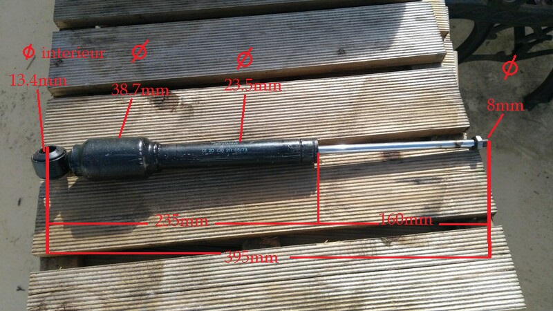

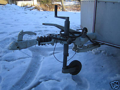

Bonjour à tous, je suis en train de changer mon amortisseur de timon (pas facile à démonter d'ailleurs je vais avoir besoin de conseil pour le remontage!), mon souci c'est que sur mon timon je n'ai aucune plaque d'identification donc je ne sais que choisir comme amortisseur.
je vous joins des photos du timon et de l'ammotisseur. Merci pour l'aide que vous pouvez m'apporter.

Dommage, on voit la référence, la date de fabrication, le pays où il est fabriqué, Allemagne de l'ouest....... mais pas la marque !! :mrgreen:

Pourquoi pas. Il est possible que le fabricant de la tête d'attelage est tapé dans du matos existant. Reste à voir si les dimensions/fixations correspondent.....

non vu les photos ça n'a plus rien à voir.

:pleur4: Bonjour je suis rentré en contact avec Cernay aprés plusieurs échange de mail et de coup de téléphone ils n'ont rien dans leurs stocks, si quelqu'un à un autre fillon je suis preneur.
Une photo avec les cotes
Merci pour l'aide.

Il existe des boites qui refabrique sur mesures les vieux amortisseurs, pour pas très cher.
Notre regretté Chag :ange: avait fait refaire le sien de sa Familia 1973 dans une société près de Rouen.
Hélas,nous n'en avons pas les coordonnées :pleur4:
Il va falloir faire appel à un ami :.................................Google ou autre ;-)
Re: Amortisseur de timon Puck 1974
Tu peux peut-être interroger un fabriquant français AIRAX à Besançon
https://www.defta-airax.com/fr/cms/29/l ... r-caravane
Avec tes dimensions, reste la force à lui donner, si elle est inscrite sur le modèle.....
