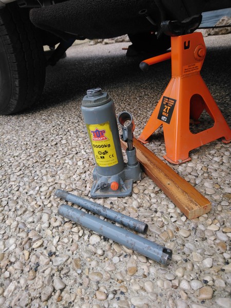

Cric hydraulique bouteille + adaptateur fabrication maison
adaptateur cric bouteille.jpg (37.71 Kio) Vu 16755 fois
Le fer en U enserre le tube prévu pour le cric , le cylindre se pose sur la tige du cric. Ainsi pas de risque de dérapage en soulevant la caravane

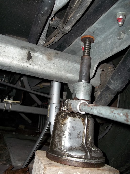

L'utilise ce cric de 5 t, acheté chez L'idole.
Bien plus facile à utiliser que mon cric à roulette de 2 t. Je pose une membrane caoutchouc entre la tête du cric et l'essieu.
