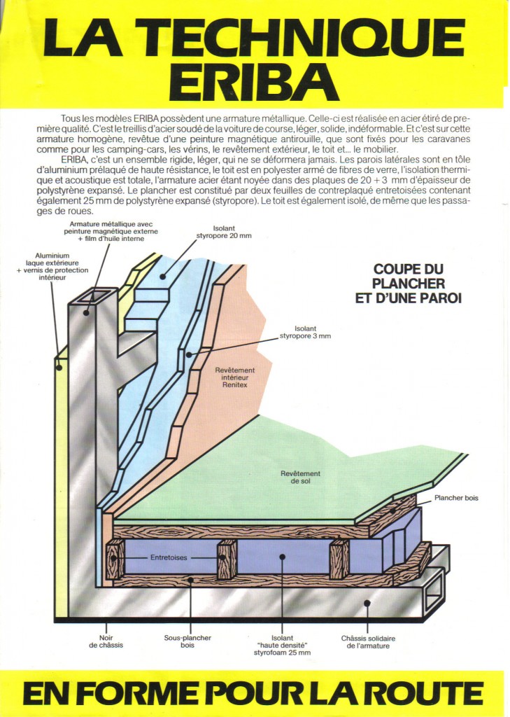

Tu peux visser des tasseaux dans le plancher, mais je te déconseille de le percer de part en part, car il est construit en trois épaisseurs. Un contreplaqué épais coté plancher, des tasseaux avec entre chaque tasseau du polystyrène expansé pour l"isolation, et enfin un habillage avec une feuille de contreplaqué posé sur l'ossature de la : eriba : ce que tu vois si tu passes sous la caravane.
Plancher ossature isolation.jpg (194.64 Kio) Vu 4563 fois
