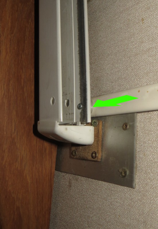

Voilà ce que j'ai fait en dépannage pendant un voyage
L'attache ayant déjà bien souffert avec le précédent proprio !!! Elle est au niveau des pieds du lit !!!
Percer le profilé pour le fixer directement dans la cloison avec une petite entretoise entre la cloison et le profilé.

Bonjour, je vous envoie une photo pour vous aider à refaire le morceau cassé, d'ailleurs je me rends compte de deux choses, beaucoup de poussière dans les petits coins, le drame des photos en gros plan et la fabrication des petites pièces mieux pensées, plus épaisses dans les années 2000 à mon avis. refaire une petite pièce collée au mastic colle, marque Sika 11 fc, je crois, cordialement Cabouille.
