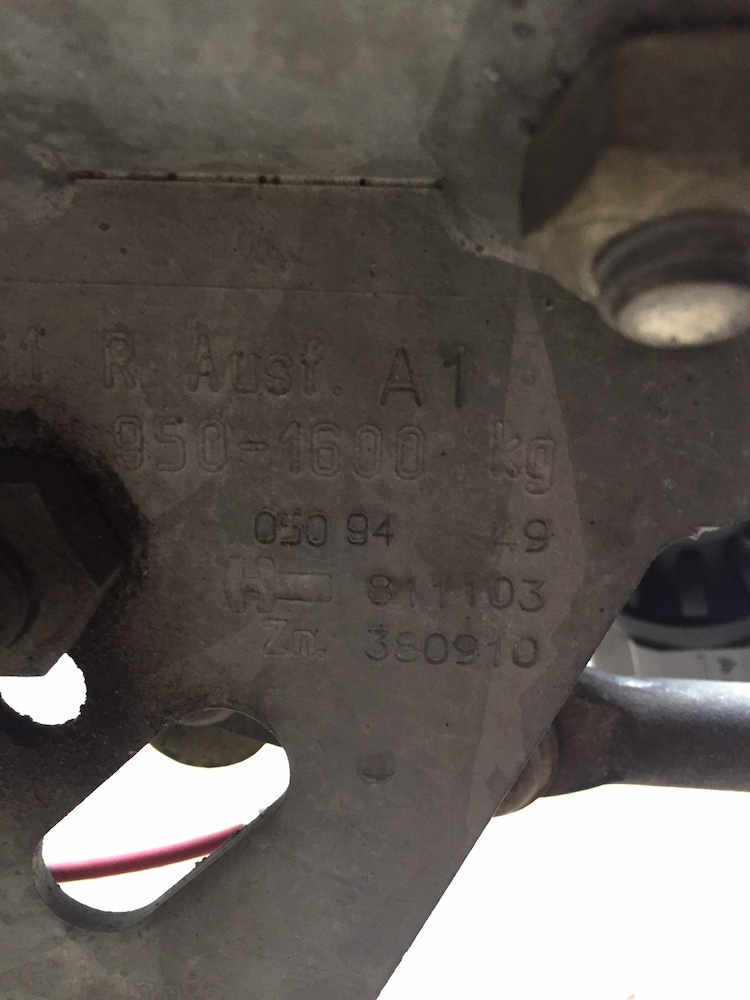

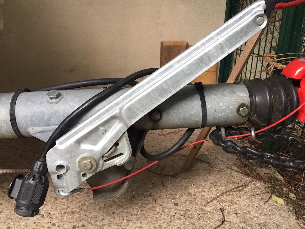

Salut à tous, en vu du changement de mon amortisseur de timon, je voudrais savoir si les experts sont capable d'identifier le mien?
Aucune plaque sur le mon timon :-(
Merci à vous
Dessous au niveau du frein a main
inscription au niveau du "sabot"
timon coté roue jockey

Je suis en train de me dire que la réponse est peut être sur la partie du sabot que je n'ai pas prise en photo hier soir :-(
Re: Identification de timon
C'est comme TEFAL c'est gravé dans le métal !!!! :ange:
Reviens vers nous Greg avec la photo nous pourrons t'aider :flow:

Mouai, je vais voir ca ce soir, car d'après les plans trouvé ici, http://forumeribatouring.com/viewtopic. ... 161R#p1024 je miserais plutôt sur un 131R...
Si c'est ça, j'ai fait un tuto sur "landeriba dans ses œuvres" à la date du 14 octobre 2016 page 5.
http://forumeribatouring.com/viewtopic. ... &start=200
Il te faudra impérativement un axe de montage Ø 12 X 50 pour arriver à le remonter..

Bon bah c’est le 161R
Identification
Identification

Ce qui m’inquiète c’est que sur le tuto de vieux Lion, il a été obligé de démonter le frein à main et de tout sortir. http://forumeribatouring.com/viewtopic. ... hilit=161R, alors landeriba qui a le modèle 131R ( une notice indique qu’e ce sont les mêmes) a fait ça juste en sortant le vérin!
grego77
Messages : 596
Enregistré le : mer. 18 mai 2016 15:33
Modèle de caravane : Triton 96
prénom : Gregory
Localisation : Seine et marne
Message non lu par grego77 »
Les vues de son différent sur timons [url][http://forumeribatouring.com/viewtopic. ... #p1024/url] donc sur mon sabot c’est un 161R mais l’ensemble du timon, et l’emplacement Des écrous (dont celui légèrement en diagonale après la roue jockey) me font penser au 131 R ( ADF) donc comme vieux lion?
Tout dépend si la chape arrière de l'amorto passe dans le coulisseau ou pas !!! Sur le 131R elle passe. :super:
