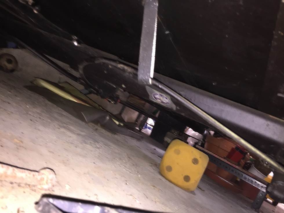

La caravane a l'air impeccable: Elle a été stockée dans un garage fermé au sec pendant tout ce temps. (voir photo ci-dessous)
Elle semble être sur calle avec pneus dégonflés.

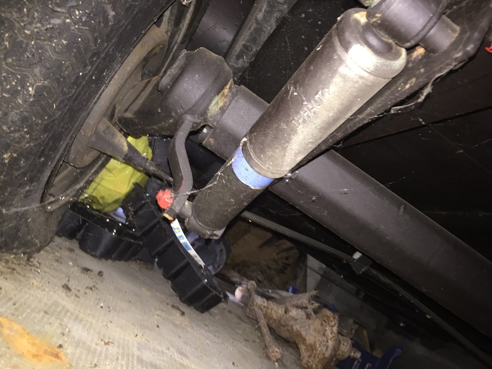

La mécanique et le plancher vu de dessous ont l'air en état (pas de trace de rouille).
Pas d'odeur de moisi dedans.
Frigo d'origine ouvert.
Quels sont d'après vous les éléments qu'il faudra certainement changer pour que je puisse le prendre en compte dans le tarif:
- 2 pneus (C'est sûr)
- 2 roulements ? Essieu?
- Vidange système de freinage ??
- Recharge frigo ??
-conduite gaz ?? Chauffage ?
Que pensez-vous du tarif vu l'état ?
Merci de votre aide,
Pdro44
Re: Occas ERIBA TRITON 1987 (ERIBernatus)
http://forumeribatouring.com/viewtopic.php?f=49&t=3
Pneus en URGENCE
Prix peut mieux faire, mais aussi fonction des équipements annexes.
Image Pierre dans le monde merveilleux des : eriba :
Pour répondre à tes interrogations :
Le système de freinage n'a pas besoin de vidange : c'est un système à câble
La lyre d'alimentation du gaz devra être changée, c'est certain ; toute l'installation gaz des : eriba : est en tuyaux cuivre, donc rien d'autre à changer
Les roulements apprécieront certainement de passer au garage pour graissage
Pour le reste, le Chef t'a communiqué une liste que tu auras intérêt à imprimer

Il faudra pourtant bien la sortir de son garage si tu veux pousser l'inspection comme conseillé sur la liste.
La roue de secours se trouve sous le plancher à l'arrière de la caravane. Même si le pneu est neuf et n'a jamais servi, il sera à changer en même temps que les pneus de la caravane

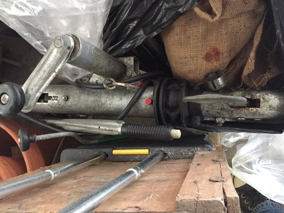

alu
A vérifier l'amortisseur de timon. Il a l'air d'être resté comprimé à voir le soufflet qui me paraît bien court.
@+alain

Après check en garage de la partie roulante, il y avait effectivement un problème sur le verin du timon.
Il était grippé et une partie doit être changée.
Bravo "alain.stitt" pour la remarque, quel coup d'oeil ... respect ! :amen:
