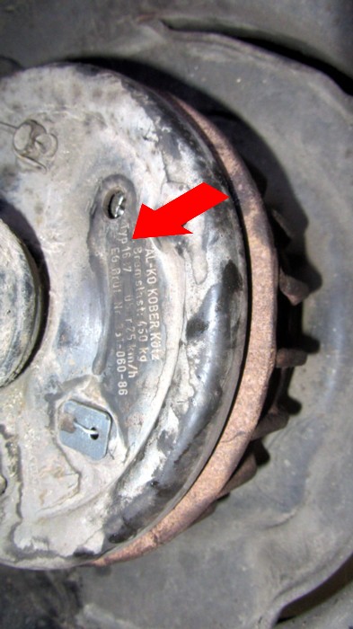

Chez tous les revendeurs ALKO.
La référence de tes freins est gravée dans le métal de la flasque.
Exemple "type 1637":
Dépose tambour frein 016RED.jpg (73.28 Kio) Vu 11655 fois
Voir page 2 au Jeu 17 Avr 2014 le tuto dans "landeriba dans ses œuvres"

Malheureusement au dos rien comment faire

Re regarde là, tu as les références gravées sur tes mâchoires (384294) https://www.code-remorques.fr/machoire/ ... 13889.html

eribabinbin a écrit :Re regarde là, tu as les références gravées sur tes mâchoires (384294) https://www.code-remorques.fr/machoire/ ... 13889.html
Oui je pense que cette référence est bonne car la taille des garniture corresponde.
