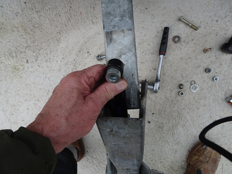

:hello: A la demande de Landériba, je me suis forcé à vous faire un tuto sur le remplacement de l'amortisseur de timon de notre SPuck. On met moins de temps à changer la pièce que de faire le tuto :( :(

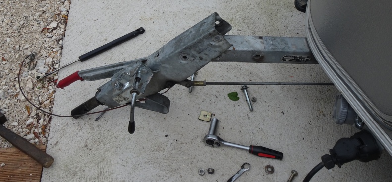

On retire l'anti-lacet.
On démonte la tête du timon.
On retire l'amortisseur par l'arrière.
Découverte de l'intérieur de la tête de timon, là ou s'engage l'amortisseur.

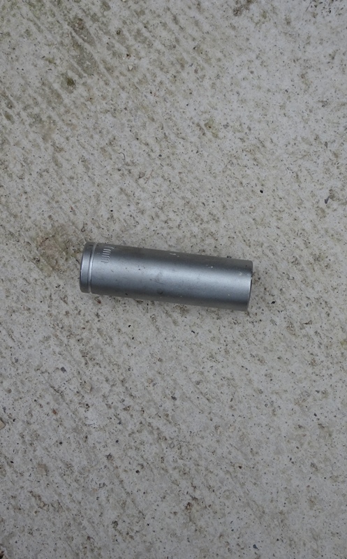

Pièce indispensable pour repousser la tige de l'amortisseur, une douille longue à pipe.

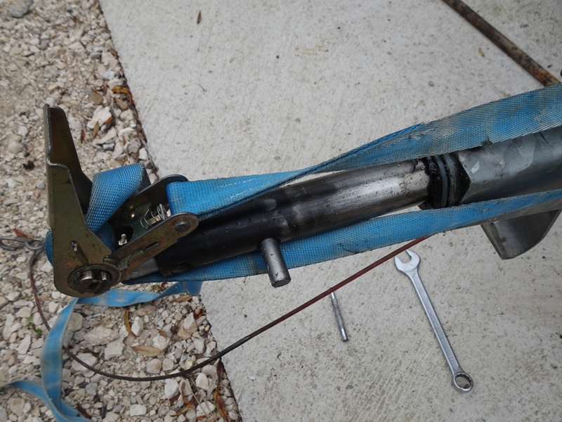

Sangle à cliquet pour enfoncer la tige de l'amortisseur.
Mise en place du rond dans l’œillet de la tige. Pièce importante pour gagner du temps. Cette pièce est remplacée par le boulon de la tête d'attelage.

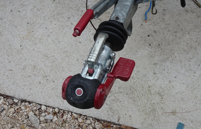

Remise en place de la tête d'attelage.
