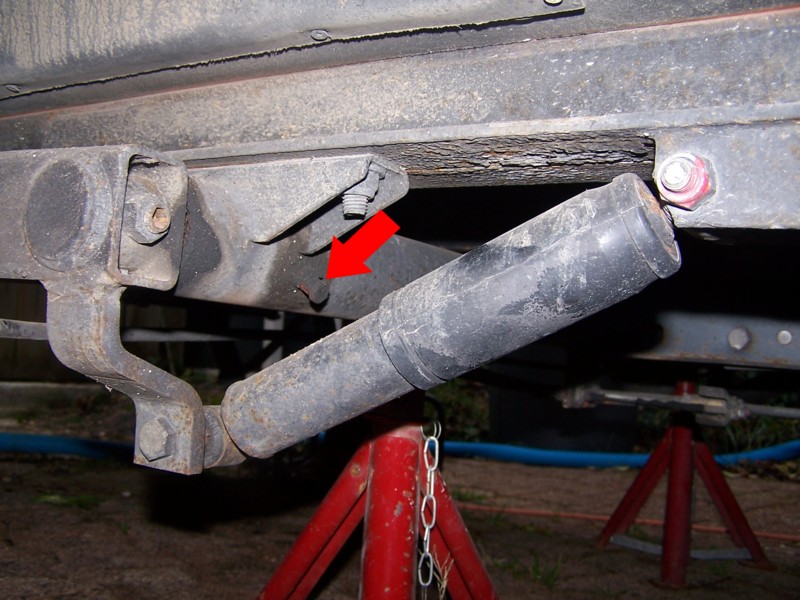

Ne pas oublier le graisseur sous l'axe du frein à main ! !
Un petit coup ne fait pas de mal ! :glups:

Faut aussi :D y en a d’autres?
Re: Graissage Timon: Inquièt ou Pas
Oui tu plonges sous la caravane il y a des embouts de graissage ! ;-)
Uniquement sur les essieux à lames de torsion !!

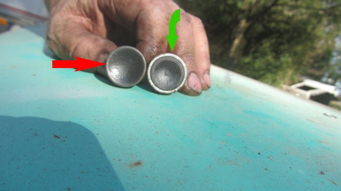

Bon, bah après essai j’ai Les boules, mon timon grince comme un’malade!!! Je n'avais pas Ça avant de graisser :(

Si anti-lacets enclenché et sur des routes sinueuses il est normal que l'attelage face du bruit...ça couIIIIIne
Le couinement provient la plupart du temps des pastilles qui commencent à être usées et la bordure métallique frotte sur la boule d'où le bruit...
La preuve, flèche rouge pastille usée, flèche verte neuve
Anti lacet ALKO1300 014RED.jpg (53.67 Kio) Vu 13595 fois
En fait le problème des pastilles des anti lacet c'est qu'elles chauffent et se glacent (comme des plaquettes de frein) du coup cela engendre des bruits de frottements
il apparait surtout lorsqu'on ne nettoie pas la boule avant le couplage de la caravane :merci:

j'ai nettoyé la boule a l'acétone!.. Mais je vérifierais les pastilles quand même.
