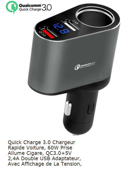

Claude,
le but de cette prise sur allume cigare n'est pas de charger le GPS et le smartphone mais de maintenir la charge d'appareils déjà chargés à bloc. Simplement, je ne veux pas détruire le smartphone en lui imposant un courant de charge trop important.
Si j'ai bien compris, cet adaptateur https://www.amazon.fr/gp/product/B07CVW ... UTF8&psc=1
Adaptateur allume cigare.jpg (104.03 Kio) Vu 8684 fois
possède un port USB Quick Charge et un port USB "normal"
Ai-je bien interprété le descriptif ? Si mon interprétation est exacte ce chargeur correspondrait à mes besoins.

Les chargeurs rapides permettent de gagner du temps de charge en augmentant les courants de charge. Le système Qualcomm détermine le courant nécessaire à la charge du téléphone. Si le téléphone ou l'appareil à charger est déjà chargé, le chargeur assure un maintien à des courants très faibles qui varient en fonction du niveau de charge de la batterie.
En résumé qui peut le plus, peut le moins.
Le chargeur présenté a un port à qui va jusqu'à 2.4A et l'autre à 1A. Dans les deux cas ce sont les courants maxi.

En fait il faut y regarder à deux fois avant de choisir un chargeur. Les caractéristiques mentionnées son pratiquement toujours le cumul des deux prises USB … Quand on vous dit 3.4 A c'est 1 A + 2.4 A - 4.8 A c'est 2X 2.4 A .
Il existe des chargeur Q charge qui débitent 3.0 A souvent associé a une prise 2.4. Je pense que c'est la meilleure solution pour utilise une appli GPS sur smartphone.
Un avis la dessus ? :happy1:
