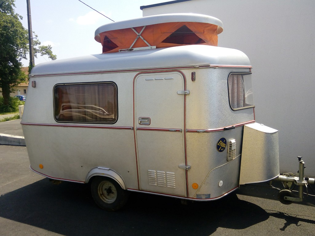

Polette à la maison
Message non lu par Hoebus »

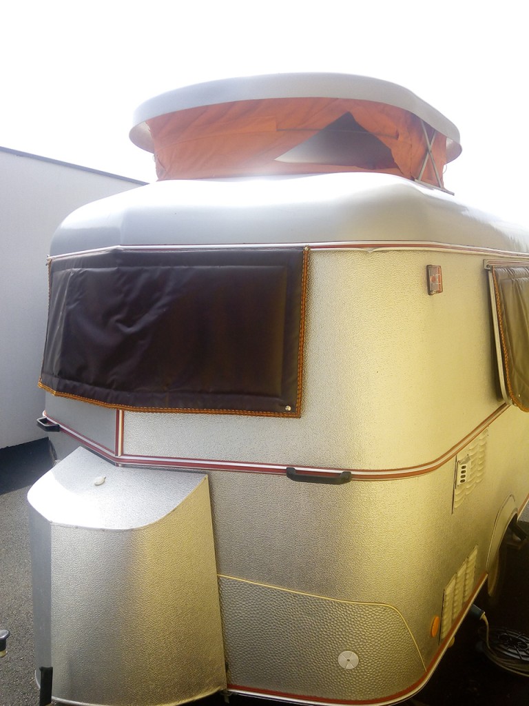

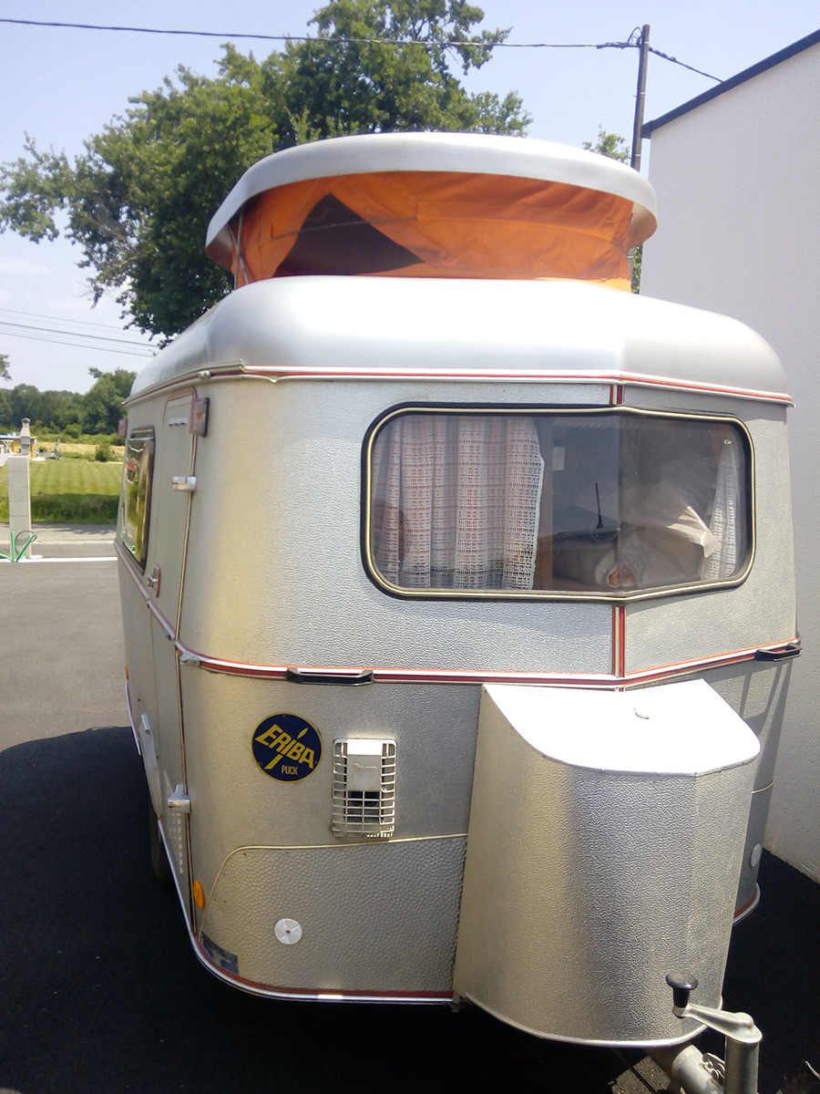

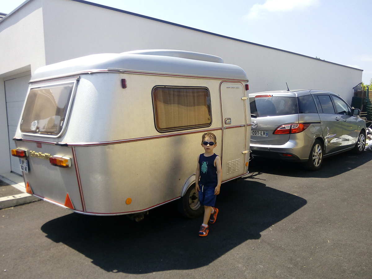

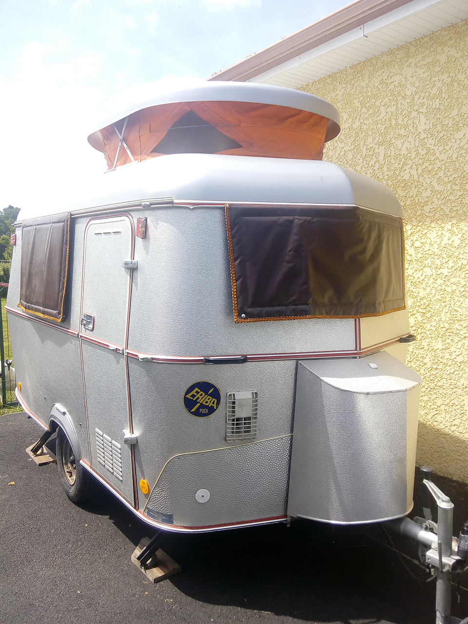

Voila nous sommes revenus avec l' ovni derrière nous !
les pneus sont bons jusqu'à la fin de l 'année et surtout en très bon état d'usure.
Par contre le timon à besoin d'être graissé je crois, j'ai eu du mal à défaire l'attelage une fois arrivé (ou alors caravane et voiture ont eu le coup de foudre et ne voulaient pas se quitter !) heureusement il y a ce forum et j'ai aussi eu le droit à tout un tas de doc d'époque !
Il y en a un qui adore sa nouvelle "petite maison" !!

bien mimi cette petite !
Oui il doit falloir graisser un peu tout ça ...
Pour les pneus , n'attends pas , s'ils ont dormi dehors .... surtout des roues en 10 pouces ...
Laurent
Re: Polette à la maison
Félicitations , elle a l'air d'ètre en excellent état :super:
Bel achat c'est un modèle peu courant que cette puck S
Pense à bien graisser l'essieu en même temps tu as 4 graisseurs, et comme dit lolo n'attends pas pour les pneu ;-)
Quel est son numero de serie ?
Bravo pour toute sa documentation c'est rarissime :loving:
PS: quand tu roules remontes ta roue Jockey à fond la tu risque de toucher :hello:

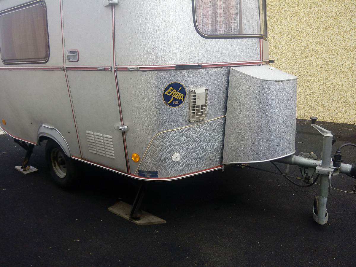

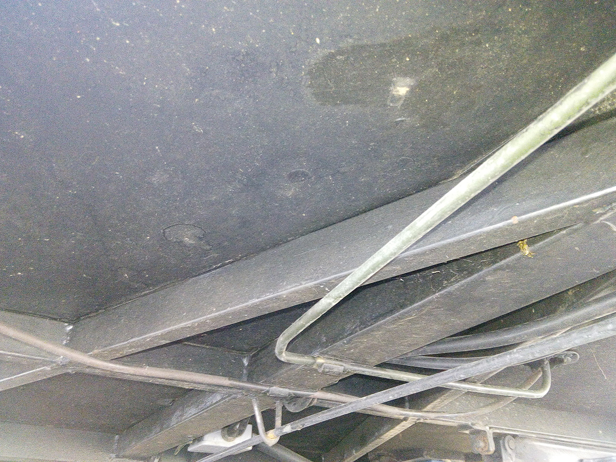

voila Polette sur ses béquilles ! pour démonter et graisser les roulements j'ai lu sur la doc qu il ne faut pas le faire sur les béquilles ? faut il mieux rajouter un cric en sécurité ? en tout cas le timon bouge bien j avais du faire une fausse manip avec le frein de recul a mon précédent essai . et il ira surement encore mieux après le graissage !

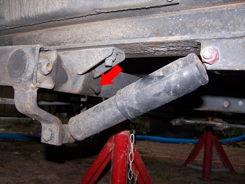

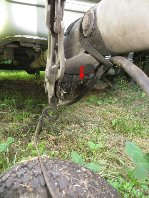

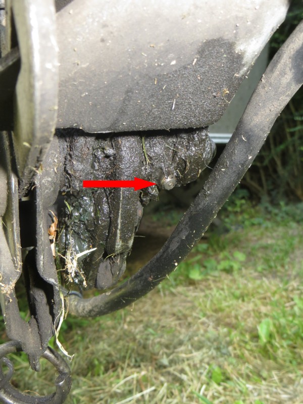

Si tu as un 3ème graisseur? il est au bout des flèches rouges
Graisseur levier frein3.jpg (160.63 Kio) Vu 17522 fois
Graisseur levier frein2.jpg (135.23 Kio) Vu 17522 fois
C'est celui que personne ne graisse !!! :(

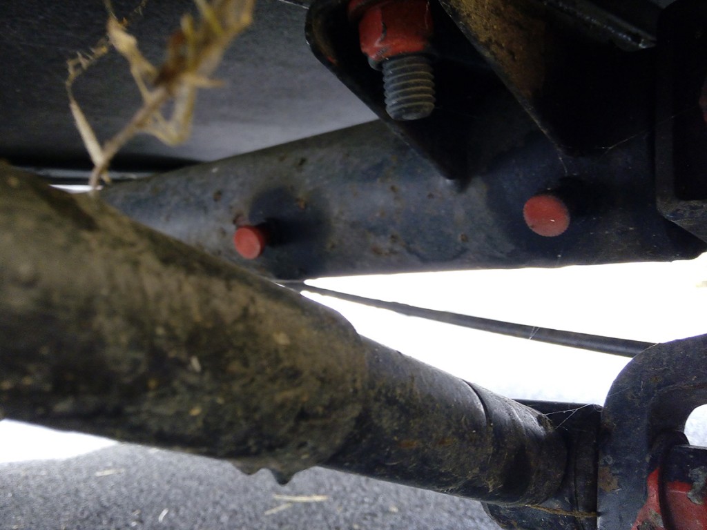

Et sur l'essieu, si essieu à lames de torsion
Cachés sous le bouchon rouge.

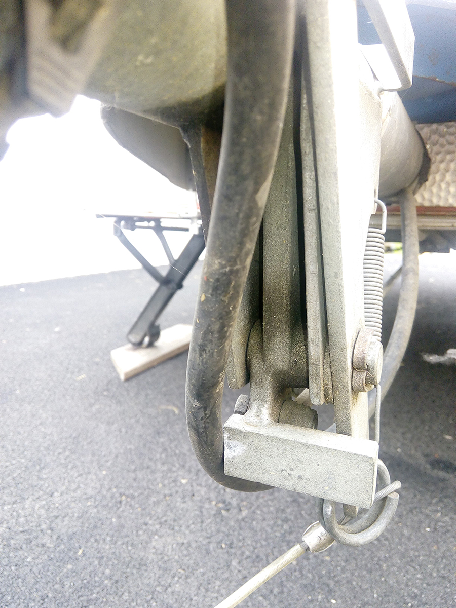

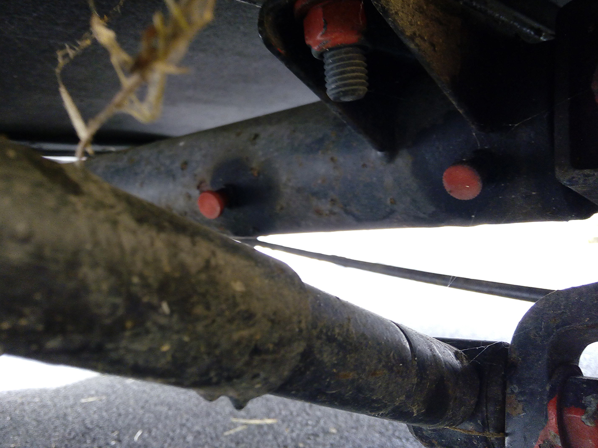

non que 2 ici, pas de 3ème "secret" a priori . par contre 4 sur l'essieu (2 de chaque coté ), il y a meme encore les caches sur 3 d'entre eux d'ailleurs ! est ce la graisse pour les roulements ? pas besoin de démonter les roues si je graisse par là ?

Non pas besoin d'ôter les roues pour graisser les lames de torsion, mais ça ne graissera pas les roulements de roues !!

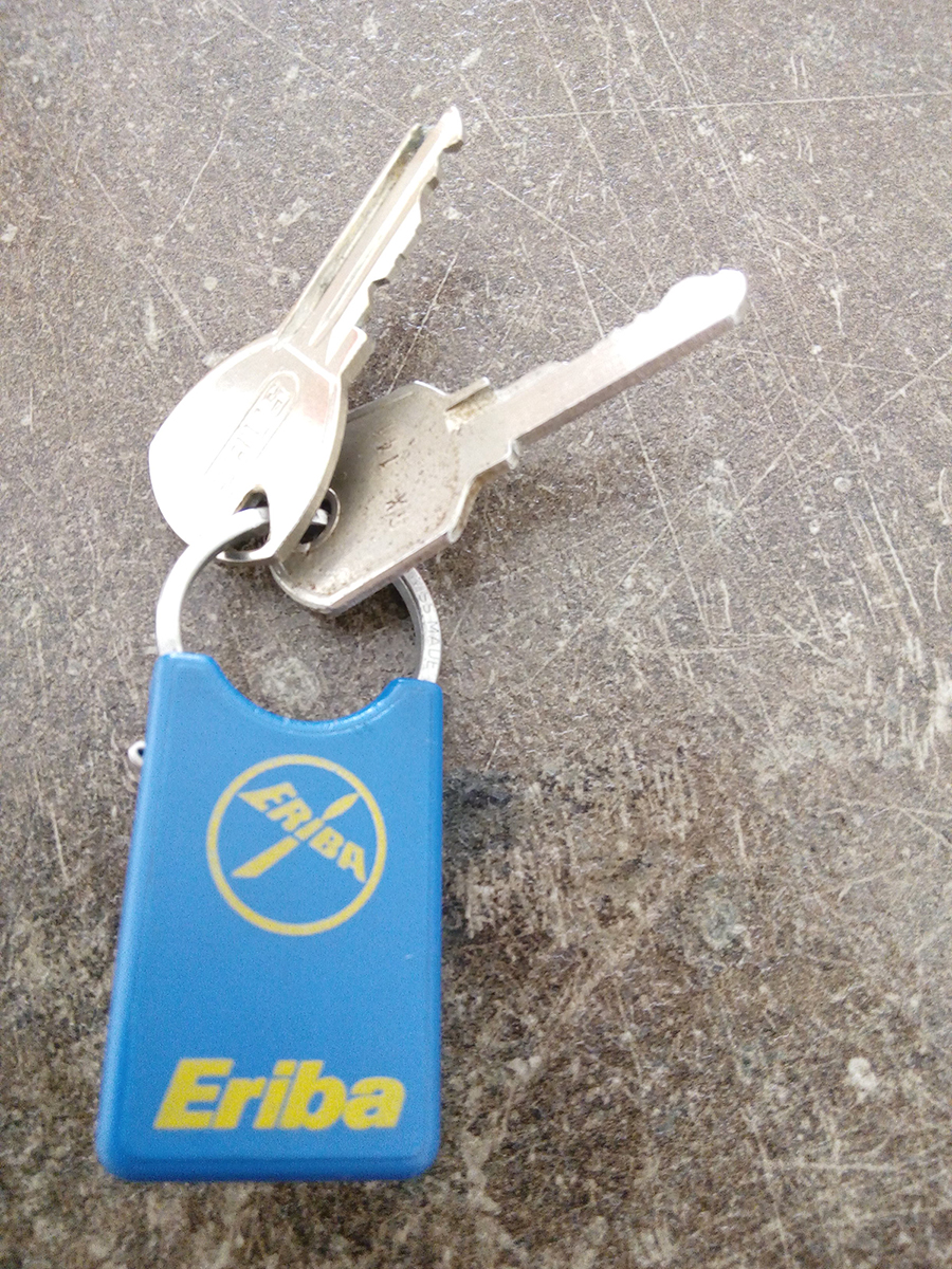

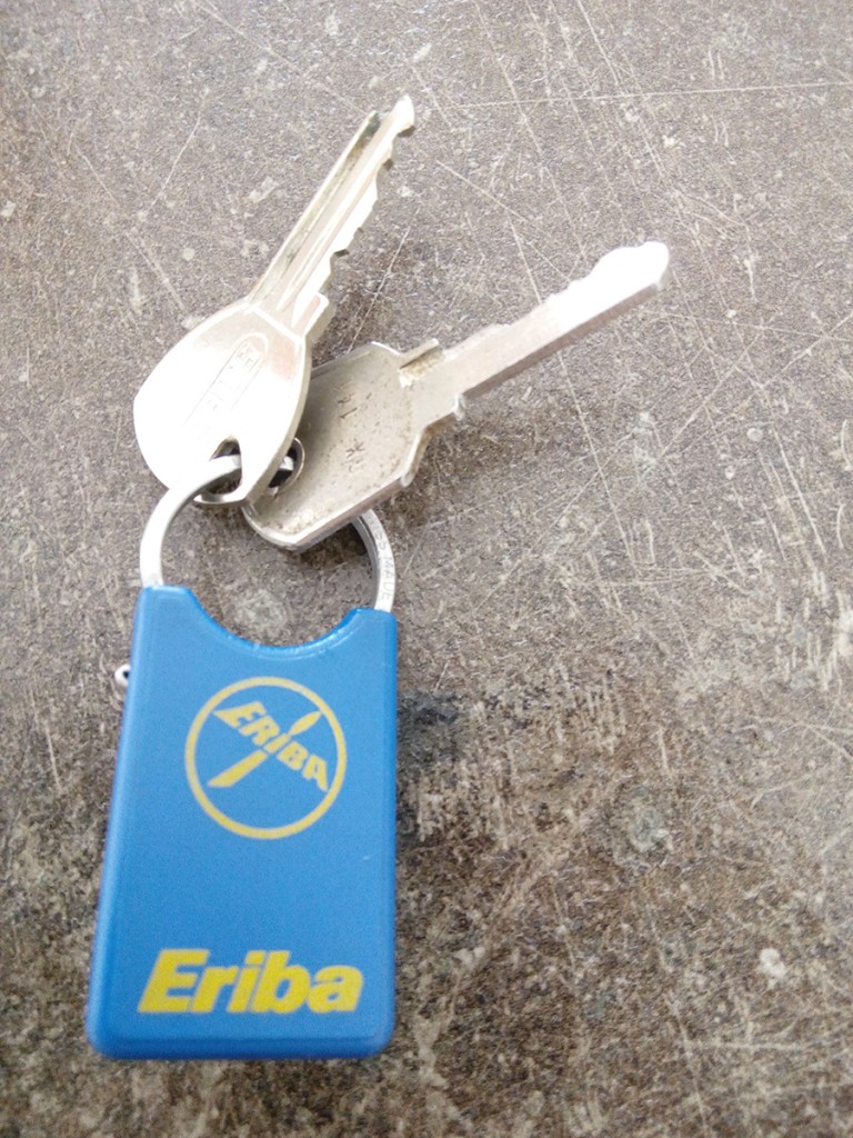

mince ca va commencer à se voir que je ne suis pas du tout mécano … juste un peu bricoleur :mrgreen:
sinon le petit détail que j'avais oublié avec les clés :

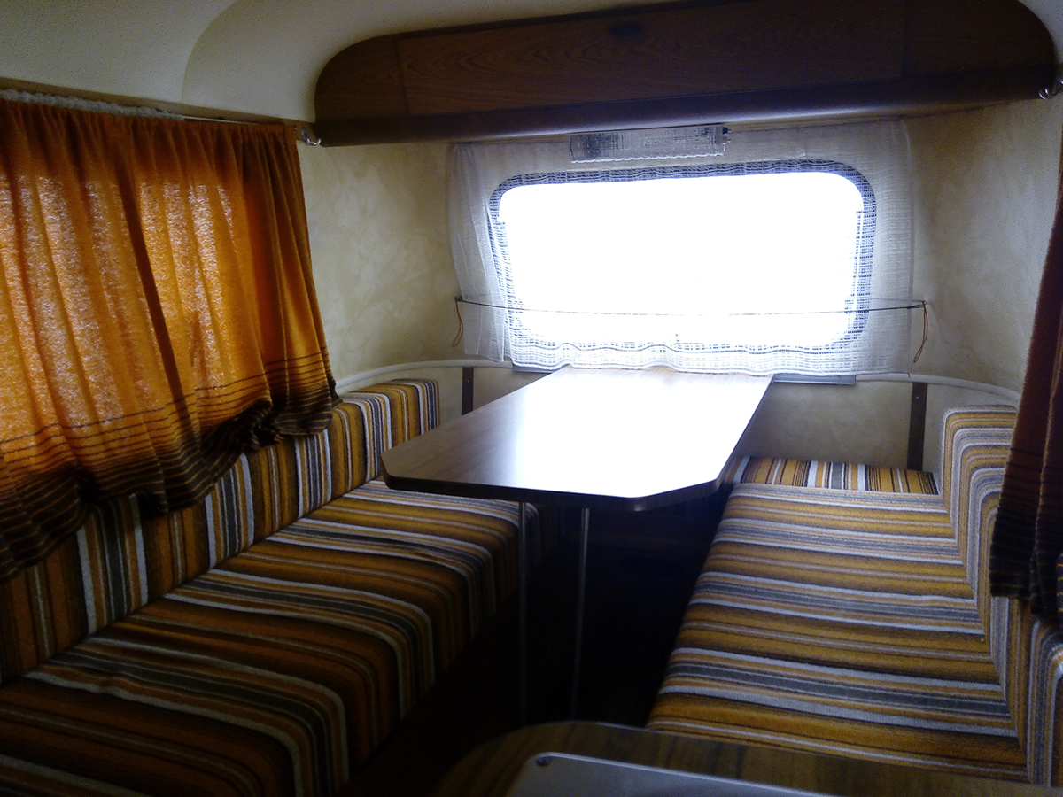

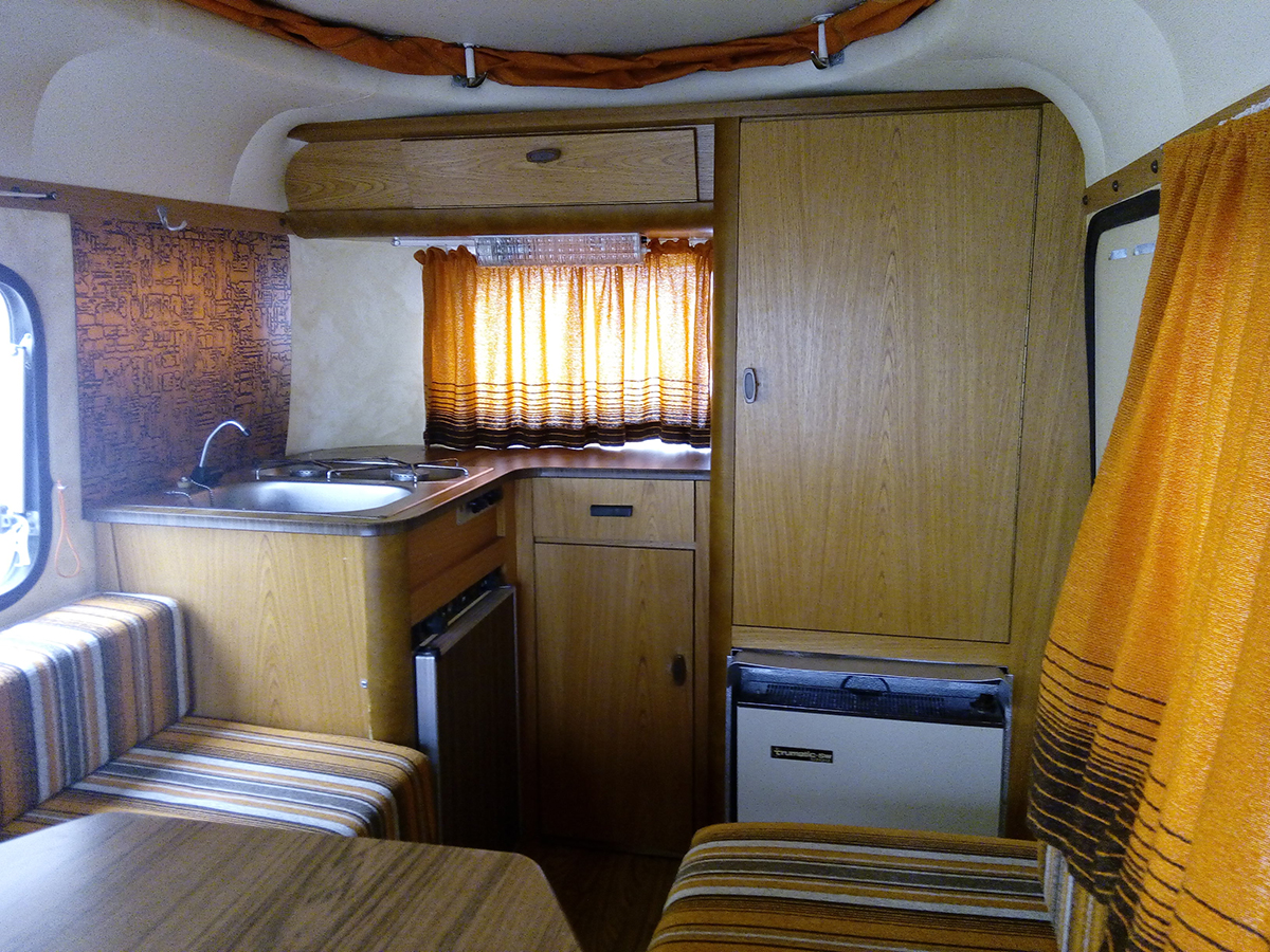

quelques photos intérieurs
il faut que je teste la pompe à eau . sinon question à 2€ …. pour ne pas dire bête … il n'y a pas de prise 220v interieur pour quand on est sur 220v en camping ?

As tu regardé sur les luminaires, en bout ???

Si sur la droite des luminaires ( au dessus du bloc cuisine et au dessus du lit )

bingo ! :merci:

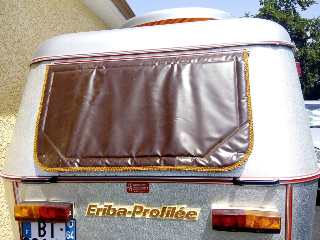

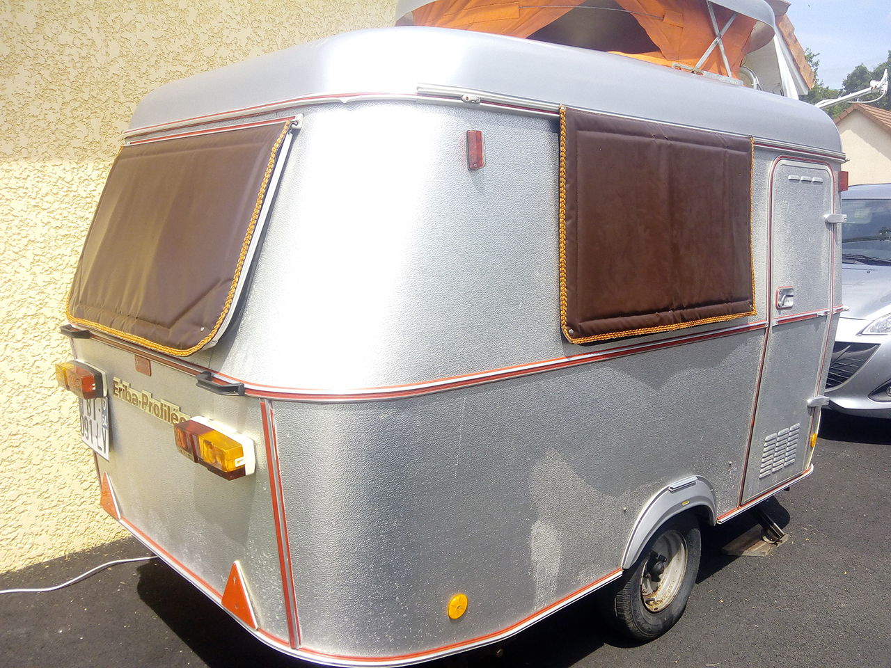

La trouvaille du jour, qui confirme aussi que c'est une puck"S" d'ailleurs ! 2 jeux de 2 stores 'Iso" pour les fenêtres ouvrantes

alainvar a écrit :La facture datant de 1983 à tout hasard Aurais-tu les coordonnées actuel?
Je suis à la recherche de ce style de store.
Je suis preneur d adresses
alors non je pense que toutes ces boutiques ont fermées ou, si elles sont encore ouvertes, ne proposent plus ces produits qui sont effectivement de très bonne facture (cuir souple refermant une doublure épaisse avec coutures épaisses "à l'ancienne")

Polette dans sa belle robe !
